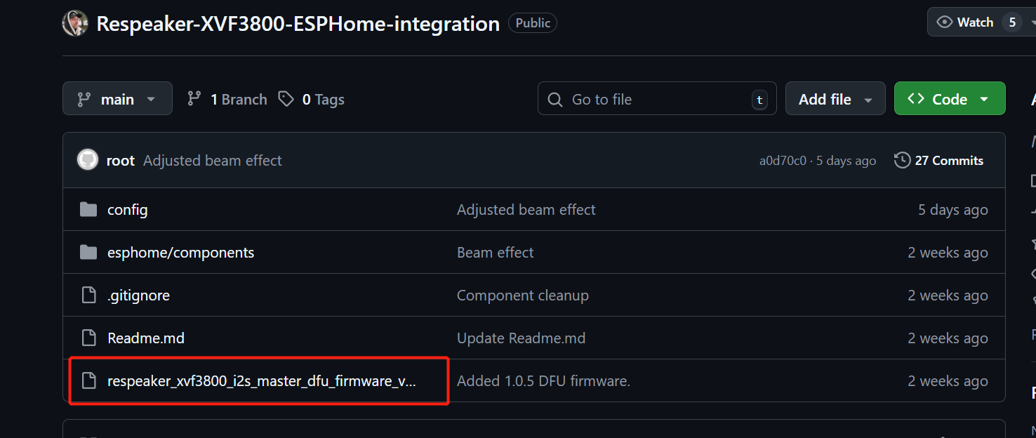

为了获得最佳的播放体验,我们需要将 XMOS 固件更新到最新版本。 从这里下载固件。在电脑上插入搭载 XIAO ESP32S3 的 ReSpeaker XMOS XVF3800,并按照我们的指南运行相应步骤:
pir
XVF3800 麦克风阵列需要 12.288 MHz 的 MCLK 才能工作,但 ESPHome(在 Home Assistant 中使用)由于 API 限制无法生成该时钟。此固件让 XVF3800 作为 I2S 主设备工作,从而可以自行生成时钟,而不再需要从 ESP32 获取 MCLK。 我们的固件修复了这一限制,使麦克风能够在 Home Assistant 中正常工作。
你可以从这里下载固件
安装指南在这里

参考 / 仓库​
external_components:
- source:
type: git
url: https://github.com/formatBCE/esphome
ref: respeaker_microphone
components:
- i2s_audio
refresh: 0s
- source:
type: git
url: https://github.com/formatBCE/Respeaker-XVF3800-ESPHome-integration
ref: main
components:
- respeaker_xvf3800
- aic3104
refresh: 0s
  • formatBCE/esphome:自定义 I²S 音频组件。
  • formatBCE/Respeaker-XVF3800-ESPHome-integration:
