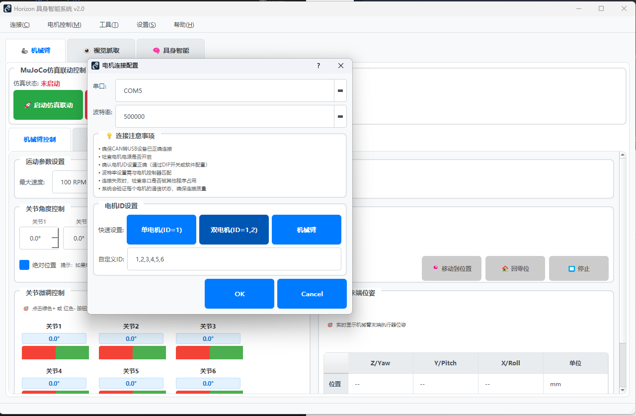

  1. 打开机械臂控制软件 HorizonArm
  2. 点击左上角的连接按钮
  3. 选择对应的串口(例如 COM3)和波特率(500000)
  4. 选择电机 ID 设置 → 机械臂 → 自定义 ID,确认显示:1, 2, 3, 4, 5, 6
  5. 点击连接
armset
连接成功后,您可以在 HorizonArm 界面上看到机械臂的状态。点击归零将机械臂返回到初始位置(90 度直立状态)。

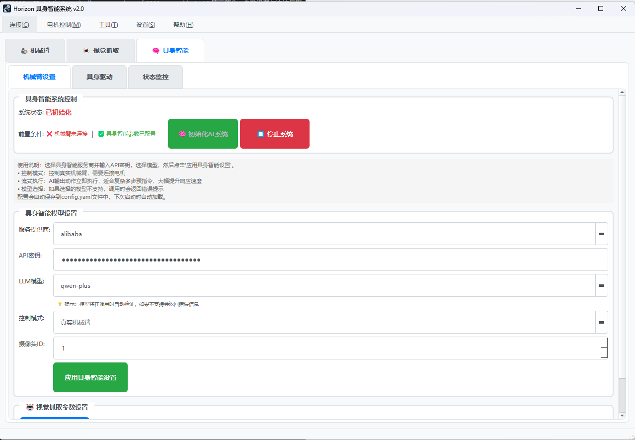

2.3 配置 AI 系统​
  1. 点击具身智能界面
  2. 配置参数:
    • 输入 LLM(大语言模型)的 API 地址和密钥
    • 选择摄像头 ID(通常为 1,某些型号为 0)
  3. 点击初始化 AI 系统
  4. 进入具身驱动界面开始使用
aiset
