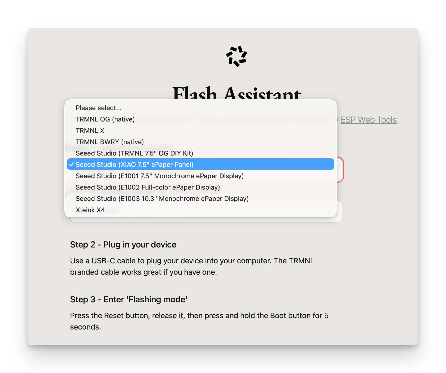

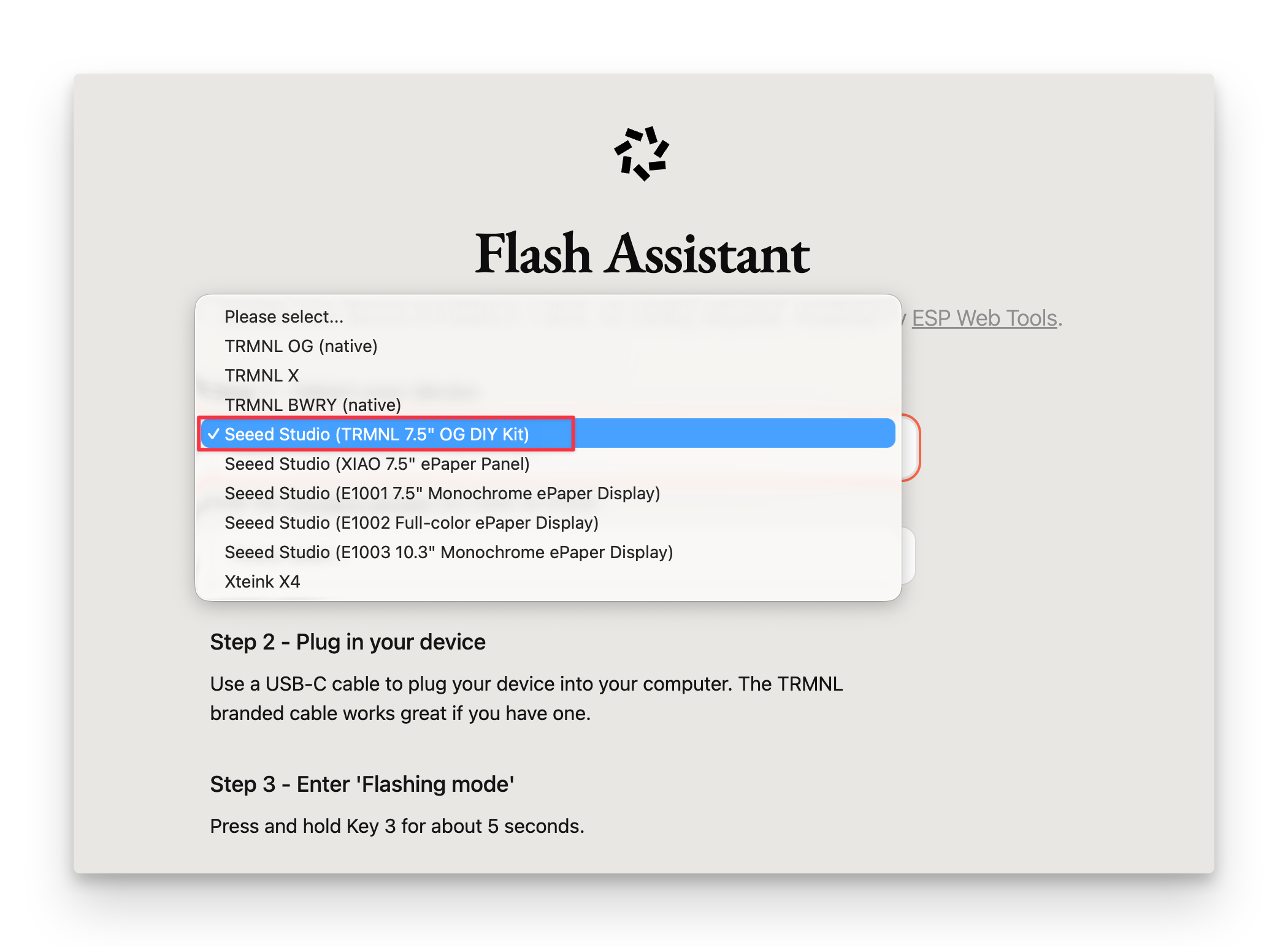

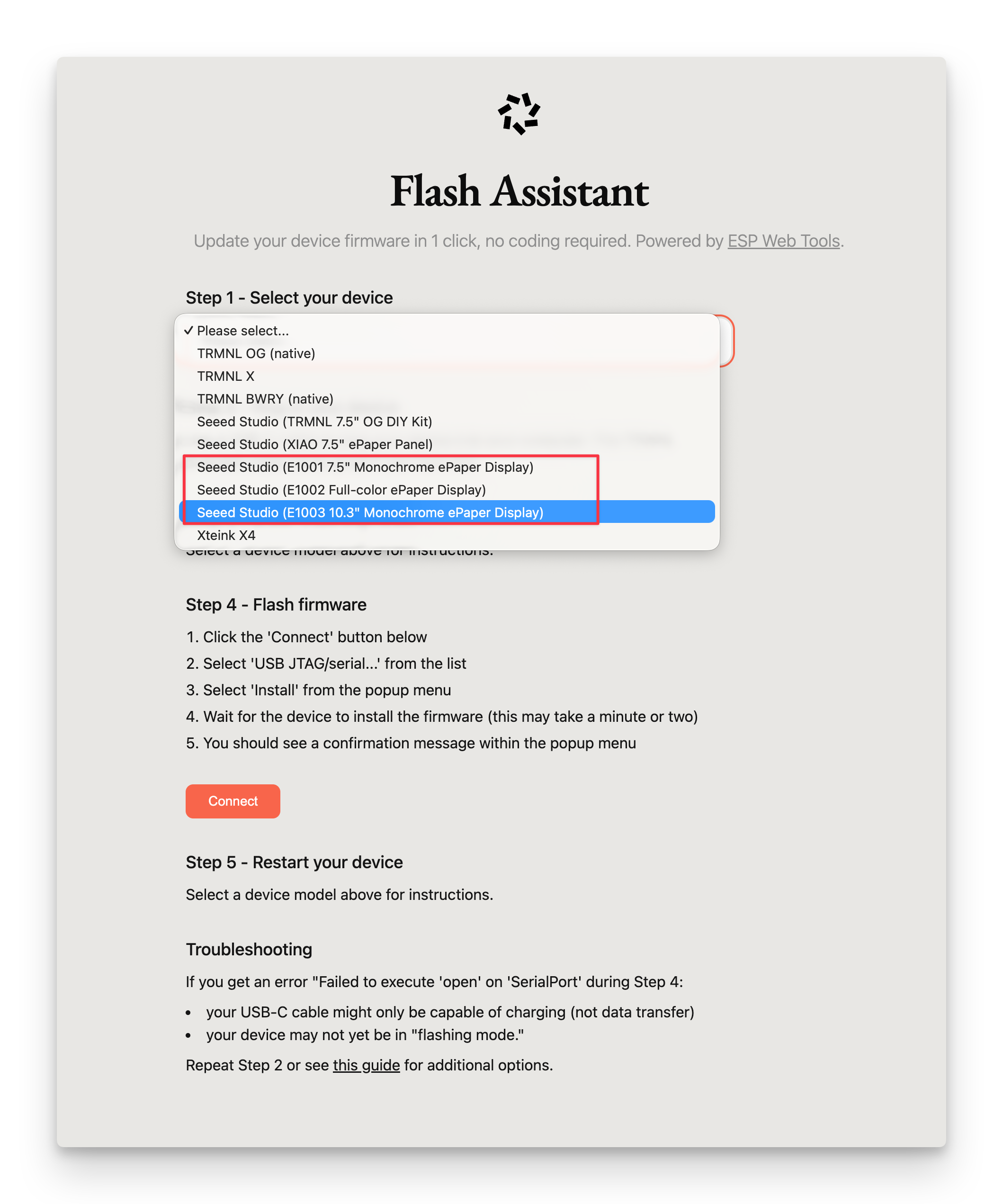

方法 1:TRMNL Web Flasher(推荐)
TRMNL Web Flasher 可直接在浏览器中运行,并支持本页面上的所有设备。
- 访问 https://usetrmnl.com/flash。
- 通过 USB-C 插入你的设备,并按照屏幕提示操作。
- 选择与你的硬件匹配的固件:
- reTerminal E1001 / E1002 / E1003 / E1004
- TRMNL DIY Kit
- XIAO 7.5" Panel
- reTerminal E1001 / E1002:使用 FW 1.6.7 或更新版本 以获得与 Seeed 的兼容性。
- reTerminal E1003:在固件列表中选择 reTerminal E1003,并使用 FW 1.8.7 或更新版本。
- reTerminal E1004:在固件列表中选择 reTerminal E1004,并使用 FW 1.8.10 或更新版本。
在 TRMNL DIY 套件上使用 FW 1.5.12 或更新版本 以获得与 Seeed 的兼容性。
在 XIAO 7.5" 电子纸面板上使用 FW 1.5.12 或更新版本 以获得与 Seeed 的兼容性。

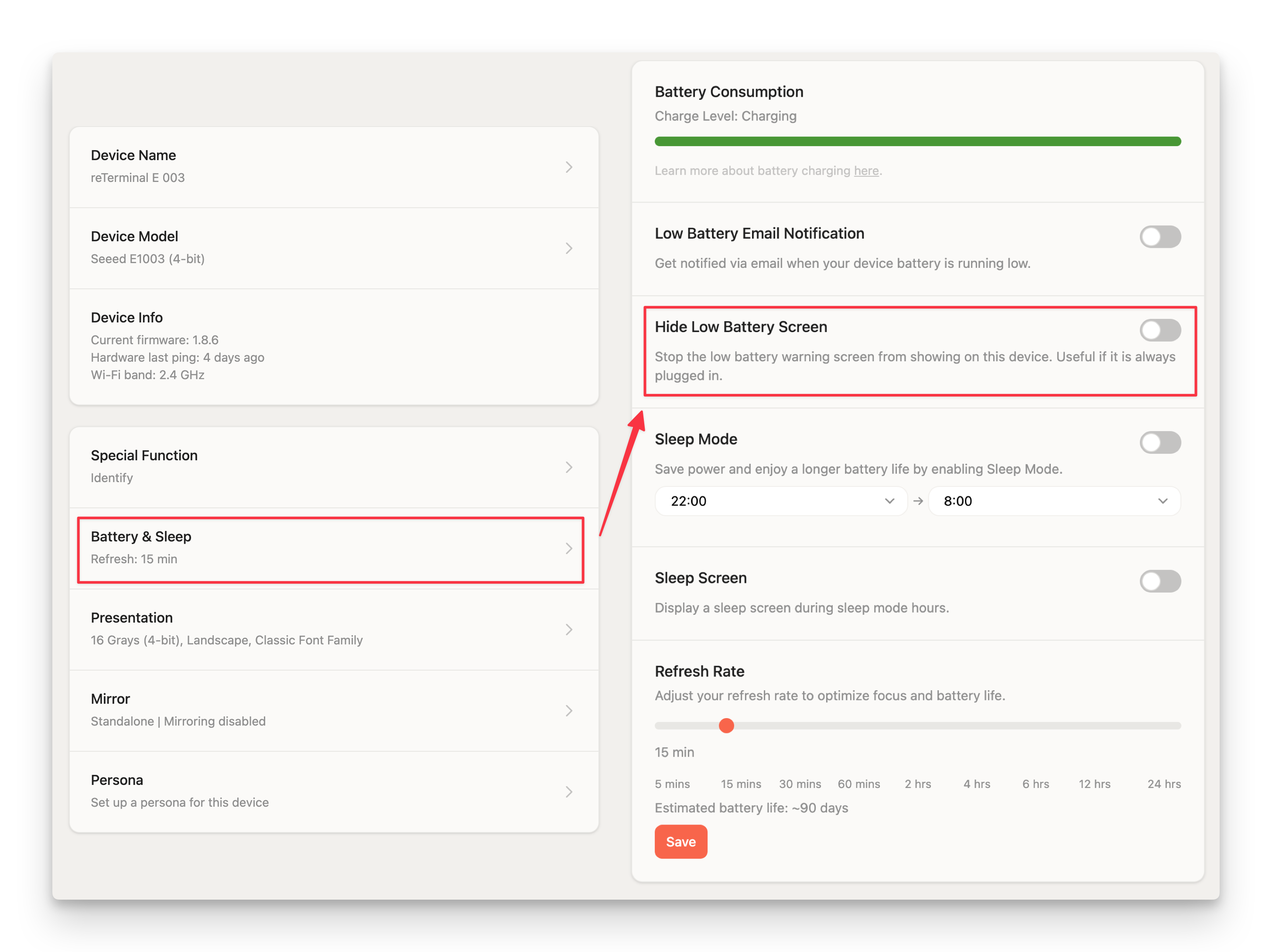

如果你确定电池没有问题,但警告仍然无法消除,则不需要修改固件。TRMNL 允许你在 Web 仪表盘中屏蔽屏幕上的提示:
步骤 1. 打开 TRMNL Web 界面 并进入 Devices。
步骤 2. 选择受影响的设备并打开其 Battery 设置。
步骤 3. 打开 Hide Low Battery Screen。这将阻止在 TRMNL 服务器端电量检测恢复期间,或当你需要显示保持在播放列表上时,在设备上显示电量低警告屏幕。
步骤 4.(可选)如果你仍希望收到邮件提醒但不想打断显示,请保持启用 Low Battery Email Notification。
