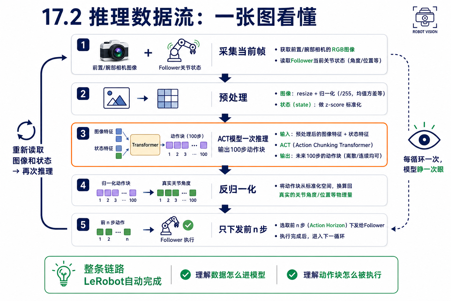

推理数据流:一张图看懂​
部署 ACT 模型:推理数据流:一张图看懂(配图 1)

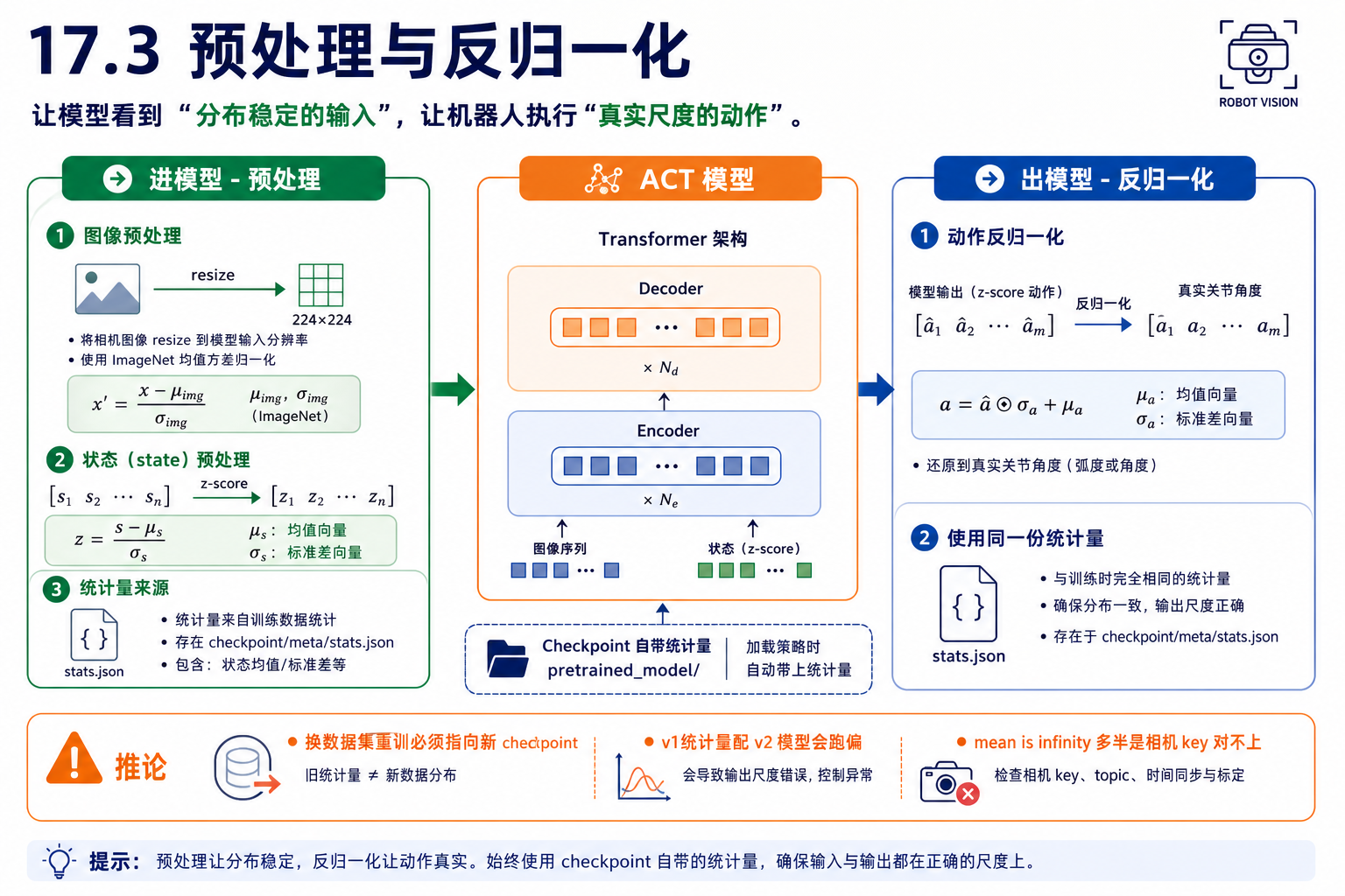

预处理与反归一化​
训练时模型吃的是归一化数据,推理时就必须按同一套规则处理进出:
方向处理用的统计量
进模型图像 resize + ImageNet 均值方差;state 减均值、除标准差(z\-score)训练数据集的meta/stats.json
出模型action 乘标准差、加均值,还原成真实关节角度同上
部署 ACT 模型:预处理与反归一化(配图 2)

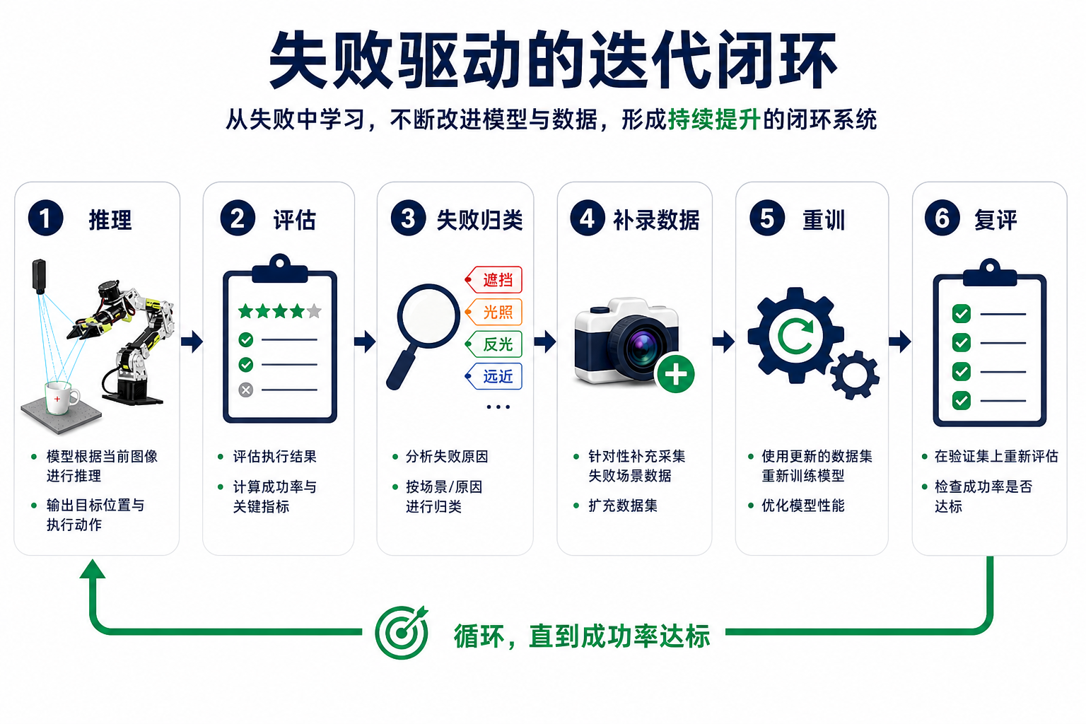

评估:成功率与完成时间​
固定起始条件,连测 20 次,逐次记录。
  • 成功率 = 成功次数 ÷ 20。第一次训出的模型,50% 以上算正常开局,80% 以上算优秀;
  • 完成时间看稳定性:成功的那几次用时是否接近,忽快忽慢说明策略在"犹豫";
  • 失败的那几次不要只记一个 ✗——记下失败方式。
泛化能力测试​

失败类型分析​
失败类型最可能原因对策
够不到:伸向错误位置该位置数据覆盖不足(出分布)补录该区域示范
抓不稳:碰到但夹不住/滑落夹爪闭合时序学得不准;抓握段示范太少补录抓取瞬间的高质量示范
全程乱动、动作离谱训练根本没收敛,亦或是场景、光线变化较大检查采集数据场景光线是否和推理一致
先排除配置问题,再怀疑数据问题——乱动是配置病,够不到才是数据病。
数据迭代:失败驱动补数据​
闭环的最后一步,把失败变成数据:
  1. 归类:确定失败类型和对应场景;
  2. 补录:针对失败场景录 10–20 条新示范——够不到就录那个位置,抓不稳就录抓取瞬间,有意识地对抓取的边界进行慢慢的扩张,比如在原有的十字架的附近按5-10cm的点进行放置方块采集数据集从而进行扩张。
  3. 重训:根据新的数据集进行重新训练。
