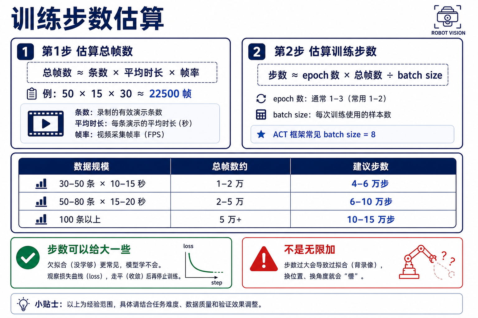

Training Steps(训练步数):
对 50 条数据,如果你不想看下面关于步数的讲解,直接按按80,000 跑(50 条数据)。
步数要按比例加:
如果batch size 减半,每步"看"到的样本就减半,想让模型把数据看够同样的遍数(epoch),步数就要翻倍。例如默认设置batch size=8,steps=80000,如若batch size=4,steps需要等于160000,batch size=2,steps就 × 4,batch size=16,steps就 ÷ 2。
当然你也可以设置更多的步数,因为在训练过程中我们可以使用Ctrl+C直接中断训练,可以根据loss等参数选择当前是否需要中断训练,同时会自动保存相应已经生成的模型。
  • 总帧数 ≈ 录像的总长度;
  • epoch(一轮) = 学生把录像从头到尾完整看一遍;
  • 步数 = 他总共看了多少小段。

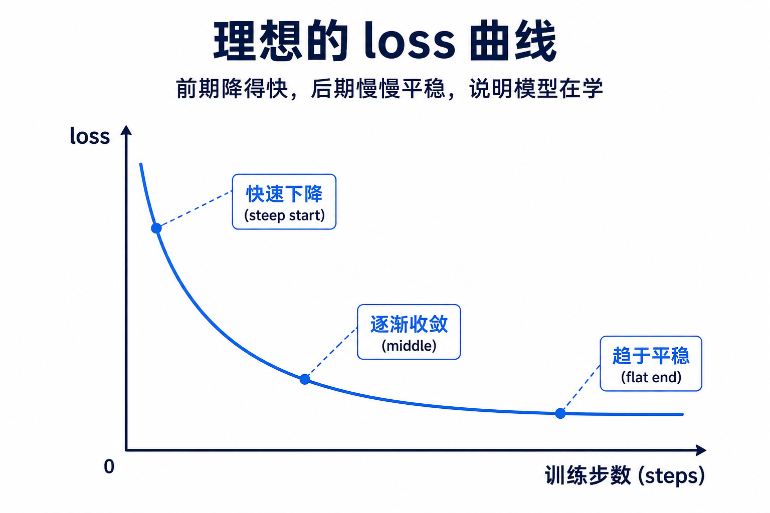

loss训练损失前期快降、后期缓降、小幅波动是正常形状
grdn梯度范数突然爆到几百上千,说明训练不稳
lr当前学习率确认是预期值
updt_s / data_s每步更新/取数据耗时data_s 大说明数据加载拖后腿
eta预计剩余时间安排去吃饭还是去睡觉

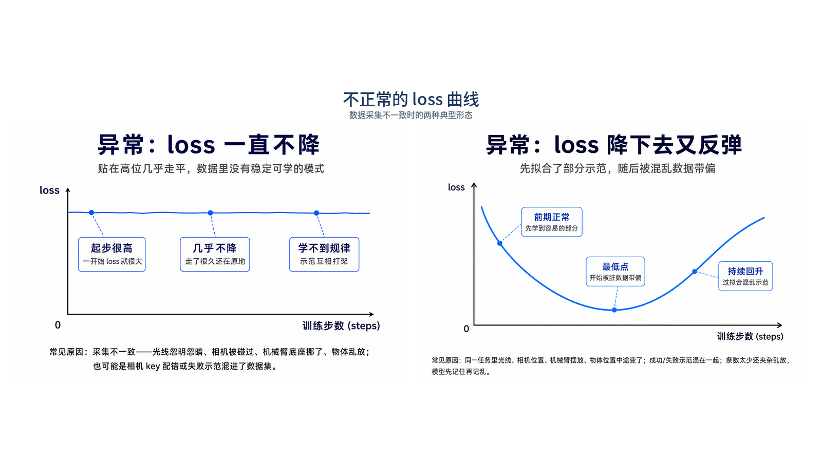

这些指标各自的正常走势,分三类:
  • 应该一路下降的:loss。 降的形态是三段式——初期陡降、中期缓降、后期在低位小幅波动、整体走平。这个"先快后慢、最后走平"的弧度就是健康的收敛曲线。两种异常形态要警惕:一直不降(数据或配置有问题,回 14\.6 查曲线、查相机 key);降下去又反弹回升(训练发散,学习率减半重训);
  • 应该整体收敛、允许抖动的:grdn(梯度范数)。 大趋势跟随 loss 一起走低并稳定下来,但毛刺是正常的——偶尔一个尖峰能自己回来就没事;怕的是持续放大、一波比一波高,那是发散前兆,处理同上:降学习率;
  • 应该保持不变的:lr、updt_s、data_s、GPU 利用率。 lr 全程等于你设的值,它只是供你确认;每步耗时(updt_s/data_s)和 watch -n 1 nvidia-smi 里的 GPU 利用率都应该平稳——利用率持续偏低或忽高忽低,说明 GPU 在等数据,瓶颈在数据加载而不在显卡。
