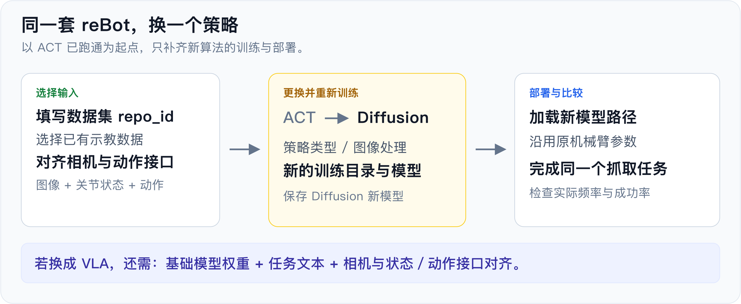

选择策略 → 配置并训练 → 加载新模型 → 真机评估。
本文以 ACT → Diffusion,抓取黑色方块 为例。前提是已完成机械臂组装、校准、遥操作和 ACT 训练部署。保留原有硬件配置,使用同一平台的数据集训练新策略。

各策略需要做什么
| 目标策略 | 必要工作 |
| Diffusion | 设置 policy.type=diffusion 和图像裁剪参数;训练新模型;更新部署路径。 |
| SmolVLA | 安装 .[smolvla];加载 lerobot/smolvla_base 微调;对齐任务文本、相机名称及状态/动作维度。 |
| π₀ / π₀.₅ | 安装 .[pi];加载对应基础模型微调;对齐任务文本、图像、动作与归一化统计;按显存调整批大小。 |
VLA 数据需包含准确的任务描述;相机名称和数量与基础模型有差异时,配置输入名称映射和缺失视角。SmolVLA · π₀ · 输入映射

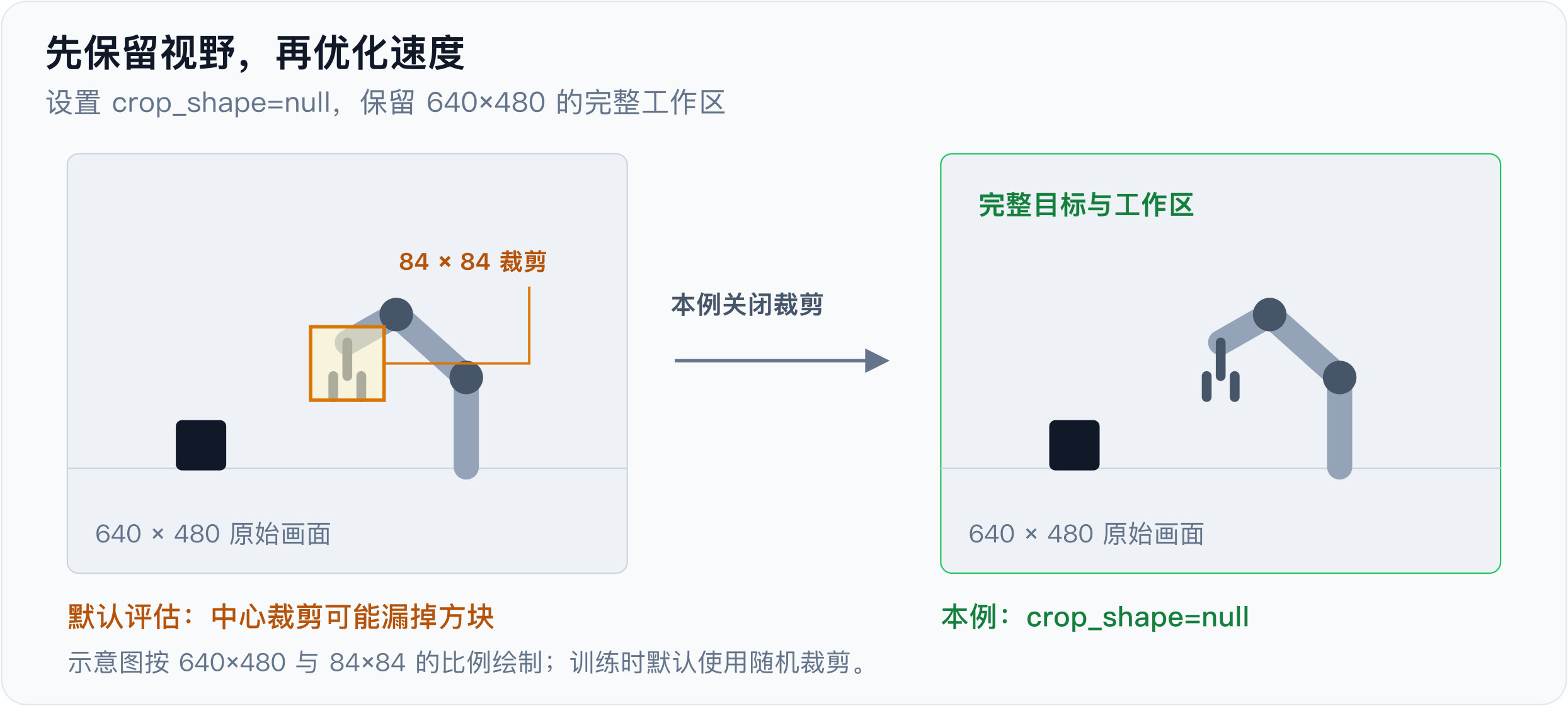

在原 ACT 环境和 LeRobot 源码目录中执行。将 dataset.repo_id 换成自己的数据集名称;若数据位于自定义目录,沿用原训练命令的 --dataset.root 和解码参数。示例使用一台 front 相机、640×480 图像和 30 FPS 数据。

| 参数 | 设置要求 |
policy.type | 设置为 diffusion,创建并重新训练新策略。 |
policy.crop_shape | 本例设为 null,保留完整画面;完整图像会增加显存与推理开销。 |
output_dir / job_name | 使用新的名称,部署时的 policy.path 应指向对应输出目录。 |
batch_size / steps | 以 8 / 100000 为起点,按显存和真机效果调整。 |
裁剪或缩放优化时,保持训练与部署的图像处理一致。配置参考:Seeed Diffusion · LeRobot v0.4.4 Diffusion。
