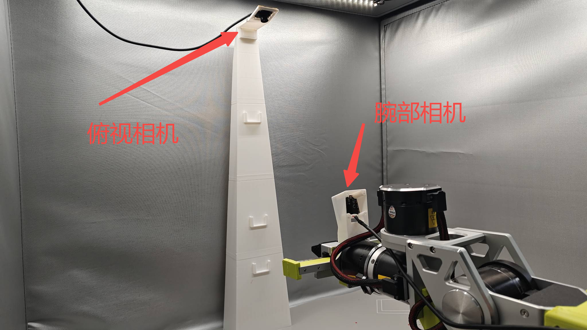

俯视相机和腕部相机​
  • 俯视相机(front):固定在支架上俯瞰整个工作区,告诉模型"目标在哪里、机械臂整体处于什么状态";
  • 腕部相机(wrist):装在机械臂末端跟着夹爪走,告诉模型"夹爪和目标的相对位置、该不该闭合"。
��相机配置与数据录制:俯视相机和腕部相机(配图 1)

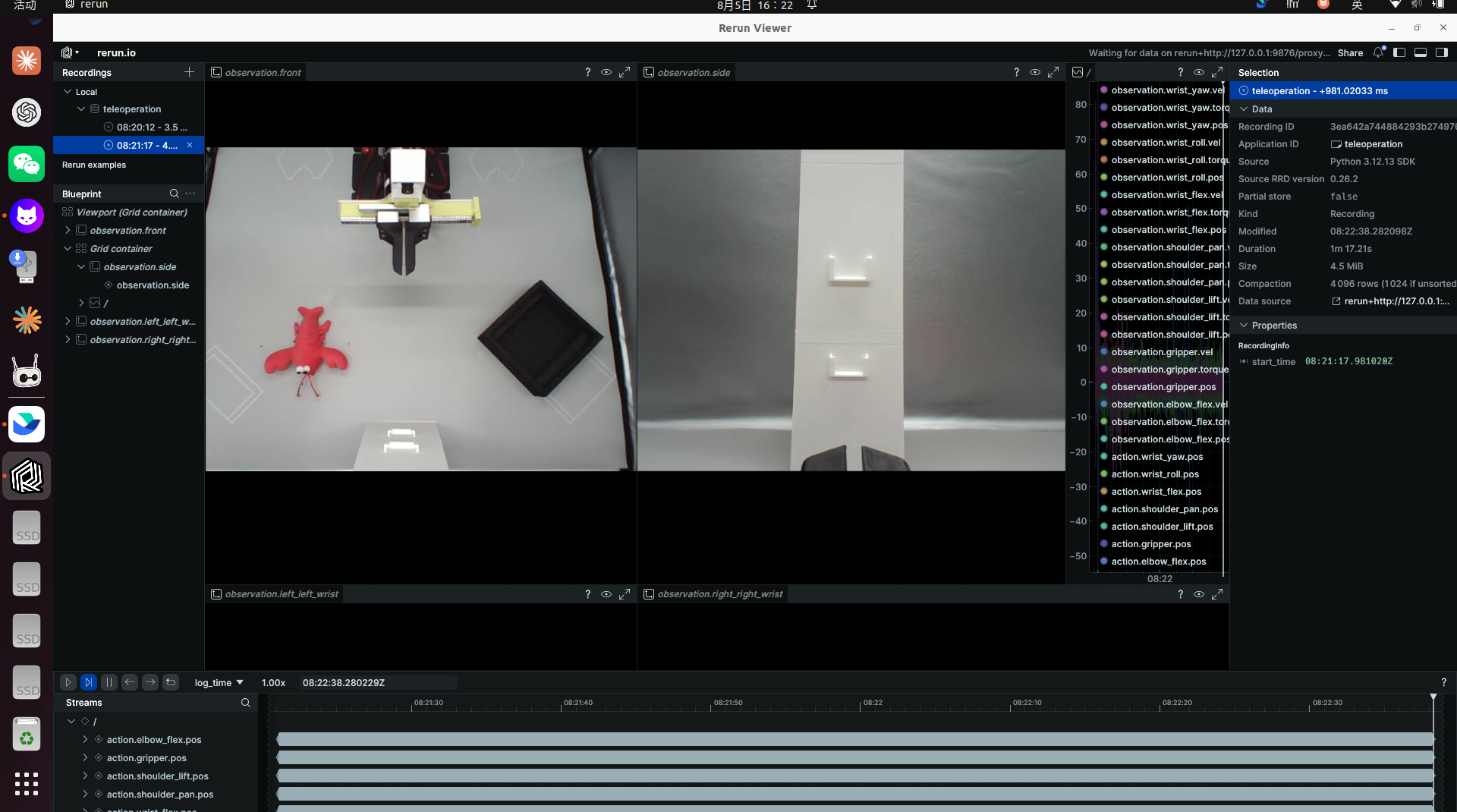

可以看到这是在数采实验盒里面的图像信息,同时,我们
