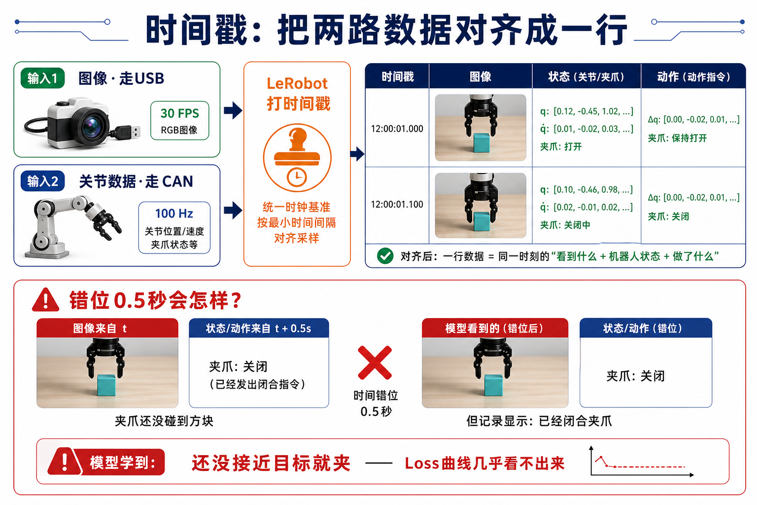

时间戳与数据同步​
  • 图像走 USB、关节数据走 CAN,两路数据到达电脑的时间天然有先后。LeRobot 给每帧数据打上时间戳,以此把"同一时刻"的图像、状态、动作对齐成一行。
数据集结构与质量检查:时间戳与数据同步(配图 1)

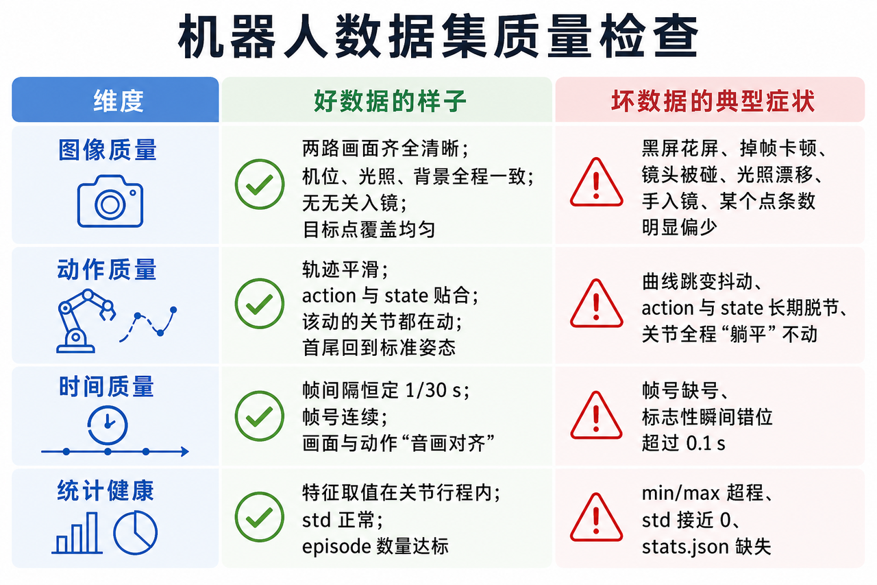

数据集总体质量判断​
判断一份数据集能不能进训练,看四个维度:
数据集结构与质量检查:数据集总体质量判断(配图 2)

回放时可根据如下标准:
  • 两路画面都在,没有黑屏、花屏、一路静止不动
  • 画面清晰、曝光正常,方块和夹爪始终可见
  • 动作与画面同步:夹爪闭合的瞬间,画面里正是夹爪碰到方块
  • 开头在标准起始姿态,结尾达成结束条件
