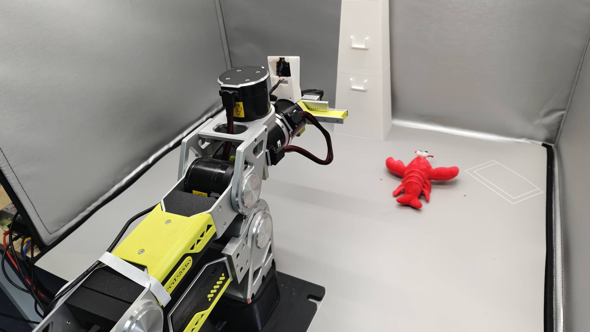

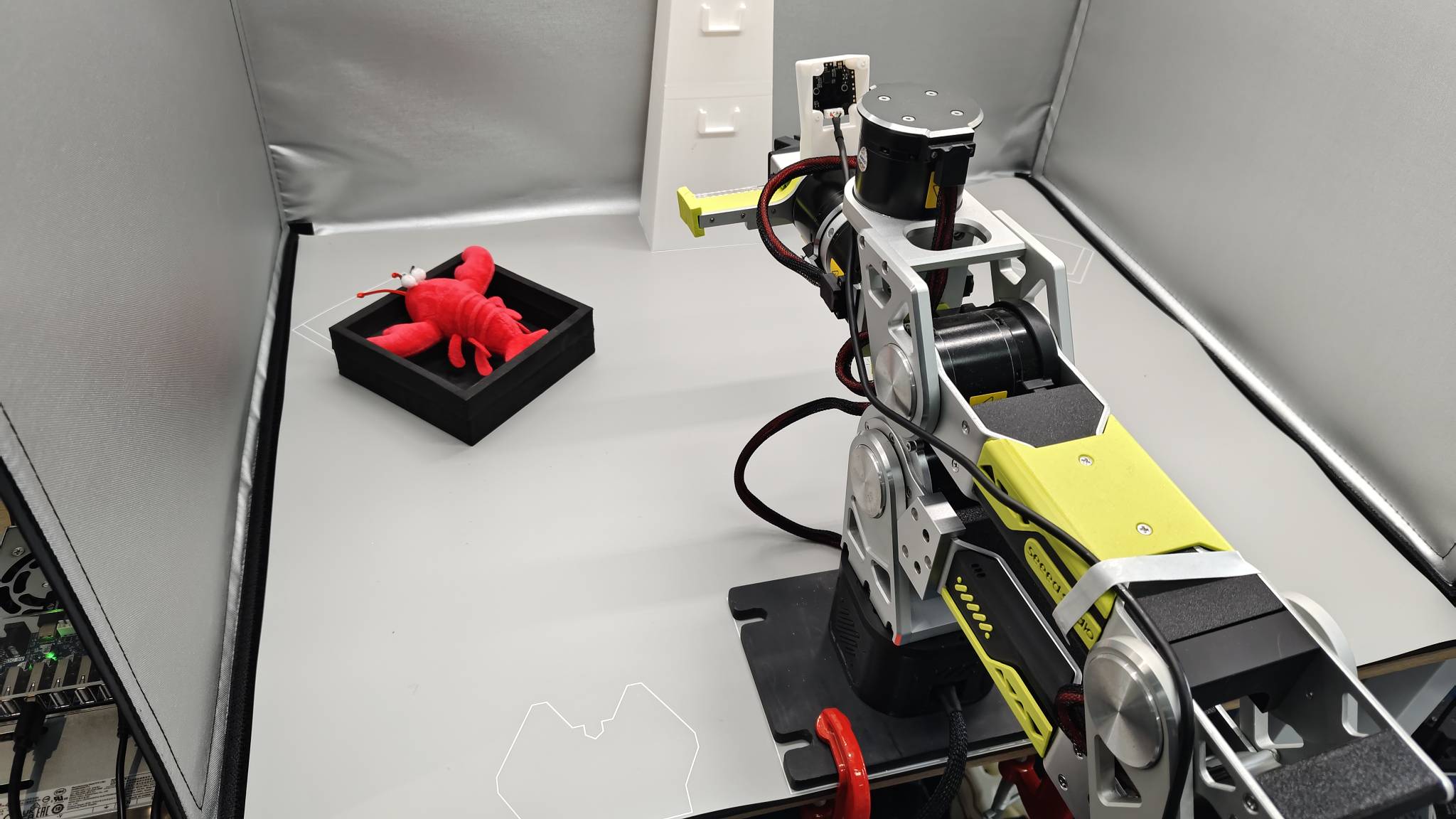

1.初始位置
设计第一个模仿学习任务:数据制作示例(配图 3)

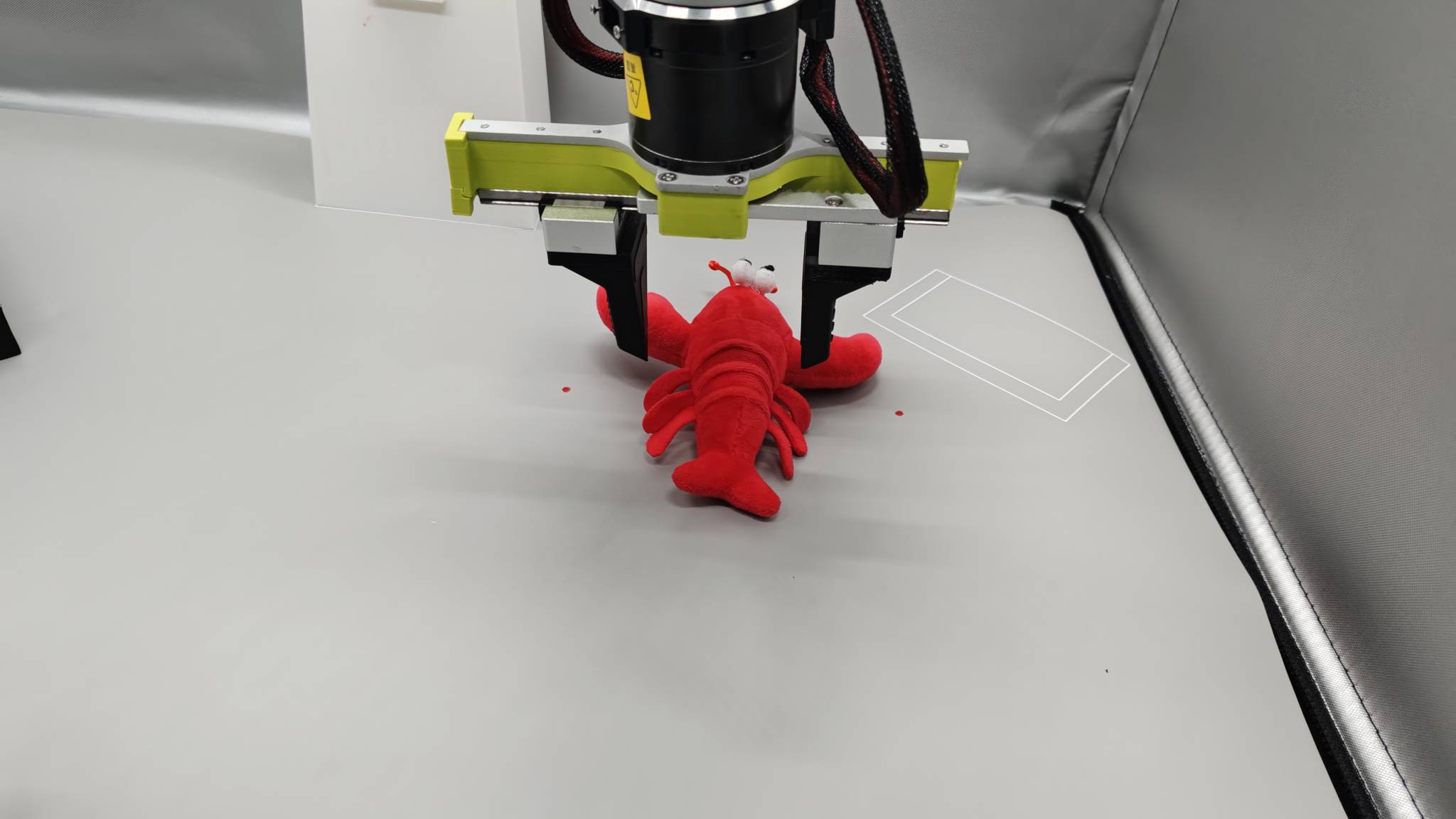

  • 将机械臂移动到小龙虾正上方(保持每次都移动到小龙虾的中心位置且距离上方相同的距离)
设计第一个模仿学习任务:数据制作示例(配图 4)

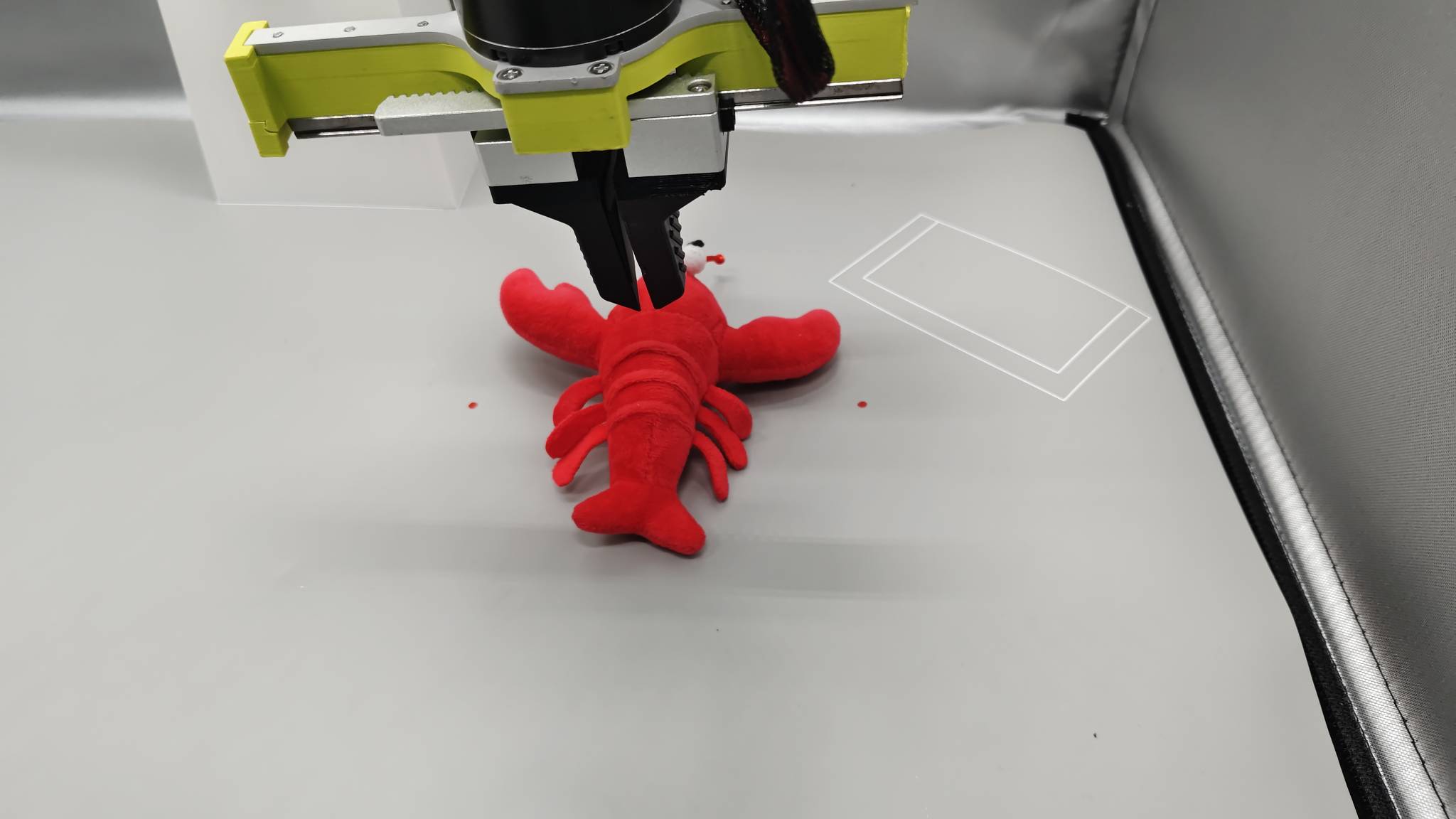

  • 张开爪夹(为什么一开始要距离小龙虾一定的距离,就是为了避免张开爪夹的时候碰撞到小龙虾导致其位置发生变化)
设计第一个模仿学习任务:数据制作示例(配图 5)

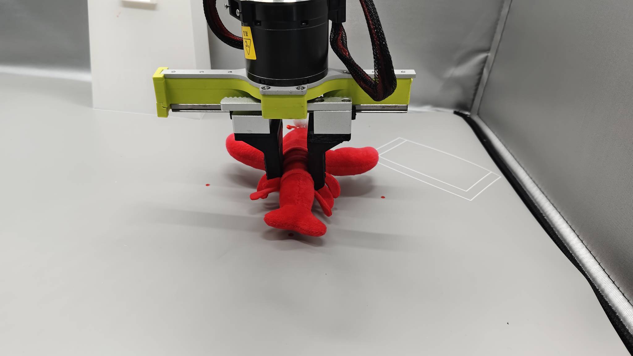

  • 保持每次相同的力度与速度进行夹取
设计第一个模仿学习任务:数据制作示例(配图 6)

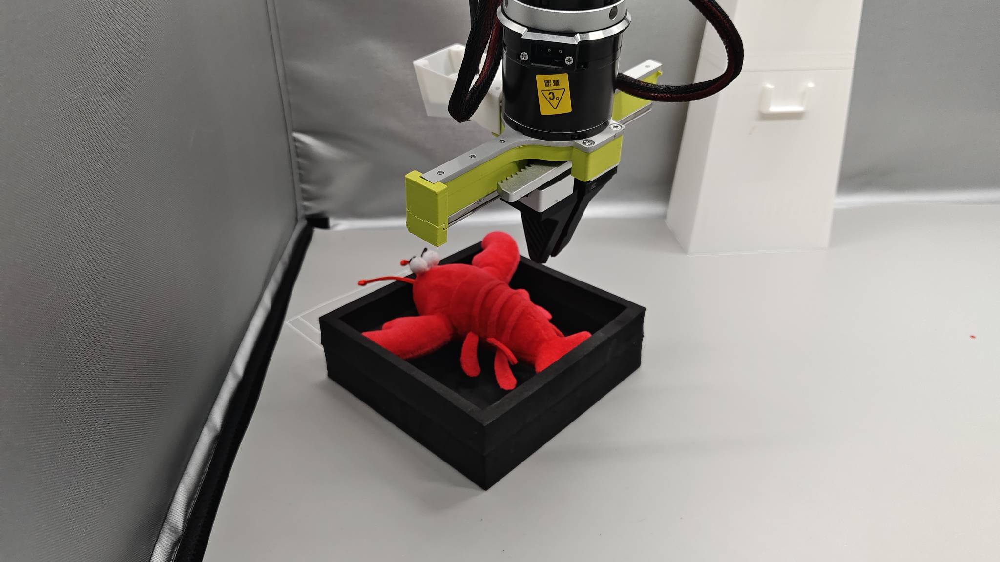

  • 移动到黑色盒子的中心正上方
设计第一个模仿学习任务:数据制作示例(配图 7)

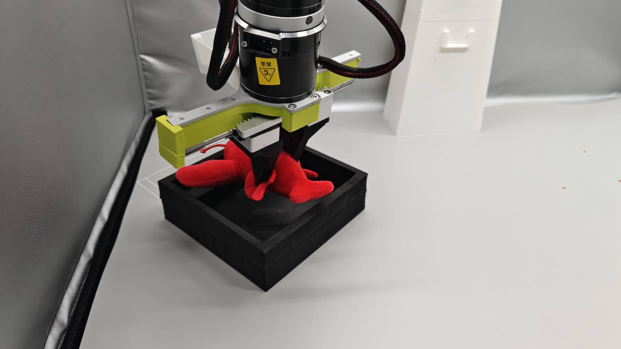

  • 匀速进行张开爪夹并且抬起机械臂,此时可以看到小龙虾已经平稳落到黑色盒子的上方
设计第一个模仿学习任务:数据制作示例(配图 8)
  • 放置完小龙虾以后,将我们的机械臂进行归位
设计第一个模仿学习任务:数据制作示例(配图 9)
