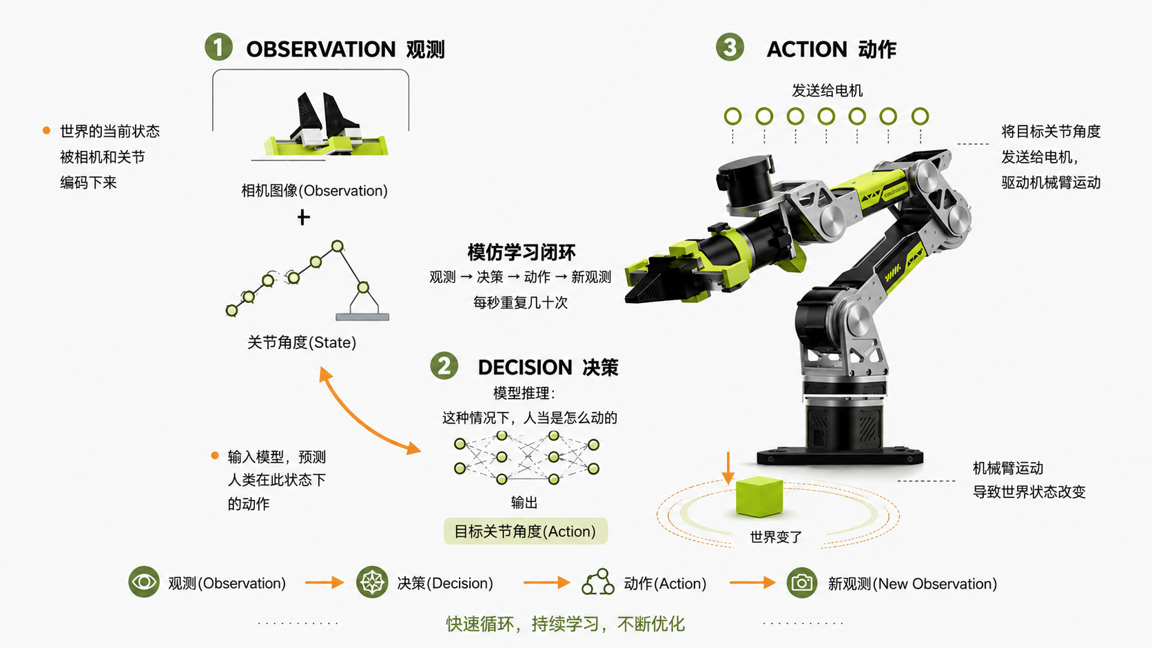

预备知识​

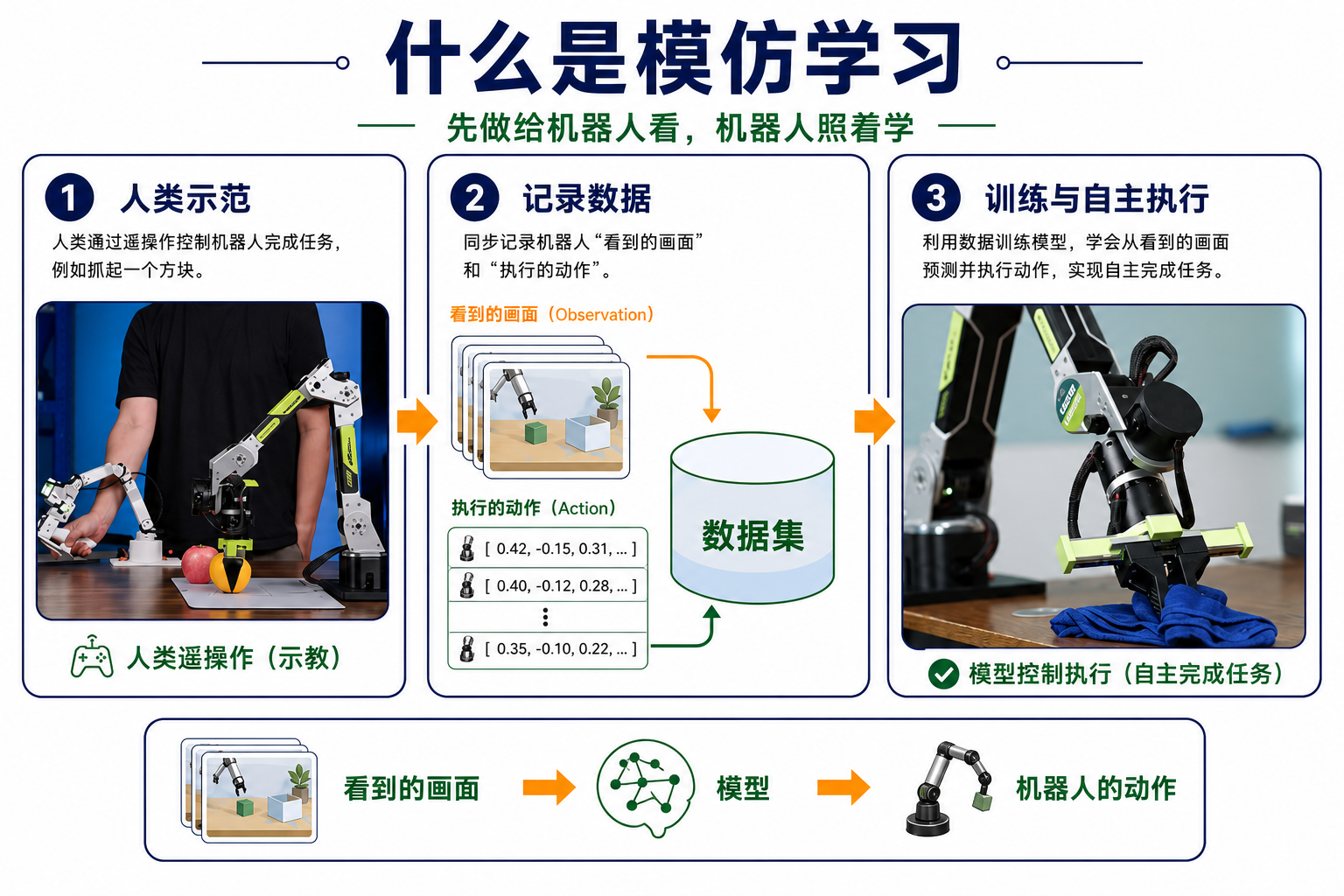

什么是模仿学习​
  • 模仿学习的思想朴素到一句话就能说完:先做给机器人看,机器人照着学。
    • 在模仿学习中,人类操作者通过遥操作(Teleoperation)控制机械臂完成任务,系统同时记录"看到的画面"和"执行的动作"。这些数据被用来训练一个模型,训练完成后,模型就能在没有人类操作的情况下,自己看着画面做出动作。
ACT:什么是模仿学习(配图 07)
Observation(观测):机器人"看到"的世界​
  • Observation 是机器人通过传感器获得的关于外部环境的信息。你可以把它理解为机器人的"眼睛"。它告诉机器人世界现在是什么样子,对 reBot Arm 来说也就是:
    • 前置相机(俯拍)看到的全局画面:桌面上有什么物体、在哪个位置;
    • 腕部相机(装在机械臂末端)看到的近距离画面:夹爪和目标之间的相对关系。
State(状态):机器人"自己"的样子​
  • State 是机器人对自身状态的描述,和外部环境无关。这相当于人类的本体感觉——你闭上眼睛也知道自己的手在哪、胳膊弯了多少度,State 告诉机器人自己现在是什么姿态,对 reBot Arm 来说,State 就是:
    • 6 个关节当前的角度;
    • 夹爪当前的开合程度。
Action(动作):机器人"要做"的事​
  • Action 是模型输出的、发给机械臂的执行指令。注意一个关键细节:在 reBot Arm 上,State 和 Action 的维度是一样多的(都是 6 个关节 + 1 个夹爪)。State 是"现在在哪儿",Action 是"下一步要去哪儿"。:
    • 6 个关节的目标角度;
    • 夹爪的目标开合程度。
ACT:Action(动作):机器人"要做"的事(配图 09)

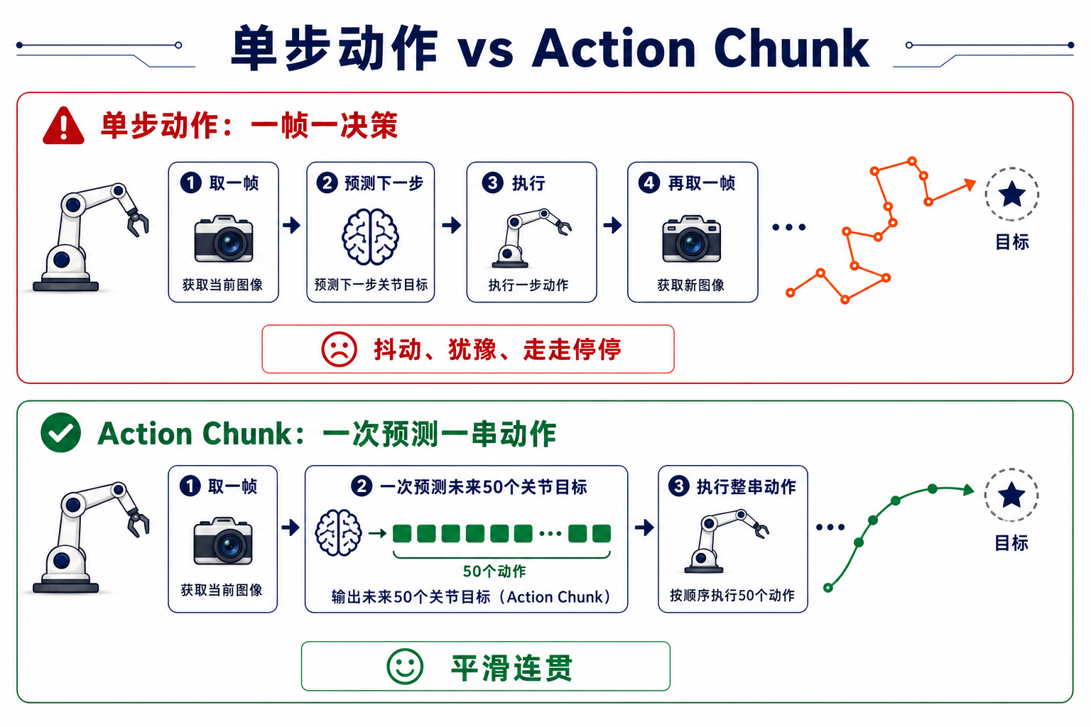

单步动作与 Action Chunk​
单步动作:一帧一决策​
  • 每一帧画面,模型预测下一个瞬间的关节目标,机械臂执行,然后取下一帧再预测。
    • 单步动作有一个明显的缺陷。模型每一步都可能有一点点偏差,而每一步的偏差都会改变机械臂的位置,让下一帧的画面偏离训练数据见过的分布,导致下一步偏差更大。反映在机械臂上,就是动作抖动、犹豫、走走停停——就像一个人每走半步就停下来重新想一次"我接下来该迈哪条腿"。
Action Chunk:一次预测一串动作​
  • 让模型一次预测未来一小段时间内的一连串动作(比如未来 1 秒内的 50 个关节目标),而不是只预测下一步。
    • 推理频率要求降低。 一次推理管一小段时间,即使模型推理稍慢(比如用没有顶级显卡的电脑),机械臂也能流畅运动。这对真机部署非常关键。
    • 任务有"记性"。 一次预测未来一段动作,模型必须"想清楚"接下来要干什么,这让它更不容易被瞬时干扰带偏。
    • 动作更平滑连贯。
ACT:Action Chunk:一次预测一串动作(配图 05)
当然,Action Chunk 也不是越长越好。预测得太远,环境可能在中途发生变化(比如物体被碰了一下),而机械臂还在执行"过时"的动作。实际系统会采用开环执行一小段、然后重新观测再预测的折中方案。

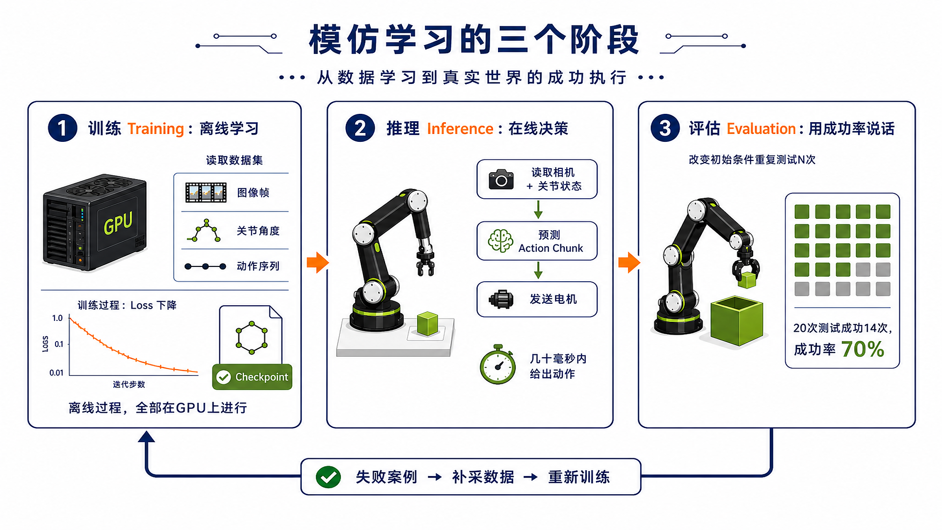

训练、推理和评估:模仿学习的三个阶段​
ACT:训练、推理和评估:模仿学习的三个阶段(配图 04)
训练:离线学习​
训练发生在数据采集完成之后,是一个离线过程:机械臂可以断电放在一边,全部工作在 GPU 上进行。
  • 输入:采集好的数据集(图像、State、Action 的时间序列);
  • 过程:模型反复读取数据,不断调整内部参数,让自己预测的 Action 越来越接近人类的示范;
  • 输出:一个训练好的模型文件。
训练的好坏主要通过 Loss(损失值) 观察:Loss 下降,说明模型预测的动作和人类示范越来越像。
推理:在线决策​
  • 推理是模型部署上真机、实时工作的过程,也就是:读取相机和关节状态 → 模型预测 Action Chunk → 发送给电机执行。推理对实时性有要求——模型必须在几十毫秒内给出动作,否则机械臂会卡顿。
评估:用成功率说话​
模型训练好了,Loss 也很低,它能干活吗?不一定。Loss 低只说明模型"像人",不说明它"能完成任务"。 评估的唯一可靠方法是真机测试:
  • 设定明确的任务成功标准(比如"方块最终进入盒子");
  • 改变初始条件(方块位置、光照),重复测试 N 次;
  • 统计任务成功率,例如 20 次测试成功 14 次,成功率 70%。
评估发现的失败案例不是终点,而是下一轮数据采集的输入——哪里失败,就补采哪里的数据,然后重新训练。这就是数据迭代闭环,也是真实机器人学习项目的日常。

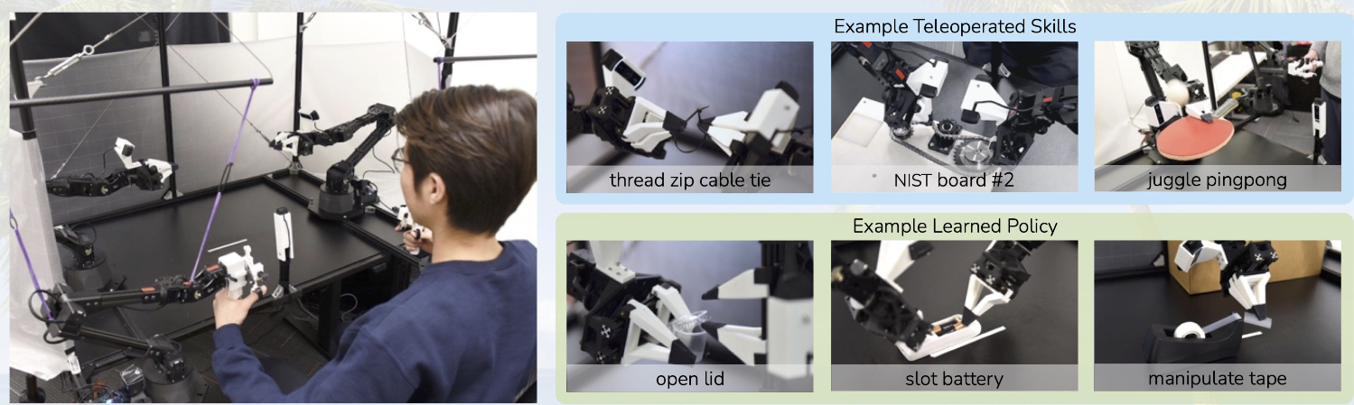

论文背景​
作者:Tony Z. Zhao1 Vikash Kumar3 Sergey Levine2 Chelsea Finn1 1 Stanford University 2 UC Berkeley 3 Meta
论文背景: 这是一篇2023年发布的,来自斯坦福和伯克利团队联合研究的基于卷积+Transformer的模仿学习轻量化算法。作者所使用的硬件是6自由度ALOHA双臂遥操作配合2个夹爪末端的单目相机和顶部全局的单目相机作为实验平台。
ACT:Learning Fine-Grained Bimanual Manipulation with Low-Cost Hardware 基于低成本硬件学习细粒度双手操作(配图 12)

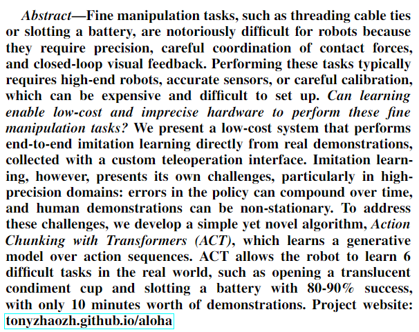

摘要​
ACT:摘要(配图 03)
  • 翻译:
精细操作任务,例如穿束线带或安放电池,对机器人而言素来难度极高。这类任务需要高精度、接触力的精细协同以及闭环视觉反馈。完成此类任务通常需要高端机器人、高精度传感器或是精细校准,成本高昂且部署调试难度大。能否借助学习算法,让低成本、精度有限的硬件完成这类精细操作任务?
本文提出一套低成本系统,可通过定制化遥操作界面采集真实演示数据,直接开展端到端模仿学习。但模仿学习本身也存在诸多难题,尤其在高精度任务场景下:策略产生的误差会随时间不断累积,人类演示样本还可能存在非平稳特性。为解决上述问题,本文设计一种简洁且新颖的算法 —— 基于 Transformer 的动作分块算法(ACT)。该算法针对动作序列学习生成式模型。借助 ACT,机器人仅需 10 分钟的演示数据,就能够在现实环境中完成 6 项高难度任务,例如打开半透明调料杯、安放电池,任务成功率可达 80%‑90%。

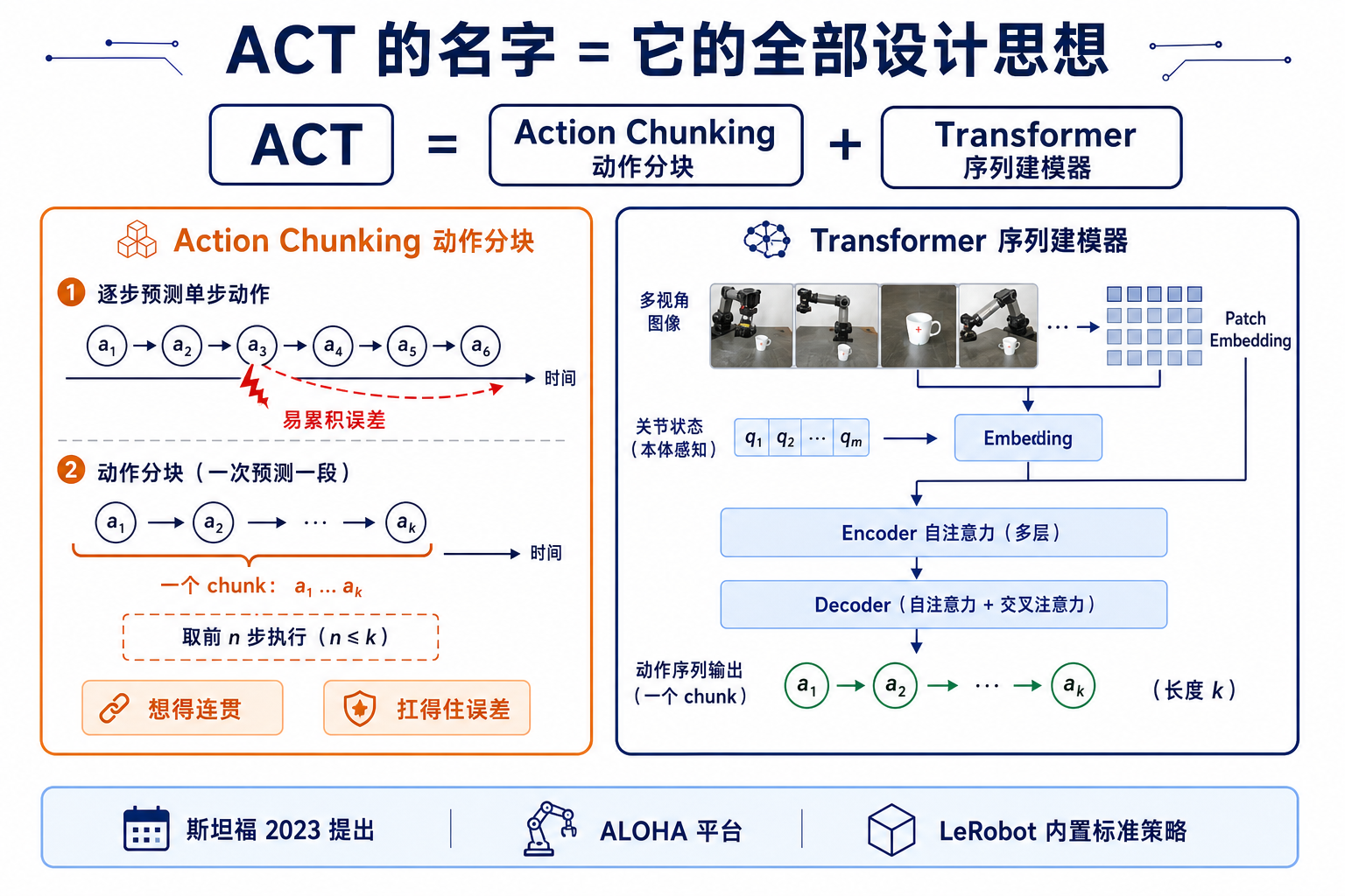

  • 批注:
传统的模仿学习往往采用“观察当前画面 → 预测一个动作 → 执行 → 再观察”的方式。对于抓取、插拔、穿线这类精细操作来说,这种方式有一个明显问题:只要某一步出现了一点误差,机器人接下来看到的状态就会逐渐偏离训练数据中的状态,最终导致误差不断累积,也就是论文中提到的 compounding errors(误差累积)。
ACT 的核心思路就是 Action Chunking(动作分块)。相比每次只预测一个动作,它会让模型一次生成未来一段连续的动作序列。这样做可以让机器人在执行操作时具有更强的连续性,也减少了频繁进行单步预测所带来的误差积累。
熟悉大语言模型和计算机视觉的同学应该知道,Transformer 非常擅长处理“序列关系”的神经网络:它不仅关心机器人当前应该做什么,还能够学习一段动作之间的前后联系。
ACT = 让机器人一次思考并预测“一小段动作”,而不是只考虑下一步。

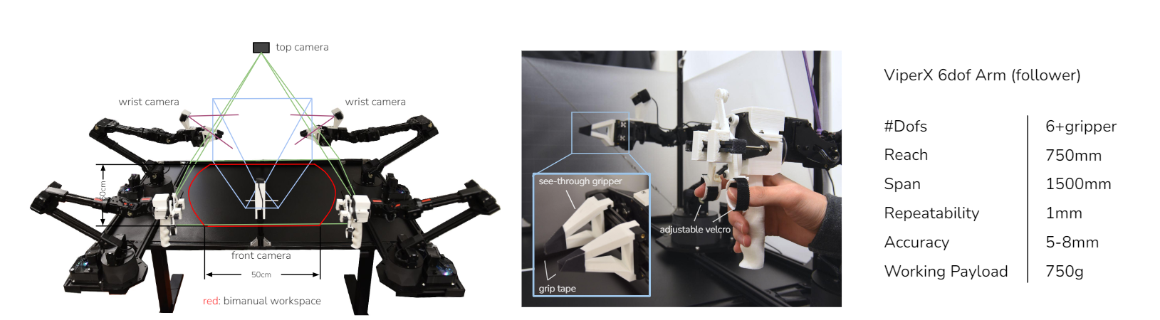

ALOHA——低成本双臂遥操作系统​
ALOHA 的设计目标和硬件组成​
ACT:ALOHA 的设计目标和硬件组成(配图 14)
作者希望 ALOHA 不仅能完成精细操作,还要尽量降低普通实验室的复现门槛,因此提出了 5 个设计原则。
基于这些原则,ALOHA 没有选择昂贵的工业机械臂,而是使用两台 ViperX 6-DoF 机械臂作为真正执行任务的 Follower Robot。ViperX 单台价格约为 5600 美元,定位精度大约为 5~8 mm。

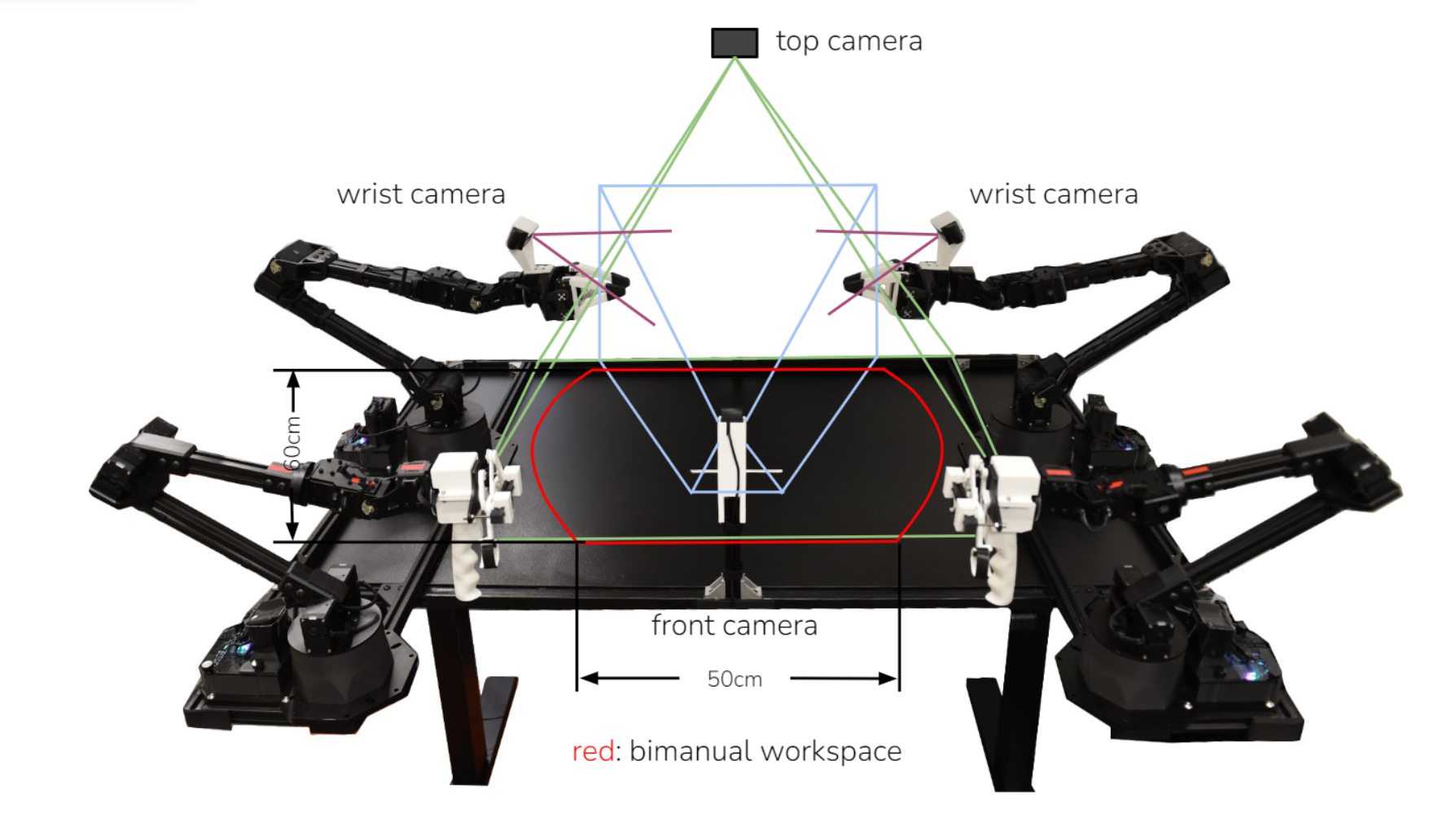

摄像头、数据采集和最终能力​
完成遥操作以后,ALOHA 还需要把人的操作过程记录下来。作者使用了 4 个 普通 RGB 摄像头:
ACT:摄像头、数据采集和最终能力(配图 01)

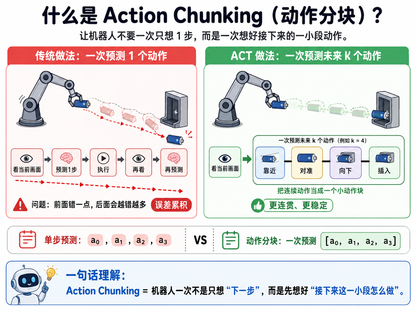

动作分块(Action Chunk):一次预测一段动作​
Action Chunking(动作分块)是 ACT 最核心的思想之一。传统模仿学习通常是“看到当前状态,只预测下一步动作”,例如机器人在插电池时,每次只决定“现在往前一点”“现在往下一点”。这种单步预测的问题是:只要某一步出现一点误差,机器人下一步看到的状态就会和训练数据中的状态产生偏差,误差可能一步步累积,最后导致任务失败,这就是 Compounding Error(误差累积)。
ACT 的做法是:不再一次只预测一个动作,而是一次预测未来连续的一段动作。 假设 chunk_size = 4,普通策略是 t=0→a0,t=1→a1,t=2→a2,t=3→a3;而 ACT 会在 t=0 时直接预测 [a0,a1,a2,a3]。这一串连续动作就叫一个 Action Chunk(动作块)。用公式表示,就是从只预测当前动作的 πθ(at|st),变成预测未来一段动作的 πθ(at:t+k|st),其中 k 就是 Action Chunk 的长度。
ACT:动作分块Action Chunk 不要一步一步想,而是一次想一小段(配图 00)
为什么这样做会更好?可以把它理解成:让机器人不要每一步都“临时想”,而是一次考虑接下来的一小段动作。 人类其实也是这样完成任务的。比如插电池时,我们通常不会把它理解成“向前移动1毫米→向下移动1毫米→再向前移动1毫米”,而会把“靠近→对准→插入”看成一个连续的小动作。Action Chunking 就是在让机器人学习这种连续的动作结构。
它还有一个很重要的作用,就是降低任务的有效预测长度。假设一个任务有100个时间步,如果每次只预测一个动作,就相当于连续做100次单步决策;如果 chunk_size=10,模型每次都会考虑未来10步,因此从动作块的角度看,原本很长的任务被分成了更少的连续片段。论文中把这个称为 effective horizon 减少了 k 倍。对于小白,可以简单理解成:以前机器人只看脚下这一步,现在它会提前看接下来几步,所以不容易因为某一步的小误差马上把后面的动作带偏。
Action Chunking 对真实的人类示范数据也很有帮助。人在遥操作机器人时并不是完全稳定的,可能会出现停顿、犹豫、速度变化等情况。如果模型只学习单个时间点,就很难理解“为什么这里突然停了一下”;但如果它学习的是一整段动作,例如“靠近→停顿→调整→插入”,就更容易理解这些动作之间的连续关系。

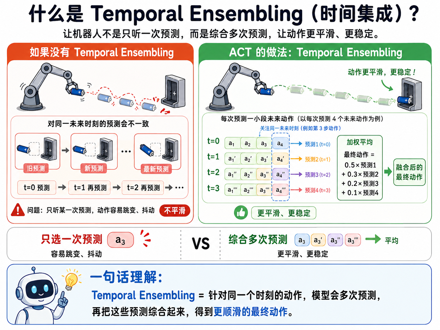

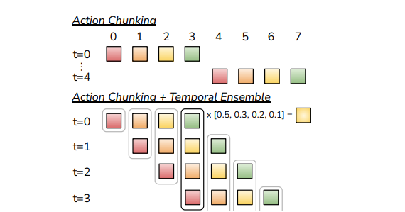

时间集成(Temporal Ensembling)​
前面我们讲了 Action Chunking:ACT 一次不是只预测 1 个动作,而是预测未来一小段动作。那问题来了:如果模型一次预测了很多步,执行过程中环境发生变化怎么办?
所以 ACT 并不是“预测 10 步,然后闭着眼执行 10 步”,而是会每个 timestep 都重新观察、重新预测一段新的 Action Chunk。假设 chunk_size = 4,模型可能会这样预测:
t=0 → [a0, a1, a2, a3] t=1 → [a1', a2', a3', a4'] t=2 → [a2'', a3'', a4'', a5'']
你会发现,同一个未来时刻会被预测很多次。比如 t=2 这个动作,可能同时有:
t=0 时预测的 a2 t=1 时预测的 a2' t=2 时预测的 a2''
那机器人到底该听哪一个?ACT 的做法不是只选其中一个,而是把这些针对同一个 timestep 的多个预测进行加权融合,得到最终真正执行的动作,这就是 Temporal Ensembling(时间集成)。你可以把它理解成:
同一个动作,模型会在不同时间、根据不同观测反复给出意见,最后把这些意见综合起来。
ACT:时间集成Temporal Ensembling(配图 08)
如果机器人每次完全跟着最新预测走,动作可能会不断跳动;而 Temporal Ensembling 会把这些预测做加权平均,最后可能得到一个更平滑的结果。所以它主要解决的是两个问题:
论文里使用的是指数权重:
wi=exp⁡(−mi)w_i = \exp(-m i)
所以Action Chunking:一次多想几步。Temporal Ensembling:每一步都不断重新看、重新想,再把多次意见平滑融合。

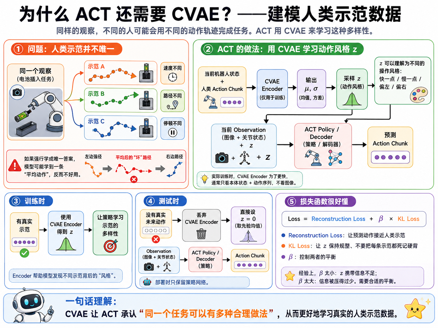

CVAE-Modeling Human Data:如何处理人类示范中的“不确定性”?​
前面我们已经知道,ACT 通过 Action Chunking 一次预测一段动作,再通过 Temporal Ensembling 让动作更加平滑。但这里还有一个问题:不同人类提供的示范数据本身并不完全一致。
比如,同样是把电池插进插槽,不同的人可能会:
  • 从不同角度靠近;
  • 有的人动作快,有的人动作慢;
  • 有的人先向左调整,再插入;
  • 有的人直接对准后插入。
甚至是同一个人重复做同一个任务,两次轨迹也不一定完全一样。所以对于同一个 Observation,并不存在唯一正确的 Action Sequence。如果我们强行让模型认为:
“看到这个画面,就必须输出唯一的一条动作轨迹。”
模型就很容易把多种不同的人类操作方式“平均”到一起,最后得到一条谁都不像的动作。例如有两条示范:
示范 A:从左边绕过去 → 插入
示范 B:从右边绕过去 → 插入
如果模型简单做平均,可能学成:
直接从中间过去
但中间可能刚好有障碍物。
所以作者希望 ACT 不只是学习一个固定答案,而是学习:
在当前状态下,人类可能采用哪些合理的动作方式。
这就是这一节为什么要引入 CVAE(Conditional Variational Autoencoder,条件变分自编码器)。
CVAE 在 ACT 里面怎么工作?​
ACT:CVAE 在 ACT 里面怎么工作?(配图 11)
CVAE 主要分成两个部分:
其中,CVAE Encoder 会根据:
  • 当前机器人的状态;
  • 人类真实执行的 Action Sequence;
推测这条示范属于什么样的“动作风格”。论文中并不是直接输出一个固定的 zz,而是输出:μ,σ\mu,\sigma。也就是一个高斯分布的:
  • Mean(均值)
  • Variance(方差)
然后从这个分布中采样z,所以模型学习的不是:“这条动作的风格一定是某一个固定值。” 而是:“它大概属于这样一个动作分布。” 这也是 VAE 的核心思想之一。
论文这里还有一个很实用的工程设计,训练时 CVAE Encoder 理论上可以输入:
Image + Robot State + Action Sequence
但作者为了提高训练速度,没有把 图像放进 CVAE Encoder。
实际上使用的是:
CVAE Encoder
而摄像头图像还是会进入真正负责预测动作的 ACT Policy。因此可以理解成:
CVAE Encoder 只负责从示范动作中提取“风格”,真正决定机器人应该怎么行动的 Policy 仍然会看图像。

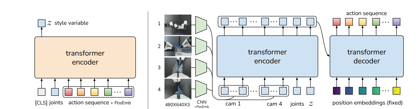

完整的 ACT 网络​
ACT:完整的ACT网络(配图 13)
ACT:完整的ACT网络(配图 06)
从原文图和拆解图中,我们可以进一步理解整个 ACT 网络。人类示范数据中的关节位置和 Action Chunk 会先经过 CVAE Encoder,用来学习不同示范之间的动作风格,并得到高斯分布的均值和方差μ,σ\mu,\sigma 以及动作风格变量z。需要注意的是,CVAE Encoder 主要处理的是关节状态和动作序列,并不会直接处理摄像头图像。
由于原始 RGB 图像分辨率为 480x640480x640,直接送入 Transformer 计算量会非常大,因此算法首先使用 ResNet18 对每个摄像头图像进行特征提取,将一张图像转换成 15x20x51215x20x512 的特征图。随后将空间维度展平,得到 300x512300x512 的视觉特征序列。ALOHA 一共有 4 个摄像头,因此最终会得到 1200x5121200x512 的视觉 Token。
除了图像之外,模型还会把机器人当前的 14 维关节位置和 CVAE 学到的动作风格变量 zz 分别通过 Linear 层投影到 512 维,并与视觉特征拼接。因此 Transformer Encoder 最终接收到的是:
1200+1+1=1202
也就是一个 1202x5121202x512 的特征序列。我们可以把 Transformer Encoder 理解成一个“信息融合器”,负责综合回答三个问题:机器人看到了什么?机器人现在处于什么姿态?当前示范属于什么动作风格?
这些融合后的信息会继续送给 Transformer Decoder。Decoder 中准备了 kk 个位置查询,可以简单理解为:“未来第 1 步做什么、未来第 2 步做什么……未来第 kk 步做什么”。通过 Cross-Attention,Decoder 从 Encoder 的输出中获取当前环境信息,最终一次生成未来 kk 个动作。由于 ALOHA 左右两条机械臂一共有 14 个关节,因此 ACT 最终输出的是:
k×14k\times14
例如 chunk_size = 100 时,模型一次会预测未来 100 个 timestep × 14 个关节位置,这一整段预测结果就是前面介绍的 Action Chunk。
训练过程中,模型会将预测出来的 Action Chunk 与真实的人类示范进行比较。论文使用 L1 Loss 作为动作重建损失,同时加入 CVAE 的 KL Loss,让预测动作尽量接近人类示范,并约束动作风格变量 zz 的分布。
当模型真正部署到机器人上进行推理时,就不存在未来的人类 Action Chunk 了,因此 CVAE Encoder 会被丢弃,并直接令 z=0z=0。此时模型只需要根据当前摄像头图像和机器人关节状态预测新的 Action Chunk,再结合前面介绍的 Temporal Ensembling 对多个时间点产生的重叠预测进行融合,最终只取当前 timestep 的动作发送给机器人执行。

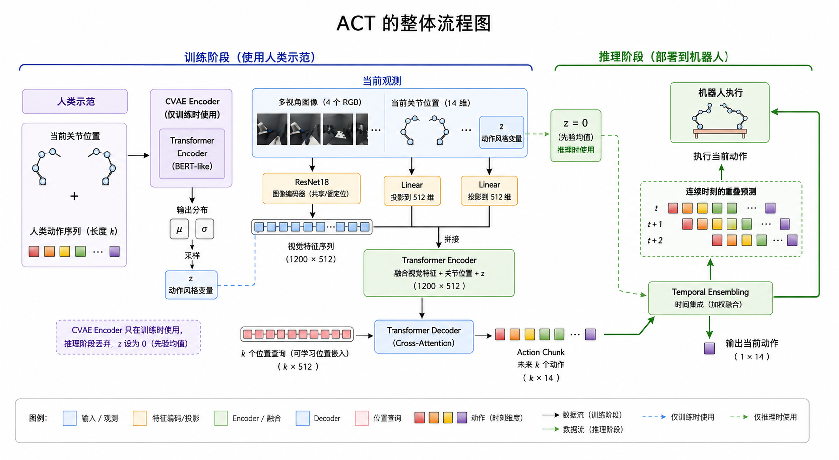

因此整个 ACT 的数据流可以简单记成:
训练时:人类示范 → CVAE 学习 zz → 图像 + Joints + zz → Transformer → Action Chunk
推理时:图像 + Joints + z=0z=0 → Transformer → Action Chunk → Temporal Ensembling → Robot

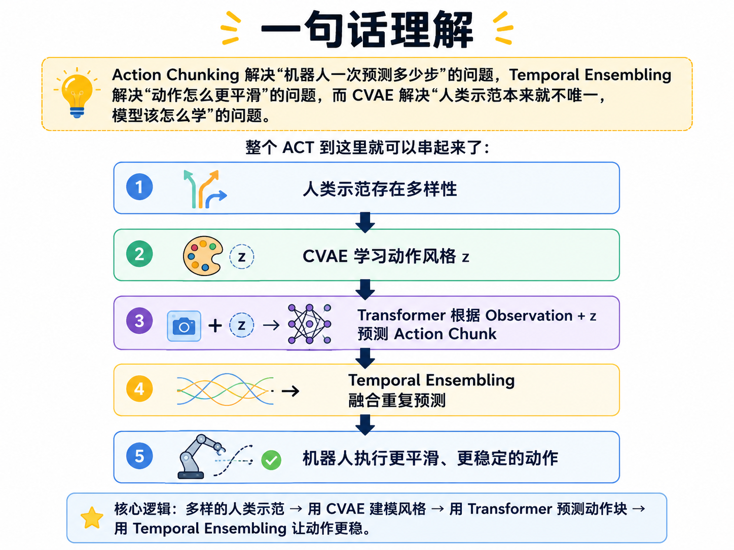

可以把这一节记成:
Action Chunking 解决“机器人一次预测多少步”的问题,Temporal Ensembling 解决“动作怎么更平滑”的问题,而 CVAE 解决“人类示范本来就不唯一,模型该怎么学”的问题。
整个 ACT 到这里就可以串起来了:
ACT:完整的ACT网络(配图 10)
