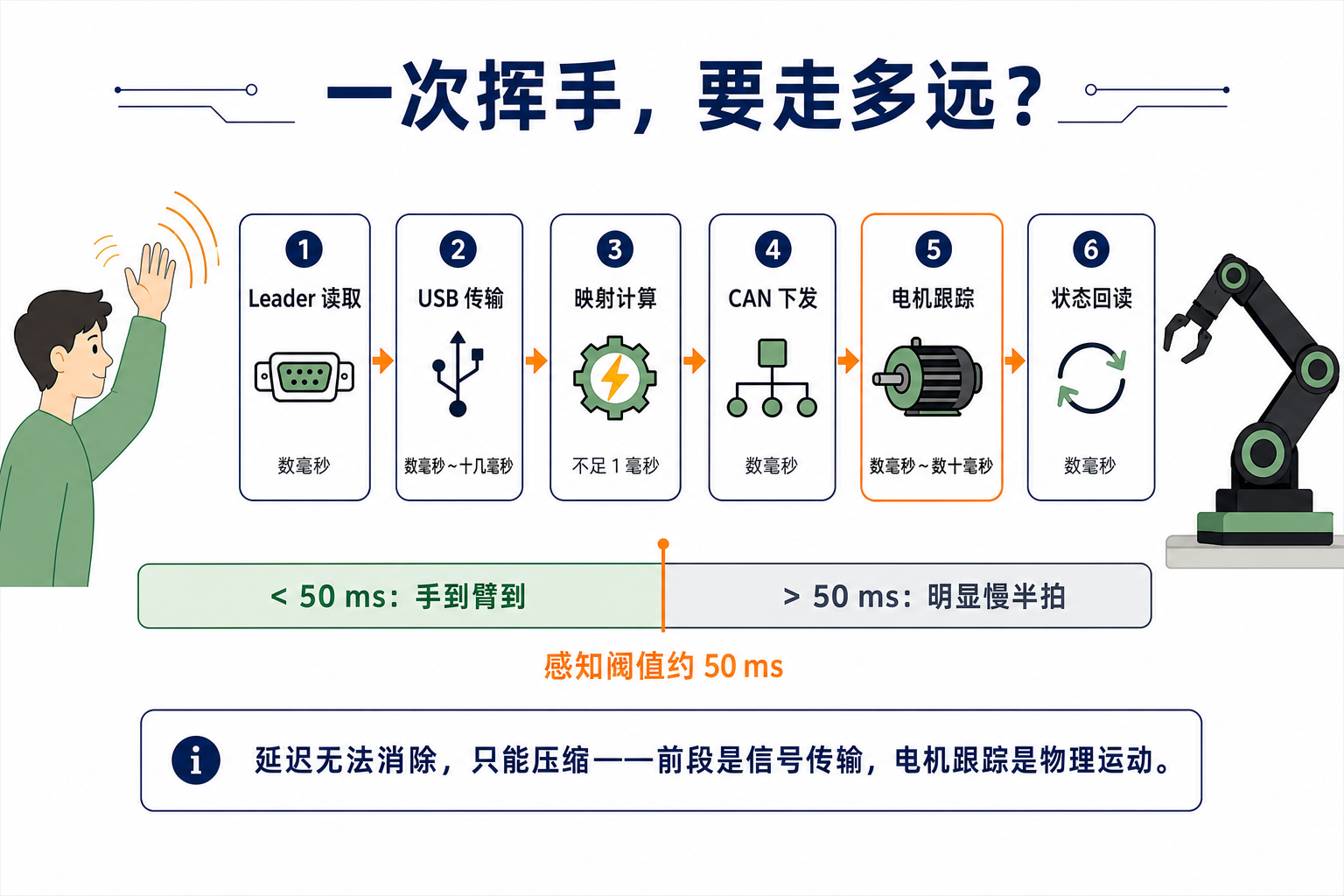

控制频率与延迟​
遥操作“跟不跟手”,取决于两件事:转发回路每秒跑多少圈(频率),以及你的手到机械臂之间隔了多久(延迟)。
延迟从哪里来?为什么必然存在?​
从读取 Leader 关节位置,到映射、发送 CAN 指令,再到 Follower 执行动作与状态回读,每一步都需要时间。下图展示了这条链路中的延迟来源。
reBot 主从臂遥操作链路及各环节延迟来源示意图
主从臂遥操作中的延迟来源
控制频率是多少?能设置吗?​
本节沿用 reBot 教程中的 60 Hz 遥操作配置:每秒完成 60 圈“读 Leader → 映射 → 发 CAN → 回读”,每圈的时间预算约为 16.7 ms。这个频率可以通过 teleoperate 配置中的 fps 参数调整。
  • 上限由硬件回路耗时决定。 这套硬件的链路跑一圈本身就需要十几毫秒,实用上限大约在 60–100 Hz。设得更高,实际频率也未必能跟上,可能出现周期超时警告。具体以所用硬件和配置的运行结果为准。
  • 60 Hz 已能满足本节的手动操作练习。 对于抓取、搬运、放置这类动作,稳定的采样与执行节奏比单纯提高频率更重要。
