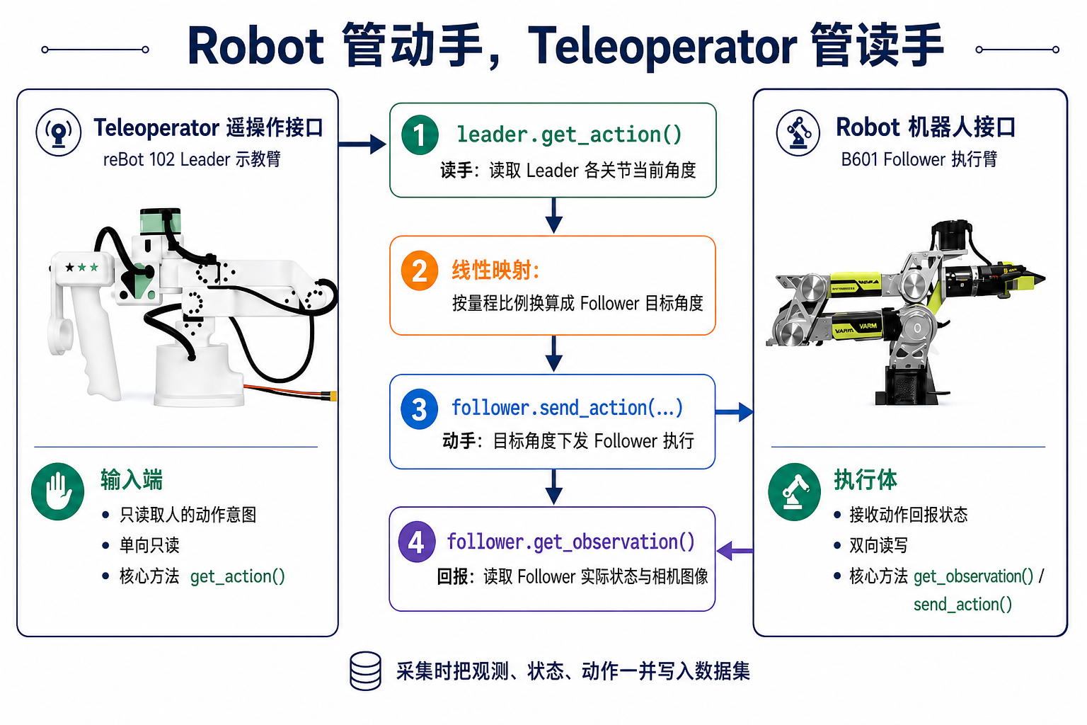

插件架构:Robot Plugin 与 Teleoperator Plugin​
LeRobot 的第一设计原则:框架不认识任何具体硬件,只定义接口;硬件以插件(Plugin)形式接入**。**
Robot PluginTeleoperator Plugin
角色执行体:接收动作、回报状态输入端:只读取人的动作意图
数据方向双向(读 + 写)单向(只读)
核心方法get_observation()、send_action()get_action()
在 reBot 系统中B601 Follower 从臂reBot 102 Leader 主臂
一句话区分:Robot 管"动手",Teleoperator 管"读手"。

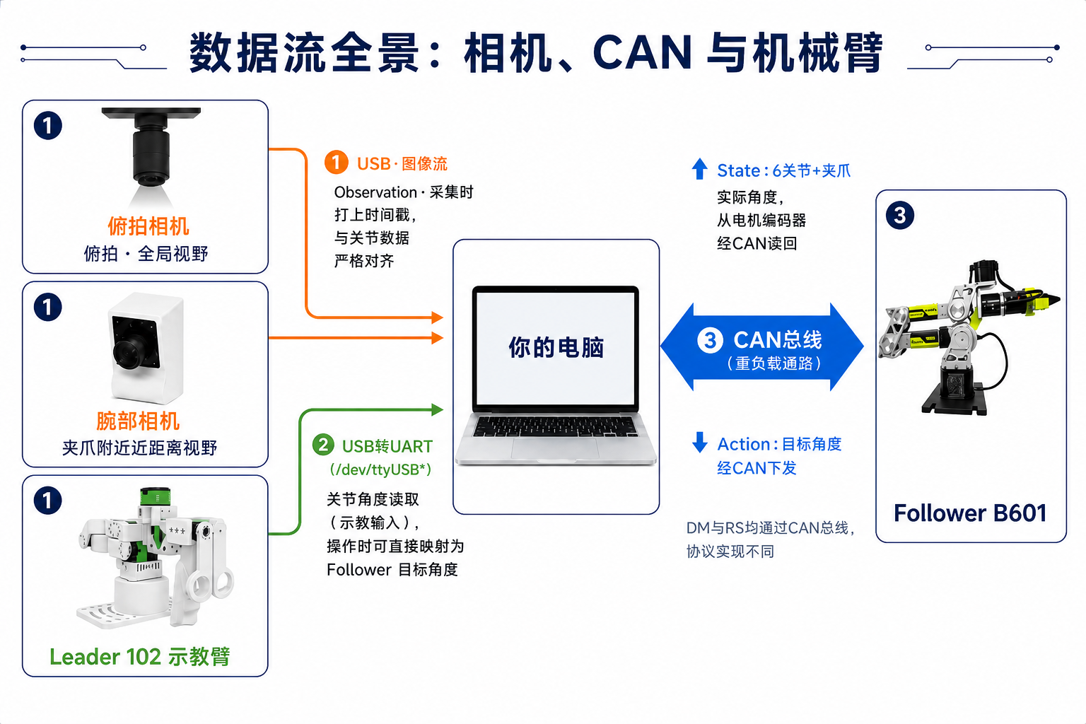

数据流全景:相机、CAN 与机械臂​
一个控制周期里,到底有哪些数据、以什么格式、走哪条路? 一台电脑同时挂着三类外设,对应三条数据通路:
