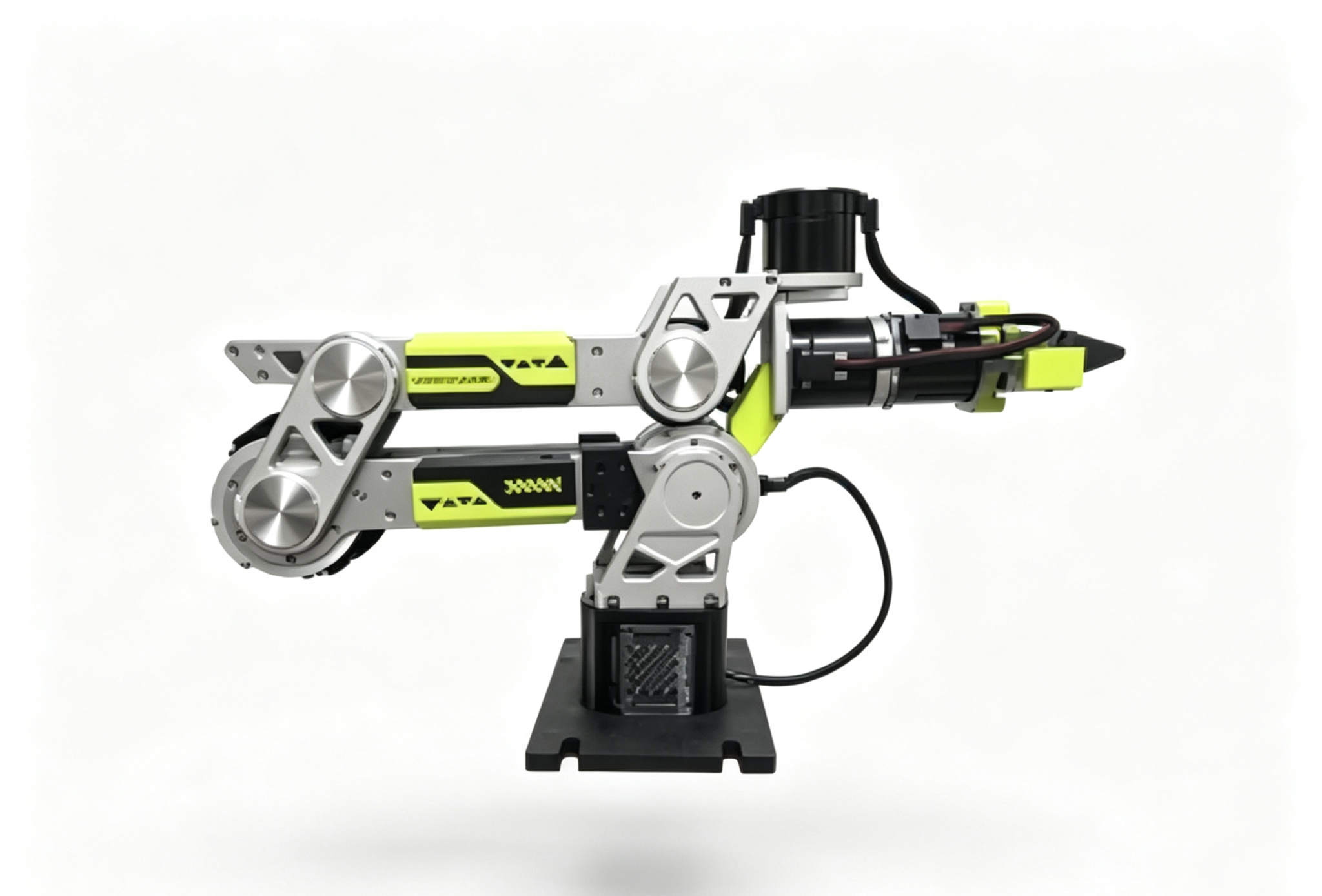

  • 接下来,你需要确保 reBot B601-RS 机器人接上电源和数据线再进行校准。
  • 主臂和从臂校准文件分别保存在-/.cache/huggingface/lerobot/calibration/robots与-/.cache/huggingface/lerobot/calibration/teleoperators下,如需重新校准需要删除相应的文件,或者直接运行校准指令终端会提示按下键盘C:重新校准,Enter:沿用之前的校准文件。
  • 如果无法连接follower,请跳转至第二阶段使用motorbridge提供的接口测试机械臂是否正常。
  • 按照提示,将follower机械臂移动到上图所示的零点,机械臂在组装完成后在相同电脑设备下只需要校准一次,以下是校准指令,参考零位如图(夹爪要完全闭合)。

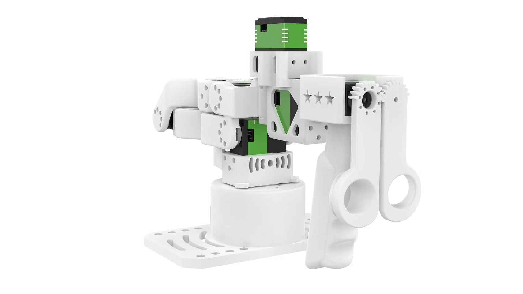

校准 Leader 臂​
reBot 102 leader 校准说明:
  • 启动校准时,reBot Arm 102 的每个舵机当前位置会被重设为零点
  • joint_ranges(关节限位)取自配置文件 config_rebot_arm_102_leader.py,而非校准数据
  • 如果某个关节看起来总是卡在某个限位附近,优先检查 joint_ranges 配置
  • 关节方向定义在配置文件中,若方向不一致需修改配置而非重新校准
  • reBot 102 leader 使用 USB 转 UART 模块,通常映射为 /dev/ttyUSB*
  • 使用 ls /dev/ttyUSB* 查看实际端口号
如果是初次连接,可能会报找不到串口/dev/ttyACM0,此时因为brltty在占用该串口,请执行如下步骤
sudo dmesg | grep ttyUSB #看到最后一行显示disconnected
sudo apt remove brltty #移除brltty
按照提示,将leader机械臂移动到上图所示的零点,
sudo chmod 666 /dev/ttyUSB0
lerobot-calibrate \
--teleop.type=rebot_arm_102_leader \
--teleop.port=/dev/ttyUSB0 \
--teleop.id=rebot_arm_102_leader
保持静止,然后按下enter,直到提示校准完成。
