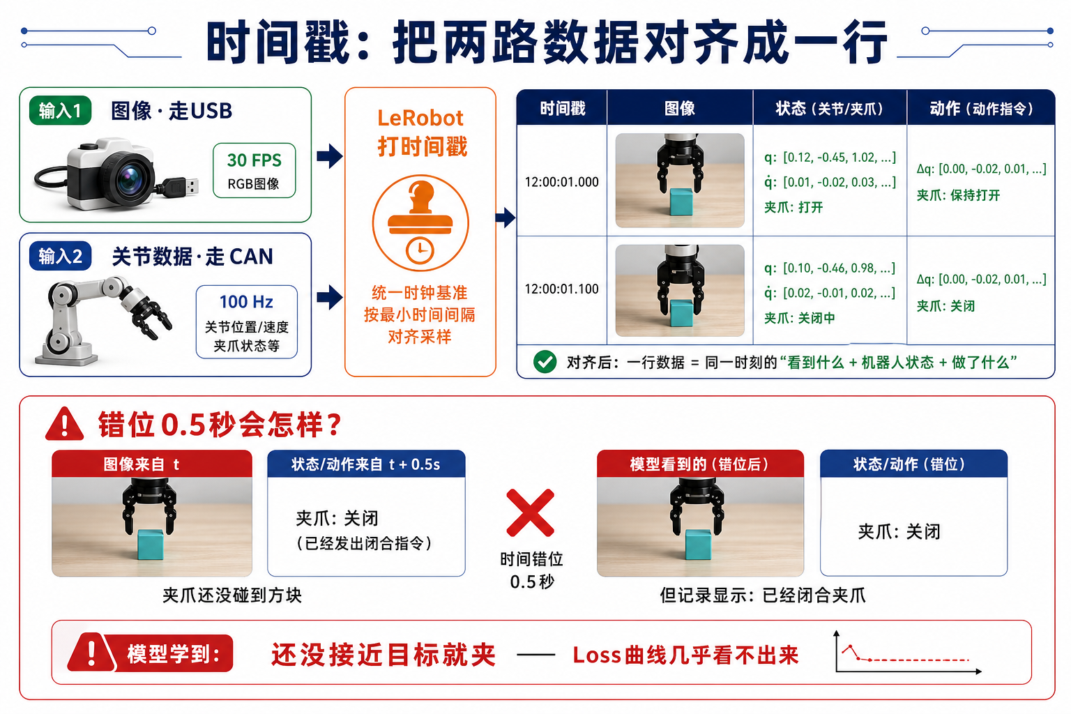

时间戳与数据同步​
  • 图像走 USB、关节数据走 CAN,两路数据到达电脑的时间天然有先后。LeRobot 给每帧数据打上时间戳,以此把"同一时刻"的图像、状态、动作对齐成一行。

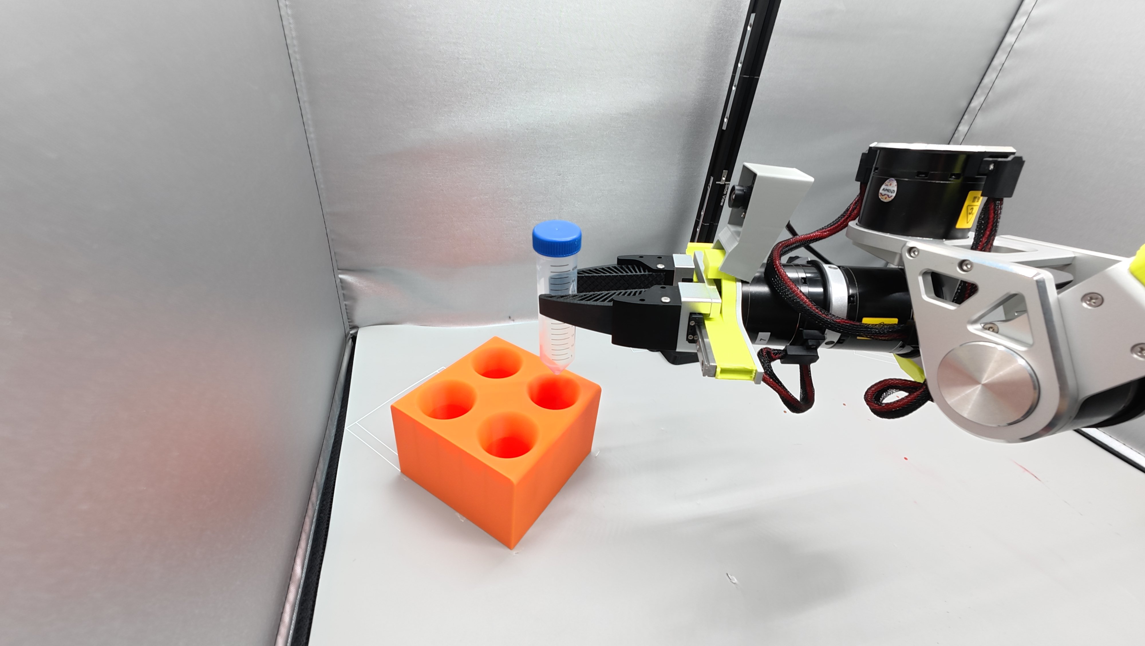

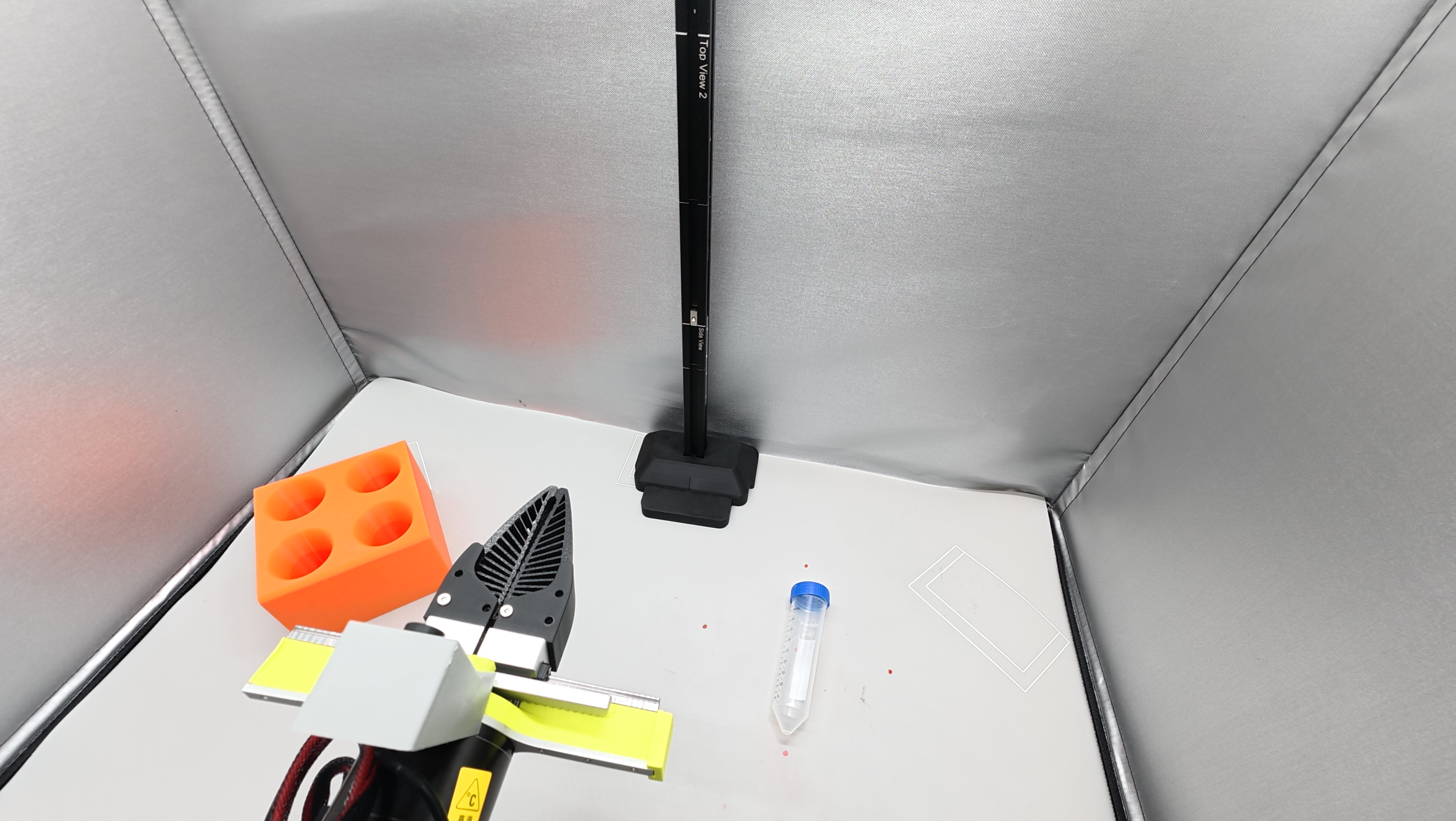

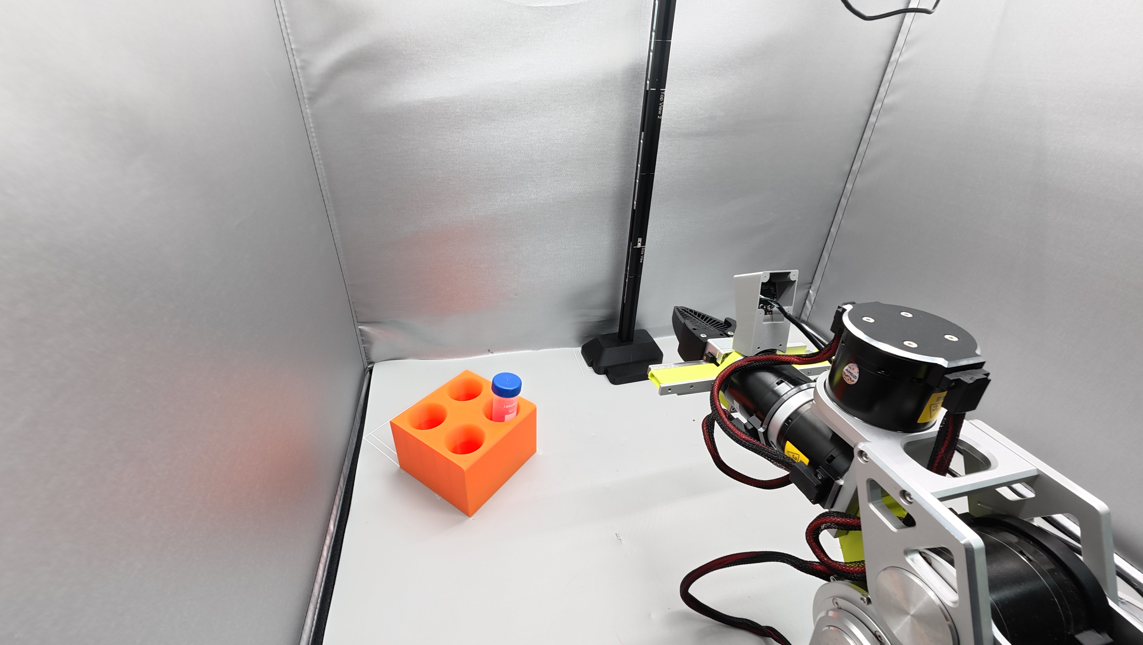

场景设计:​
1.将试管放入试管盒里,注意需要将试管盒底部用双面胶固定,防止其移动位置,同时相机,机械臂也要保持固定位置,光线也要保持不变。

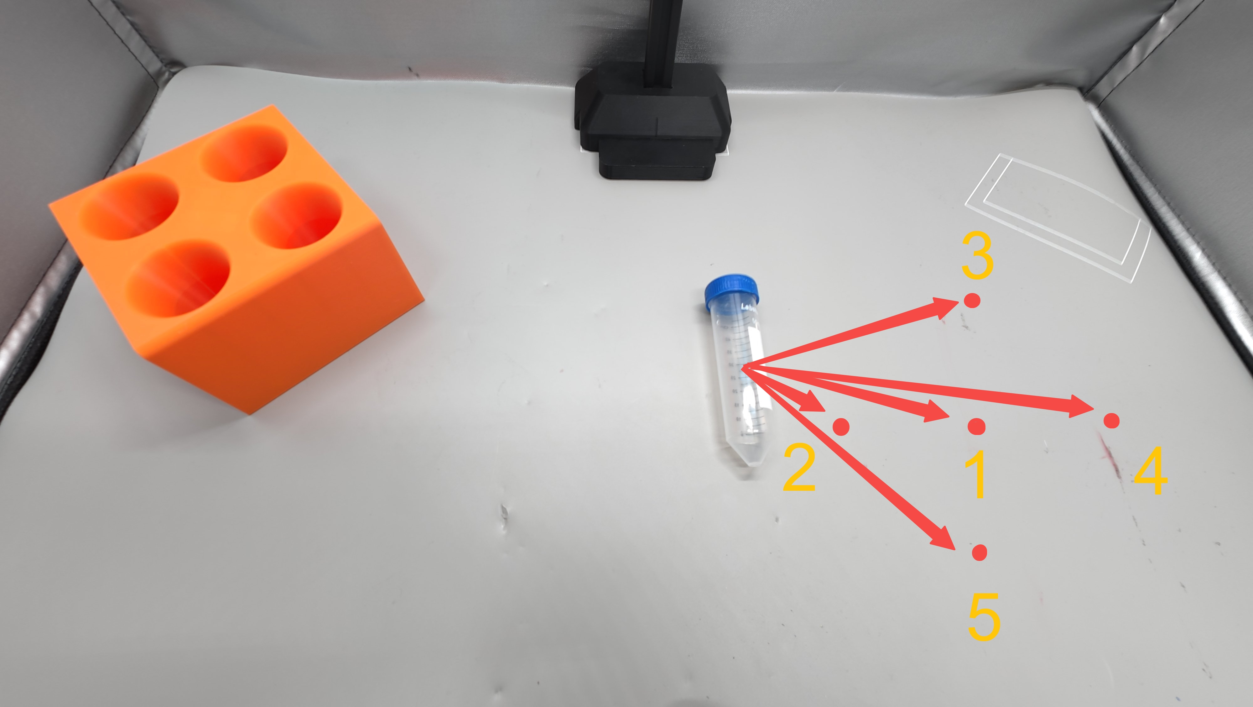

2.将试管按照如图所示的点进行摆放采集数据,即为1->2->3->4->5为一轮,采集持续10轮
  • 新手录数据时最头疼的问题是"物体位置怎么摆才算练到位"——随手一摆,要么全挤在一小块地方(模型只认这一块,换个位置就不会抓),要么东一个西一个没规律(有的地方练得多、有的地方没练过)。这就像复习时只刷自己会做的题,考试换个题型就抓瞎;也像只给机器人看一种口味的零食,结果它到了自助餐厅完全不知道从何下嘴。推荐一个又简单又规范的方法:
  1. 画点:用铅笔在数据采集区域(数采实验盒/桌垫)内点上 5 个点,呈十字架形状——中心 1 个点,上下左右各 1 个点。
  2. 定距:相邻点之间相隔 5\-10cm 左右,确保五个点都在机械臂工作范围内、且在两路摄像头画面中清晰可见。
  3. 分配:每个点采集 10 组数据,5 个点 × 10 组 = 50 条,正好达标。同时注意,不要第一个点连续采集10个数据集又第二个点连续采集10个数据集紧接采集50个,而是每个点采集一个数据集5个点为一轮,按照这个流程走十轮。
机械臂夹取与放置设计:​

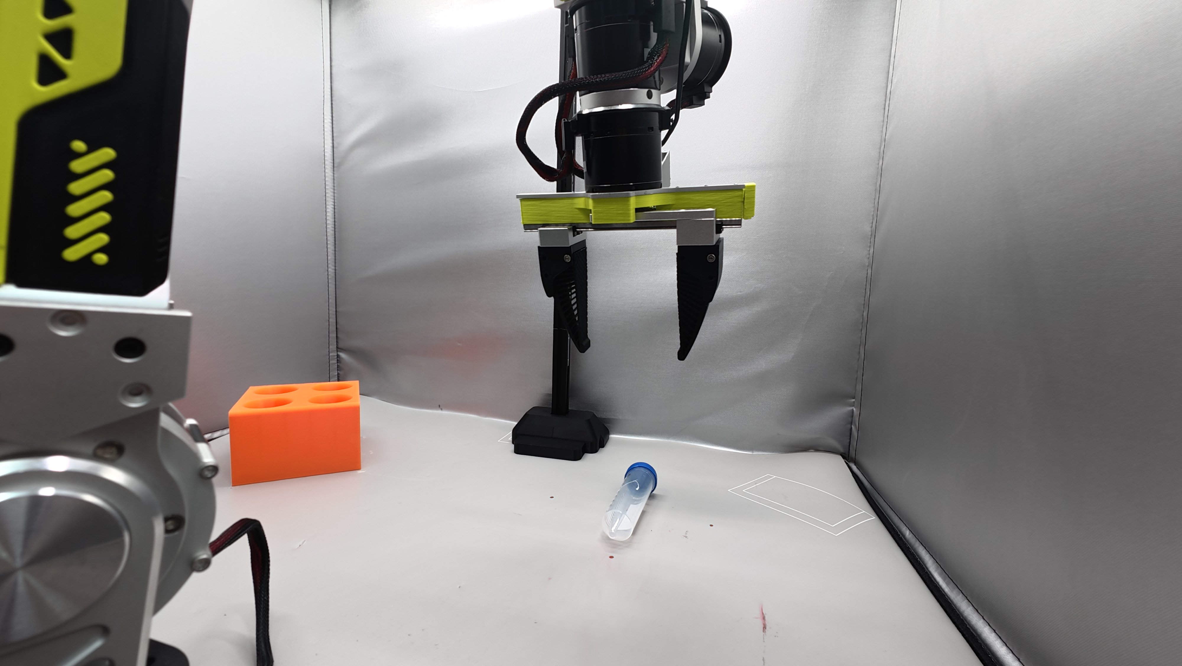

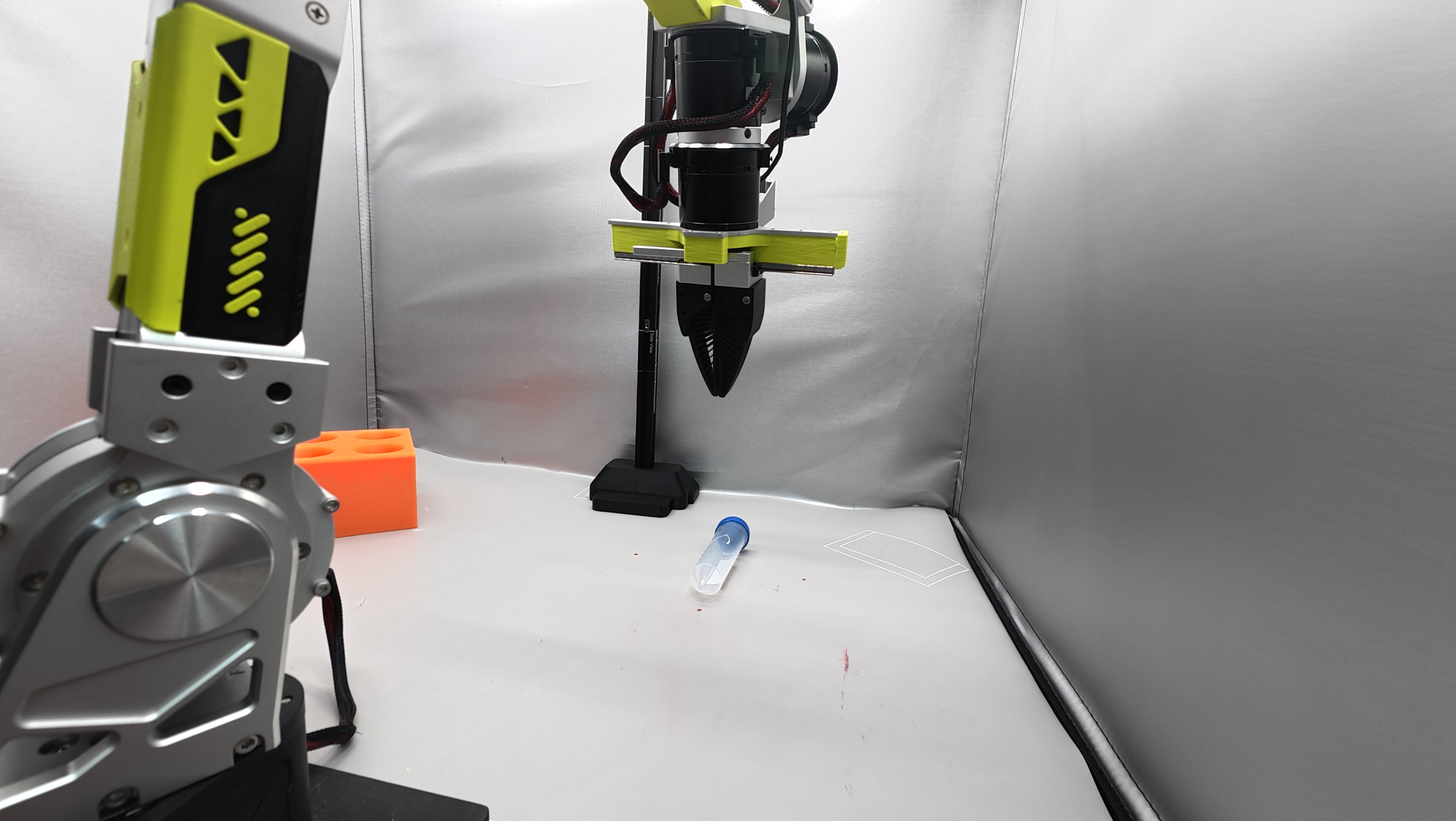

1.初始位置

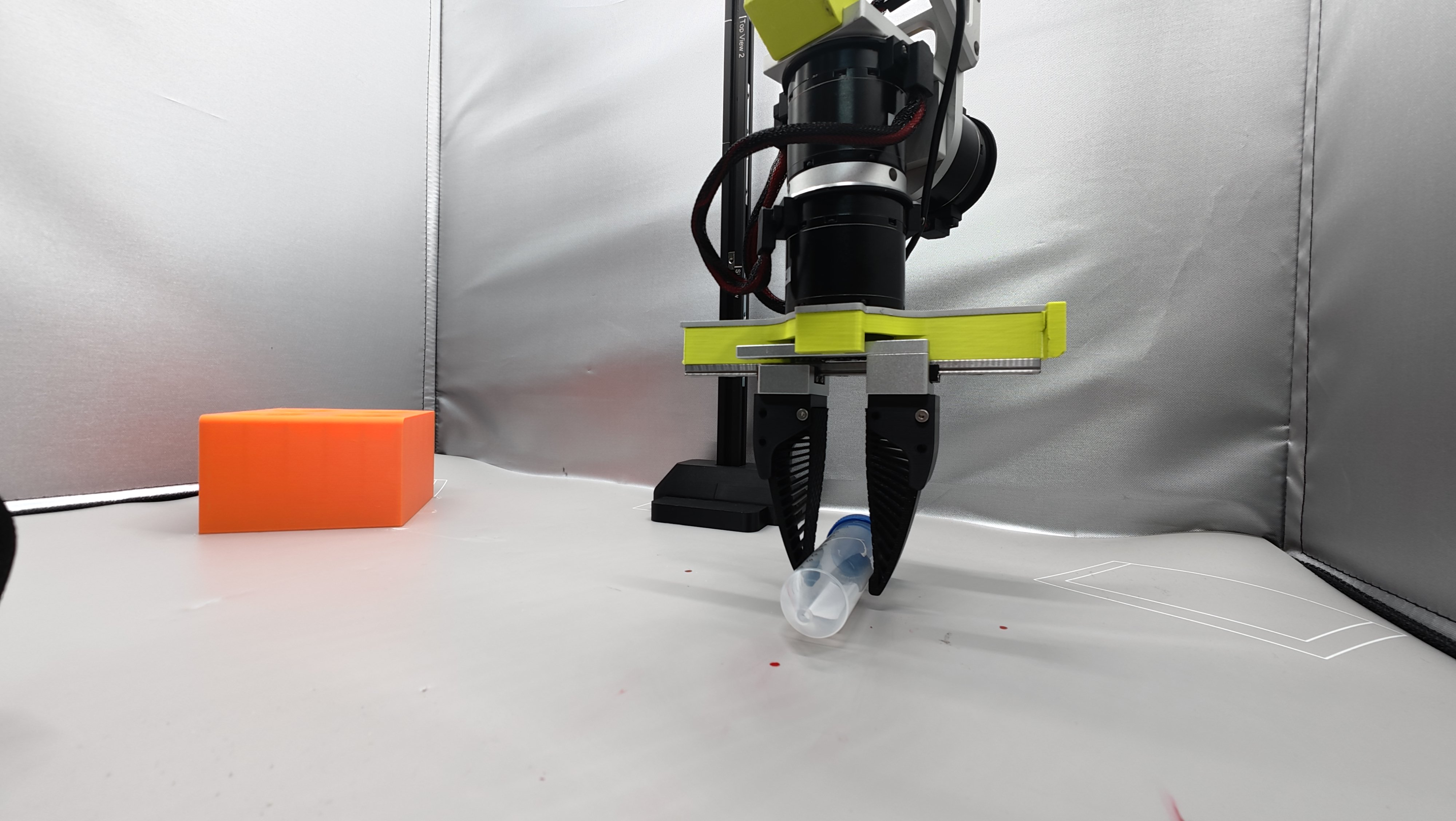

2.夹取物块
  • 将机械臂移动到试管正上方(保持每次都移动到试管的中心位置且距离上方相同的距离)
  • 张开爪夹(为什么一开始要距离小龙虾一定的距离,就是为了避免张开爪夹的时候碰撞到试管导致其位置发生变化)
  • 保持每次相同的力度与速度进行夹取

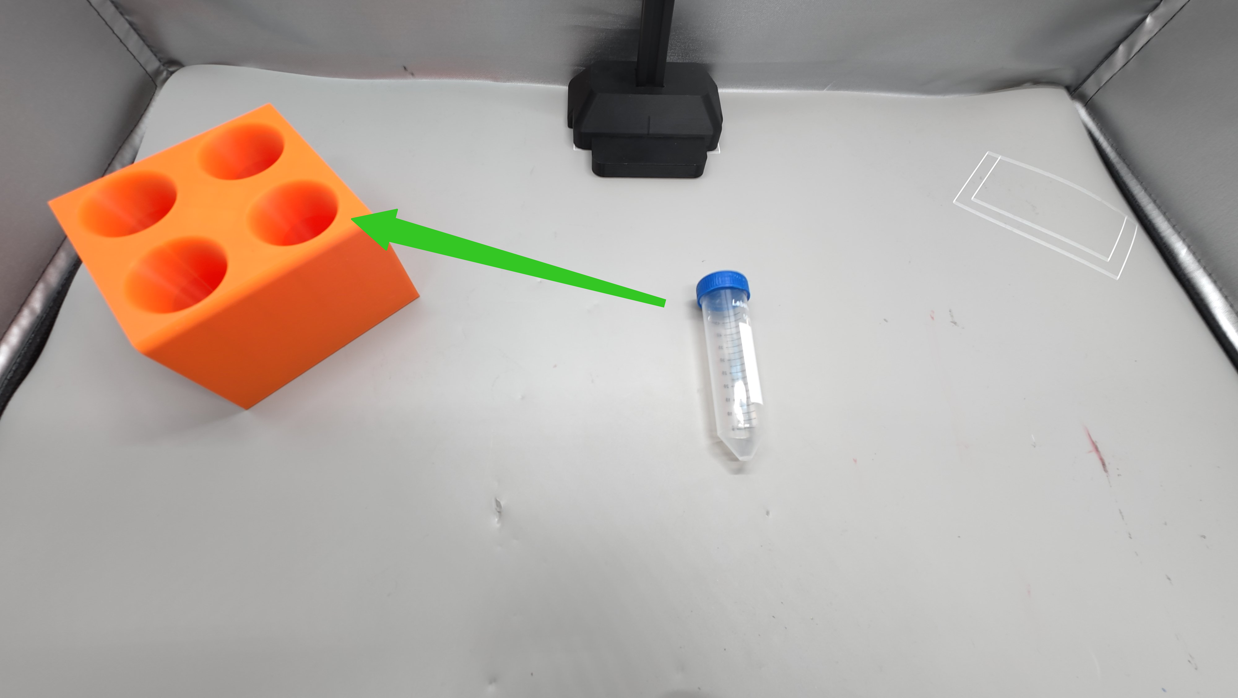

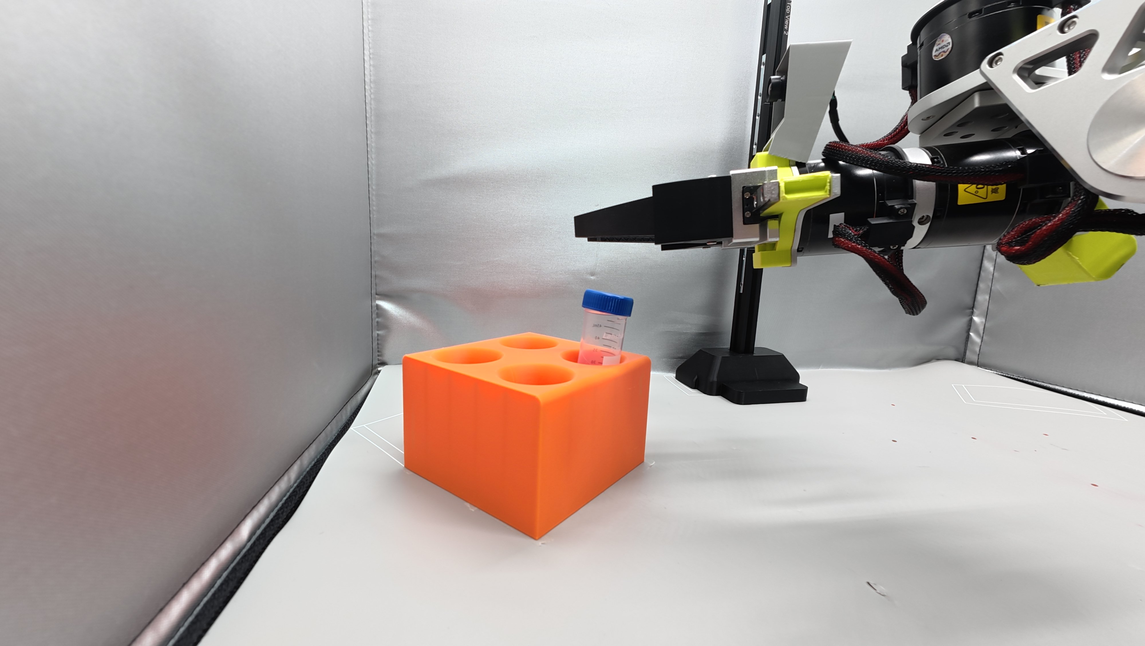

3.放置物块
  • 移动到试管盒的中心正上方
  • 匀速进行张开爪夹并且抬起机械臂,此时可以看到试管已经平稳落到试管盒的上方
  • 放置完试管以后,将我们的机械臂进行归位
  • 到此,一条完美的数据集已经制作完成,接下来,你只需要重复50次这样的操作即可
设计疑惑
为什么不能随便动这试管盒、相机的摆放、试管的位置以及光线不能有变化?
  • 破除误解:"什么都随便动"产生的不是多样性而是噪声。
  • 泛化预算论:数据量有限,变化花在哪个维度模型就学会哪个维度——花在目标位置上学会抓取不同位置的试管,花在相机位置变化上模型既要学怎么抓又要学视角变化带来的差异性,这个时候想要抓取成功就需要更多的数据进行弥补,而且效果也会非常不好;
  • 真要动怎么办:不是录制时"别固定",而是走之后要学习的补数据迭代,有意识地扩边界,达到我们追求的泛化性。
