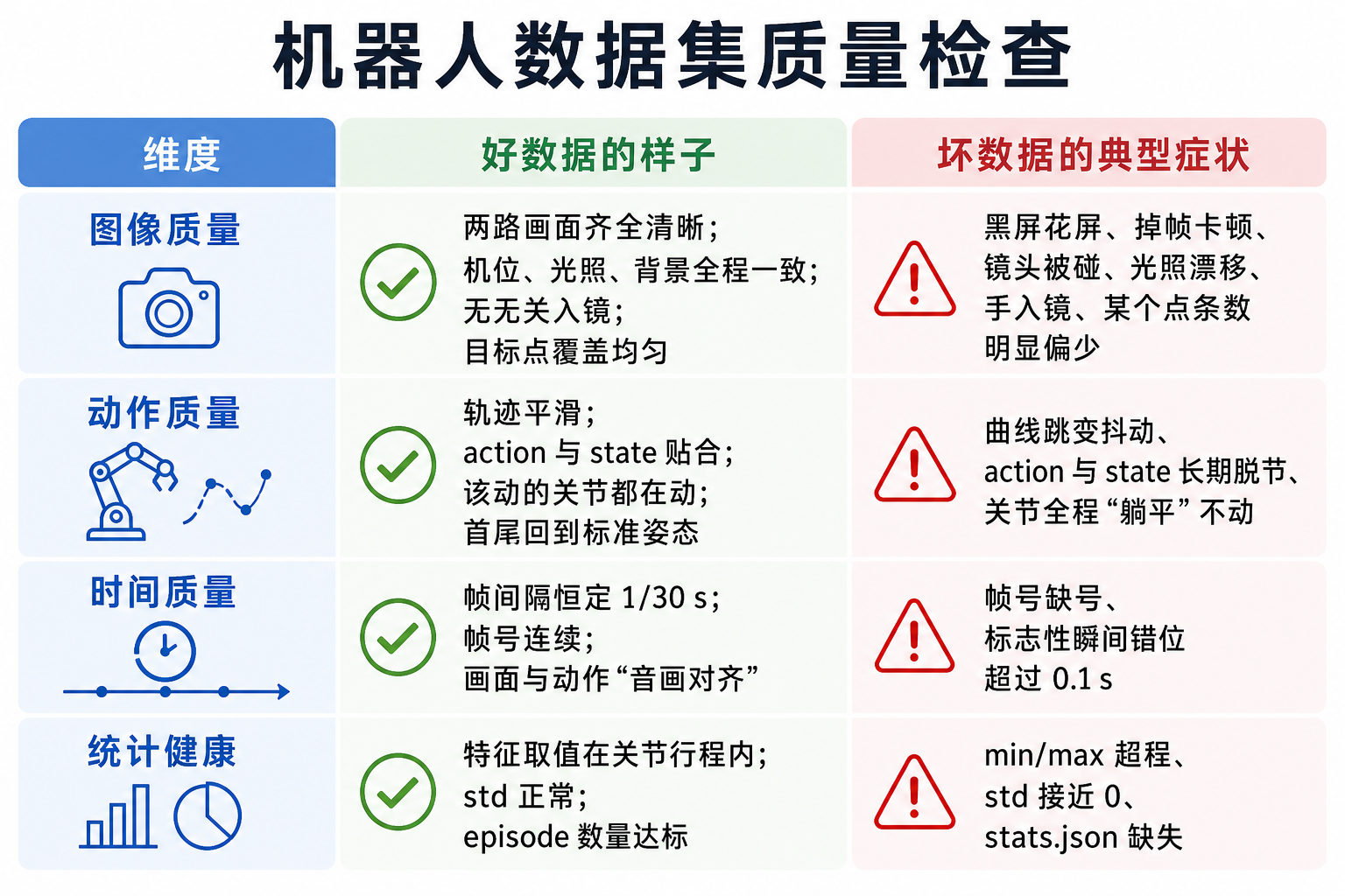

什么样的数据算"好":四条质量标准​
判断一份数据集能不能进训练,看四个维度:
