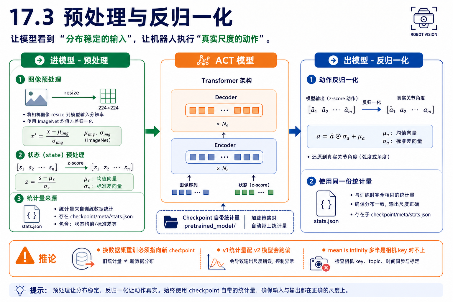

训练时模型吃的是归一化数据,推理时就必须按同一套规则处理进出:
真机推理、评估与数据迭代​
推理数据流:一张图看懂​
预处理与反归一化​
方向处理用的统计量
进模型图像 resize + ImageNet 均值方差;state 减均值、除标准差(z\-score)训练数据集的meta/stats.json
出模型action 乘标准差、加均值,还原成真实关节角度同上

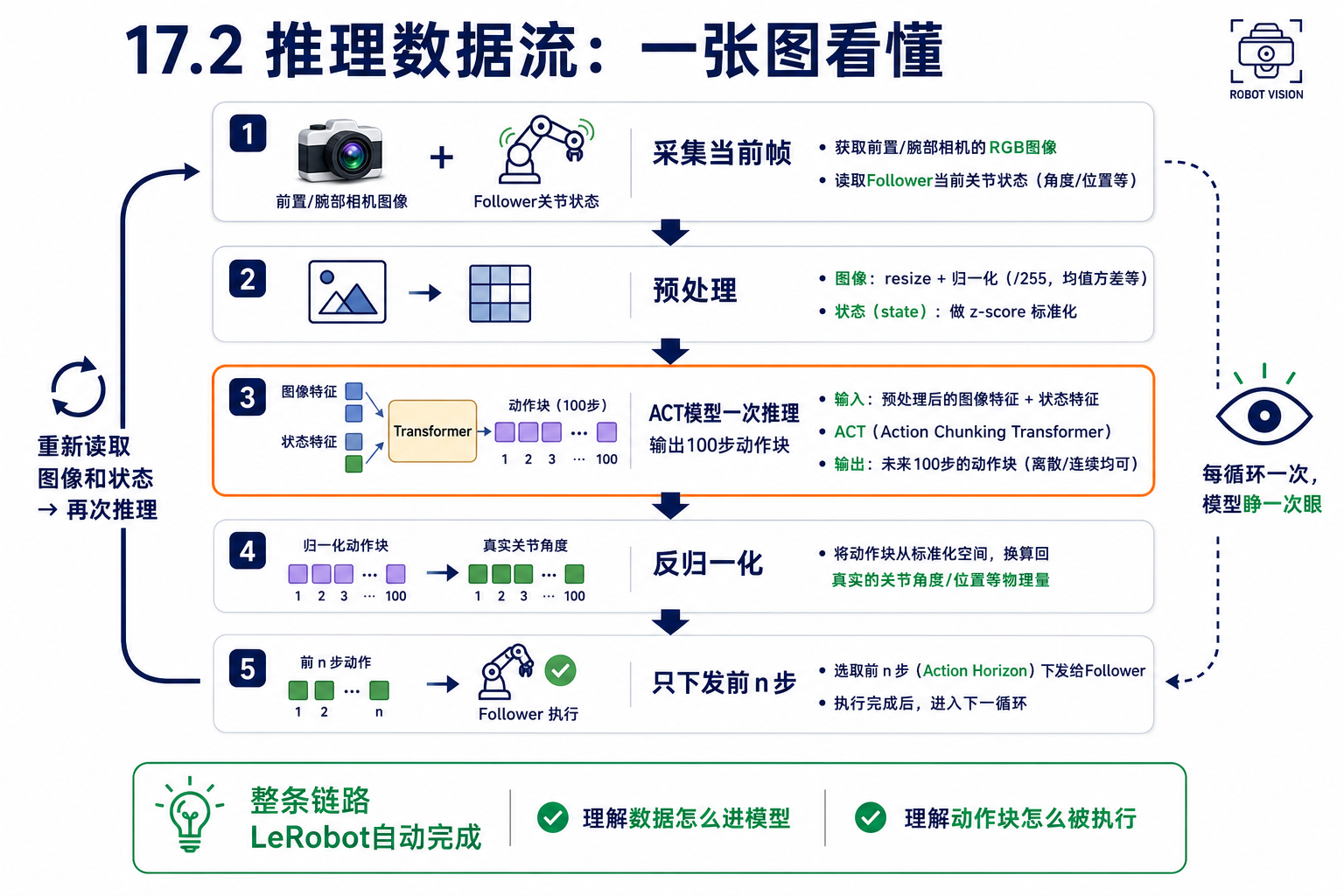

Action Chunk 的执行​
  • 一次推理输出 100 步动作块,只开环执行前 n 步(n_action_steps)就重新观测——预测越远越不可信;
  • 开启时间集成(temporal_ensemble_coeff)时,每个时间步的动作是多次预测的加权平均,曲线几乎无毛刺;
  • 真机看起来"一顿一顿",多半是每次重新推理的计算停顿—— chunk 执行完、新一块还没算出来的间隙。适当增大 n_action_steps 能缓解,代价是抗干扰变弱。

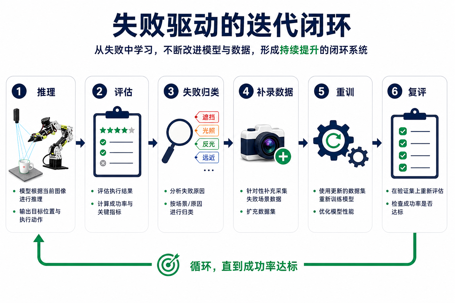

失败类型分析​
失败类型最可能原因对策
够不到:伸向错误位置该位置数据覆盖不足(出分布)补录该区域示范
抓不稳:碰到但夹不住/滑落夹爪闭合时序学得不准;抓握段示范太少补录抓取瞬间的高质量示范
全程乱动、动作离谱训练根本没收敛,亦或是场景、光线变化较大检查采集数据场景光线是否和推理一致
先排除配置问题,再怀疑数据问题——乱动是配置病,够不到才是数据病。
数据迭代:失败驱动补数据​
闭环的最后一步,把失败变成数据:
  1. 归类:确定失败类型和对应场景;
  2. 补录:针对失败场景录 10–20 条新示范——够不到就录那个位置,抓不稳就录抓取瞬间,有意识地对抓取的边界进行慢慢的扩张,比如在原有的十字架的附近按5-10cm的点进行放置方块采集数据集从而进行扩张。
  3. 重训:根据新的数据集进行重新训练。
