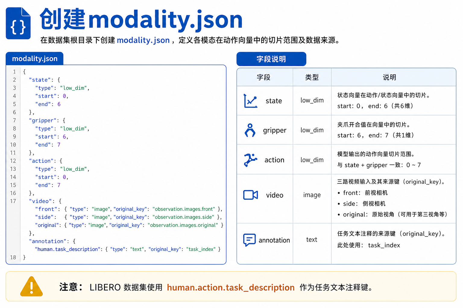

创建 meta/modality.json​
在数据集 meta/ 目录下创建 modality.json。以下是 reBot Arm B601 单臂 7 维关节空间(RS / DM 相同)的完整示例:
"state": {
"single_arm": {
"start": 0,
"end": 6
"gripper": {
"start": 6,
"end": 7
"action": {
"single_arm": {
"start": 0,
"end": 6
"gripper": {
"start": 6,
"end": 7
"video": {
"front": {
"original_key": "observation.images.front"
"side": {
"original_key": "observation.images.side"
"annotation": {
"human.task_description": {
"original_key": "task_index"
字段说明​
字段作用
state / action定义拼接向量中各子段的索引范围
video将 LeRobot 视频键映射为 GR00T 标准相机名
annotation将 task_index 关联到 tasks.jsonl。reBot 用 human.task_description;LIBERO / SimplerEnv 用 human.action.task_description
若数据集只有一种任务、没有 task_index 字段,需先确保 lerobot-record 写入了 tasks.jsonl,否则 GR00T 无法读取语言条件。
