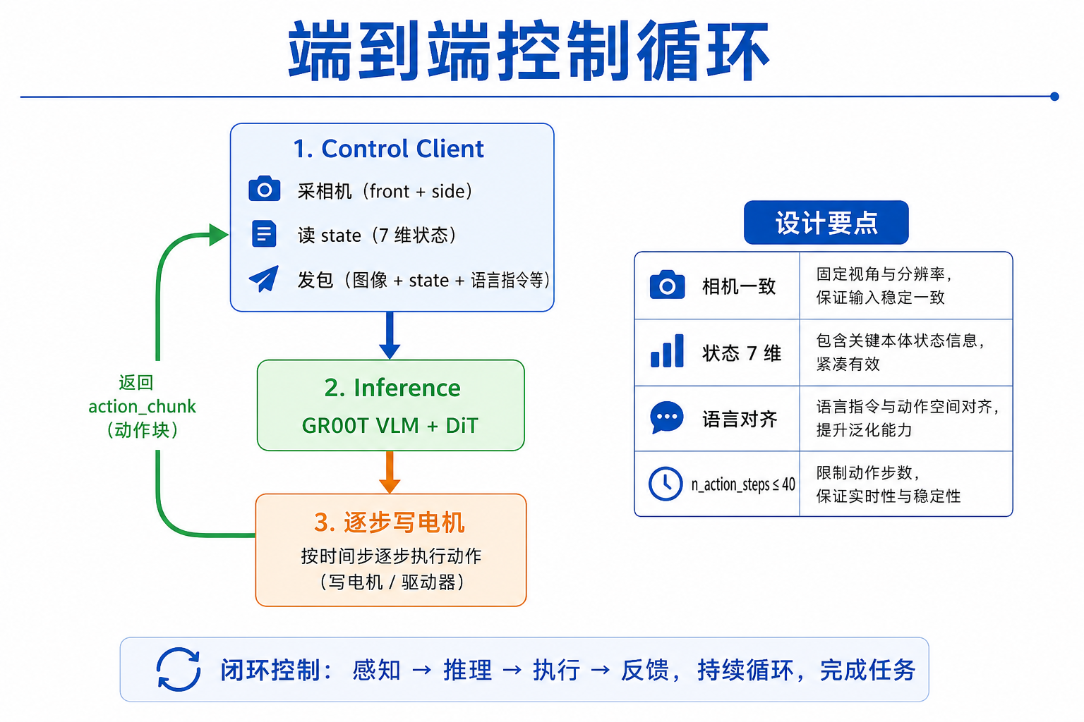

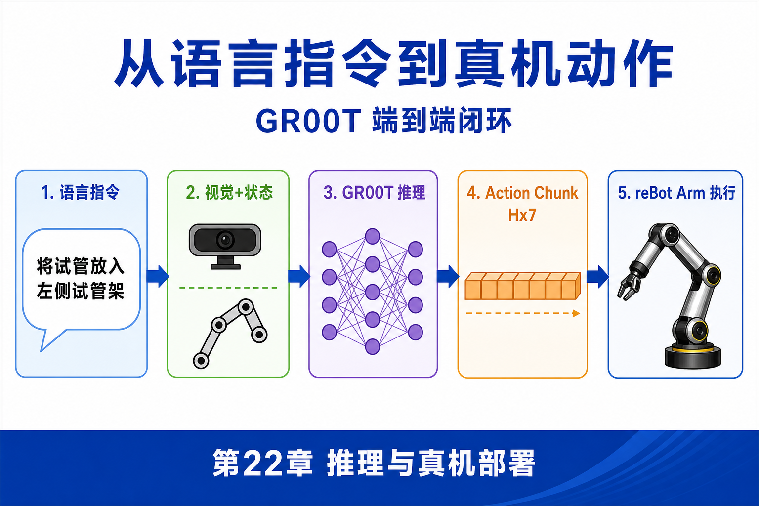

端到端闭环长什么样​
一次成功的 VLA 真机回合,可抽象为固定频率的控制循环:
用户语言指令 L(如:将试管放入左侧试管架)
│ 控制端(Robot Control Client) │
│ 1. 采相机:front + side │
│ 2. 读关节 state(7 维) │
│ 3. 打包观测 → 发给推理端 │
│ images + state + task
│ 推理端(GR00T Policy / Server) │
│ VLM + DiT → action_chunk (H × 7) │
│ 动作块
│ 控制端执行 │
│ 按 n_action_steps 逐步写电机 │
│ (可选 RTC:边执行边异步预取下一块) │
环节关键约束
相机键名、分辨率、数量与训练一致(front 全视角支架 / side 腕部)
状态7 维顺序与 modality.json 一致;角度单位训练推理统一
语言--task 句式尽量接近训练标注
动作n_action_steps ≤ 训练 chunk_size(N1.7 常用 40)

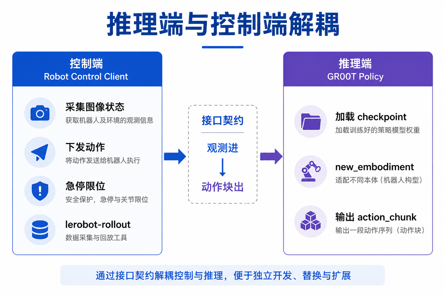

推理端和控制端解耦​
把系统拆成两端,是为了实时控制与重计算互不拖累:
控制端职责​
  • 固定频率采集图像与关节状态(如 30 Hz)
  • 组装观测包 {images, state, task}
  • 接收 action_chunk,按步下发到 reBot 驱动
  • 执行急停、软限位、超时保护
对应工具:lerobot-rollout / lerobot-record(带 --policy.path)。
推理端职责​
  • 加载 policy.path(微调 checkpoint)与 base_model_path=nvidia/GR00T-N1.7-3B
  • 以 embodiment_tag=new_embodiment 解码 reBot 动作空间
  • 返回形状约为 (H, 7) 的动作块(H 由训练 chunk_size 决定)
对应形态:默认同进程内的 groot policy;进阶可为独立 HTTP/gRPC 服务(参考 Isaac GR00T 仓库部署示例)。
解耦原则:控制端不感知模型内部结构;推理端不直接操作电机。接口契约只有「观测进、动作块出」。

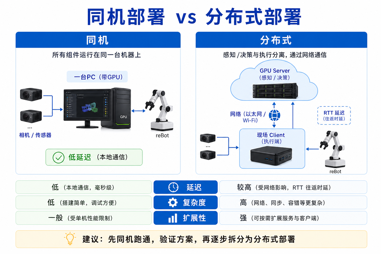

同机部署和分布式部署​
同机部署(推荐入门)​
GPU 工作站同时接相机、CAN/串口与机械臂:
lerobot-rollout \
--policy.path=${MODEL_PATH} \
--policy.base_model_path=nvidia/GR00T-N1.7-3B \
--policy.embodiment_tag=new_embodiment \
--device=cuda \
--robot.type=seeed_b601_rs_follower \
优点:无网络往返、联调简单。缺点:现场必须有 GPU 主机。
分布式部署(进阶)​
节点放置内容
GPU 机推理 Server(加载 GR00T)
现场机 / 工控机控制 Client(相机 + reBot 驱动)
适用场景:实验室 GPU 与产线机械臂分离、多臂共享同一推理池。
对比项同机分布式
延迟主要是推理耗时推理 + 网络 RTT
复杂度低需约定序列化、超时、重连
扩展性一机一臂一服务多客户端
选型建议:先同机跑通阶段项目;确认成功率后再拆分布式。

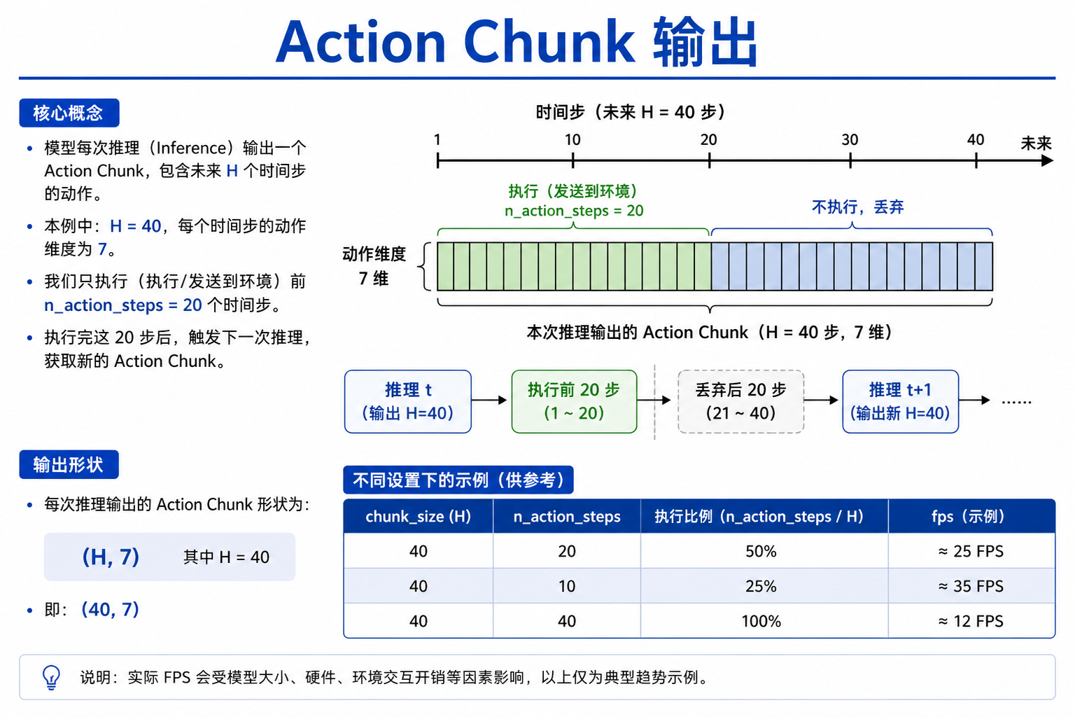

Action Chunk 输出​
GR00T 单次推理输出的不是一个瞬时关节指令,而是动作块:
action_chunk.shape ≈ (H, 7)
H = chunk_size / action_horizon # N1.7 微调常用 40
每行 7 维 = 6 关节 + 夹爪
控制端执行策略:
参数建议说明
chunk_size训练时 40决定模型能预测多远;推理不可随意改大
n_action_steps先试 20本轮实际执行的步数,须 ≤ chunk_size
执行频率与录制 fps 接近(如 30 Hz)过快/过慢都会偏离训练分布
若开启相对动作(use_relative_actions),控制端需按训练时同样规则还原为绝对关节指令;夹爪通常排除在相对之外。

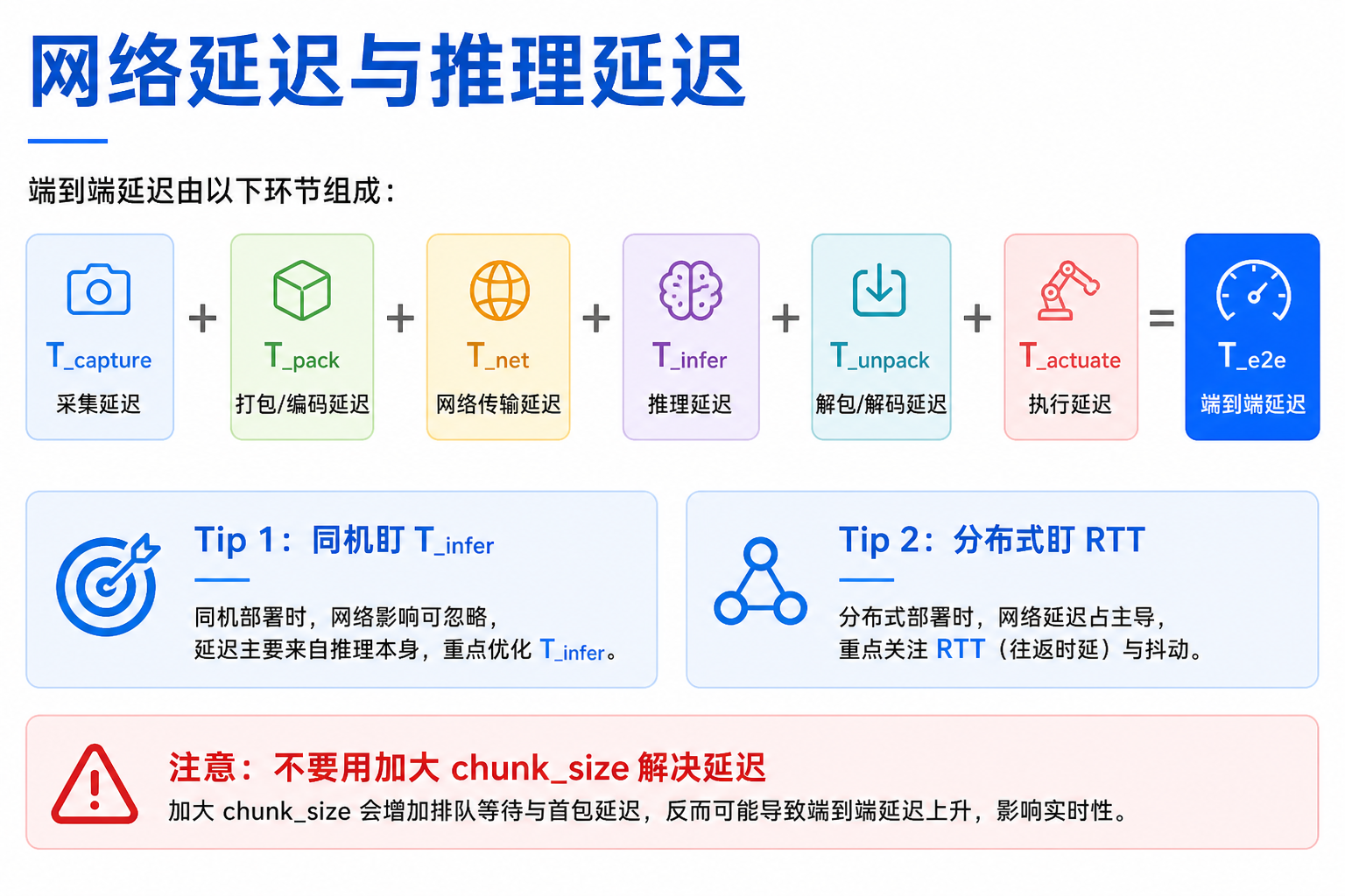

网络延迟和推理延迟​
端到端延迟 roughly:
T_e2e ≈ T_capture + T_pack + T_net + T_infer + T_unpack + T_actuate
分量典型来源缓解
T_capture相机曝光/USBMJPG、固定分辨率、避免多余预处理
T_inferVLM + DiTbf16、合适 batch=1、Flash Attention
T_net分布式 RTT千兆网、同机房、压缩观测
T_actuateCAN/串口写周期保持与训练接近的控制频率
经验法则:
  • 同机:瓶颈通常是 T_infer;用较小的 n_action_steps + RTC 掩盖停顿
  • 分布式:若 RTT 不稳定,先关 RTC 做同步调试,再逐步打开异步
  • 不要用「加大 chunk_size」解决延迟——窗口是训练定死的

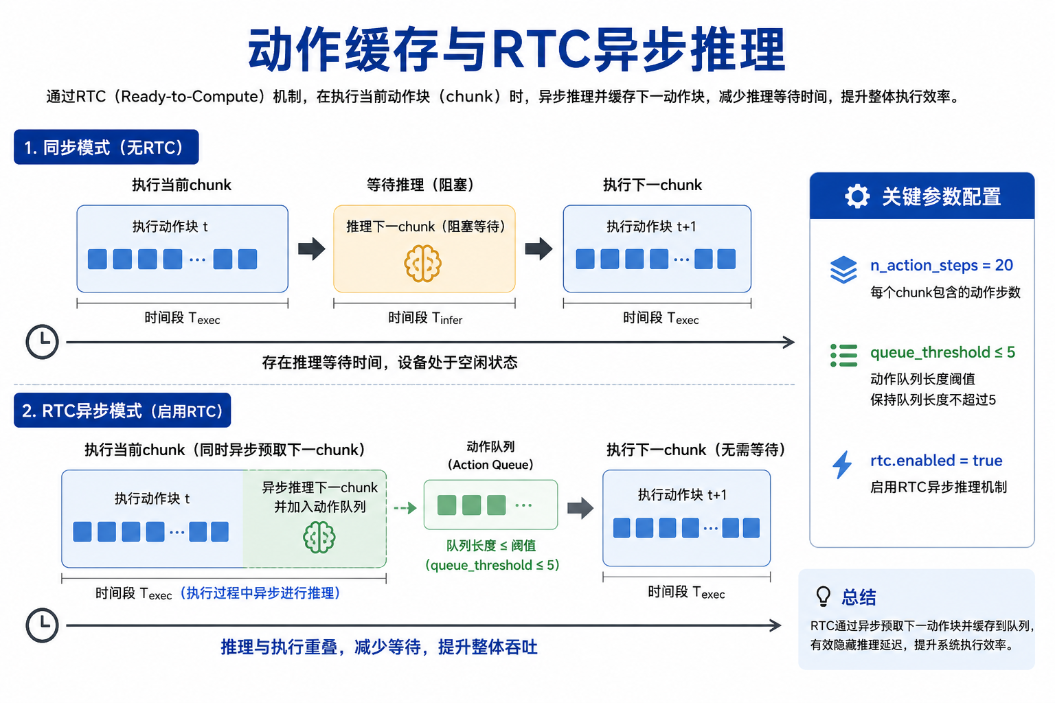

动作缓存和异步推理​
动作缓存(Action Queue)​
控制端把收到的 action_chunk 写入队列,按控制周期弹出执行。队列变空前若还没拿到下一块,机械臂会停顿或复用末动作——这正是异步推理要避免的。
RTC(Real-Time Chunking)​
在执行当前块的同时,后台用最新观测请求下一块:
lerobot-rollout \
--policy.n_action_steps=20 \
--inference.type=rtc \
--inference.rtc.enabled=true \
--inference.rtc.execution_horizon=20 \
--inference.queue_threshold=0
参数建议
n_action_steps / execution_horizon先 20,再按抖动微调
queue_threshold建议 ≤ 5;过大易叠加陈旧动作
若出现抖动、抽搐:先设 --inference.rtc.enabled=false,确认同步路径正常后再开 RTC。

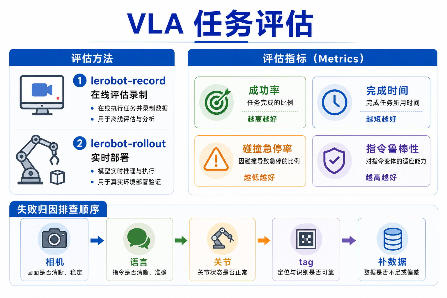

VLA 任务评估​
评估方式​
方式工具用途
在线评估录制lerobot-record + --policy.path保存失败/成功 episode,便于回放
实时部署lerobot-rollout测延迟、RTC、长时稳定性
建议指标​
指标说明
成功率固定初始条件与指令下,成功次数 / 总次数(建议 ≥ 20 次)
完成时间从开始到放置完成的秒数
碰撞 / 急停率非任务性碰撞或人工干预比例
指令鲁棒性同任务轻微改写指令是否仍成功(仅在训练分布内)
失败归因顺序​
  1. 相机键名 / 分辨率是否与训练一致
  2. 语言句式是否偏离标注
  3. 关节顺序与单位
  4. embodiment_tag、相对动作开关
  5. 数据覆盖不足 → 回到第 20 章补采

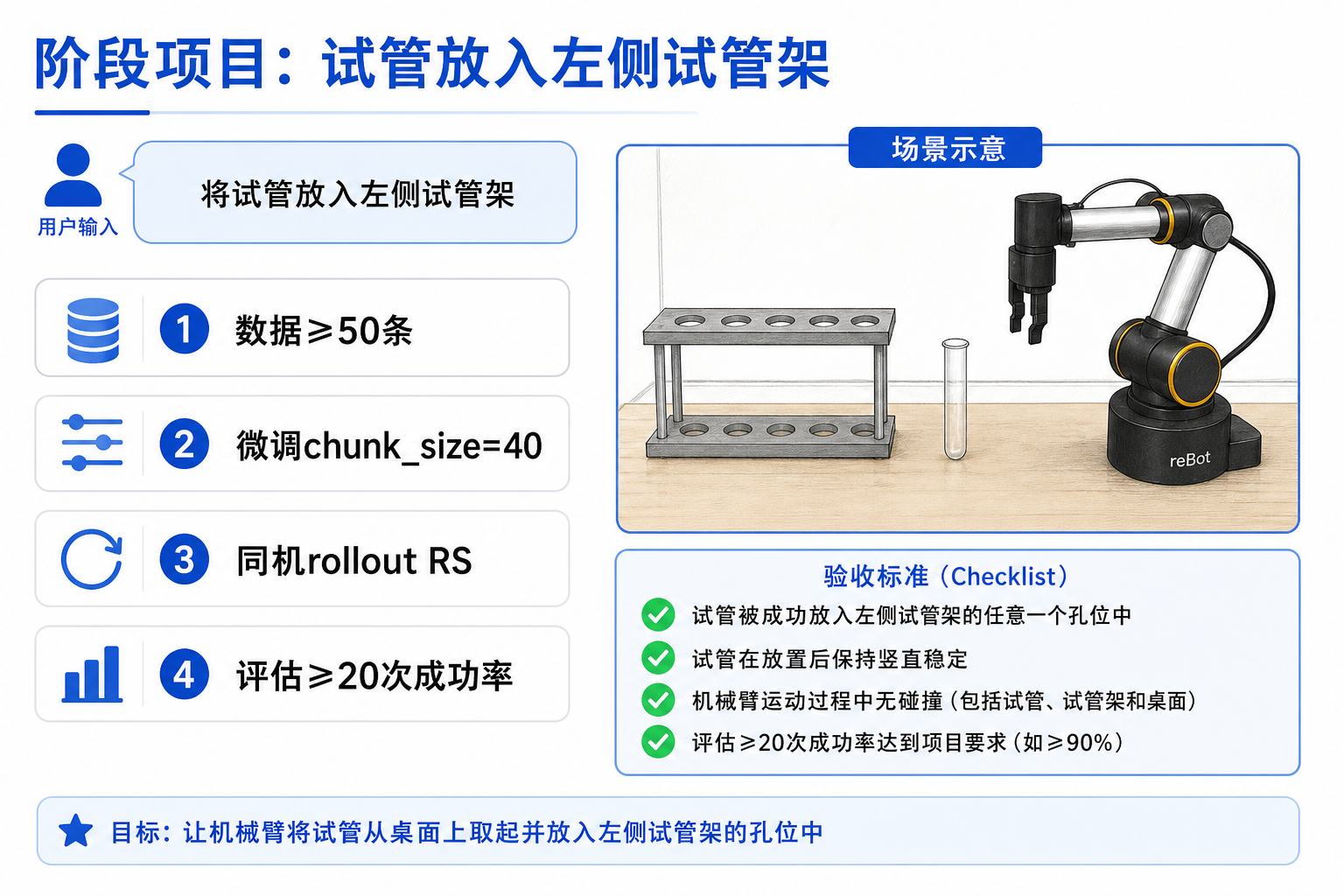

阶段项目:将试管放入左侧试管架​
项目目标​
项内容
用户输入将试管放入左侧试管架。
系统输入全视角 front + 腕部 side + 当前 7 维 state
期望输出机械臂完成取试管 → 移到左侧架 → 放入 → 松爪
实施步骤​
  1. 数据(若尚未覆盖该任务)
    • 采集 ≥ 50 条成功演示;标注统一为上述中文句式
    • 写好 meta/modality.json(front / side、single_arm + gripper、human.task_description)
  2. 微调(第 21 章)
    • embodiment_tag=new_embodiment,chunk_size=40
    • 得到 checkpoints/last/pretrained_model
  3. 同机部署推理(B601-RS 示例;DM 改 type / port / can_adapter)
export MODEL_PATH="outputs/train/${REPO_ID}/checkpoints/last/pretrained_model"
# RS CAN
sudo ip link set can0 down 2>/dev/null
sudo ip link set can0 type can bitrate 1000000
sudo ip link set can0 up
lerobot-rollout \
--strategy.type=base \
--robot.port=can0 \
--robot.id=follower1 \
--robot.can_adapter=socketcan \
--robot.cameras="{ front: {type: opencv, index_or_path: 0, width: 640, height: 480, fps: 30, fourcc: \"MJPG\"}, side: {type: opencv, index_or_path: 2, width: 640, height: 480, fps: 30, fourcc: \"MJPG\"}}" \
--task="将试管放入左侧试管架。" \
--duration=90 \
--device=cuda \
--display_data=true \
  1. 评估
    • 固定桌面布局,重复 ≥ 20 次,统计成功率
    • 失败 episode 用 lerobot-record 存档,分析是定位、抓取还是放置环节出错
验收标准​
  • 给定指令「将试管放入左侧试管架。」可端到端执行
  • front / side 与训练一致,无 mean is infinity 类键名错误
  • 急停与软限位可用;异常时可人工切断
  • 记录成功率,并明确下一步是补数据还是调 n_action_steps / RTC
