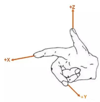

例如:机械臂放在桌子上,以机械臂底座中心为原点,桌面为 xy 平面,桌脚垂直方向为 z 轴方向,建立世界坐标系,坐标系遵守右手准则。而基坐标系也与世界坐标系重合。(常用笛卡尔坐标系)

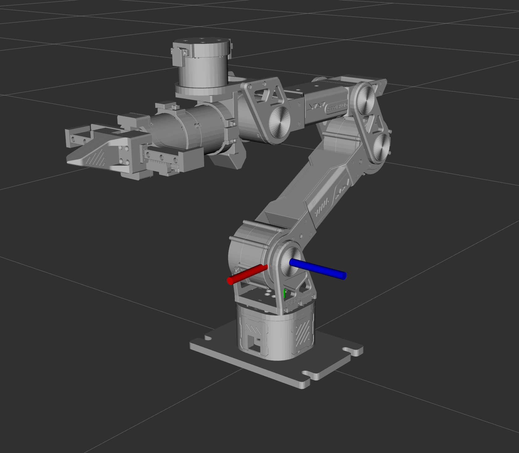

关节空间坐标系和末端坐标系​
关节空间坐标系是在机器人控制中最常用到的坐标系。它建立于机器人的关节上,机器人有多少关节,就有多少维度。

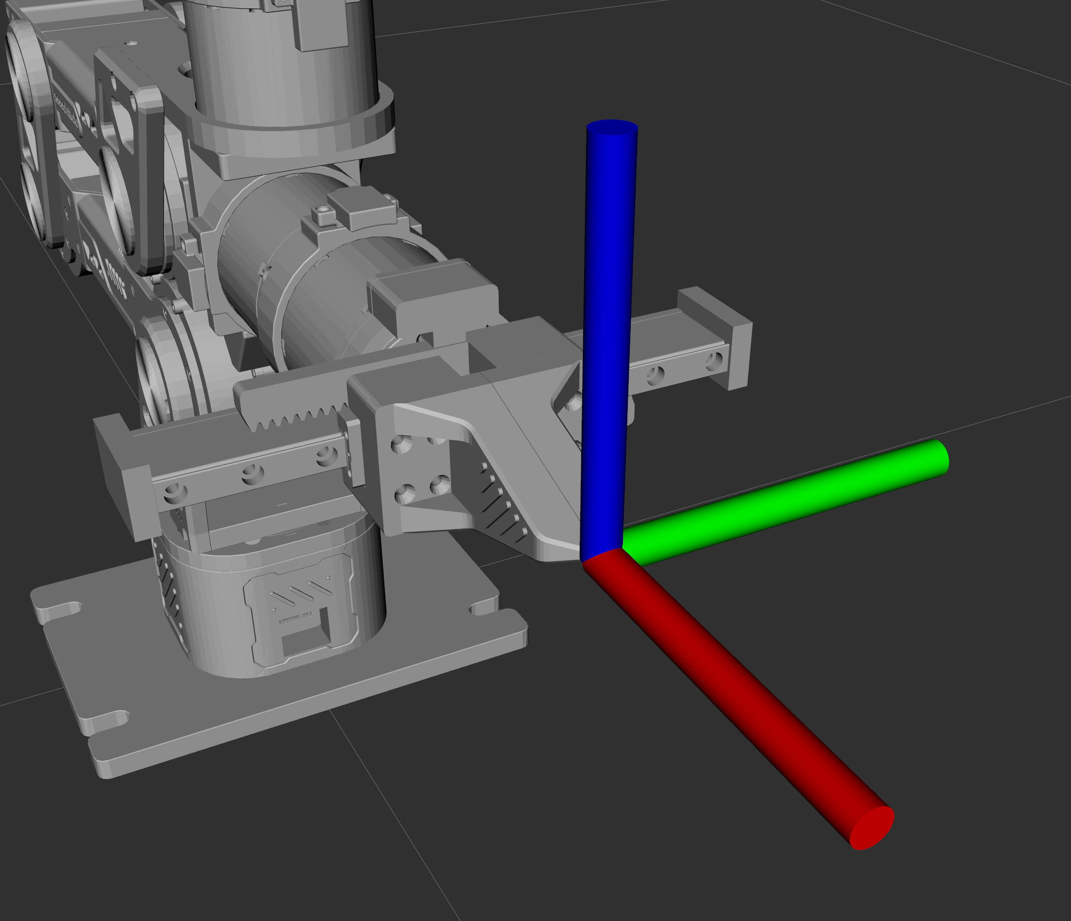

末端坐标系
  • 原点:工具中心点
末端坐标系建立在机器人的末端上,另外还有工具坐标系。当我们需要让末端抵达某个位置,则需要关心末端坐标,如果末端上装了夹爪,则我们会关心夹爪的坐标。
一句话概括:世界坐标是人最直观理解的坐标系,而机器人依靠关节空间坐标系来改变末端夹爪的位置,所以我们需要通过世界坐标设置目标,而使用关节空间坐标系来实现机器人按照我们的想法运动。这其中的联系,就是坐标变换。

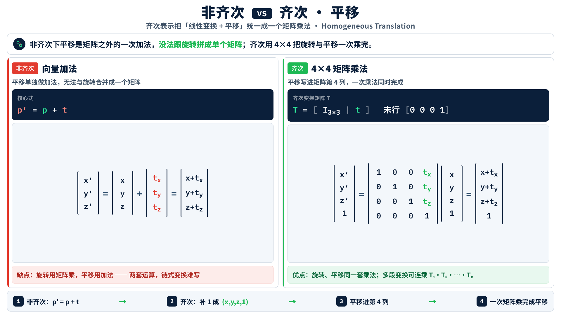

坐标变换的矩阵表示​
齐次表示把"线性变换 + 平移"统一成一个矩阵乘法,
非齐次下平移是矩阵之外的一次加法,没法跟旋转拼成单个矩阵。
平移变换
非齐次齐次
p′=p+t\mathbf{p}' = \mathbf{p} + \mathbf{t}T=(100tx010ty001tz0001)\mathbf{T} = \begin{pmatrix}1 & 0 & 0 & t_x \\0 & 1 & 0 & t_y \\0 & 0 & 1 & t_z \\0 & 0 & 0 & 1\end{pmatrix}
(x′y′z′)=(xyz)+(txtytz)=(x+txy+tyz+tz)\begin{pmatrix} x' \\ y' \\ z' \end{pmatrix}=\begin{pmatrix} x \\ y \\ z \end{pmatrix}+\begin{pmatrix} t_x \\ t_y \\ t_z \end{pmatrix}=\begin{pmatrix} x + t_x \\ y + t_y \\ z + t_z \end{pmatrix}(x′y′z′1)=(100tx010ty001tz0001)(xyz1)=(x+txy+tyz+tz1)\begin{pmatrix} x' \\ y' \\ z' \\ 1 \end{pmatrix}=\begin{pmatrix}1 & 0 & 0 & t_x \\0 & 1 & 0 & t_y \\0 & 0 & 1 & t_z \\0 & 0 & 0 & 1\end{pmatrix}\begin{pmatrix} x \\ y \\ z \\ 1 \end{pmatrix}=\begin{pmatrix}x + t_x \\y + t_y \\z + t_z \\1\end{pmatrix}
