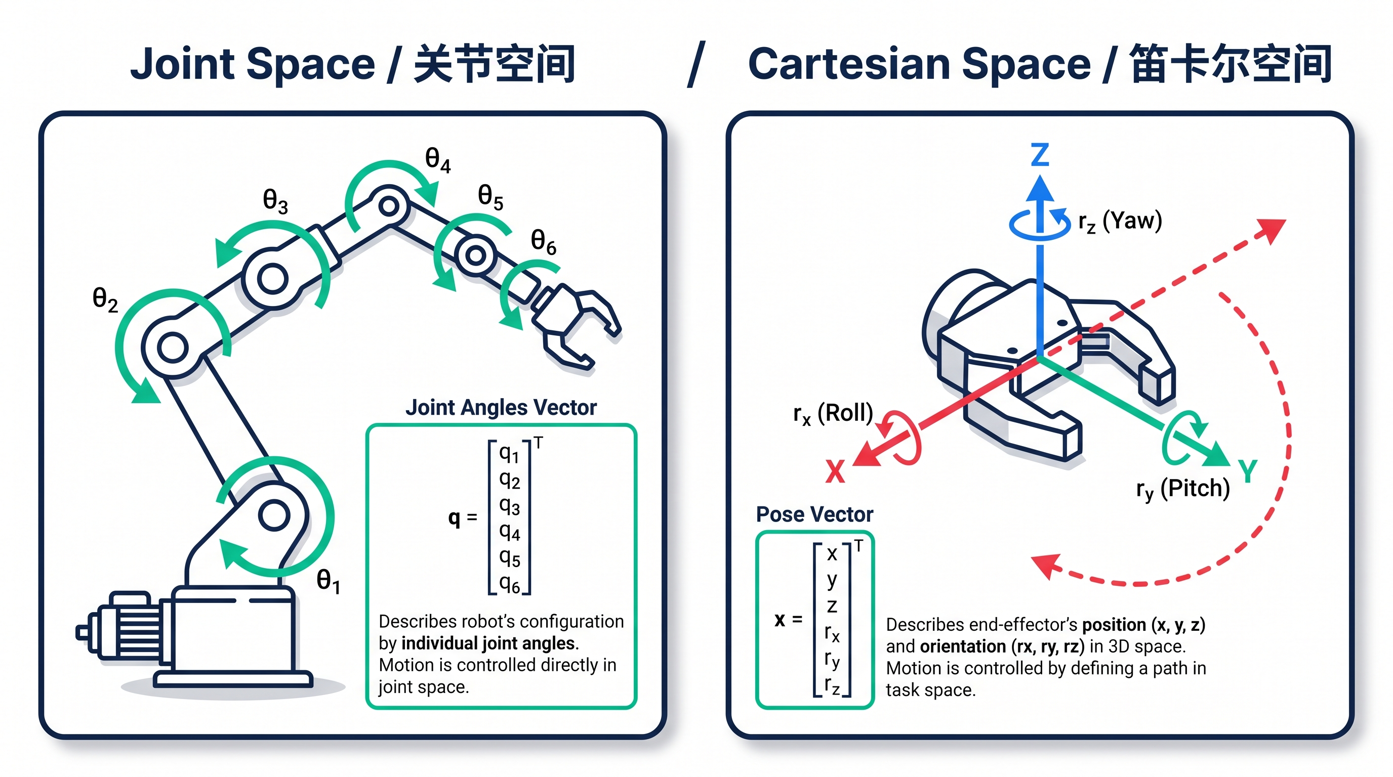

关节空间 vs 笛卡尔空间​
关节空间 (Joint Space)笛卡尔空间 (Cartesian Space)
描述关节角 (q1,q2,...,qn)(q_1, q_2, ..., q_n)末端位姿 (x,y,z,rx,ry,rz)(x, y, z, rx, ry, rz)
维度n(关节数)6(3 位置 + 3 姿态)
物理意义电机怎么转末端在哪儿、朝哪
运动轨迹关节匀速 → 末端曲线不规则末端走直线/圆弧 → 关节非线性
控制难度直接(发给电机)间接(要先 IK 算关节角,再发给电机)
典型用途自由运动、避障、回原位抓取、焊接、喷涂、跟踪轨迹
