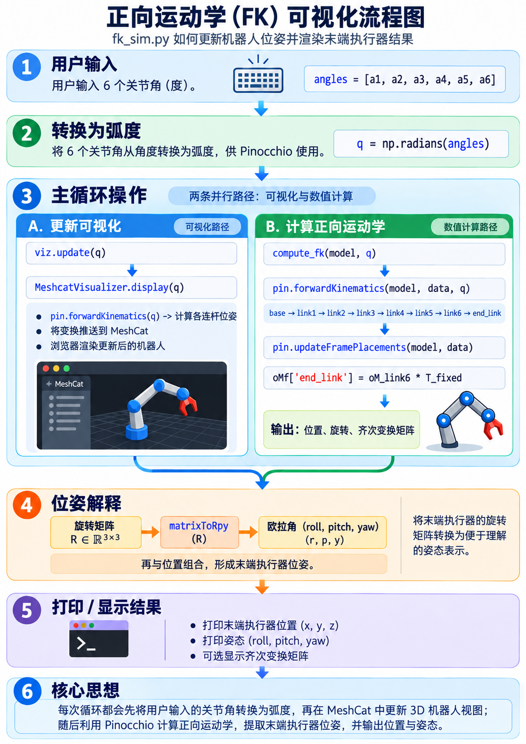

正运动学 meshCat 可视化 demo​
uv run ./example/sim/fk_sim.py
#根据终端提示打开机械臂模型可视化网页地址
#按照提示输入角度
45 -30 15 -60 90 -180
#机械臂模型随之运动
正运动学计算demo解析​
对于正运动学fk_sim.py,是一条 直通式正运动学链路:关节角 → Pinocchio FK → 末端位姿 + MeshCat 渲染

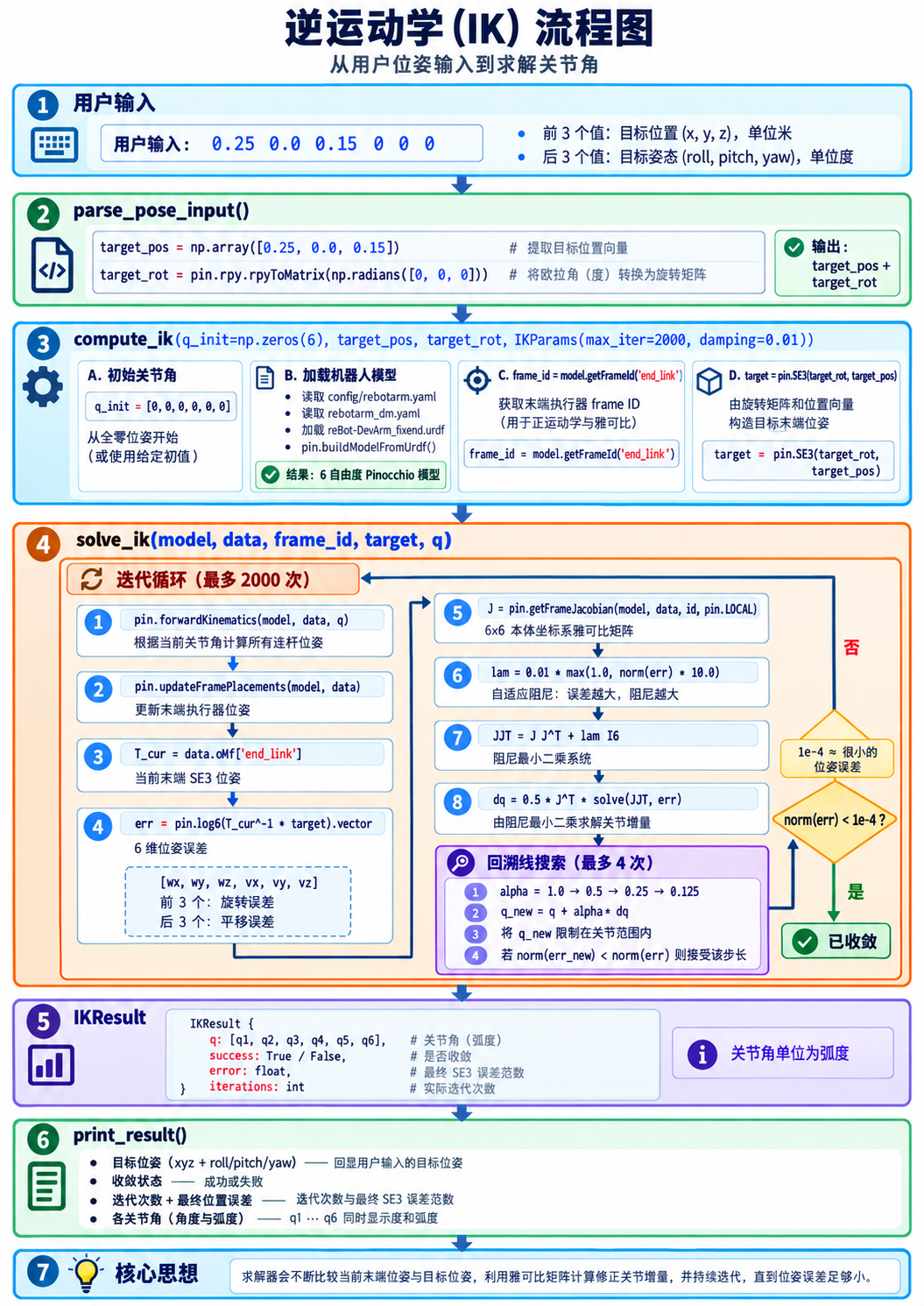

逆运动学 meshCat 可视化 demo​
uv run ./example/sim/ik_sim.py
#按照提示输入位置和姿态
0.25 0.0 0.25 # 仅位置
0.25 0.0 0.25 0 0 0 # 位置+姿态
逆运动学计算demo解析​
  1. 输入目标 — 用户给出末端期望的位置(xyz)和姿态(roll/pitch/yaw),程序将其构建成一个 SE3 位姿对象。
  2. 加载模型 — 从配置文件读取 URDF,构建机器人的运动学模型,确定末端执行器在哪个帧上。
  3. 正运动学 — 根据当前关节角,算出末端此刻在世界坐标系中的实际 SE3 位姿。
  4. 算差距 — 用 log6 对当前 SE3 和目标 SE3 做对数映射,得到 6 维误差(旋转差多少、平移差多少)。
  5. 反推修正量 — 通过雅可比矩阵把末端误差"翻译"成每个关节该转多少,用阻尼最小二乘法求解,防止关节突变。
  6. 循环收敛 — 不断重复 3→5,每次都带线搜索确保误差在减小,直到误差小于阈值(\-0.1mm)就认为到位了。
  7. 输出结果 — 返回求解出的关节角(弧度)、是否收敛、最终误差,供后续控制使用
