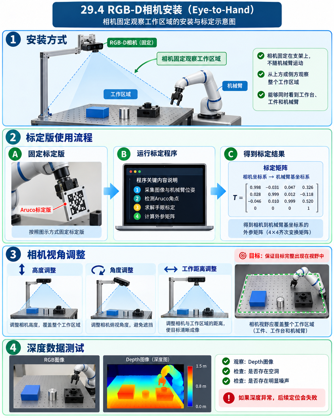

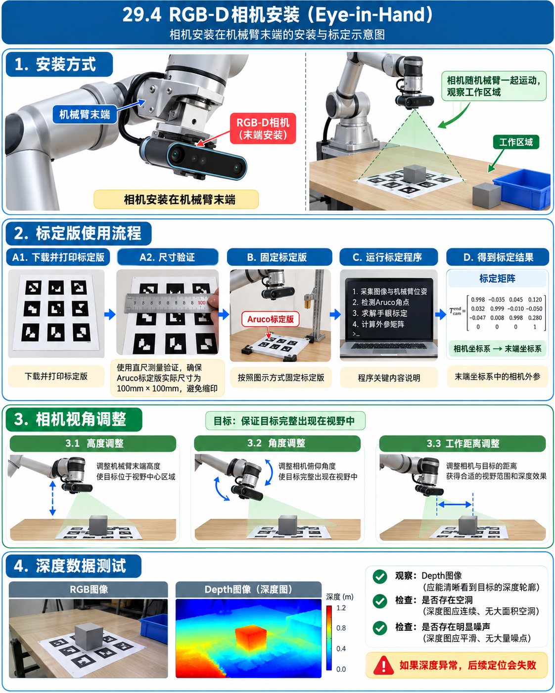

RGB-D相机安装​
根据实验需求选择固定相机方式
  • 相机固定观察工作区域。
  • 相机安装在机械臂末端。
