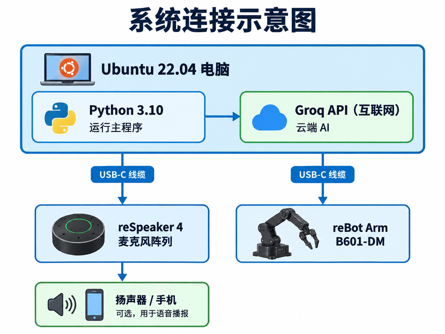

硬件连接示意图​
连接步骤:
  • 用 USB-C 线连接 reSpeaker 到电脑
  • 用 USB-C 线连接 reBot Arm 到电脑
  • (可选)连接音箱或耳机到 reSpeaker 音频输出
  • 确保电脑已连接互联网
