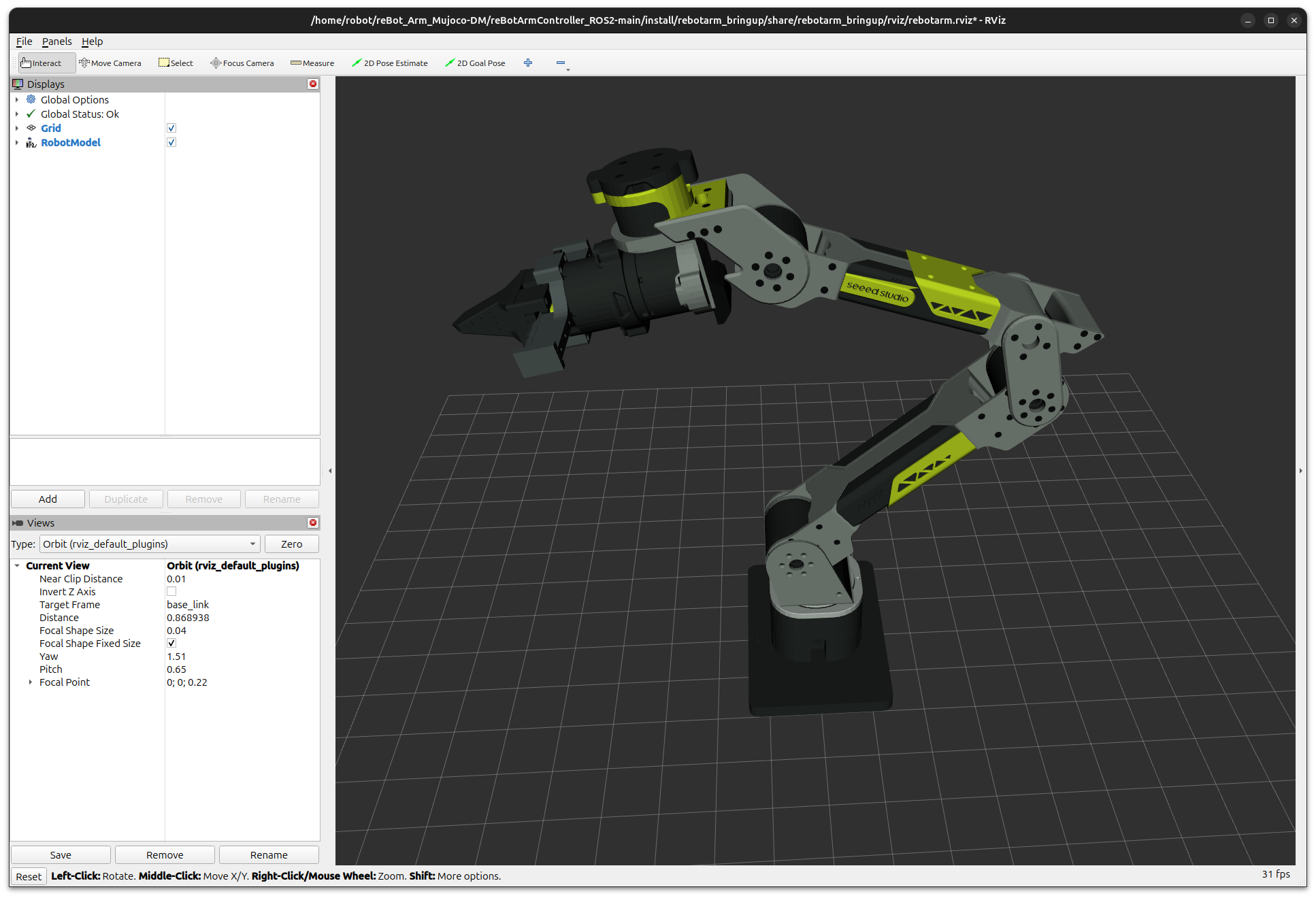

  • RViz 显示:通过 RViz,你可以看到基于 URDF 模型的机械臂实时运动,实现“所见即所得”的监控效果。
启动后,reBotArmController 节点会持续发布机械臂状态。状态发布由JointStatePublisher 类(ros_publishers.py)统一管理,通过定时器以可配置频率(默认 100 Hz)驱动,无需外部触发。

RViz 模型不显示:确认 URDF mesh 路径为​
package://rebotarm_bringup/description/meshes/...。
