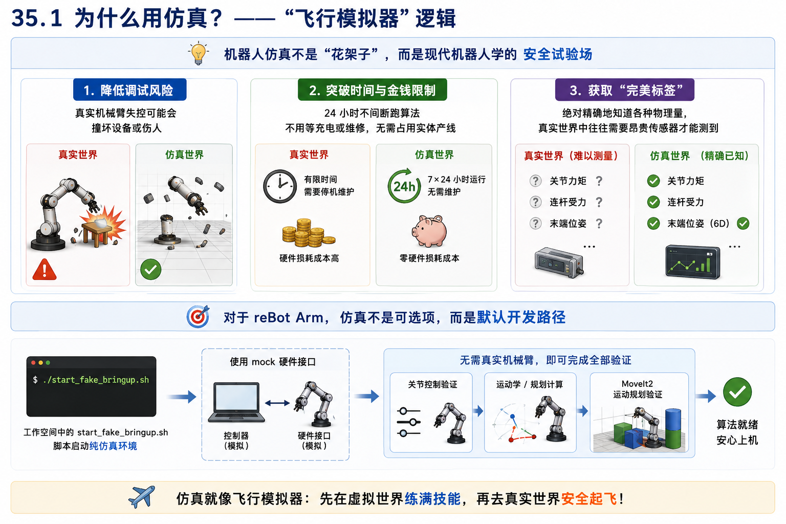

35.1 为什么用仿真?—— "飞行模拟器"逻辑
机器人仿真不是"花架子",而是现代机器人学的安全试验场。
- 降低调试风险:真实机械臂失控可能会撞坏设备或伤人,仿真里最多是模型飞出去(物理引擎爆炸)。
- 突破时间与金钱限制:你可以 24 小时不间断跑算法,不用等真实机械臂充电或维修,且无需占用实体产线。
- 获取"完美标签":在仿真中,你绝对精确地知道每个关节的力矩、每个连杆的受力、末端执行器的 6D 位姿,这在真实物理世界中往往需要昂贵传感器才能测到。
对于 reBot Arm ,仿真不是可选项,而是默认开发路径。工作空间中的start_fake_bringup.sh 脚本启动的就是一个纯仿真环境——使用 mock 硬件接口,不需要连接真实机械臂,就可以完成从关节控制到 MoveIt2 运动规划的全部验证。

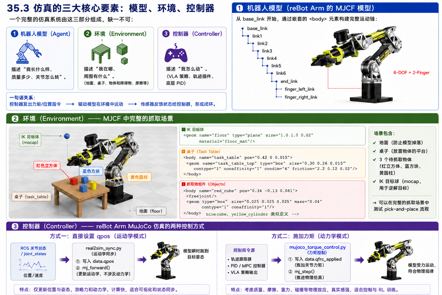

35.3 仿真的三大核心要素:模型、环境、控制器
一个完整的仿真系统由这三部分组成,缺一不可:
机器人模型(Agent):描述"我长什么样、质量多少、关节怎么转"。
环境(Environment):描述"我在哪、周围有什么"。(地面、桌子、被抓取的物体、障碍物)
控制器(Controller):描述"我怎么动"。( VLA 策略、轨迹插补、底层 PID)
一句话关系:控制器发出力矩/位置指令 -> 驱动模型在环境中运动 -> 传感器反馈状态给控制器,形成闭环。
在 reBot Arm 的 MJCF 模型中,这三部分都有具体体现:机器人模型——从 base_link 开始,通过嵌套的 <body> 元素构建完整运动链:
base_link -> link1 -> link2 -> link3 -> link4 -> link5 -> link6 -> end_link
|- finger_left_link
`- finger_right_link

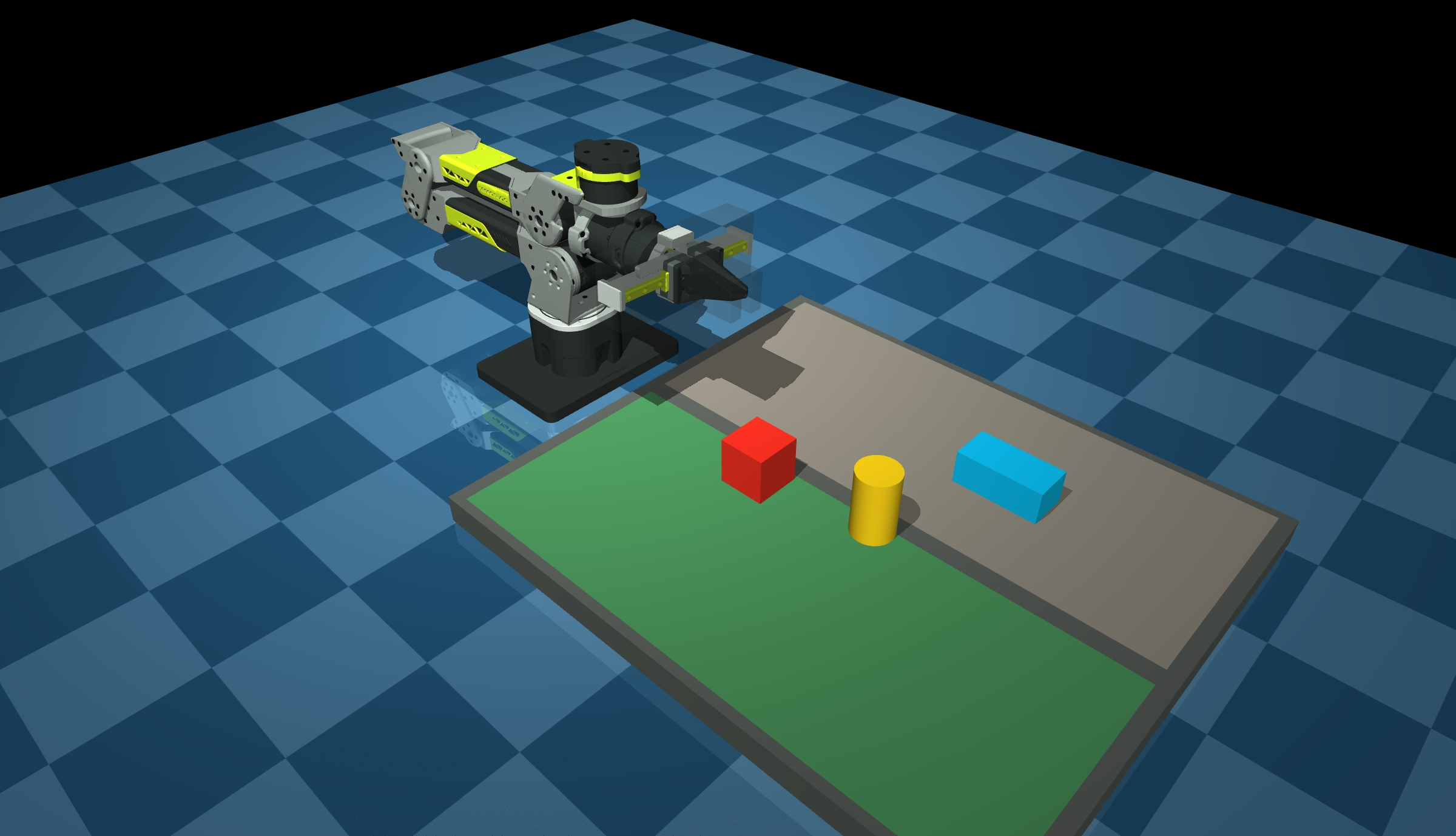

环境——MJCF 中定义了一个完整的抓取场景:
<geom name="floor" type="plane" size="1.0 1.0 0.02" material="floor_mat"/>
<body name="task_table" pos="0.42 0 0.015">
<geom name="task_table_top" type="box" size="0.30 0.26 0.015"
contype="1" conaffinity="1" condim="6" friction="2.2 0.12 0.02"/>
</body>
<body name="red_cube" pos="0.34 -0.13 0.061">
<freejoint/>
<geom type="box" size="0.025 0.025 0.025" mass="0.04" contype="1" conaffinity="1"/>
</body>
场景中包含一张桌子、三个待抓取物体(红色立方体、蓝色方块、黄色圆柱),以及一个mocap 类型的 IK 目标球。这些环境元素使得仿真不仅仅是"看机械臂动",而是可以在完整的抓取场景中测试 pick-and-place 流程。
控制器——reBot Arm 的 MuJoCo 仿真有两种控制方式:
- 直接设置
qpos(运动学模式):real2sim_sync.py将 ROS 关节状态写入data.qpos,调用mj_forward更正运动学,不涉及力和动力学。 - 施加力矩(动力学模式):
mujoco_torque_control.py通过data.qfrc_applied施加关节力矩,调用mj_step推进物理仿真。

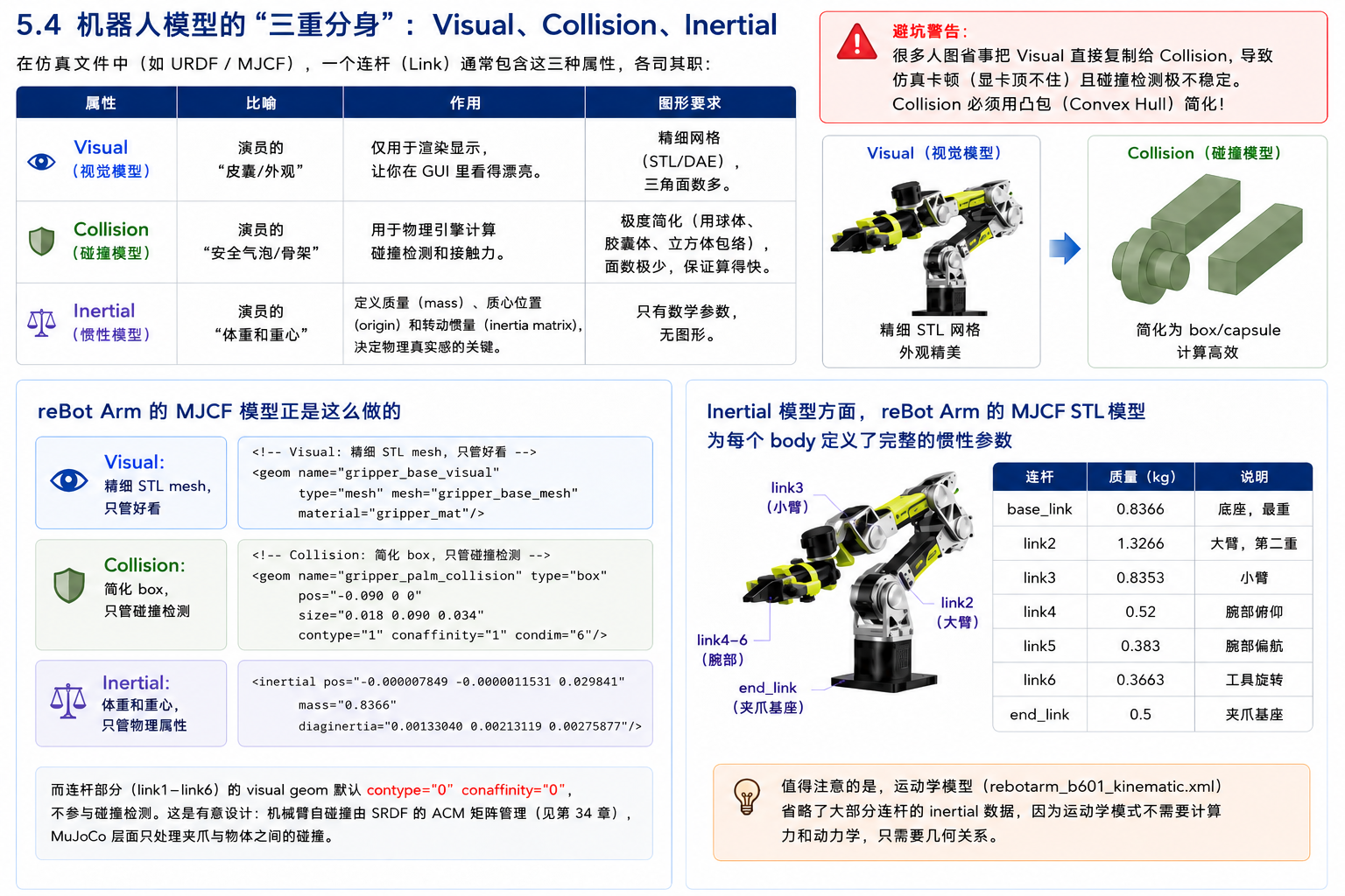

35.4 机器人模型的"三重分身":Visual、Collision、Inertial
在仿真文件中(如 URDF / MJCF),一个连杆(Link)通常包含这三种属性,各司其职:
| 属性 | 比喻 | 作用 | 图形要求 |
| Visual(视觉模型) | 演员的"皮囊/外观" | 仅用于渲染显示,让你在 GUI 里看得漂亮。 | 精细网格(STL/DAE),三角面数多。 |
| Collision(碰撞模型) | 演员的"安全气泡/骨架" | 用于物理引擎计算碰撞检测和接触力。 | 极度简化(用球体、胶囊体、立方体包络),面数极少,保证算得快。 |
| Inertial(惯性模型) | 演员的"体重和重心" | 定义质量(mass)、质心位置(origin)和转动惯量(inertia matrix)。决定物理真实感的关键。 | 只有数学参数,无图形。 |
避坑警告:很多人图省事把 Visual 直接复制给 Collision,导致仿真卡顿(显卡顶不住)且碰撞检测极不稳定。Collision 必须用凸包(Convex Hull)简化!
reBot Arm 的 MJCF 模型正是这么做的——visual 用 STL mesh,collision 用 box:
<!-- Visual: 精细 STL mesh,只管好看 -->
<geom name="gripper_base_visual" type="mesh" mesh="gripper_base_mesh" material="gripper_mat"/>
<!-- Collision: 简化 box,只管碰撞检测 -->
<geom name="gripper_palm_collision" type="box" pos="-0.090 0 0"
size="0.018 0.090 0.034" contype="1" conaffinity="1" condim="6"/>
而连杆部分(link1-link6)的 visual geom 默认 contype="0" conaffinity="0",不参与碰撞检测。这是有意设计:机械臂自碰撞由 SRDF 的 ACM 矩阵管理(见第 34 章),
MuJoCo 层面只处理夹爪与物体之间的碰撞。Inertial 模型方面,reBot Arm 的 MJCF STL 模型为每个 body 定义了完整的惯性参数:
<inertial pos="-0.000007849 -0.0000011531 0.029841"
mass="0.8366"
diaginertia="0.00133040 0.00213119 0.00275877"/>
各连杆的质量分布
| 连杆 | 质量 (kg) | 说明 |
| base_link | 0.8366 | 底座,最重 |
| link2 | 1.3266 | 大臂,第二重 |
| link3 | 0.8353 | 小臂 |
| link4 | 0.52 | 腕部俯仰 |
| link5 | 0.383 | 腕部偏航 |
| link6 | 0.3663 | 工具旋转 |
| end_link | 0.5 | 夹爪基座 |
值得注意的是,运动学模型(rebotarm_b601_kinematic.xml)省略了大部分连杆的inertial 数据,因为运动学模式不需要计算力和动力学,只需要几何关系。

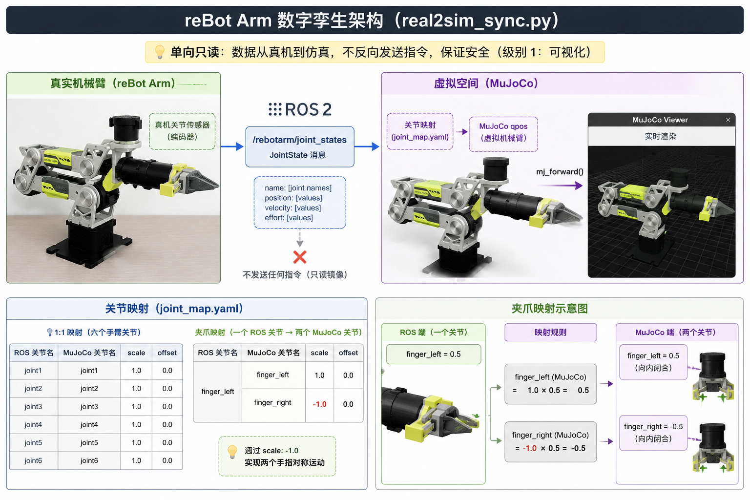

real2sim_sync.py 的同步频率则低得多:
self.declare_parameter("sync_hz", 60.0) # 同步渲染 60 Hz
因为 real2sim 只做运动学同步(写 qpos + mj_forward),不调用 mj_step,不需要高频物理计算。60 Hz 足够保证视觉流畅。

2. 延迟差异:
仿真控制指令几乎零延迟瞬间执行;真实需要经历"通信延迟 -> 电机加速 -> 建立力矩"的过程。real2sim_sync.py 通过stale_timeout 参数处理这个问题:
self.declare_parameter("stale_timeout", 1.0) # 1 秒无数据则停止同步
如果真机关节状态超过 1 秒未更新,仿真模型停止跟随,避免显示过时的姿态。

35.10 数字孪生(Digital Twin)—— 仿真的终极形态
定义:不仅仅是"离线仿真",而是建立实时数据通道,让真实机械臂的每一个关节角度、力矩、温度都实时映射到虚拟模型中,同时虚拟模型可反向"预演"未来几秒钟的运动(预测性维护)。
数字孪生的三个级别:
| 级别 | 名称 | 能力 |
| 级别 1 | 可视化 | 3D 看板,纯粹看着玩。 |
| 级别 2 | 诊断 | 真实报错,孪生体高亮报错部位并回溯日志。 |
| 级别 3 | 预测 | 基于当前负载,虚拟体提前推算出"2 秒后电机可能过载",在真实世界触发降速保护。 |
平滑与超时:数字孪生需要处理真机数据的抖动和中断。smoothing_alpha 参数控制跟踪平滑度(1.0 为直接跟踪,小于 1.0 为指数平滑),stale_timeout 控制数据超时后的行为。
虚拟抓取:real2sim_sync.py 还实现了虚拟抓取功能——当夹爪闭合到一定程度且 TCP 靠近物体时,物体被"附着"到 TCP 上跟随运动;夹爪张开时物体释放并自由下落。这使得数字孪生不仅能镜像姿态,还能模拟抓取交互。
