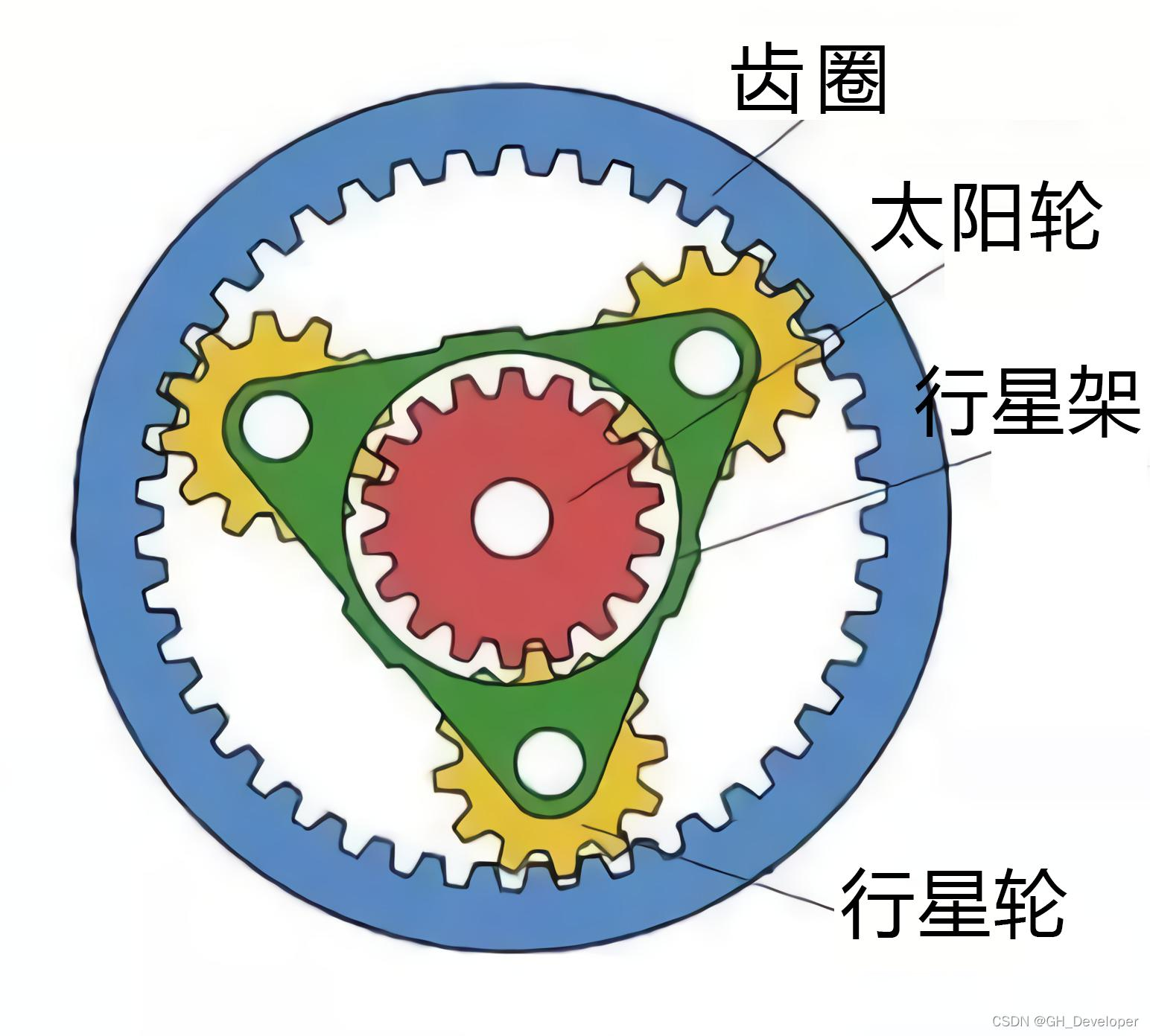

行星减速器​
DM 和 RS 电机用的减速器都是行星减速器。因此这里只介绍行星减速器的原理。
行星减速器一般是齿圈固定,太阳轮输入,行星架输出。此时电机的传动比最大。假设传动比为 ii 。传动比 ii 只跟齿圈的齿数 ZrZ_r和太阳轮的齿数 ZsZ_s 有关。传动比的表达式为:
i=1+ZrZsi=1+\frac{Z_r}{Z_s}
太阳轮一转,会推动行星轮自转。但因为齿圈被固定住了,行星轮不能简单地绕着固定轴转,而是会带动行星架慢慢转。此时电机转子转 ii 圈,行星架大约转 1 圈。输出端行星架的速度减少了 ii 倍,但是输出扭矩增大了 ii 倍。因此行星减速器把电机的高速和小扭矩变成关节需要的低速和大扭矩。

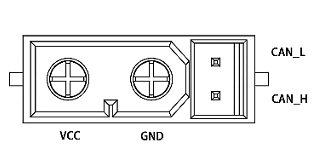

电机接口和线序​
DM电机接口和线序​
名称图片作用
XT30(2+2)1、通过XT30(2+2)-F 插头的电源连 接线连接电源,额定电压为24V, 为电机供电。 电源接口-2
2、通过CAN通信端子连接外部控 制设备,可接收CAN控制命令,反 馈电机状态信息。
3、电机包含两个电源接口,任一接 (含CAN通信端子) 口可单独连接使用,也可多机串联 使用,方便走线。
gh1.25 3pin通过 GH1.25 连接线-3pin,使用 USB2CAN 调试工具连接到PC, 通过达妙科技调试助手对电机进行参数设置,以及固件升级等
RS电机接口和线序​
名称图片作用

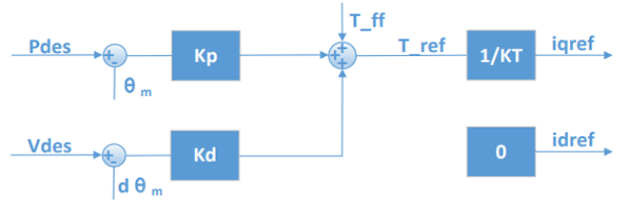

MIT协议​
MIT模式可以通过 位置、速度和力矩 三种参数控制电机。
电机最终输出的力矩主要由下面几个参数共同决定:
  • Pdes:目标位置
  • Vdes:目标速度
  • Kp:位置控制强度,Kp越大,电机越倾向于快速回到目标位置
  • Kd:速度控制强度,可用于抑制电机振动,使运动更加稳定
  • T_ff:直接给定的力矩
可以简单理解为:
电机输出 = 位置控制 + 速度控制 + 前馈力矩
MIT模式可以根据不同参数组合实现不同的控制方式:
位置控制
  1. 设置 Pdes、Kp、Kd。
  2. 电机会运动到指定位置,并通过 Kd 抑制运动过程中的振动。
速度控制
  1. 设置 Kp = 0,Kd ≠ 0
  2. 然后给定 Vdes,即可控制电机按照目标速度转动。
力矩控制
  1. 设置 Kp = 0,Kd = 0
然后直接设置 T_ff,即可控制电机输出指定力矩。
注意:对位置进行控制时,kd不能赋0,否则会造成电机震荡,甚至失控。

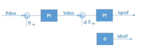

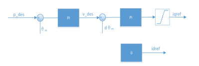

位置速度模式​
位置串级模式是采用三环串联控制的模式,位置环作为最外环,其输出作为速度环的给定,而速度环的输出作为内环电流环的给定,用以控制实际的电流输出。
  • p_des: 为控制的目标位置。
  • v_des: 用来限定运动过程中的最大绝对速度值。
  • **kp_pos:**决定位置误差对速度指令的放大倍数。
  • **ki_pos:**决定静态位置保持力。
  • **kp_vel:**直接决定动态加速力矩。
  • **ki_vel:**决定匀速段抗负载扰动能力。
位置串级模式如使用调试助手推荐的控制参数控制,可以达到较好的控制精度,控制过程相对柔顺,但响应时间相对较长。可配置的相关参数除 v_des 外,另有加/减速度进行设 定,如控制过程中产生额外的震荡可提高加/减速度。
注意:p_des,v_des 单位分别为rad和rad/s,数据类型为float,阻尼因子必须设置为非 0 的正数,可参考速度模式的注意事项

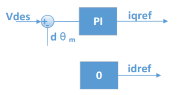

速度模式​
速度模式外环是速度环,速度环的输出作为内环电流环的给定。
  • **v_des:**运动过程中的目标速度。
v_des单位为rad/s,数据类型为float,如需使用调试助手自动计算参数,则需要设置阻尼因子为非0正数,通常情况下取值在2.0\-10.0,过小的阻尼因子会带来速度的震荡以及较大的过冲,过大的阻尼因子则会带来较长的上升时间,推荐的设定值为4.0。

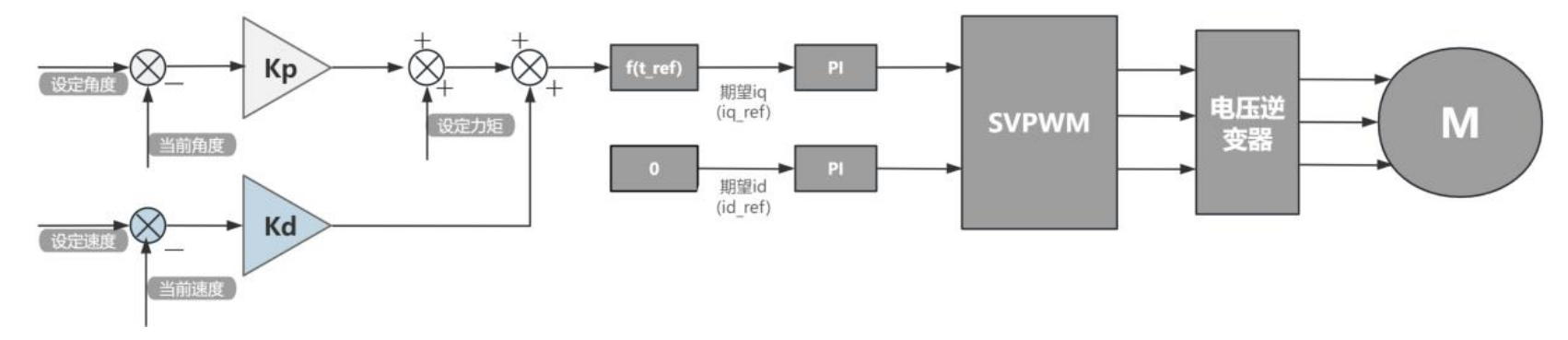

运控模式​
RS的运控模式跟DM的MIT模式是差不多的。运控模式的控制逻辑如下:
t_ref=Kd*(v_des - v_actual)+Kp*(p_des - p_actual)+t_ff
最后tref 通过内部的公式折算为期望 iq 电流,通过电流环输出。
  • Pdes:目标位置
  • Vdes:目标速度
  • T_ff:直接给定的力矩
可以简单理解为:
位置控制
  1. 设置 Pdes、Kp、Kd。
速度控制
  1. 设置 Kp = 0,Kd ≠ 0
力矩控制
  1. 设置 Kp = 0,Kd = 0

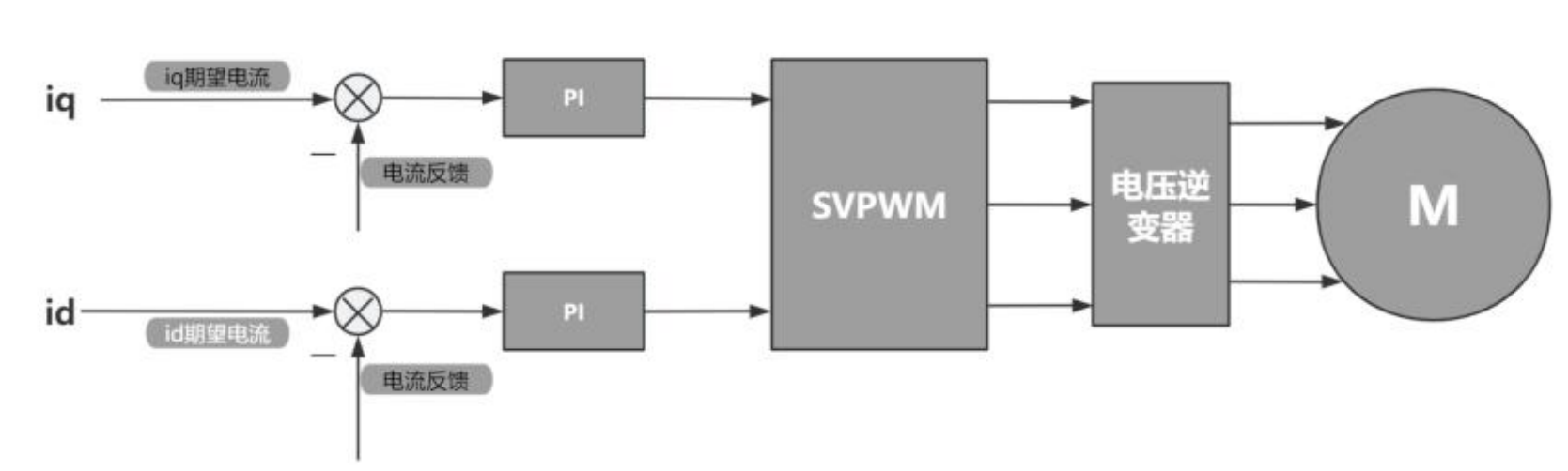

电流模式​
这个是将电机的电流环作为控制接口给到用户,这个模式一般不会用到。这个接口的用法可以参考 FOC 算法。

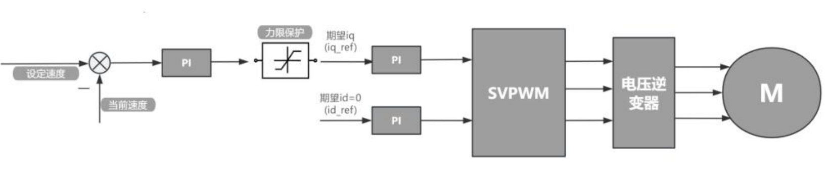

速度模式​
速度模式是将设定速度和当前速度的差作为pi控制器的输入,pi控制器的输出力矩会被限制到一个区间。力矩通过内部的公式折算为期望 iq 电流,通过电流环输出。
  • **v_des:**运动过程中的目标速度,也就是当前速度。
  • 力矩保护:限制输出力矩。

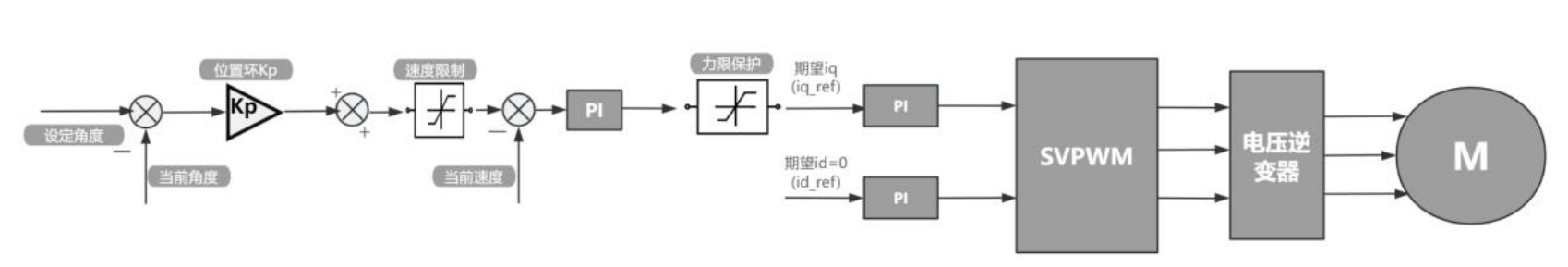

位置速度模式 (CSP)​
位置模式CSP也可以称为位置速度模式。设定角度和当前角度的差作为位置环的输入,其中位置环是纯比例控制器,位置环输出经过速度限制后作为速度环的输入。速度环是pi控制器,输出的力矩经过力矩保护限幅后折算成期望iq电流,通过电流环输出。
  • p_des: 为控制的目标位置。
  • 力矩保护 :对期望输出力矩进行限幅

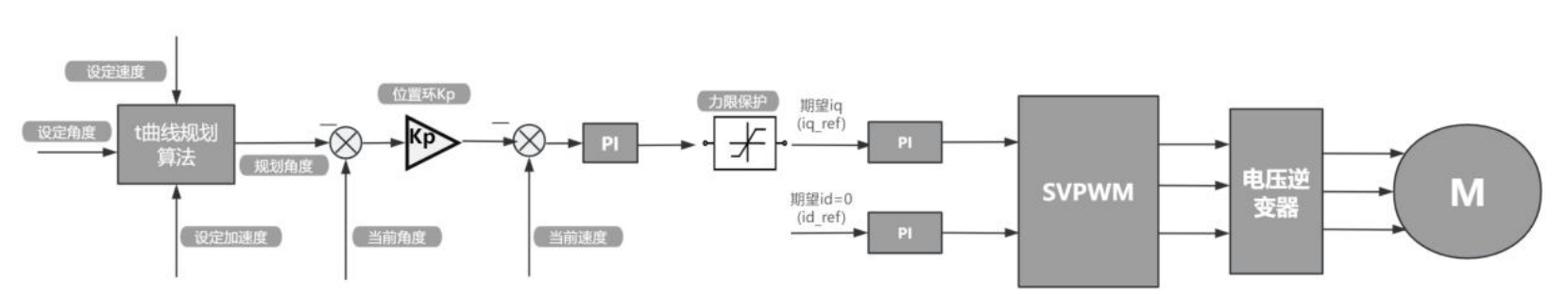

位置速度模式 (PP)​
该模式也是 motorbridge 给出的位置速度模式接口。
位置模式PP比CSP多了一个梯形速度曲线规划,输入设定速度、设定角度和设定加速度,输出规划角度。t曲线规划输出的规划角度作为位置环的输入,其中位置环是纯比例控制器,位置环输出经过速度限制后作为速度环的输入。速度环是pi控制器,输出的力矩经过力矩保护限幅后折算成期望iq电流,通过电流环输出。
t曲线规划器参数:
  • **p_set:**设定的期望目标位置。
  • v_des: 设定的期望速度值。
  • Acc_set:设定的期望加速度
位置环/速度环参数:
  • p_des: 为控制的目标位置。
  • 力矩保护 :对期望输出力矩进行限幅
