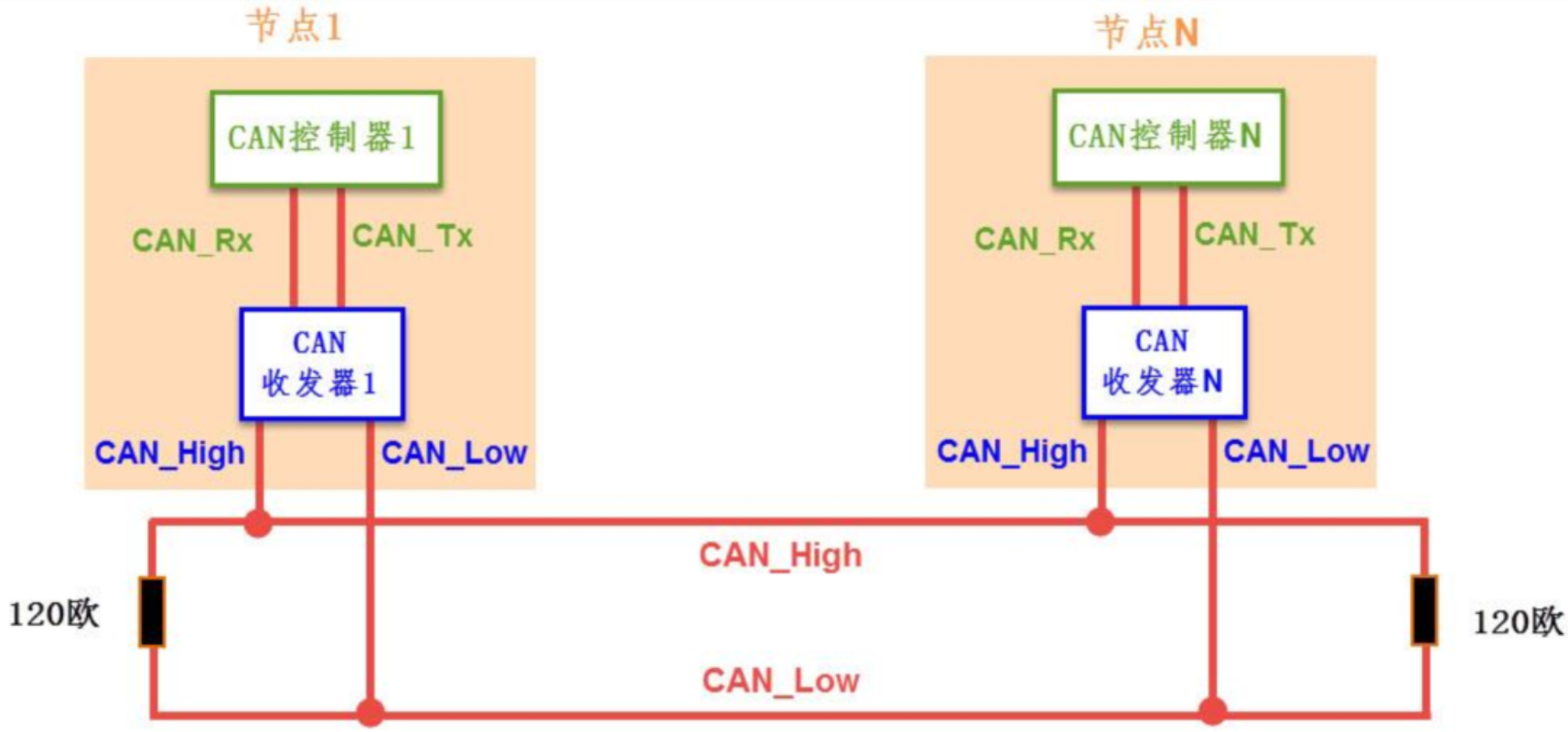

CAN 是 Controller Area Network 的缩写,是 ISO国际标准化的串行通信协议。CAN总线网络的结构有闭环和开环两种形式。
一般机械臂或者机器人的CAN总线网络结构使用的闭环结构的CAN总线网络,也就是总线两端各连接一个120欧的电阻,两根信号线形成回路。这种CAN总线网络由ISO 11898标准定义,是高速、短距离的CAN网络,通信速率为125kbit/s到1Mbit/s。在1Mbit/s通讯速率时,总线长度最长达40m。
总线由两根信号线CAN_L和CAN_H组成。CAN传输的是差分信号,通过两根信号线的电压差,也就是CAN_H-CAN_L来表示总线电平。对应于逻辑1的称为隐性电平,对应于逻辑0称为显性电平。在ISO11898中,隐性电平在电压差0附近,显性电平主要在电压差2V附近。

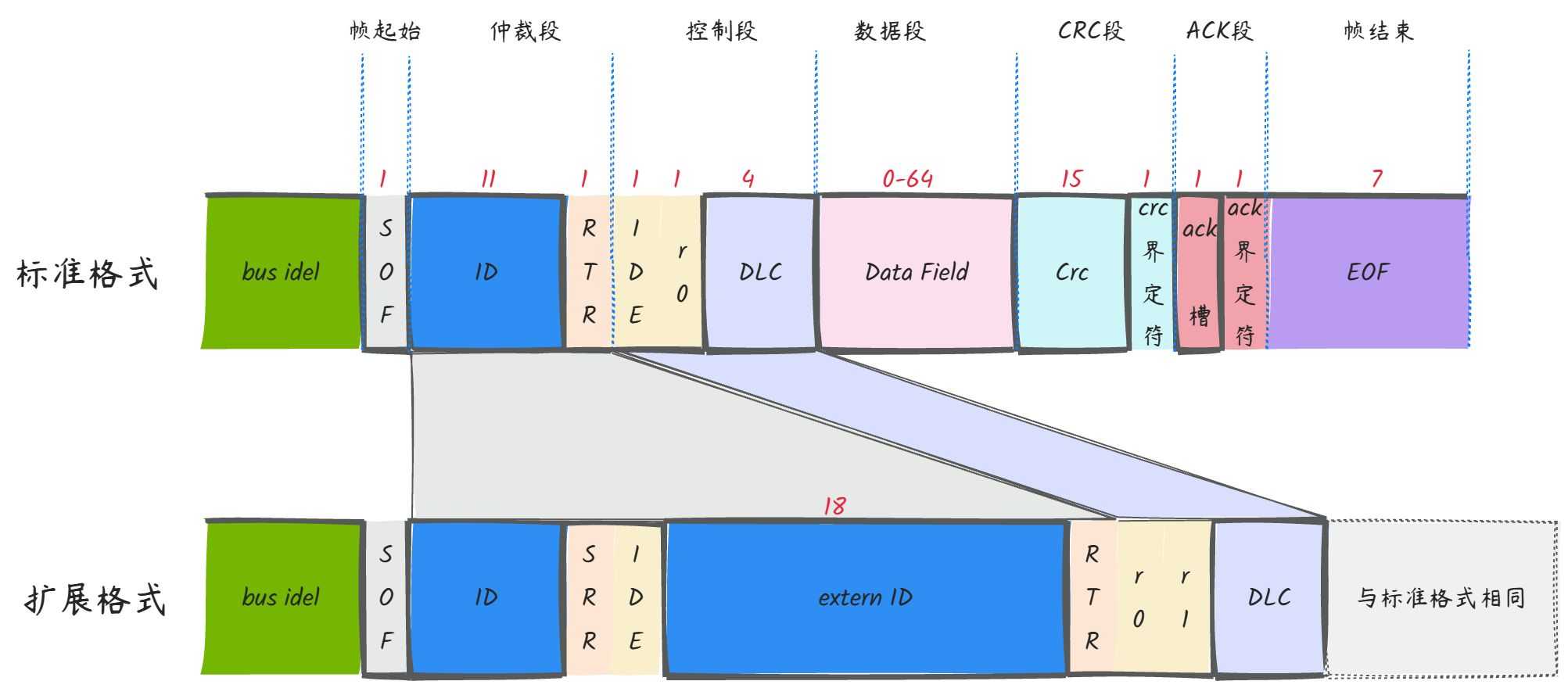

CAN 数据链路层
可以把 CAN 总线理解成一个“多人群聊”。总线上连接了很多设备,例如:
- 主控制器;
- 电机;
- 传感器;
- 电池管理系统;
- 其他控制模块。
所有设备共用同一条 CAN 总线。当某个设备想发送数据时,不能直接随意发送,而是必须按照 CAN 协议规定的格式,把数据包装成一条完整的 CAN 数据帧。
可以把一条 CAN 帧简单理解成:
开始发送 → 消息编号 → 数据长度 → 实际数据 → 数据检查 → 接收确认 → 发送结束
对应的 CAN 帧结构可以简化为:
SOF → ID → 控制字段 → DLC → Data → CRC → ACK → EOF
具体解释见下图:
| 名称 | 作用 |
| 空闲段(bus idel) | 总线为隐性电平 1,所有节点都不操作总线,当没有设备发送数据时,CAN 总线处于空闲状态。当前没有设备讲话,大家都在等待。 |
| 帧起始段(SOF) | SOF 固定为一个显性位 0,由于 CAN 总线空闲时为 1,当总线上突然出现 0 时,其他设备就知道:有设备开始发送数据了。因此 SOF 可以理解成:“我要开始发送了。” |
| 仲裁段(帧ID、RTR或SRR) | ID:可以把它理解成:这条消息的编号。 例如可以在电机控制中通过 0x01:1号电机控制命令;0x02:2号电机控制命令等等;ID更准确地表示“消息的身份或类型”。ID 数值越小,优先级越高。RTR:它主要用于区分:普通数据帧RTR=0和远程请求帧RTR=1。日常发送普通 CAN 数据时,RTR 一般为 0。 SRR:扩展帧专用的仲裁位,固定为 1。主要用于保证相同基础 ID 下,标准帧优先于扩展帧。 |
| 控制段(IDE、保留位、DLC) | IDE位用于区分标准桢还是扩展桢,IDE = 1 扩展帧,29 bit ID。IDE = 0 标准帧 11 bit ID。扩展帧的 ID 范围更大,可以提供更多的消息编号 DLC:告诉接收方有多少数据。例如:
| Data Field 数据段 | 就是真正的数据内容,长度与 DLC 对应,例如,主控制器要向电机发送:目标位置;目标速度;目标力矩。查看设备厂家提供的 CAN 通信协议,确认每个字节分别代表什么。 |
| CRC段 | CAN 数据的“检查码”。对所有的数据位进行 CRC 计算,包括帧起始、仲裁段、控制段、数据段,检查 CAN 数据在传输过程中是否出现错误。其中CRC 界定符必须是隐性电平。 |
| ACK段 | ACK——告诉发送方“我收到了”,发送方发送完毕后,释放总线,隐性电平 1,接收方若接收正确需要在此位回复显性电平 0,此时发送方读取 ACK 槽为 0,则表示收到 ACK。其中ACK界定符是接收方释放电平,为隐性电平。 |
| 帧结束段(EOF,End Of Frame) | 当前这一条 CAN 数据发送结束。7 个隐性 1 |
