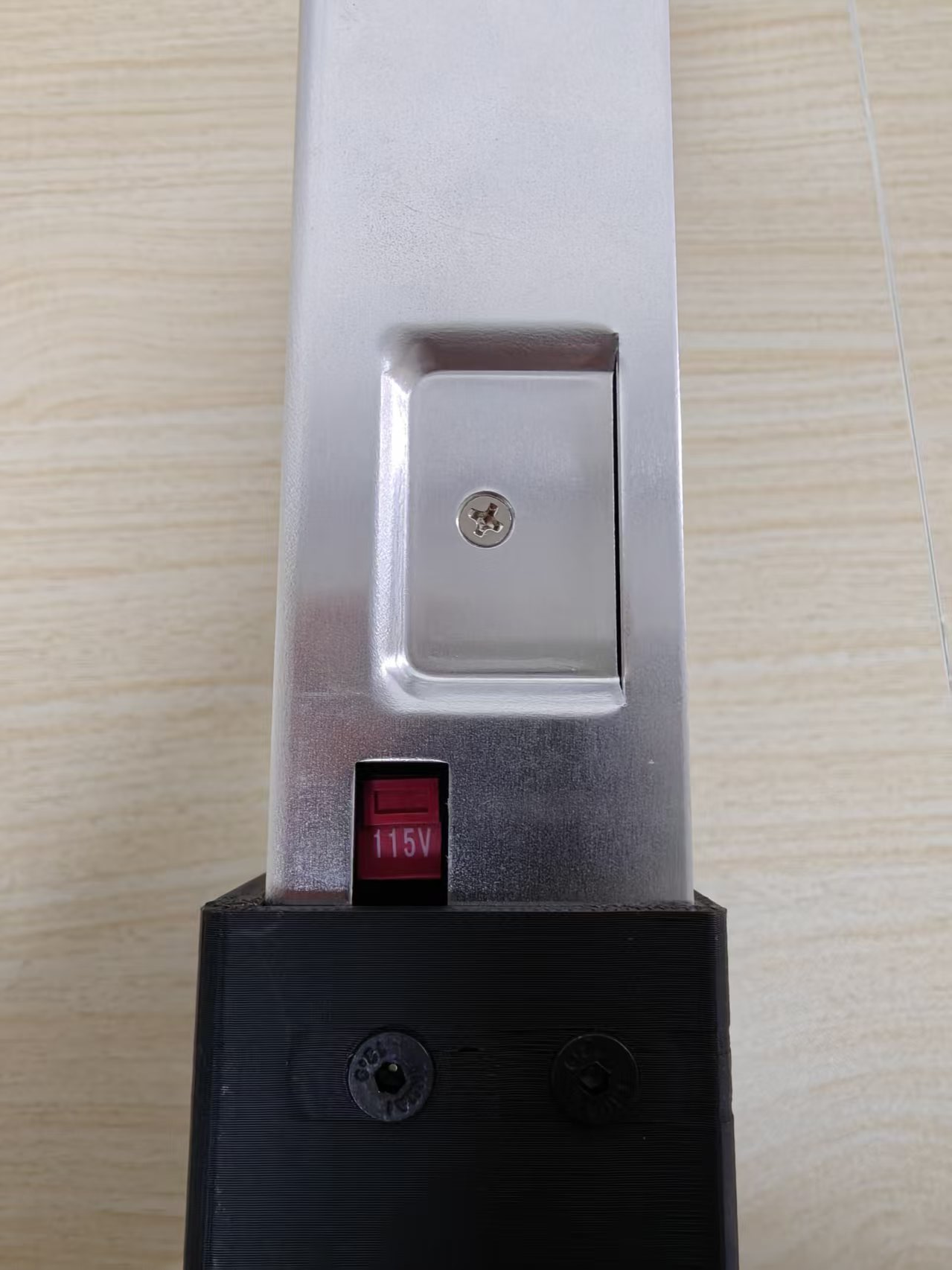

下面是我们推荐的电源使用说明。如果你的家庭电压是220V,请把电源侧面拨码调至230V,如果你的家庭电压是110V,请把你电源的拨码调至115V。
