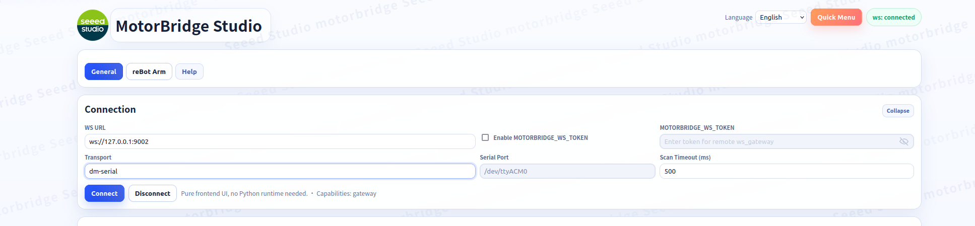

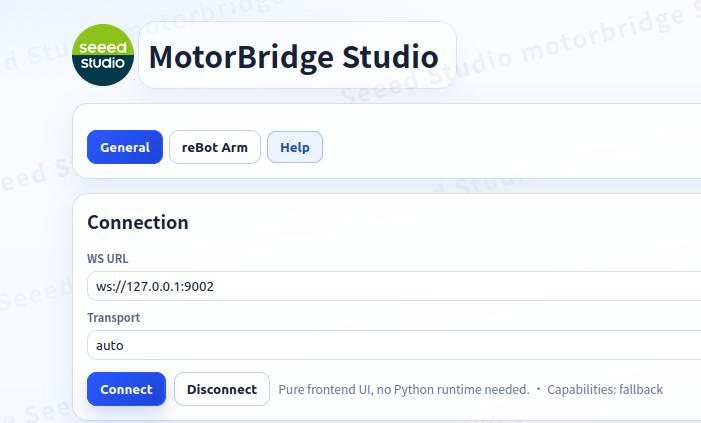

1、 在浏览器中打开下面地址
https://motorbridge.github.io/motorbridge-studio/
2、然后点击帮助选项,根据你的操作系统与所用驱动板复制对应指令,核对 IP 地址与端口号后,在终端中按下回车运行。
3、帮助选项中,根据你的操作系统与所用驱动板复制对应指令,核对 IP 地址与端口号后,在终端中按下回车运行。以达妙DM电机为例:
  • linux平台输入下面指令
motorbridge-gateway -- \
--bind 127.0.0.1:9002 --vendor damiao --transport dm-serial \
--serial-port /dev/ttyACM0 --serial-baud 921600 \
--dt-ms 20
  • MAC平台输入下面指令
    --serial-port /dev/tty.usbmodem14101 --serial-baud 921600 \
    --dt-ms 20
  • windows输入下面指令
    motorbridge-gateway -- --bind 127.0.0.1:9002 --vendor damiao --transport dm-serial --serial-port COM3 --serial-baud 921600 --dt-ms 20
注意:端口号一定要选择正确的端口,绑定之前要先赋予权限。

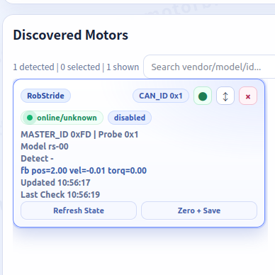

4、输入上面命令后,回到网页,点击连接后,连接成功后右上角会出现绿色的已连接的文字。

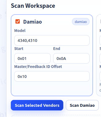

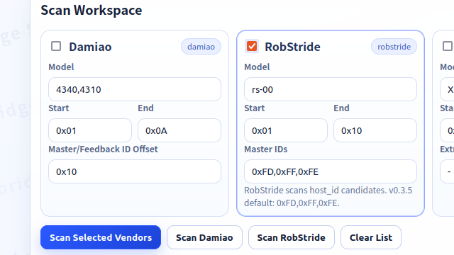

5、选择dm电机后,并点击扫描Damiao

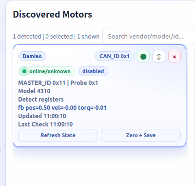

6、扫描成功后出现下面的卡片

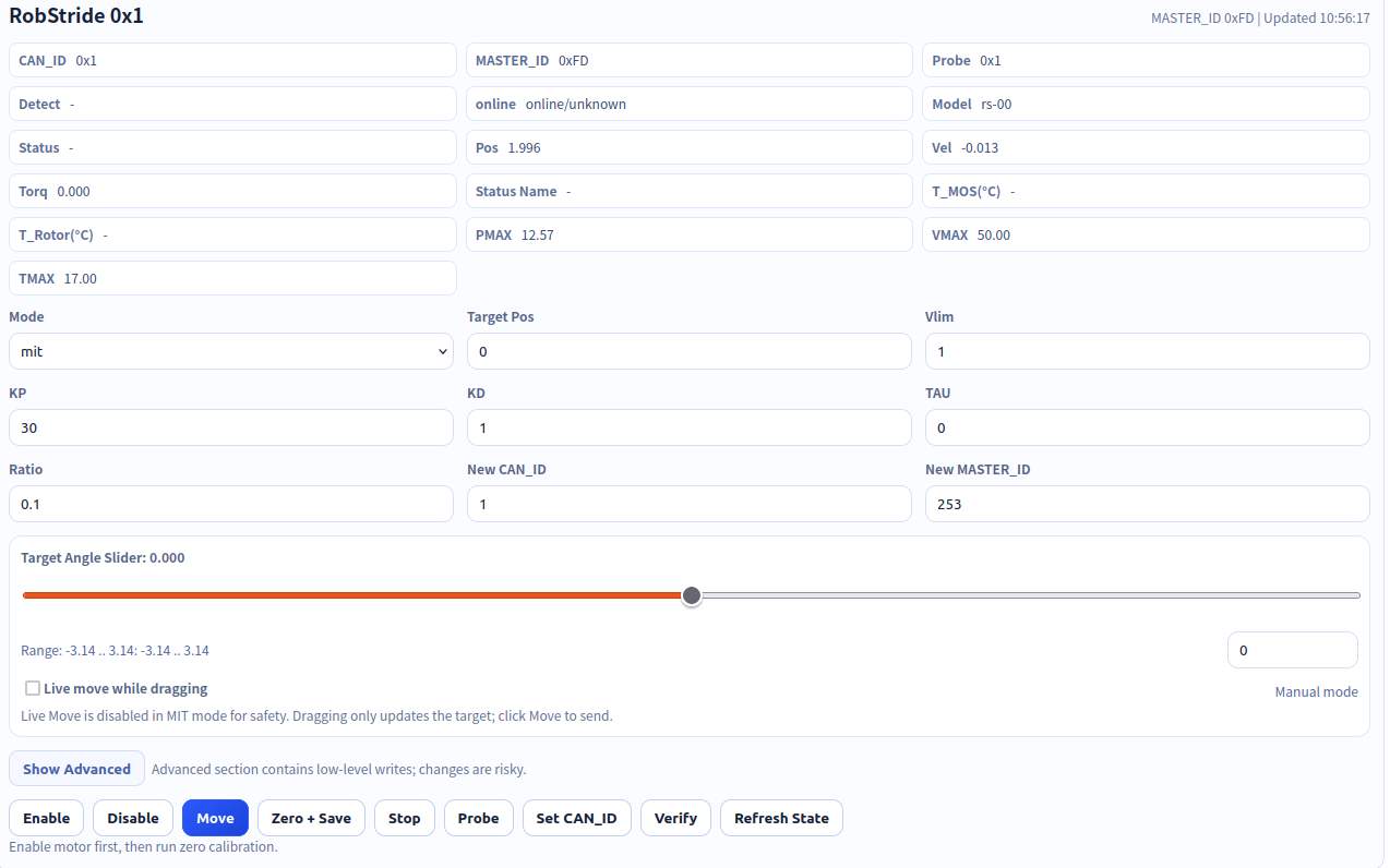

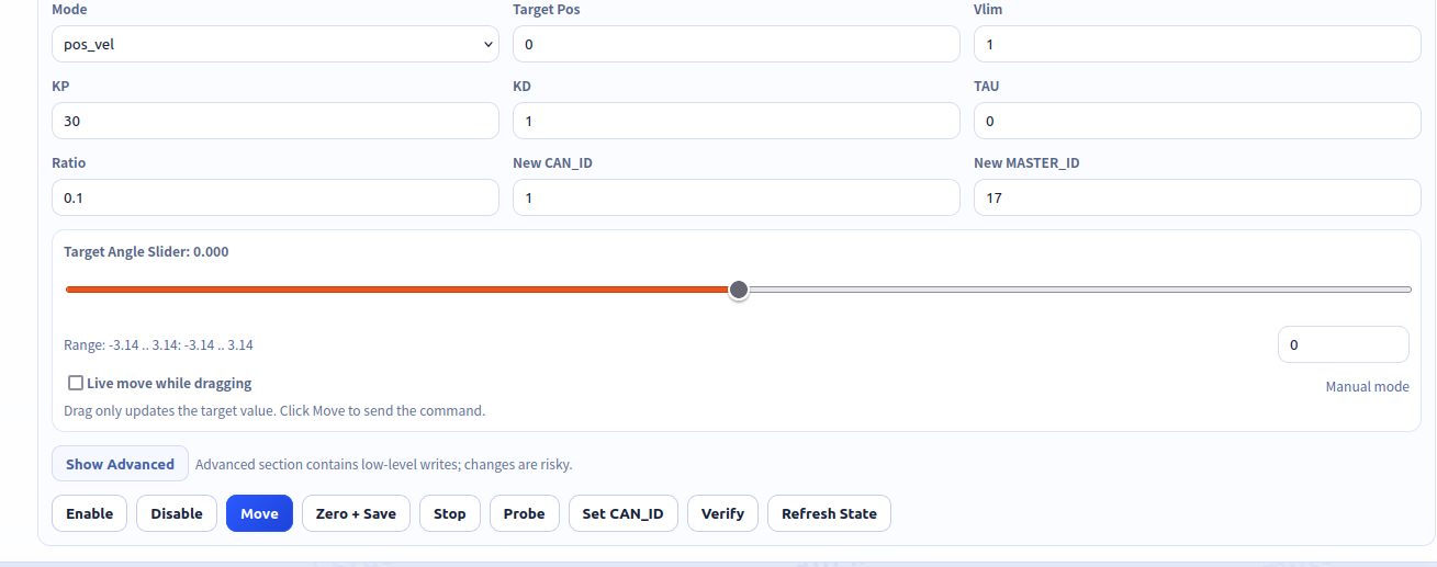

7、右侧是电机的相关参数,左下角的使能按钮,电机的灯变成绿色。此时可以对电机进行控制。
8、拖动滑动条或者在小框输入对应的角度(单位是rad),然后点击 Move ,电机会转动到目标角度。
9、点击使能(Enable)按钮后,再点击 Zero+Save 即可将当前位置设置为零点。

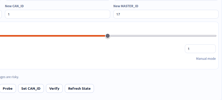

10、设置电机id,如果电机是用在rebot上,can_id应设置为对应关节的编号,master_id应设置为 0x10+can_id,
比如 can_id为 1 ,那 master_id 应为0x11,也就是 16+1 =17 。然后点击 Set CAN_ID

2、在浏览器中打开下面地址
3、然后点击帮助选项,根据你的操作系统与所用驱动板复制对应指令,核对 IP 地址与端口号后,在终端中按下回车运行。
4、然后点击帮助选项,根据你的操作系统与所用驱动板复制对应指令,核对 IP 地址与端口号后,在终端中按下回车运行。
  • linux平台输入下面指令
motorbridge-gateway -- --bind 127.0.0.1:9002 --transport socketcan --channel can0
  • MAC平台输入下面指令
  • windows输入下面指令
motorbridge-gateway -- --bind 127.0.0.1:9002 --transport socketcan --channel can0@1000000
5、输入上面命令后,回到网页,点击连接后,连接成功后右上角会出现绿色的已连接的文字。
6、选择rs电机后,并点击扫描 Robstride 电机
7、扫描成功后出现下面的卡片
8、右侧是电机的相关参数,左下角的使能按钮,电机的灯变成绿色。此时可以对电机进行控制。
9、拖动滑动条或者在小框输入对应的角度(单位是rad),然后点击 Move ,电机会转动到目标角度。
10、点击使能(Enable)按钮后,再点击 Zero+Save 即可将当前位置设置为零点。
11、设置电机id,如果电机是用在rebot上,can_id应设置为对应关节的编号,master_id是固定的。
