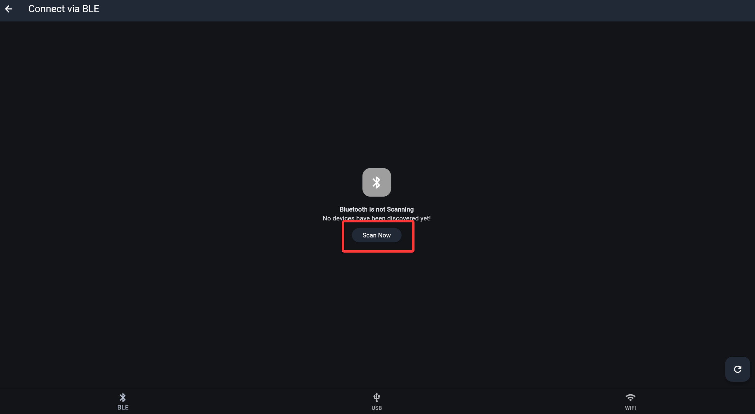

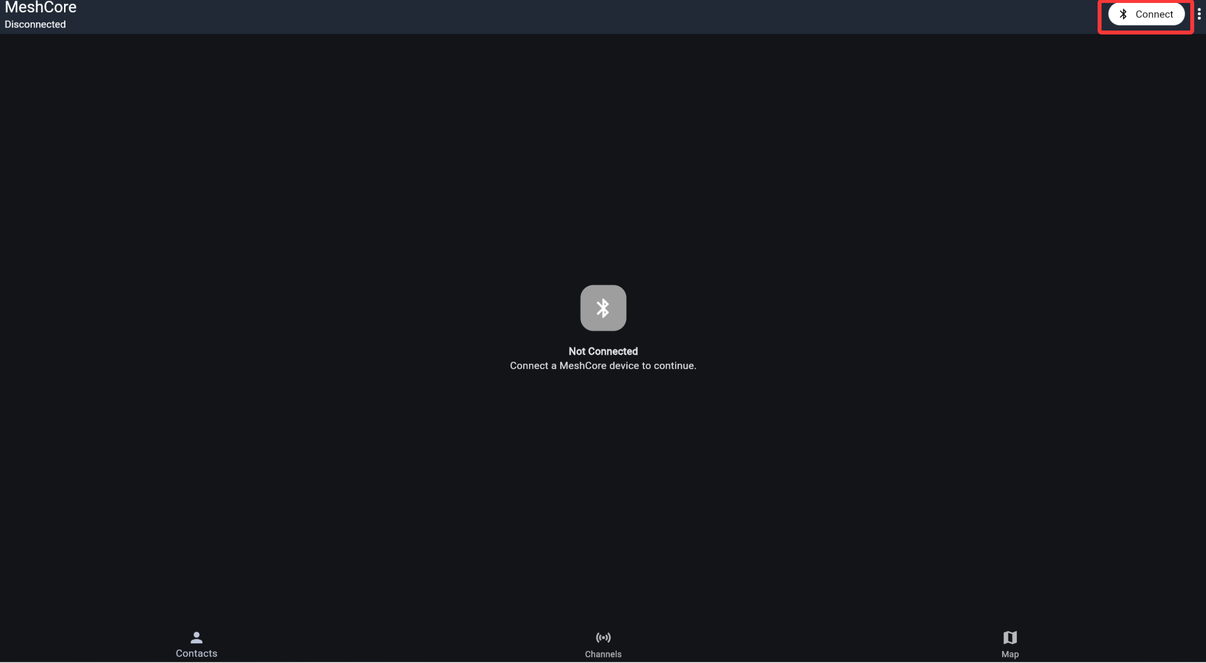

通过 Web 界面连接(BLE)
- 打开 MeshCore Web App 并点击 Settings 图标。

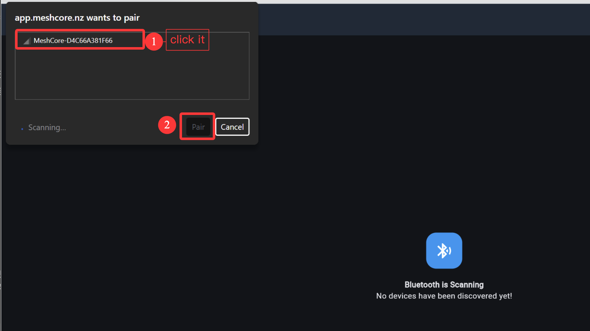

- 选择 BLE 选项卡,然后点击 Scan Now。
- 在系统蓝牙弹窗中选择你的设备(例如 Meshcore-xxxxxx),然后点击 Pair。

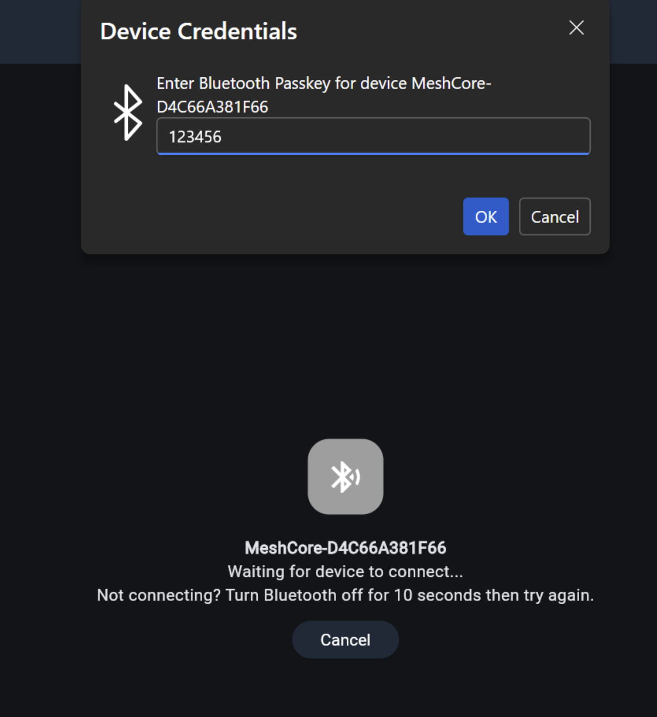

- 按提示输入默认蓝牙密码
123456,然后点击 OK。
- 等待状态变为已连接,并在 MeshCore 界面中看到你的节点。

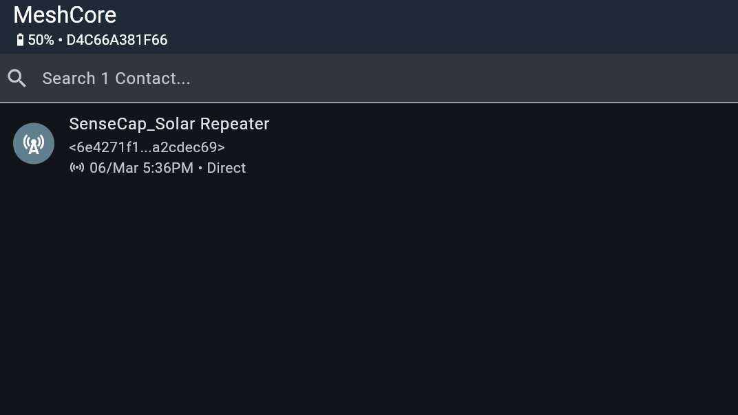

如果你有两台受支持的设备,并且你附近没有太多 MeshCore 用户,可以将两台设备都刷写为 BLE Companion 固件,这样你就可以使用这些设备与附近的朋友和家人进行通信。
广播(Advert)
MeshCore 允许你手动广播你的姓名、位置和公钥,这些信息也会被签名以防止伪造。当你点击 advert 按钮时,它会通过 LoRa 广播这些数据。MeshCore 将此称为 Advert。有两种广播方式:“zero hop”和“flood”。
- Zero hop 意味着你的广播只会发送给任何能听到它的人,仅此而已。
- Flooded 意味着它会被广播出去,然后由所有听到它的中继器重复转发。
你可以在 APP 上发送 advert,也可以直接在设备的 advert 页面上发送。
