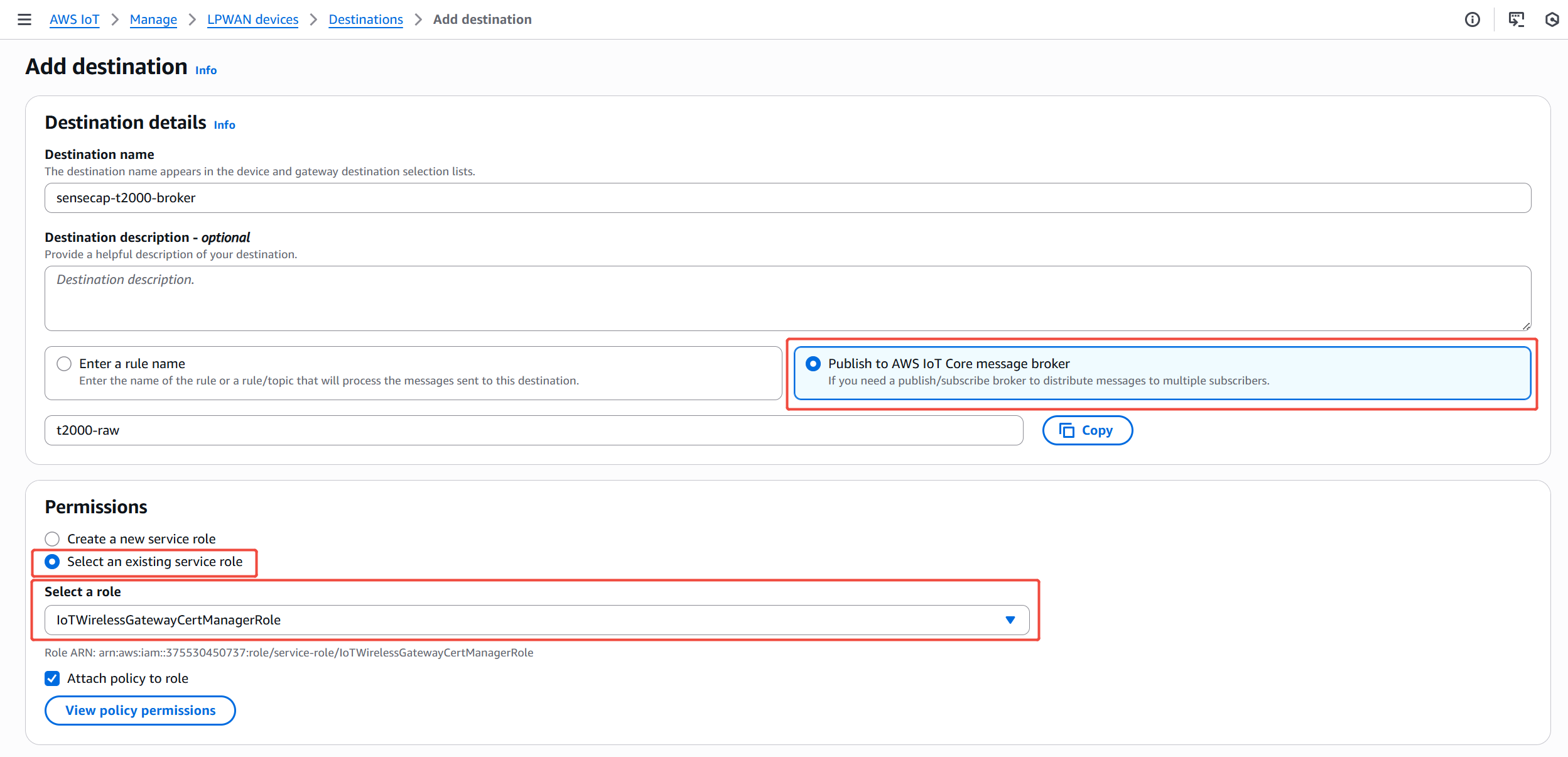

添加目标​

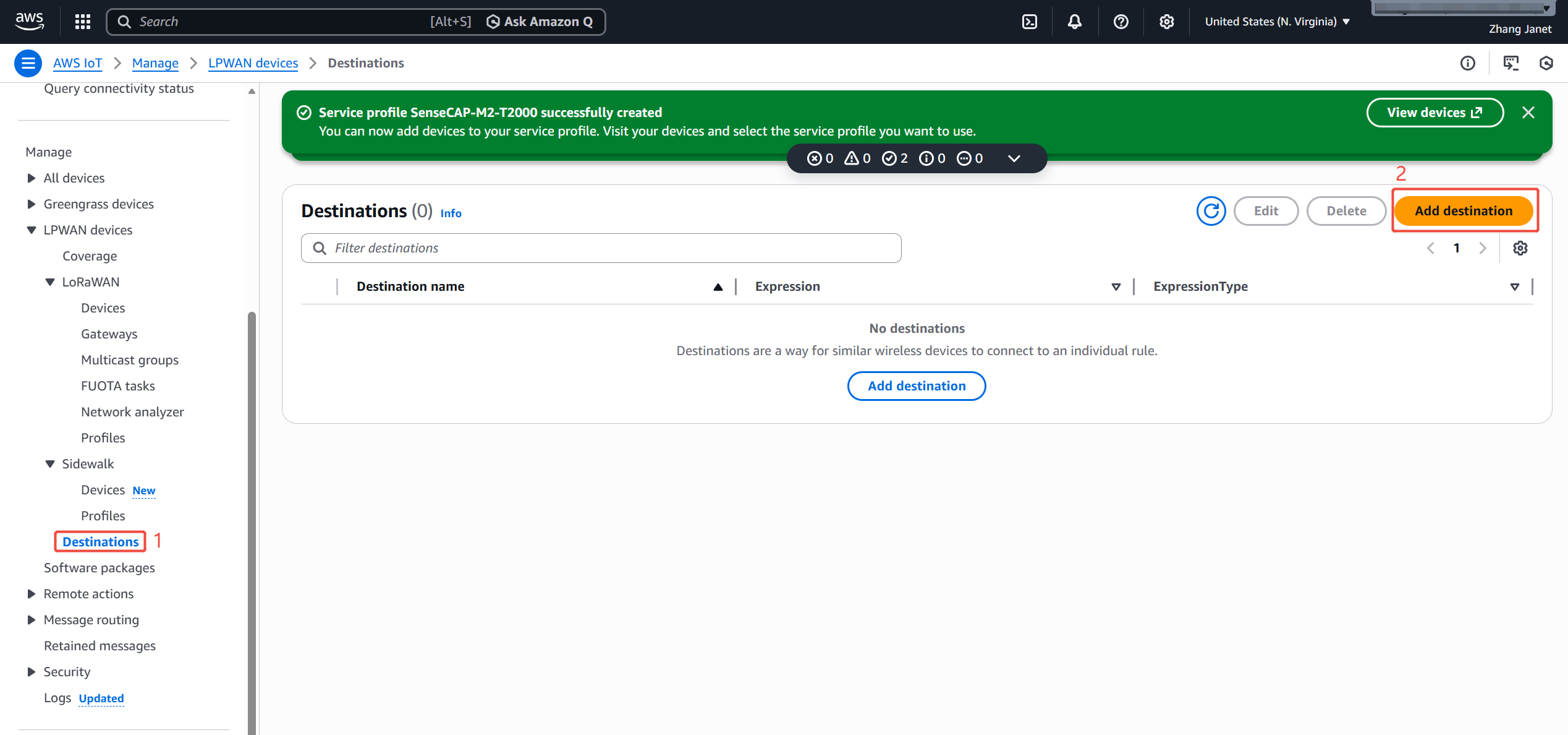

导航到 LPWAN Devices > Destination,点击 Add destination。
pir
这里选择 Publish to AWS IoT Core Message Broker 并为目标的 MQTT topic 命名
权限: 选择现有服务角色 > IoT Wireless Gateway Cert Manager Role
info
目标名称只能包含字母数字、-(连字符)和 _(下划线)字符,不能包含任何空格。
pir

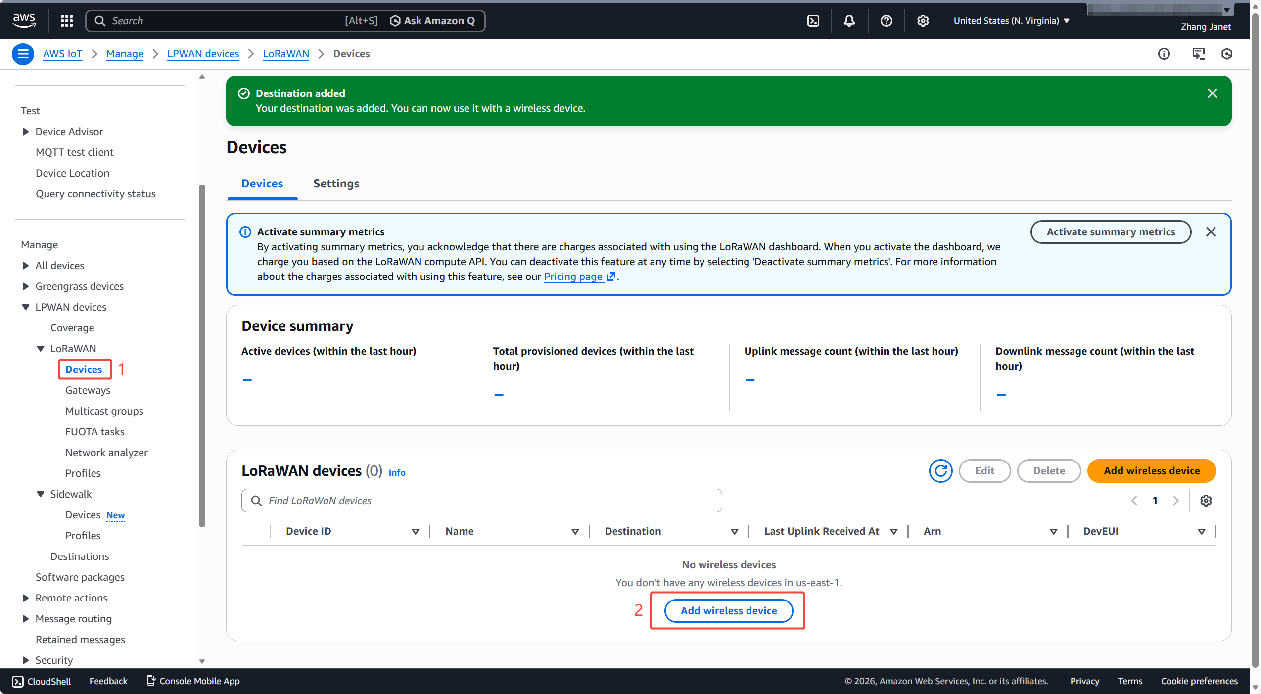

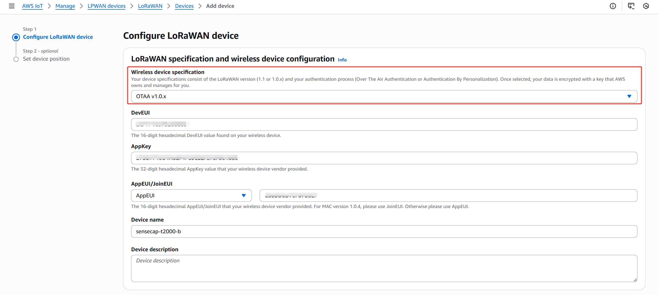

导航到 LPWAN devices > LoRaWAN> Devices,点击 Add wireless device。
pir
Wireless device specification:OTAA v1.0x
DevEUI / AppEUI / AppKey:可以在 SenseCraft APP 中找到,查看入门指南了解更多详情。
pir

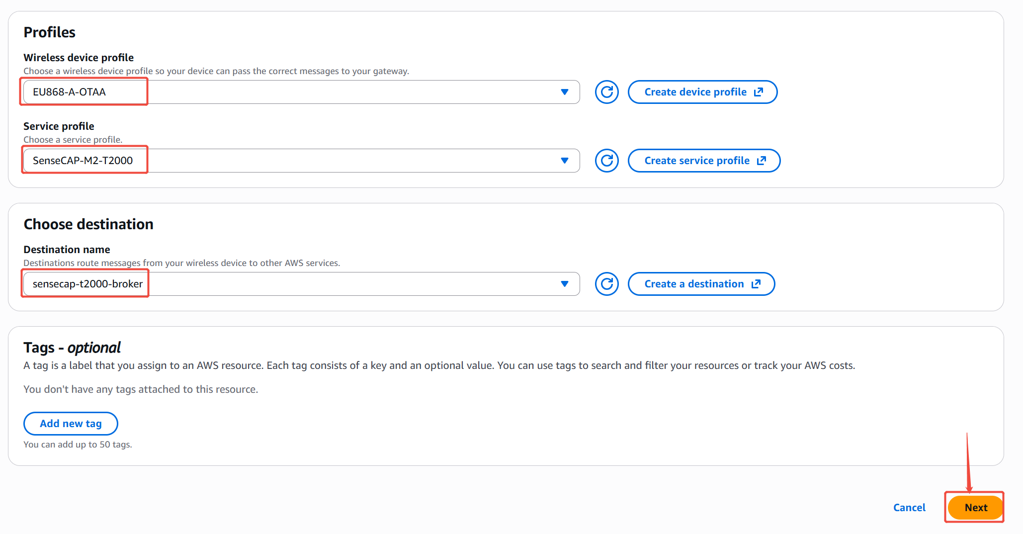

选择您在上一步中创建的设备配置文件和目标。
pir
pir

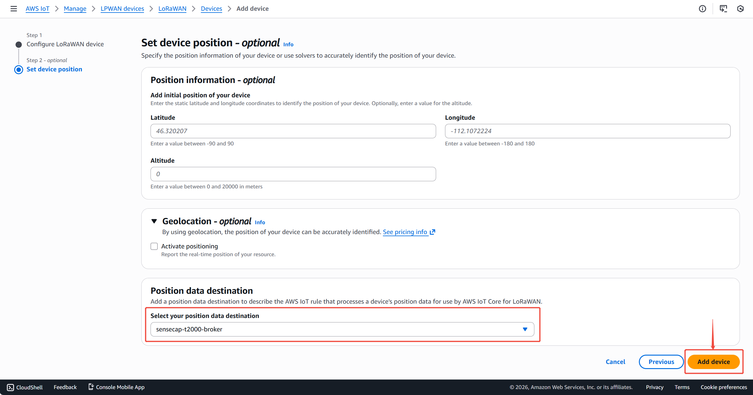

导航到设备页面并选择您之前添加的设备。
在无线设备详情页面的详情部分,您将看到接收日期。
pir

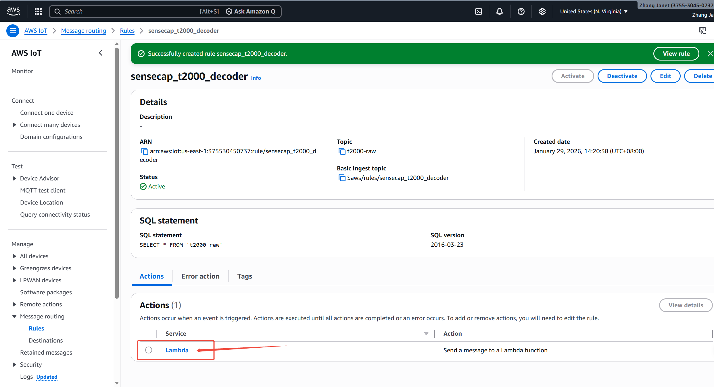

导航到 Message routing 选项卡 → Rules,然后点击 Create Rule 按钮。
pir

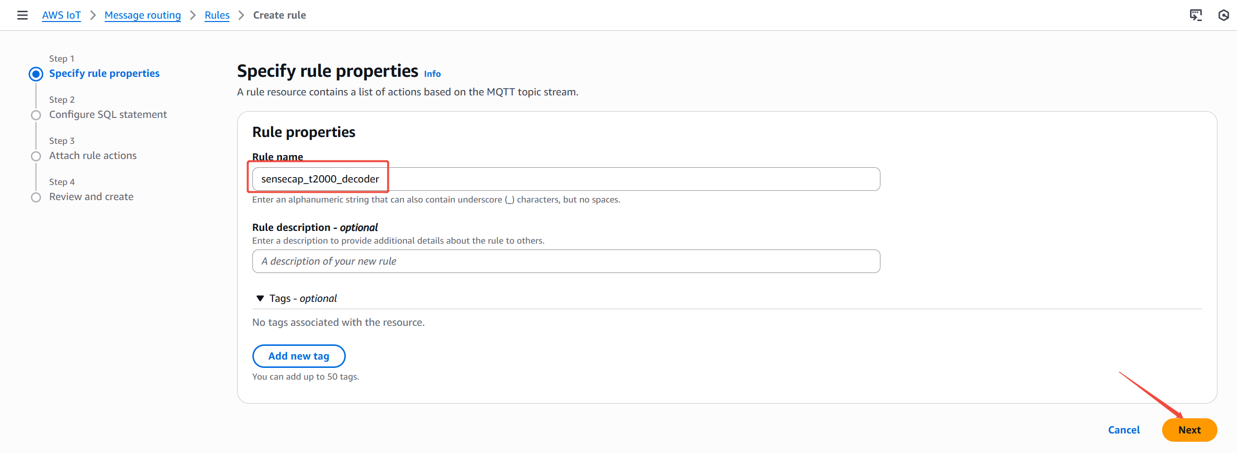

为您的规则命名并提交。
pir

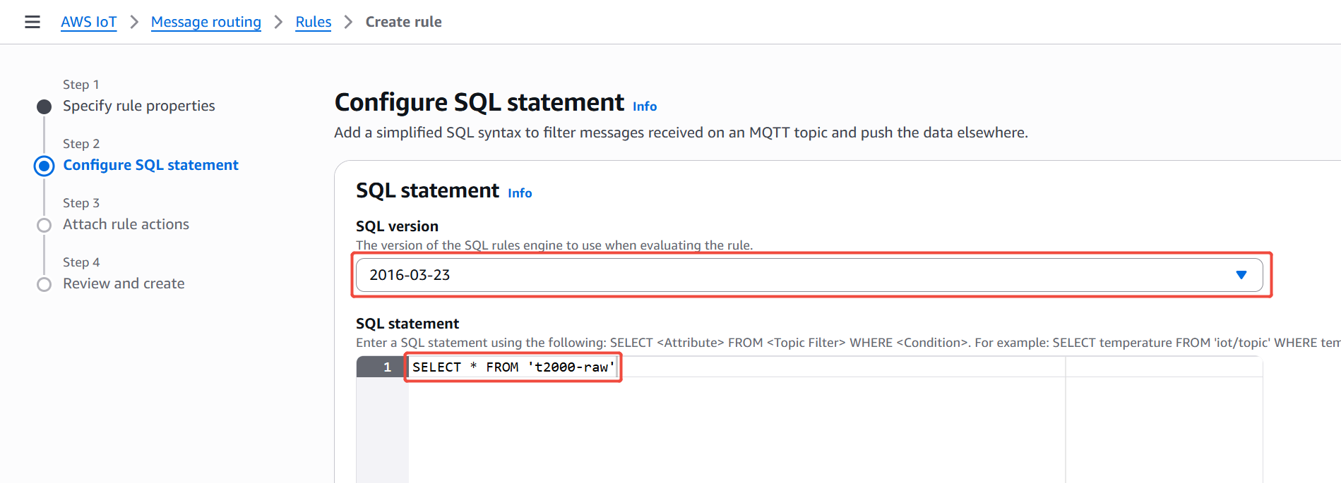

SQL version:2016-03-23
SQL statement:SELECT * FROM "YourDestinationTopic"
这里我们根据添加目标填入 t2000-raw
pir

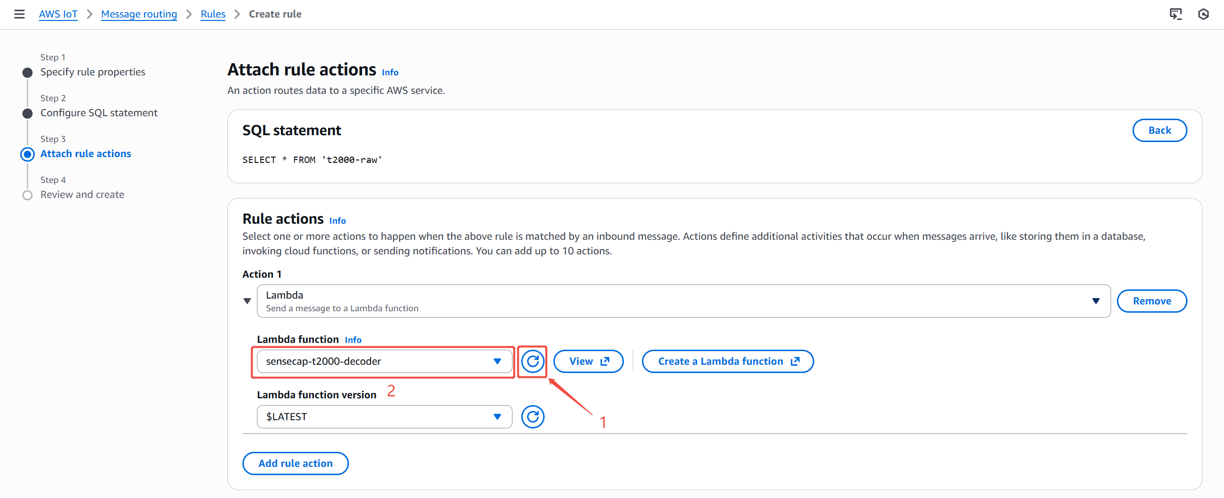

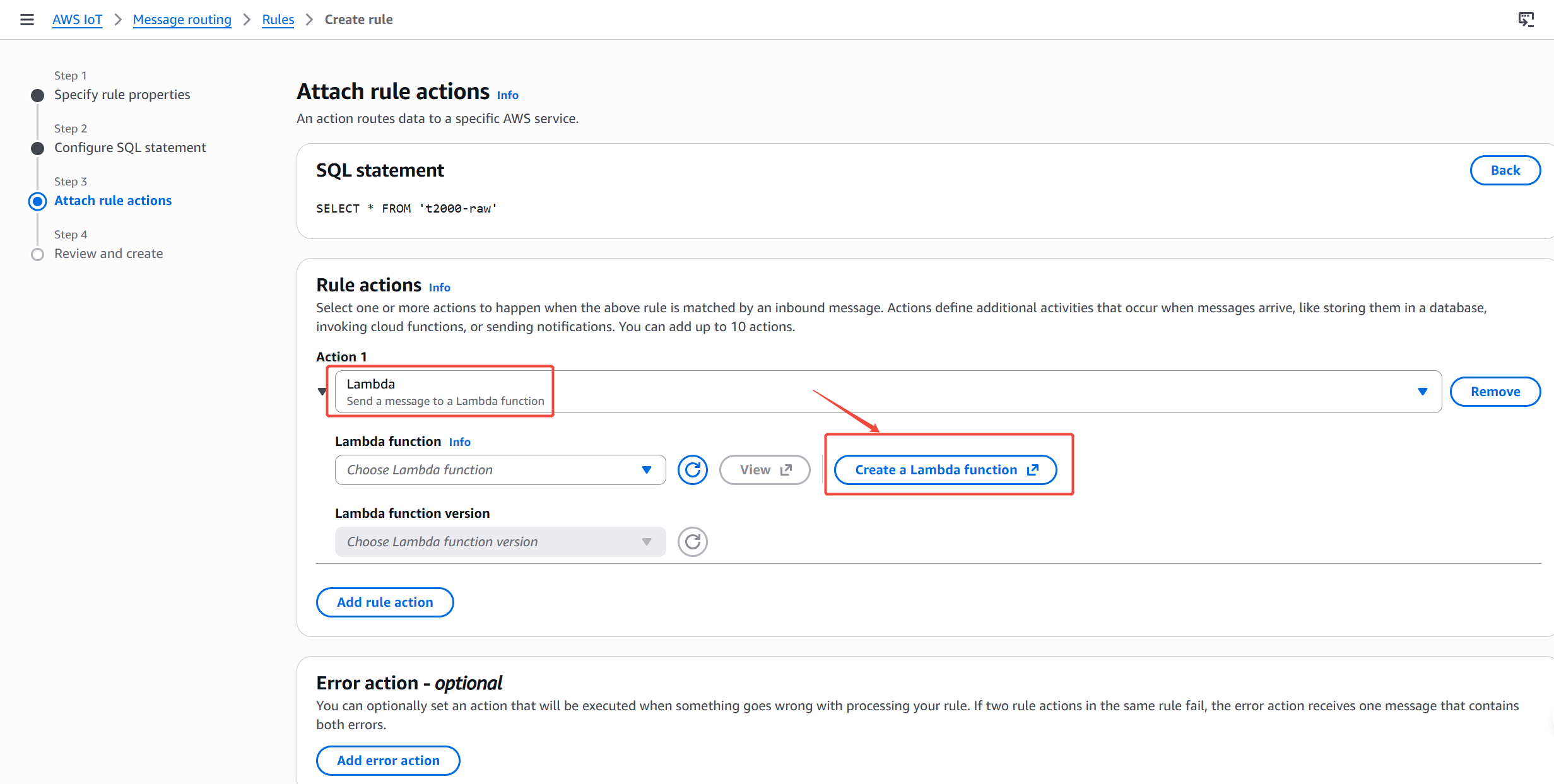

向下滚动到 Rule actions 部分,从 Action 1 中选择 Lambda,然后点击 Create a Lambda function。
pir

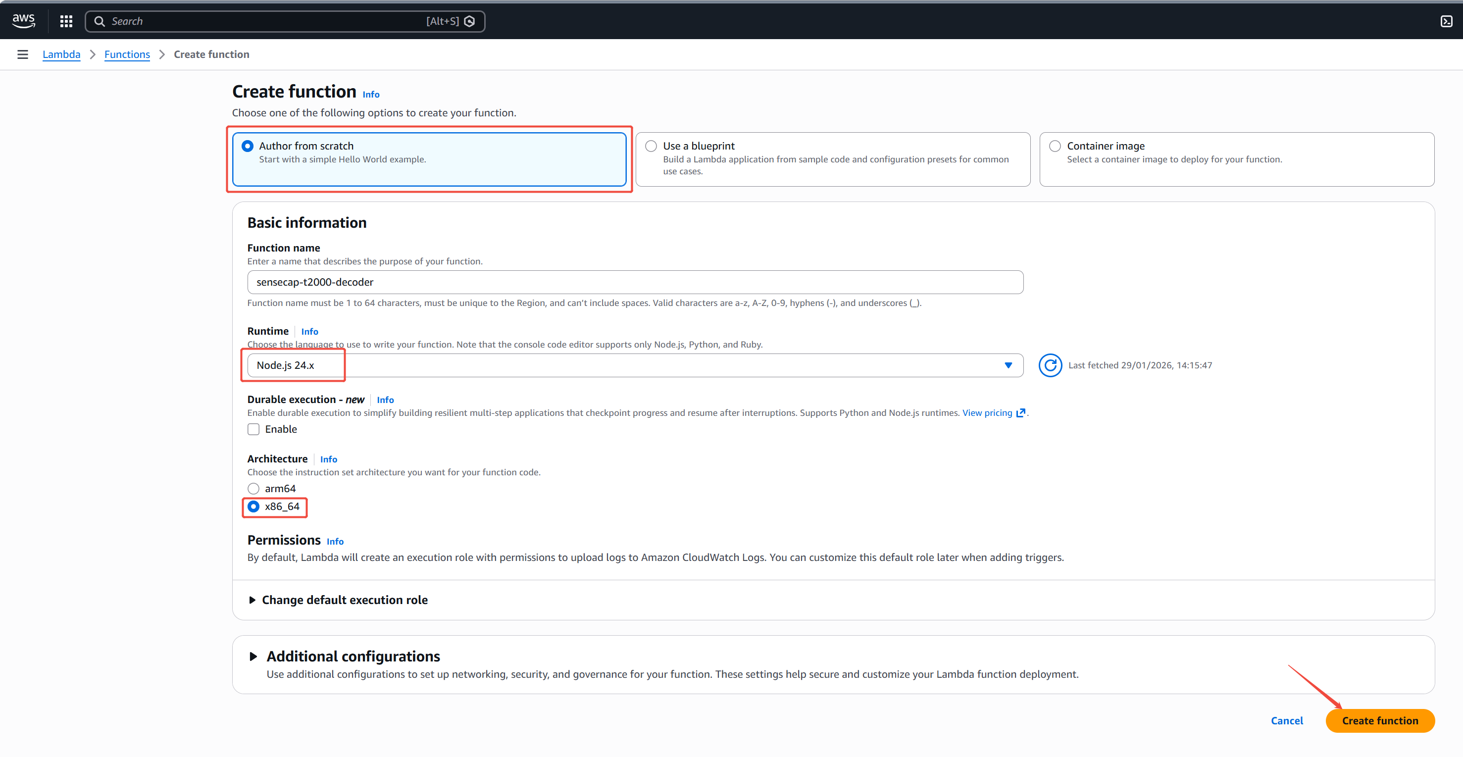

Function name:为您的函数命名。
Runtime:Node.js 24.x
Architexture:x86_64
点击 Create function 按钮创建新函数。
pir
创建函数后,它会转到函数的配置页面。我们稍后会配置它,所以现在只需返回规则页面。
点击 Refresh 按钮并选择您之前创建的 Lambda 函数。然后点击 Next 进入步骤 4。
pir
检查规则的所有详细信息是否正确,然后点击 Create 创建规则。

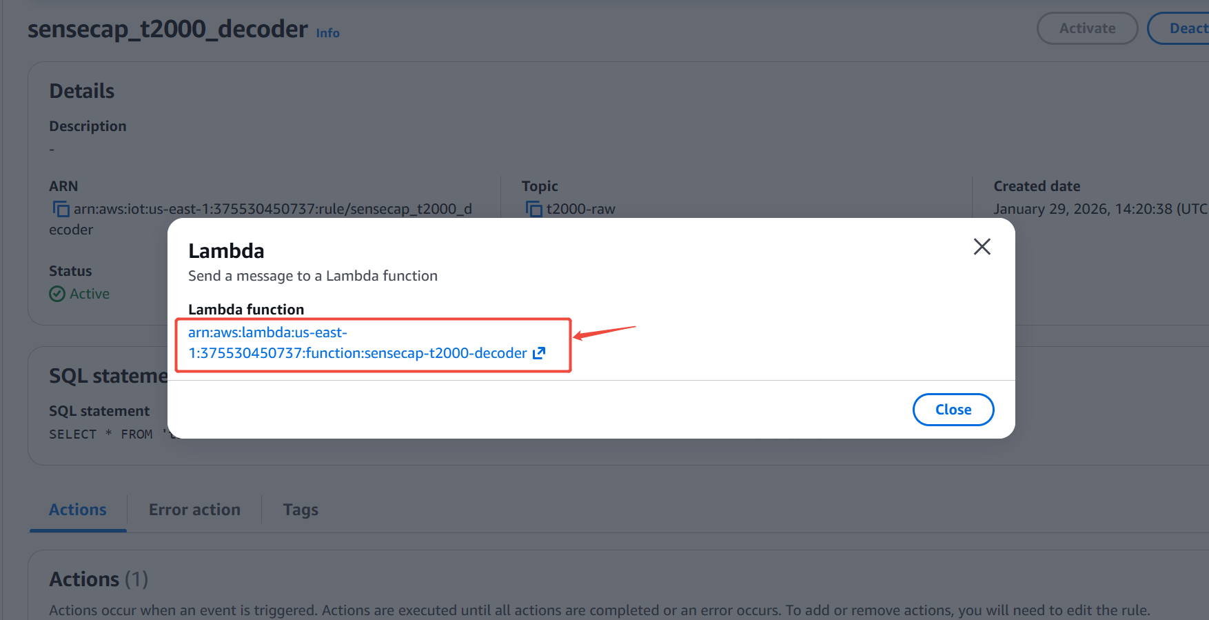

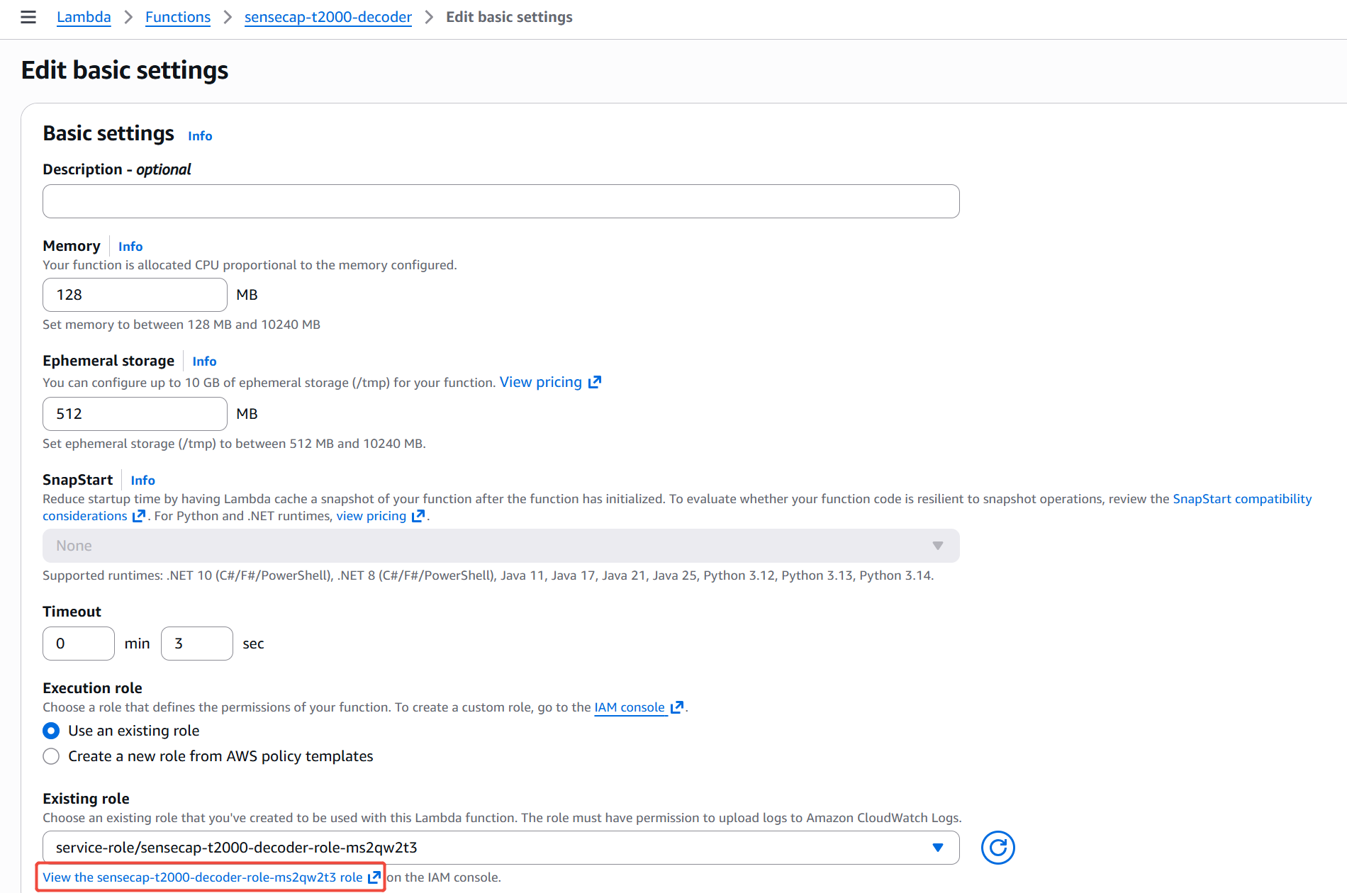

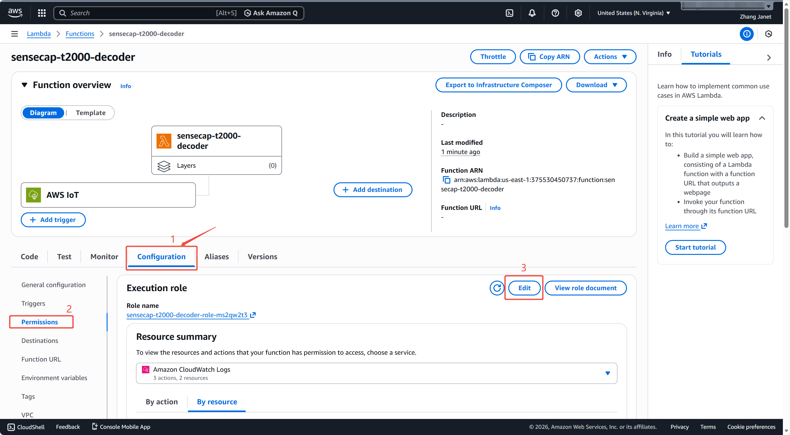

配置 Lambda 函数​
返回 Message routing 选项卡 → Rules,选择您之前创建的规则。
从 Actions 中点击 Lambda,然后点击链接进入 Lambda 函数配置页面。
pir
pir

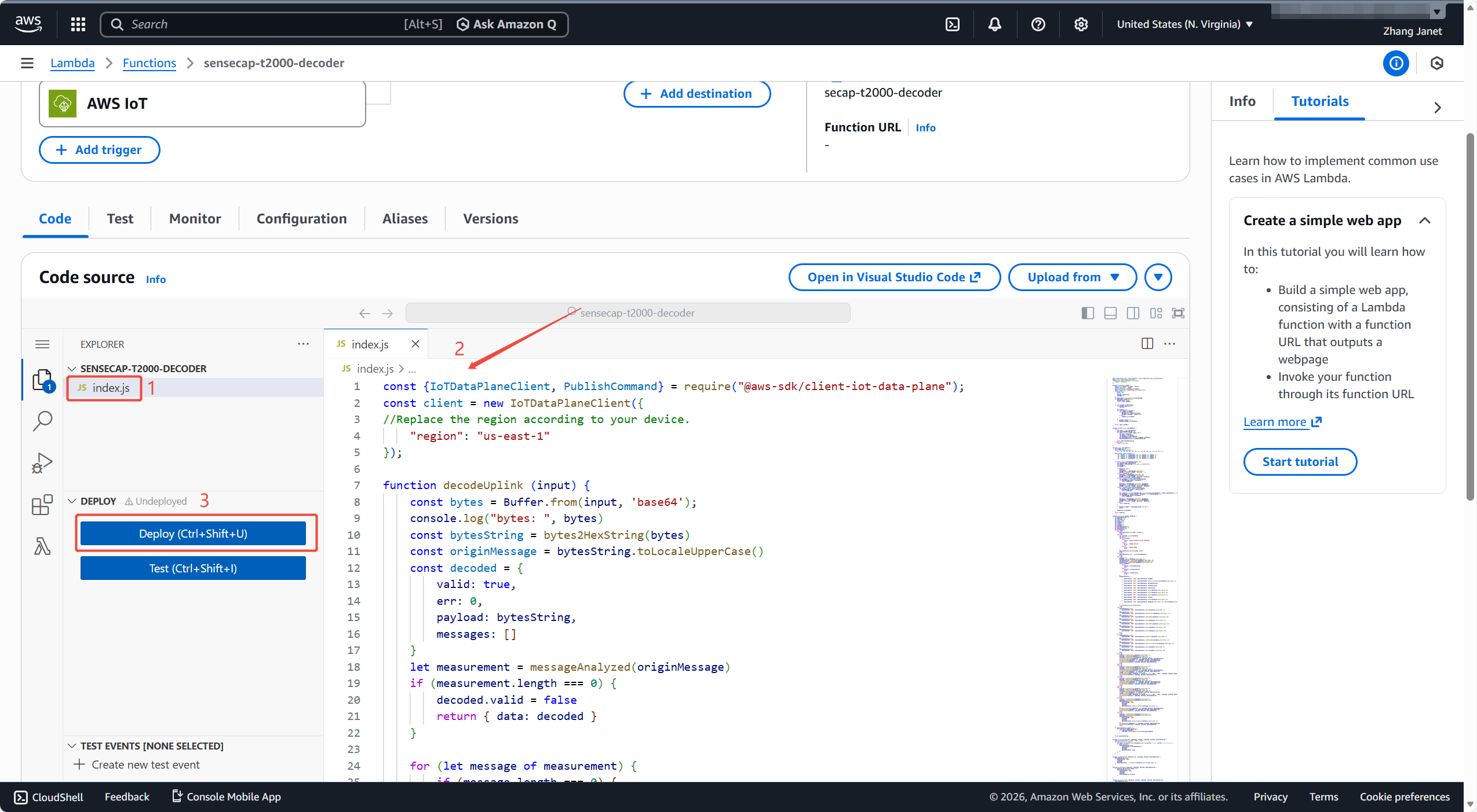

在以下函数配置页面中,将 index.mjs 文件重命名为 index.js,删除所有代码并替换为来自资源的脚本,然后点击 Deploy 按钮。

exports.handler = async (event) => {
try {
const lorawan_info = event["WirelessMetadata"]["LoRaWAN"];
const lorawan_data = event["PayloadData"];
const resolved_data = decodeUplink(lorawan_data, lorawan_info["FPort"])["data"];
console.log("decoded message:", JSON.stringify(resolved_data))
// publish all measurement data
const input = { // PublishRequest
topic: 'tracker/measurement',
qos: 0,
retain: false,
payload: JSON.stringify({
eui: lorawan_info["DevEui"],
timestamp: lorawan_info["Timestamp"],
data: resolved_data
const command = new PublishCommand(input);
const response = await client.send(command);
console.log("response: " + JSON.stringify(response));
return {
statusCode: 200,
body: 'Message published successfully' + JSON.stringify(event)
} catch (error) {
console.error('Error publishing message:', error);
return {
statusCode: 500,
body: 'Error publishing message'
pir
配置解码器后,点击 Configuration → Permissions → Edit。
pir
点击底部的 View the xxxxxxxxxxx 角色。
pir

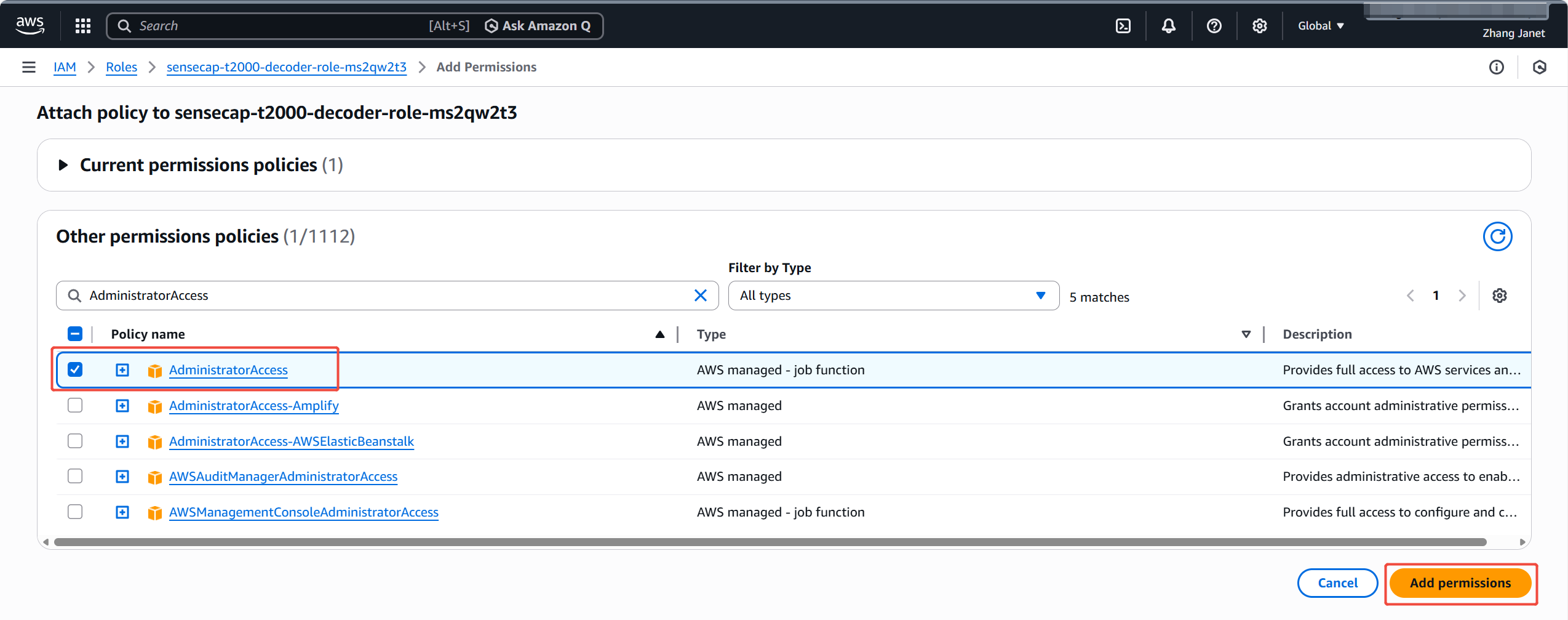

点击 Add permissions → Attach policies。
pir
搜索 AdministratorAccess,勾选左侧的复选框,然后点击 Add Permissions。
pir

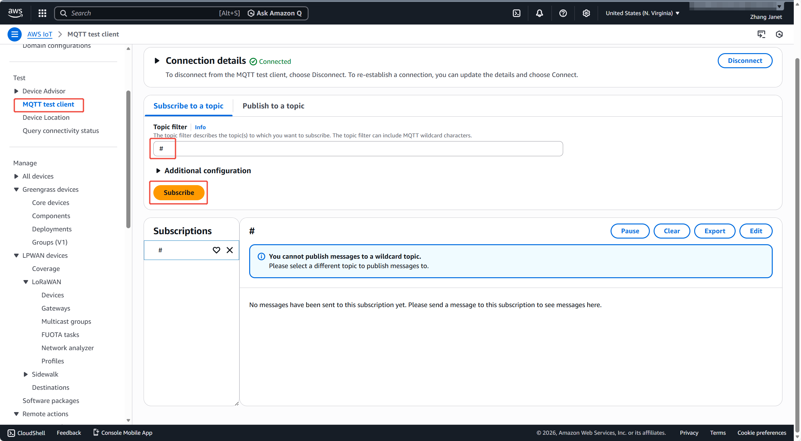

检查数据​
在 MQTT test client 页面检查数据,输入 # 并点击 Subscribe 按钮,您将看到数据。
pir

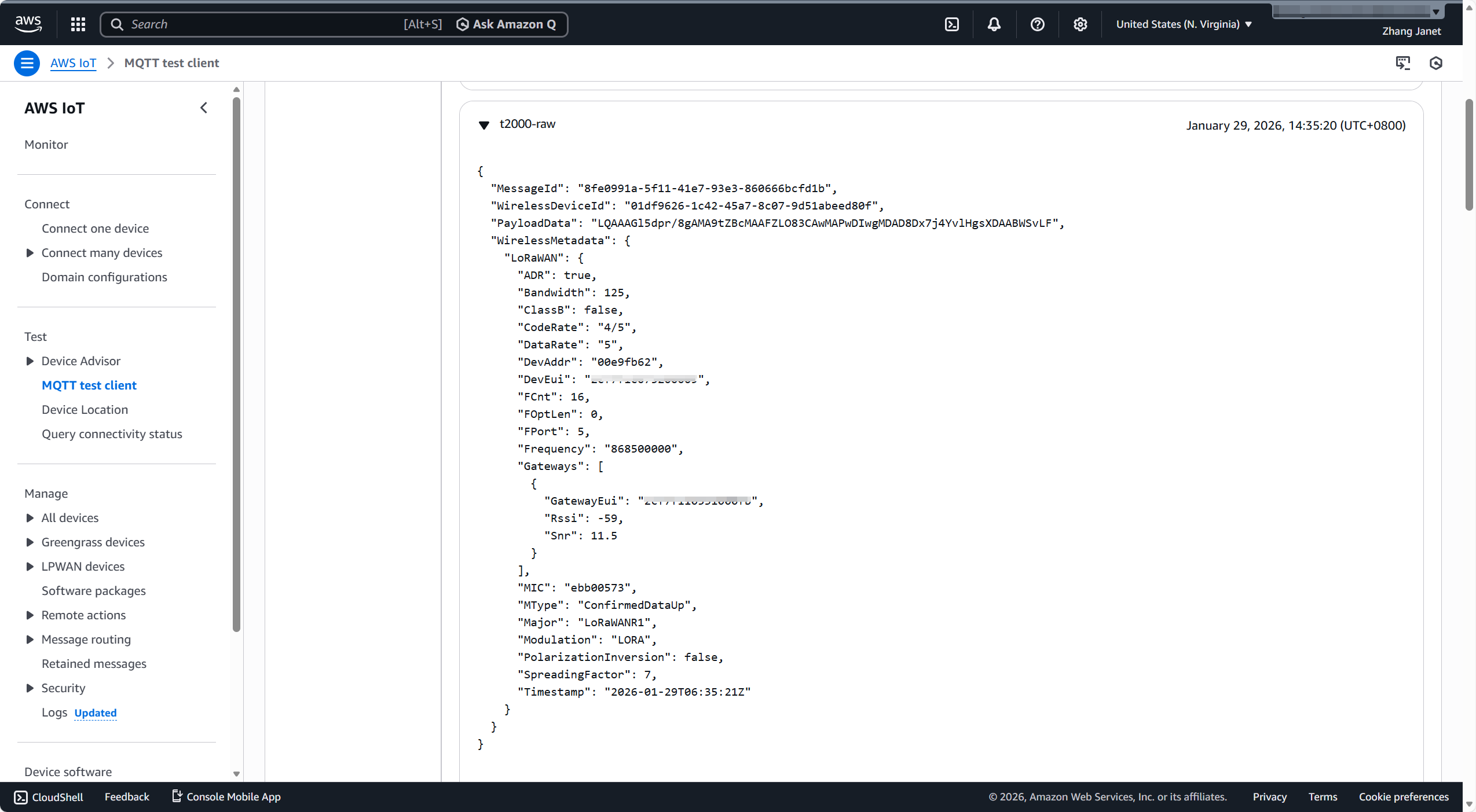

T2000 Tracker 的原始载荷从 t2000-raw 发布,解码后的数据从 tracker/measurement 发布。
pir
pir
