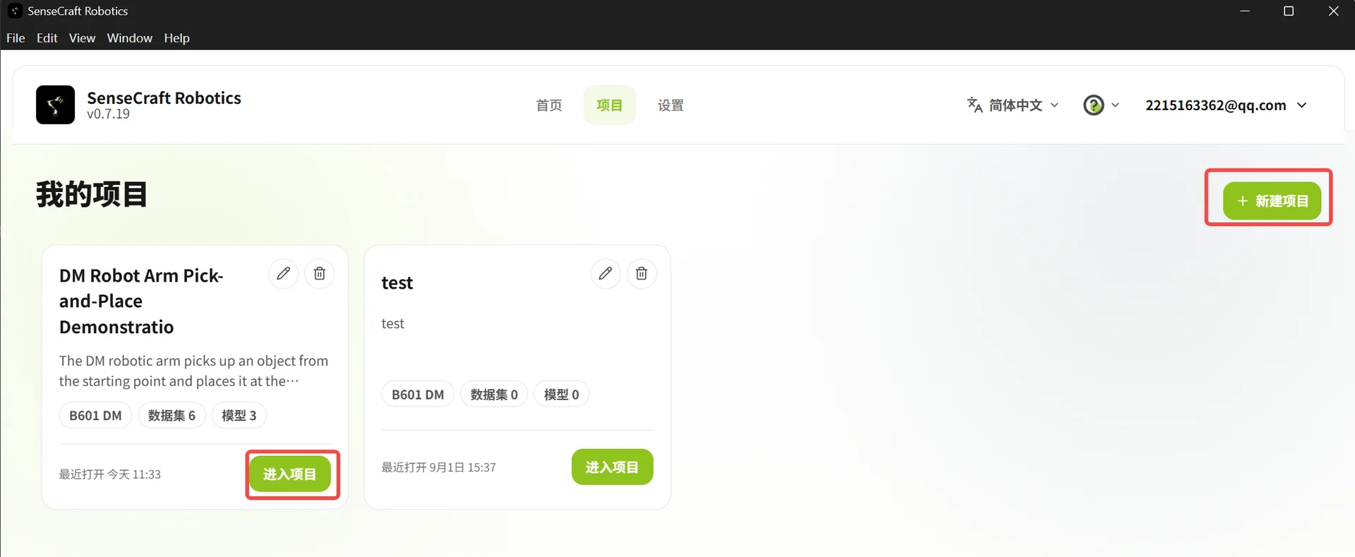

3. 项目​
完成登录后,进入“项目”页面。首次使用时新建项目,已有项目则直接打开。进入项目后,可在“项目概览”中访问设备设置、动作回放、数据集、训练、模型和运行功能。
操作方式操作步骤
新建项目点击“新建项目” → 填写项目名称和描述 → 点击“创建并开始”
打开已有项目在项目列表中选择项目 → 打开项目
新建项目窗口

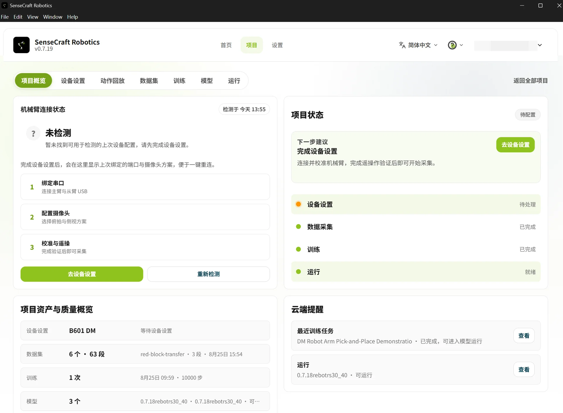

3.1 项目概览​
“项目概览”用于查看项目当前状态,包括机械臂连接、设备设置、数据集、训练、模型和运行状态。
如果页面显示“待配置”或“未连接”,点击“去设备设置”开始配置机械臂。
项目概�览

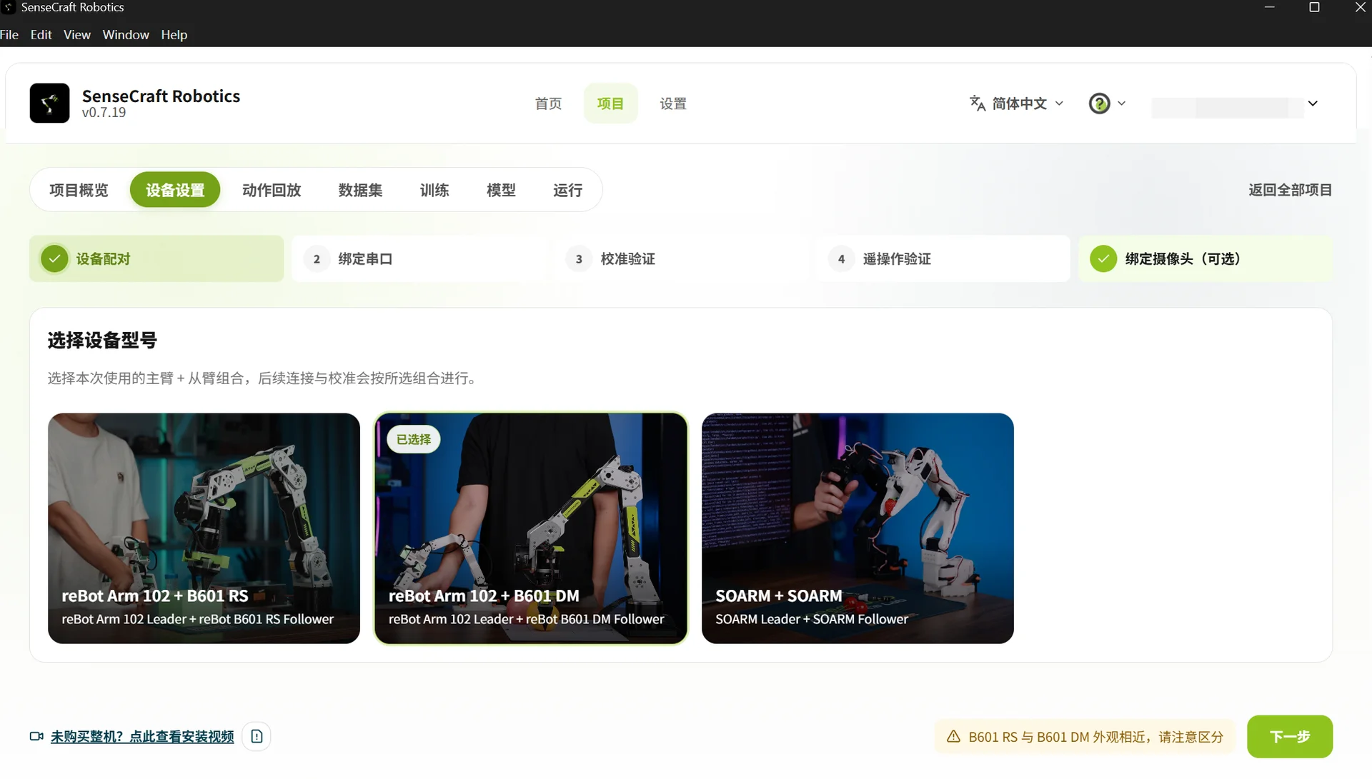

3.2.1 选择设备型号​
在“设备配对”步骤选择 reBot Arm 102 + B601 DM,点击“下一步”进入串口绑定。

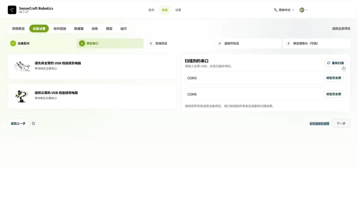

3.2.2 绑定主臂和从臂 USB 串口​
  1. 初始扫描:断开主臂和从臂的 USB 线,点击“重新扫描”,记录当前显示的串口。
  2. 绑定主臂:连接主臂(reBot Arm 102),再次点击“重新扫描”,将新出现的串口绑定到主臂。
  3. 绑定从臂:连接从臂(B601 DM),再次点击“重新扫描”,将新出现的串口绑定到从臂。
  4. 确认主臂和从臂均显示为“已连接”后,点击“下一步”。
绑定主臂与从臂串口
串口绑定与排查:
  • 每次扫描后只绑定新出现的串口,不要仅根据 COM 编号判断设备。
  • 看不到串口时,重新插拔 USB 并再次扫描;只有一个串口时,检查另一根 USB 线和设备电源。

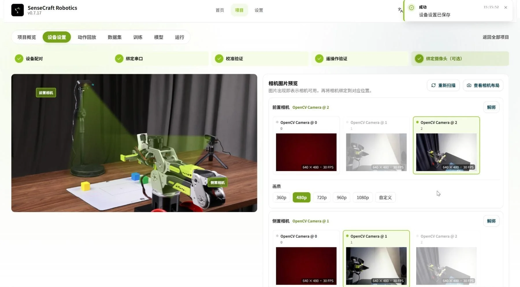

3.2.5 绑定摄像头​
摄像头用于记录机械臂执行任务时的视觉信息。根据摄像头的安装位置,常用的布局方式有以下两种:
布局方式安装与用途适用场景示意图
夹爪视角
俯视摄像头:安装在工作台前上方,覆盖工作区域。
夹爪摄像头:安装在夹爪附近,观察抓取细节。
观察夹爪和物体接触过程的精细操作。夹爪视角布局
*备注:摄像头 3D 支架可自行设计。
侧视辅助
侧视摄像头:安装在工作台侧前方,观察机械臂高度和夹爪动作。
抓取、搬运和放置等任务。侧视辅助布局
本教程采用侧视辅助布局。完成摄像头安装和摆放后:
  1. 将摄像头连接到电脑,点击“重新扫描”。
  2. 在“俯视摄像头”和“侧视摄像头”区域分别选择对应的视频流。
  3. 检查两个预览画面,确认机械臂、物体和目标位置清晰可见。确认无误后,点击“下一步”。
绑定俯视与侧视摄像头
如需确认摄像头与安装位置是否对应,可点击“查看相机布局”。如果画面黑屏或异常,重新扫描、重启摄像头或更换 USB 端口。

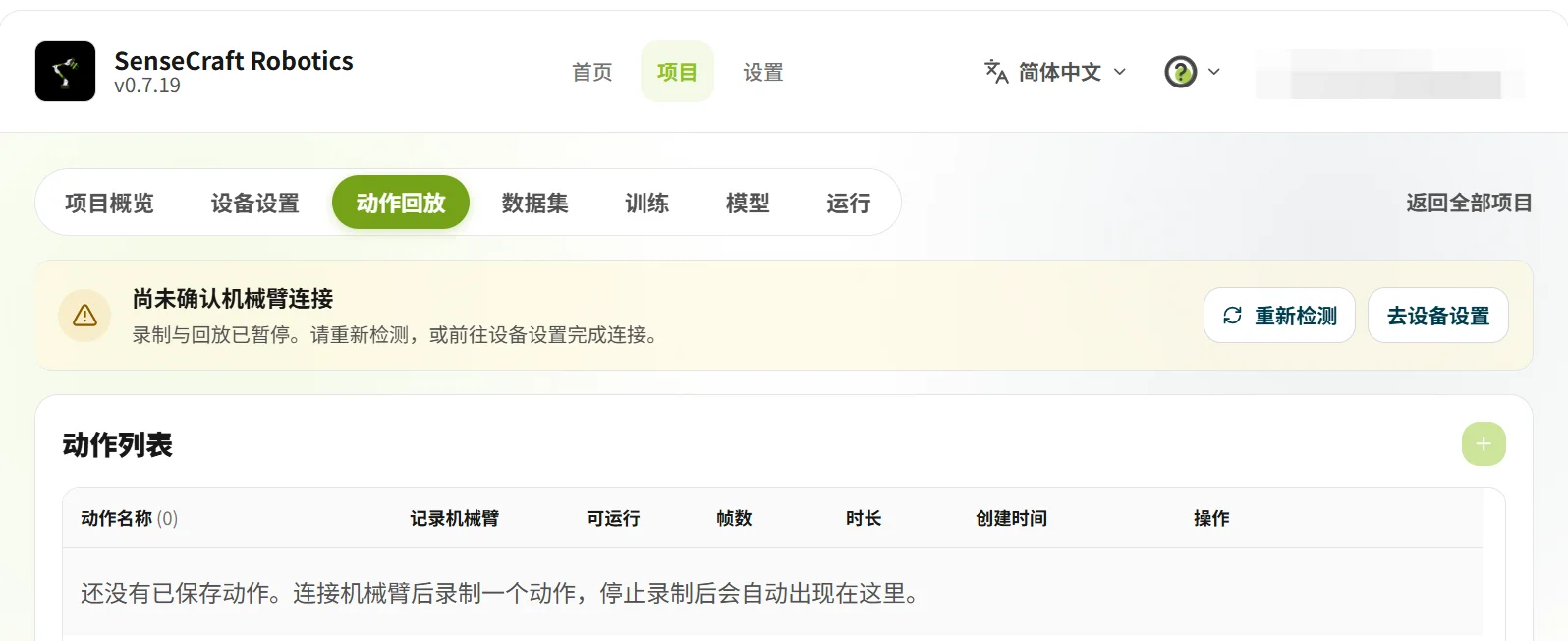

3.3 动作回放​
“动作回放”用于通过主臂(Leader)示教录制机械臂动作,并在动作列表中保存和回放。录制完成后,可检查动作是否连续、运动方向和夹爪开合是否正常。
功能操作用途
录制动作点击“+”新建动作 → 主臂操控从臂完成任务
点击“停止录制” →保存
录制抓取、移动、放置等目标动作
回放动作点击“回放”检查动作是否完整、连续,
确认运动方向和夹爪开合是否正常
首次录制动作前,请先在“设备设置”中完成设备连接和遥操作验证,并点击“确认遥控正常”。 如果回放结果异常,请删除该动作并重新录制。

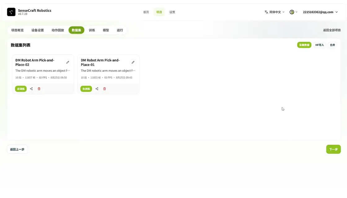

3.4 数据集​
“数据集”用于创建采集任务,并完成任务片段的录制、检查、清洗和合并。建议采用“小批次、多次采集”的方式,便于及时发现设备断连、软件异常或画面卡顿,降低一次故障导致全部数据丢失的风险。
  • 每批先录制约 10 段任务片段;
  • 完成 2~3 批后,保留约 20~30 段有效片段用于首次训练;
  • 复杂任务可根据训练效果继续补充数据。

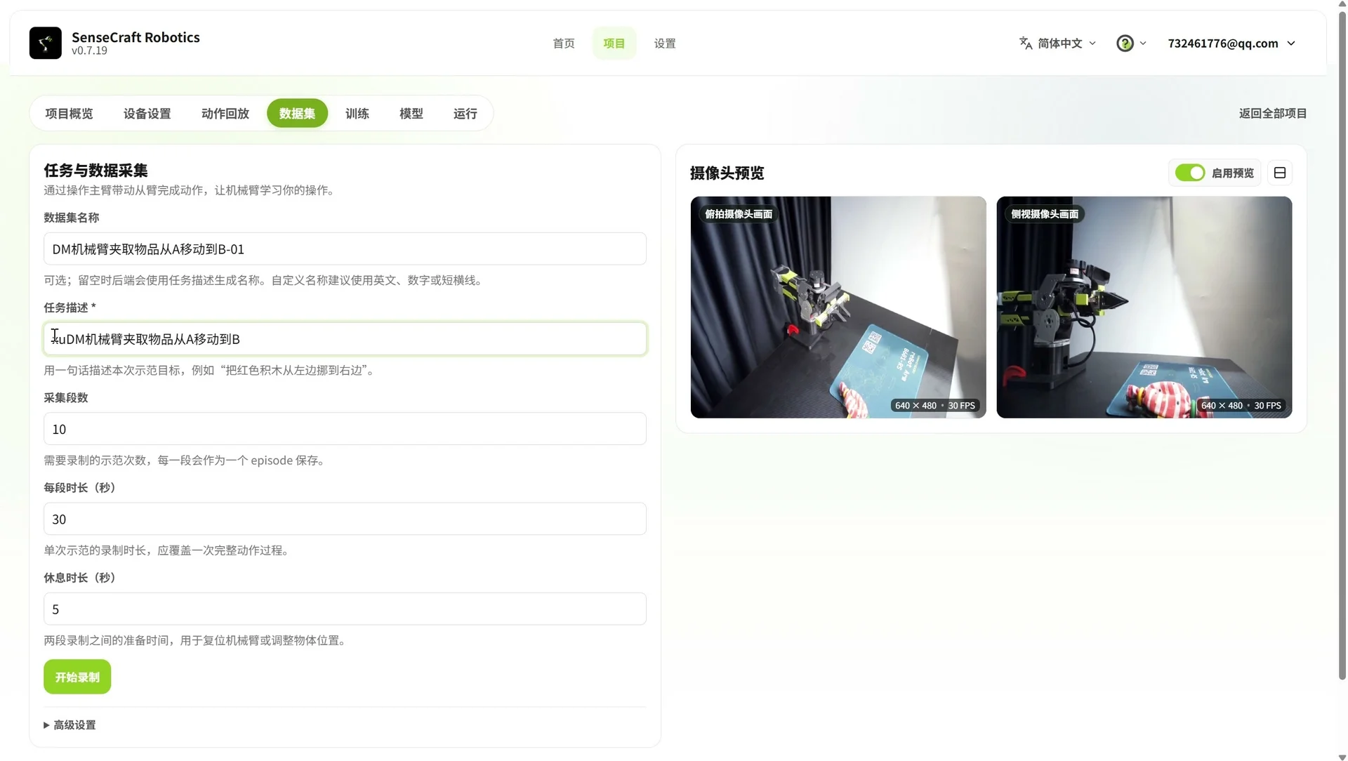

3.4.1 配置数据采集任务​
进入顶部“数据集”→“采集数据”,填写任务信息;如需合并多个数据集,各批次的任务描述必须完全一致。开始采集前,还应尽量保持 A、B 位置、物体类别、摄像头位置、桌面背景和光照条件稳定。
字段示例值填写说明
数据集名称DM机械臂夹取物品从A移动到B-01使用“设备+任务+批次”命名
任务描述把物品从左边移动到右边明确任务目标;需要合并时,各批次描述必须完全一致
采集段数10每段完成一次完整任务
每段时长20~30 秒覆盖完整动作过程
休息时长5 秒用于机械臂复位和场景调整
配置数据采集任务

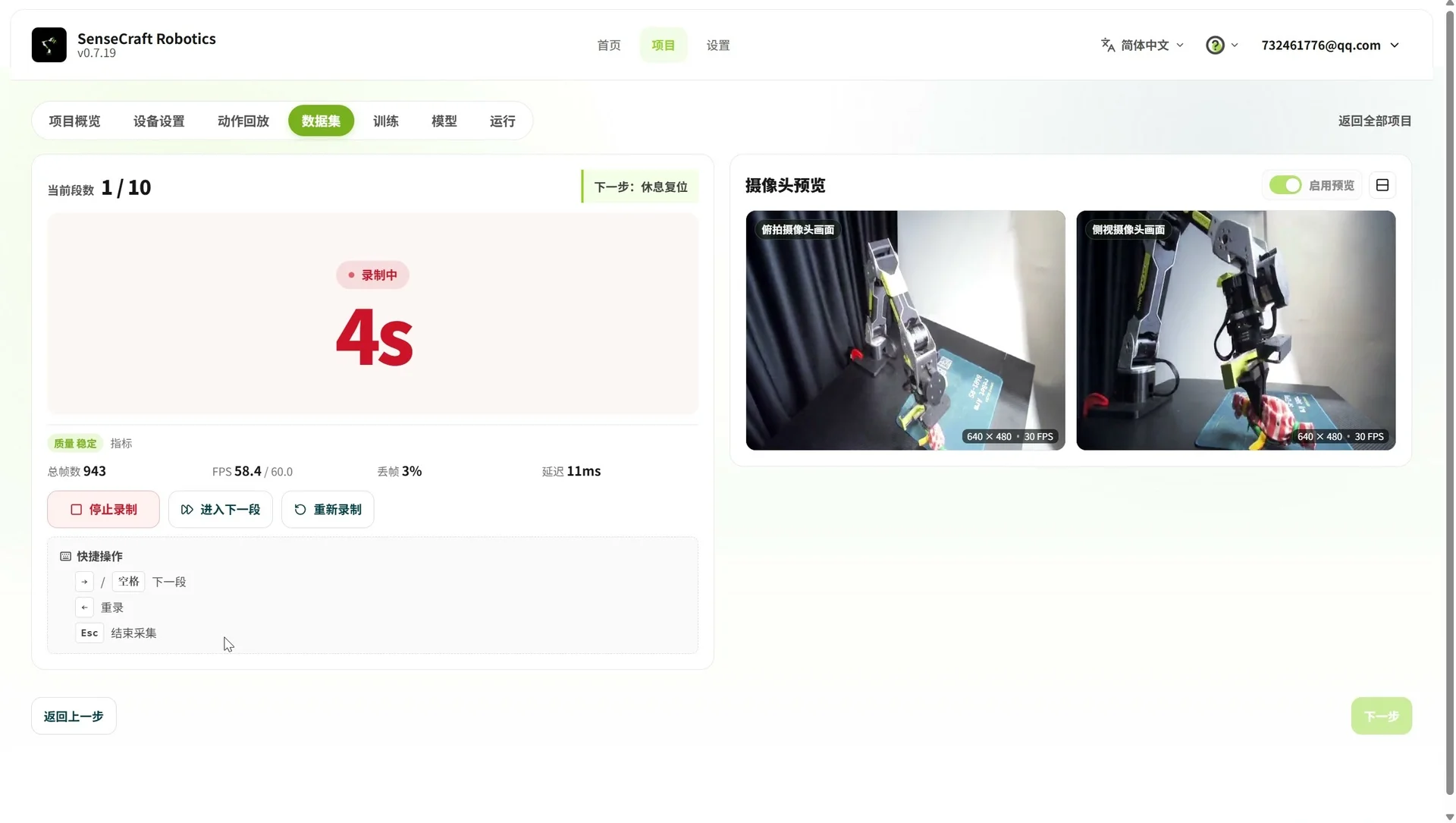

3.4.2 录制任务片段​
录制任务片段是训练数据的核心环节。每段数据都应完整记录从 A 点夹取物体、移动到 B 点并放下的过程。为便于模型快速学习,建议保持任务流程基本一致;如需提升泛化能力,可通过增加不同位置、角度和动作变化的数据来实现。
  1. 将物体放在 A 点,确认机械臂处于初始姿态,点击“开始录制”。
  2. 使用主臂操控从臂完成任务,再将机械臂恢复到初始姿态。
  3. 任务完成后,可等待剩余时间结束,或点击→(或空格)提前结束当前片段。
  4. 在休息时间内将物体放回 A 点,确认机械臂准备好;休息时间结束后,开始录制下一段任务。
录制任务片段
重要提醒⚠️
  • 采集前请调整并固定摄像头,确保机械臂、夹爪、物体和 A、B 位置均在画面内。
  • 关键动作不得🚫被遮挡或超出画面,否则数据可能无法用于训练。
  • 若任务失败、物体未夹稳、画面卡顿或镜头被遮挡,可点击“立即重录”,或按 Esc 键停止采集。
  • 可先完成本批次采集,再检查并删除异常片段。
  • 如发生失控或碰撞风险,请立即停止🛑操作。
3.4.3 检查、删除与合并数据​
采集完成后,可检查异常片段、删除无效数据,并将多个数据集合并使用。
操作操作方法说明
检查异常片段选择任务片段,播放视频或回放动作确认任务是否完成、夹爪动作是否正常。录制时可记下异常片段编号,后续直接检查
删除异常片段点击“批量删除回合”,选择异常片段并确认;再点击“生成删除副本”修改新数据集名称后确认,原始数据集不会被覆盖
合并数据集点击“合并”,选择数据集并填写新数据集名称建议合并任务描述、设备组合和摄像头配置一致的数据集

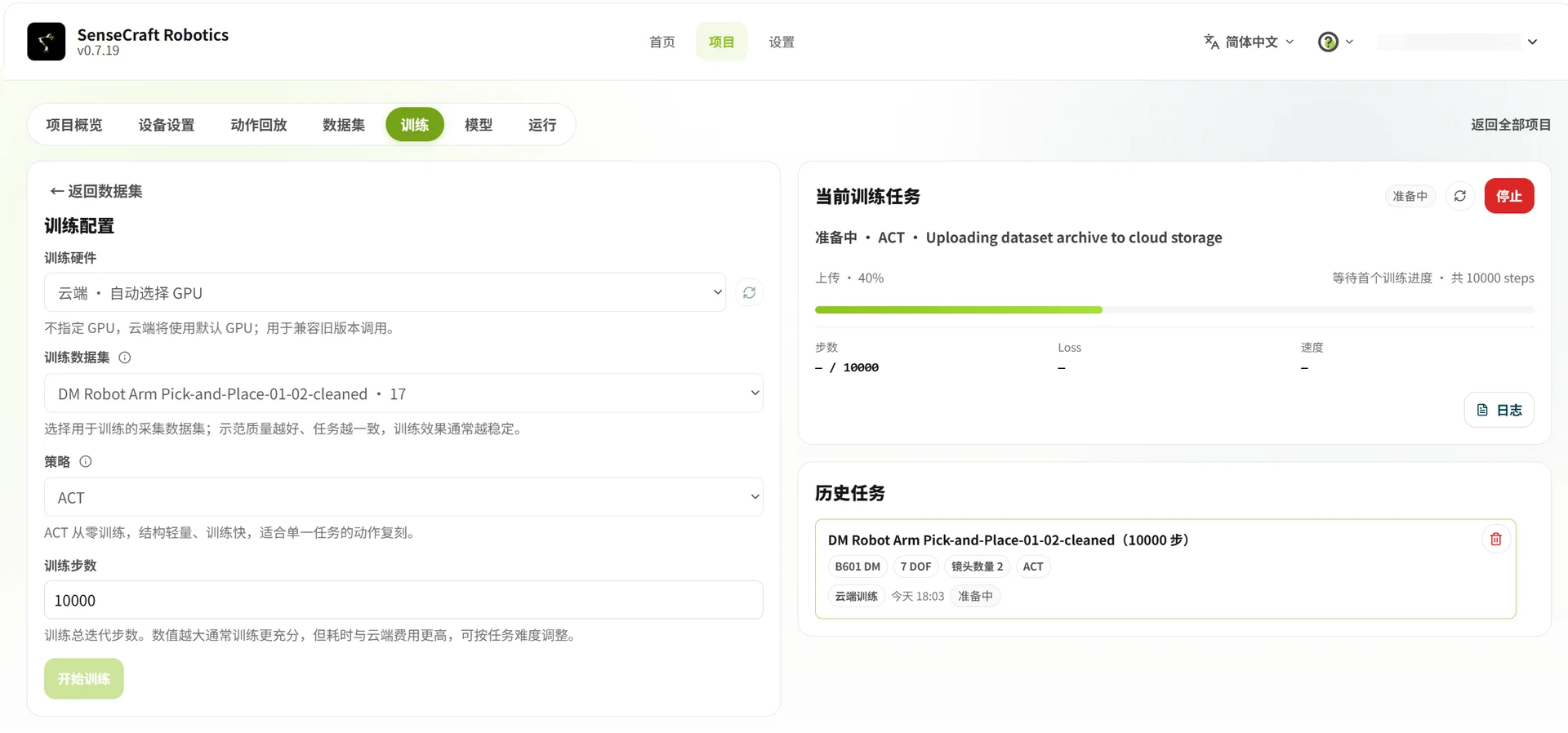

3.5 训练​
训练用于生成机械臂的动作模型(也就是根据示教数据形成的动作控制程序)。SenseCraft Robotics 会读取已录制的任务数据,分析机械臂如何完成目标动作,并生成可用于自动运行的模型。
请参考下表完成训练参数的配置:
参数名称选项 / 填写值详细说明
训练硬件云端·自动选择 GPU使用云端服务器进行训练,需要消耗对应积分。
本地·免费使用当前电脑进行训练,不消耗积分,但需要本地配置兼容的 GPU。
训练数据集选择目标数据集选择你已录制并准备好用于本次训练的数据集。
策略ACT当前默认使用的动作控制策略。
训练步数10000建议填写 10000 作为初始值,后续可根据模型的实际表现进行调整。
积分提示 选择“云端·自动选择 GPU”训练需要消耗积分;选择“本地·免费”训练不消耗云端训练积分。积分的获取、消耗及使用规则请参阅积分规则。
训练步数与回合数建议:
任务难度任务描述建议回合数建议训练步数
初级固定 A 点到 B 点约 20 个10,000–15,000 步
中级随机位置抓取并放置约 50 个30,000–40,000 步
高级步骤多或持续时间长约 100 个80,000–100,000 步
关于训练时长:完整的训练时间由所选的 GPU 型号和训练步数共同决定。例如,在云端使用大部分 GPU 训练 20,000 步(2W)通常需要十几到几十分钟不等;如果训练 100,000 步(10W),则训练时长约为 2W 步的 5 倍。
确认设置无误后,点击“开始训练”按钮。训练开始后,可在“当前训练任务”列表中实时查看训练进度和历史任务。
训练配置界面

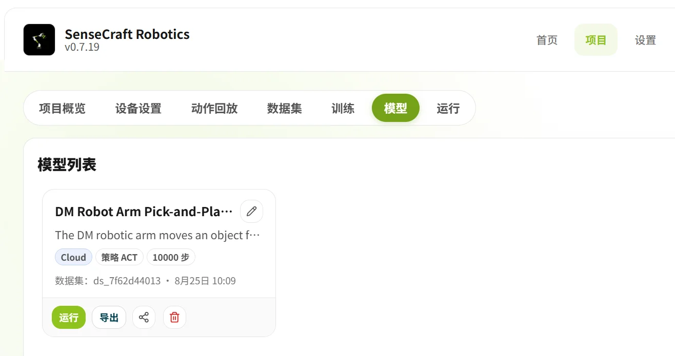

3.6 模型​
“模型”用于查看训练结果,并选择后续运行的模型。使用前请确认模型训练已完成,且对应的任务和设备组合与当前项目一致。
模型列表

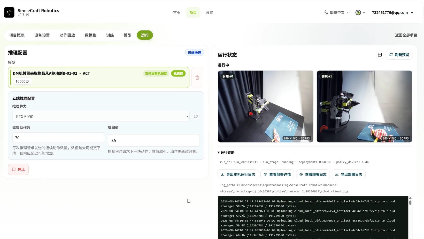

3.7 运行​
“运行”用于将训练完成的模型加载到机械臂上,验证模型能否正确完成任务。
操作步骤:
  1. 选择模型:选择标有“支持当前机械臂”的模型。
  2. 选择推理方式:选择“云端推理”或“本地推理”,并完成相应参数配置。
  3. 开始推理:确认设置后,点击“开始推理”。
云端推理和本地推理核心区别:
对比维度云端推理本地推理
硬件算力使用云端高性能显卡(GPU)进行推理。使用电脑本地 CPU 进行推理(注:当前平台暂不支持调用本地显卡)。
性能影响算力强大不受限,但运行效果高度依赖网络传输质量。运行效果受本地 CPU 算力影响。
参数配置动作数(默认 120): 模型单次推理预测的动作步数。
块阈值(默认 0.9) : 影响机械臂动作连贯性与准确度的参数。数值越高,机械臂执行动作越谨慎(可能出现卡顿);数值越低,动作越连贯(但容易出现失误)。
(通常保持默认设置即可)
运行次数: 希望模型连续重复执行该任务的总遍数(回合数)。
单次时限(秒): 机械臂单次任务的最长运行时间,超时将自动结束。
(通常保持默认设置即可)
数据产出仅执行推理验证任务。运行结束后,推理的内容会自动生成对应的数据集。
费用与限制费用以平台规则为准;算力较强,适合快速开始训练。通常无需云端积分,但受本地 CPU 性能限制。
