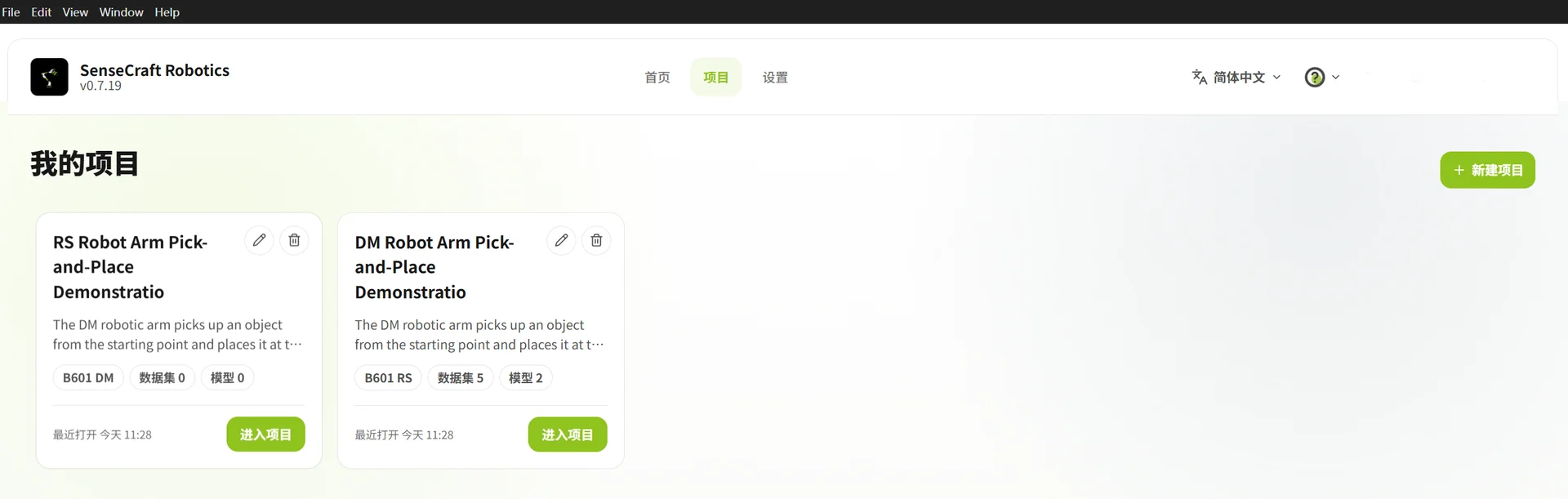

3. 项目
完成登录后,进入“项目”页面。首次使用时新建项目,已有项目则直接打开。进入项目后,可在“项目概览”中访问设备设置、动作回放、数据集、训练、模型和运行功能。
| 操作方式 | 操作步骤 |
| 新建项目 | 点击“新建项目” → 填写项目名称和描述 → 点击“创建并开始” |
| 打开已有项目 | 在项目列表中选择项目 → 打开项目 |

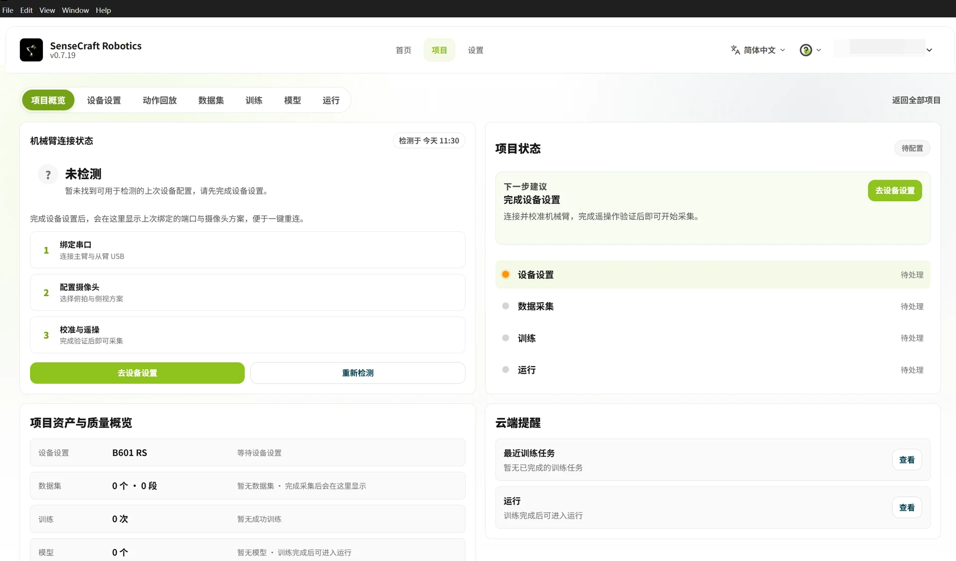

3.1 项目概览
“项目概览”用于查看项目当前状态,包括机械臂连接、设备设置、数据集、训练、模型和运行状态。
如果页面显示“待配置”或“未连接”,点击“去设备设置”开始配置机械臂。

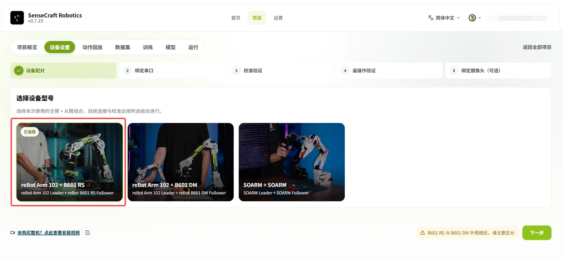

3.2.1 选择设备型号
在“设备配对”步骤选择 reBot Arm 102 + B601 RS,点击“下一步”进入串口绑定。

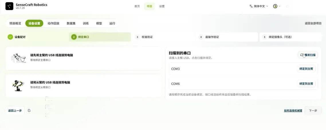

3.2.2 绑定主臂和从臂 USB 串口
- 初始扫描:断开主臂和从臂的 USB 线,点击“重新扫描”,记录当前显示的串口。
- 绑定主臂:连接主臂(reBot Arm 102),再次点击“重新扫描”,将新出现的串口绑定到主臂。
- 绑定从臂:连接从臂(B601 RS),再次点击“重新扫描”,将*PCAN channel (can0)*绑定到从臂。
- 确认主臂和从臂均显示为“已连接”后,点击“下一步”。
串口绑定与排查:
- 每次扫描后只绑定新出现的串口,不要仅根据 COM 编号判断设备。
- 看不到串口时,重新插拔 USB 并再次扫描;只有一个串口时,检查另一根 USB 线和设备电源。

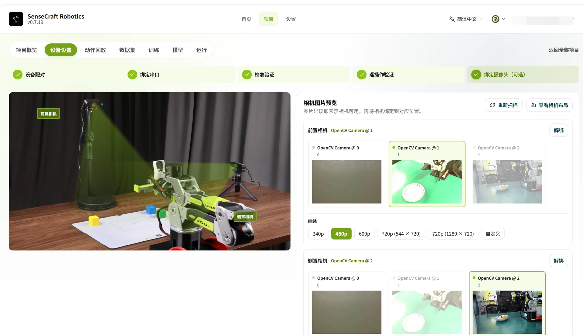

3.2.5 绑定摄像头
摄像头用于记录机械臂执行任务时的视觉信息。根据摄像头的安装位置,常用的布局方式有以下两种:
| 布局方式 | 安装与用途 | 适用场景 | 示意图 |
| 夹爪视角 | 俯拍摄像头:安装在工作台前上方,覆盖工作区域。 夹爪摄像头:安装在夹爪附近,观察抓取细节。 | 观察夹爪和物体接触过程的精细操作。 | ![]() *备注:摄像头 3D 支架可自行设计。 |
| 侧视辅助 | 俯拍摄像头:安装在工作台前上方,覆盖工作区域。 侧置摄像头:安装在工作台侧前方,观察机械臂高度和夹爪动作。 | 抓取、搬运和放置等任务。 | ![]() |
本教程采用侧视辅助布局。完成摄像头安装和摆放后:
- 将摄像头连接到电脑,点击“重新扫描”。
- 在“前置摄像机”和“侧置摄像机”区域分别选择对应的视频流。
- 检查两个预览画面,确认机械臂、物体和目标位置清晰可见。确认无误后,点击“下一步”。
如需确认摄像头与安装位置是否对应,可点击“查看相机布局”。如果画面黑屏或异常,重新扫描、重启摄像头或更换 USB 端口。

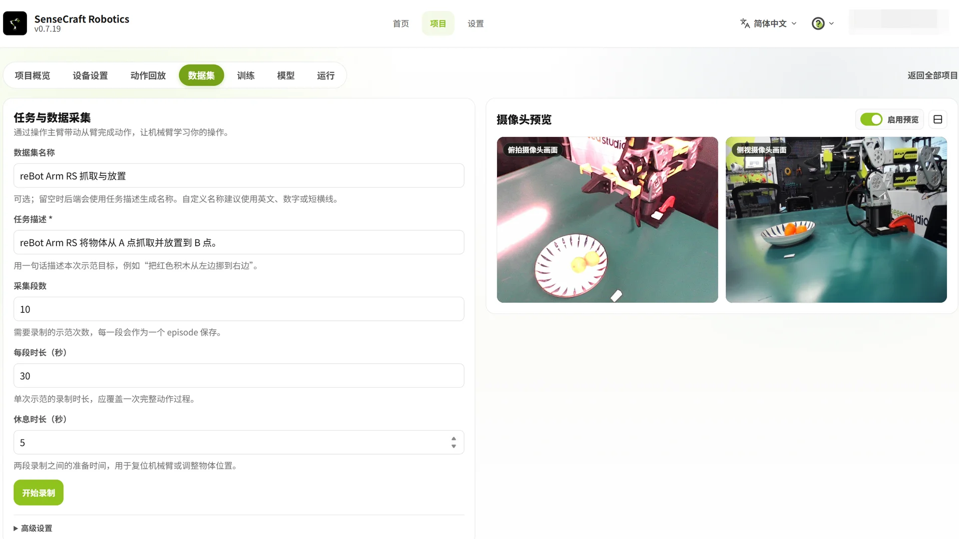

3.4.1 配置数据采集任务
进入顶部“数据集”→“采集数据”,填写任务信息;如需合并多个数据集,各批次的任务描述必须完全一致。开始采集前,还应尽量保持 A、B 位置、物体类别、摄像头位置、桌面背景和光照条件稳定。
| 字段 | 示例值 | 填写说明 |
| 数据集名称 | RS机械臂夹取物品从A移动到B-01 | 使用“设备+任务+批次”命名 |
| 任务描述 | 把物品从左边移动到右边 | 明确任务目标;需要合并时,各批次描述必须完全一致 |
| 采集段数 | 10 | 每段完成一次完整任务 |
| 每段时长 | 20~30 秒 | 覆盖完整动作过程 |
| 休息时长 | 5 秒 | 用于机械臂复位和场景调整 |

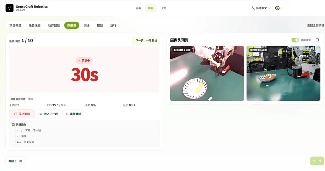

3.4.2 录制任务片段
录制任务片段是训练数据的核心环节。每段数据都应完整记录从 A 点夹取物体、移动到 B 点并放下的过程。为便于模型快速学习,建议保持任务流程基本一致;如需提升泛化能力,可通过增加不同位置、角度和动作变化的数据来实现。
- 将物体放在 A 点,确认机械臂处于初始姿态,点击“开始录制”。
- 使用主臂操控从臂完成任务,再将机械臂恢复到初始姿态。
- 任务完成后,可等待剩余时间结束,或点击→(或空格)提前结束当前片段。
- 在休息时间内将物体放回 A 点,确认机械臂准备好;休息时间结束后,开始录制下一段任务。
重要提醒⚠️
- 采集前请调整并固定摄像头,确保机械臂、夹爪、物体和 A、B 位置均在画面内。
- 关键动作不得🚫被遮挡或超出画面,否则数据可能无法用于训练。
- 若任务失败、物体未夹稳、画面卡顿或镜头被遮挡,可点击“立即重录”,或按
Esc键停止采集。- 可先完成本批次采集,再检查并删除异常片段。
- 如发生失控或碰撞风险,请立即停止🛑操作。

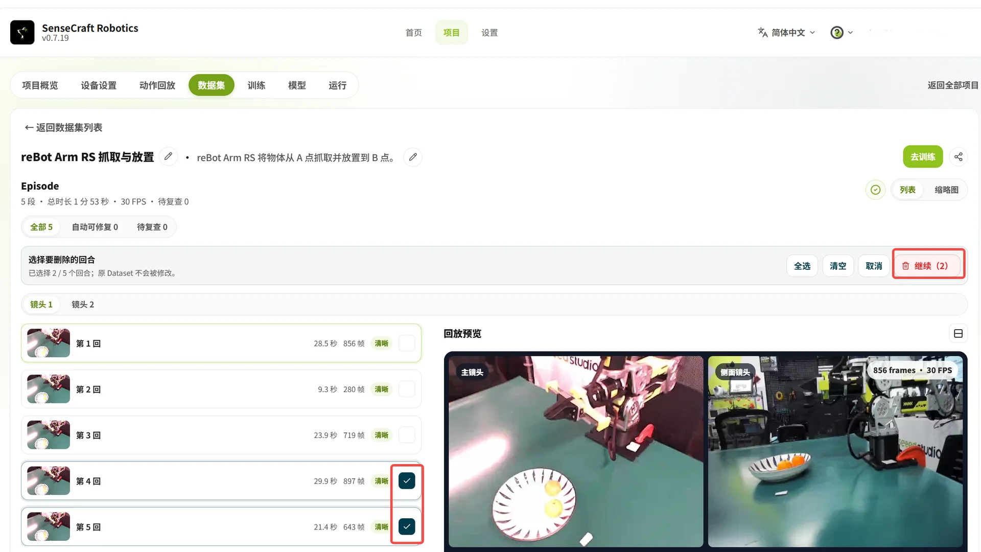

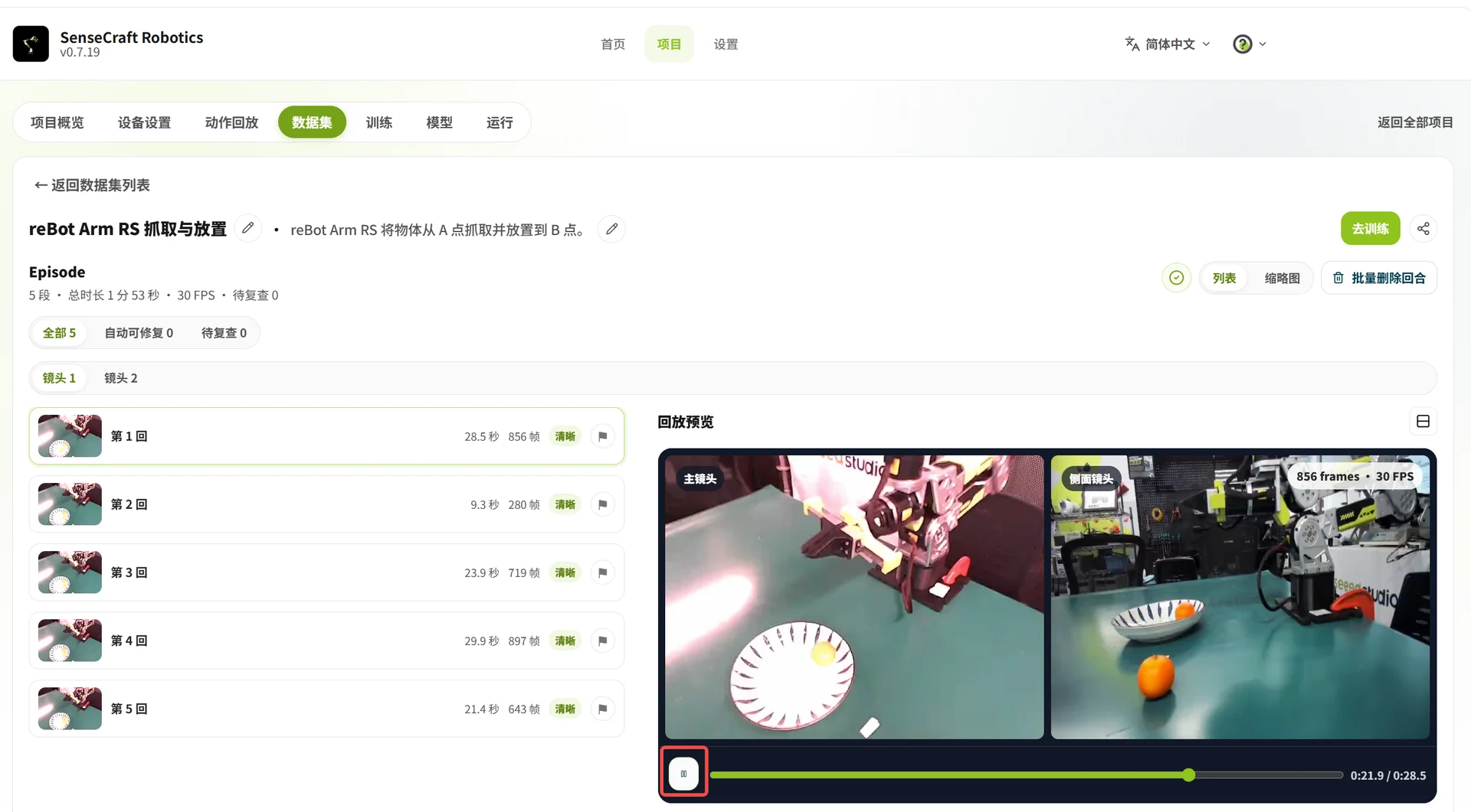

| 操作 | 操作方法 | 说明 |
| 检查异常片段 | 选择任务片段,播放视频或回放动作 | 确认任务是否完成、夹爪动作是否正常。录制时可记下异常片段编号,后续直接检查 |
| 删除异常片段 | 点击“批量删除回合”,选择异常片段并确认;再点击“生成删除副本” | 修改新数据集名称后确认,原始数据集不会被覆盖 |

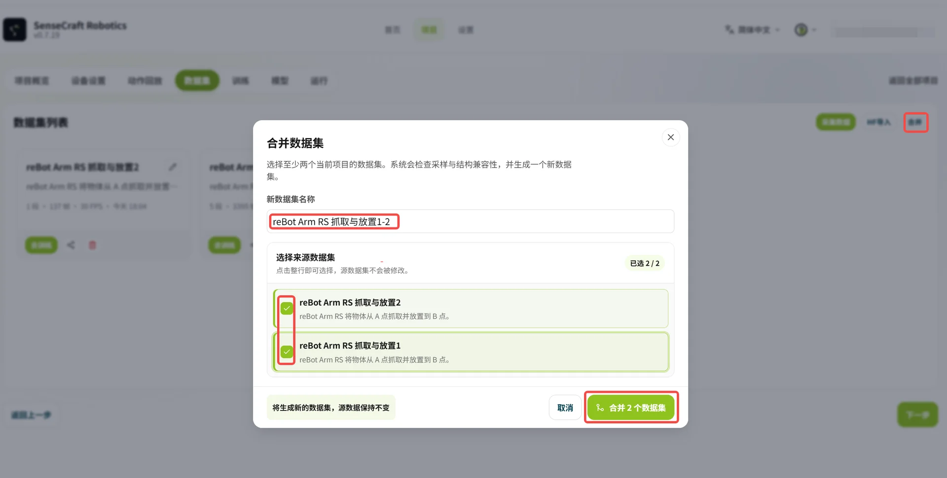

| 合并数据集 | 点击“合并”,选择数据集并填写新数据集名称 | 建议合并任务描述、设备组合和摄像头配置一致的数据集 |

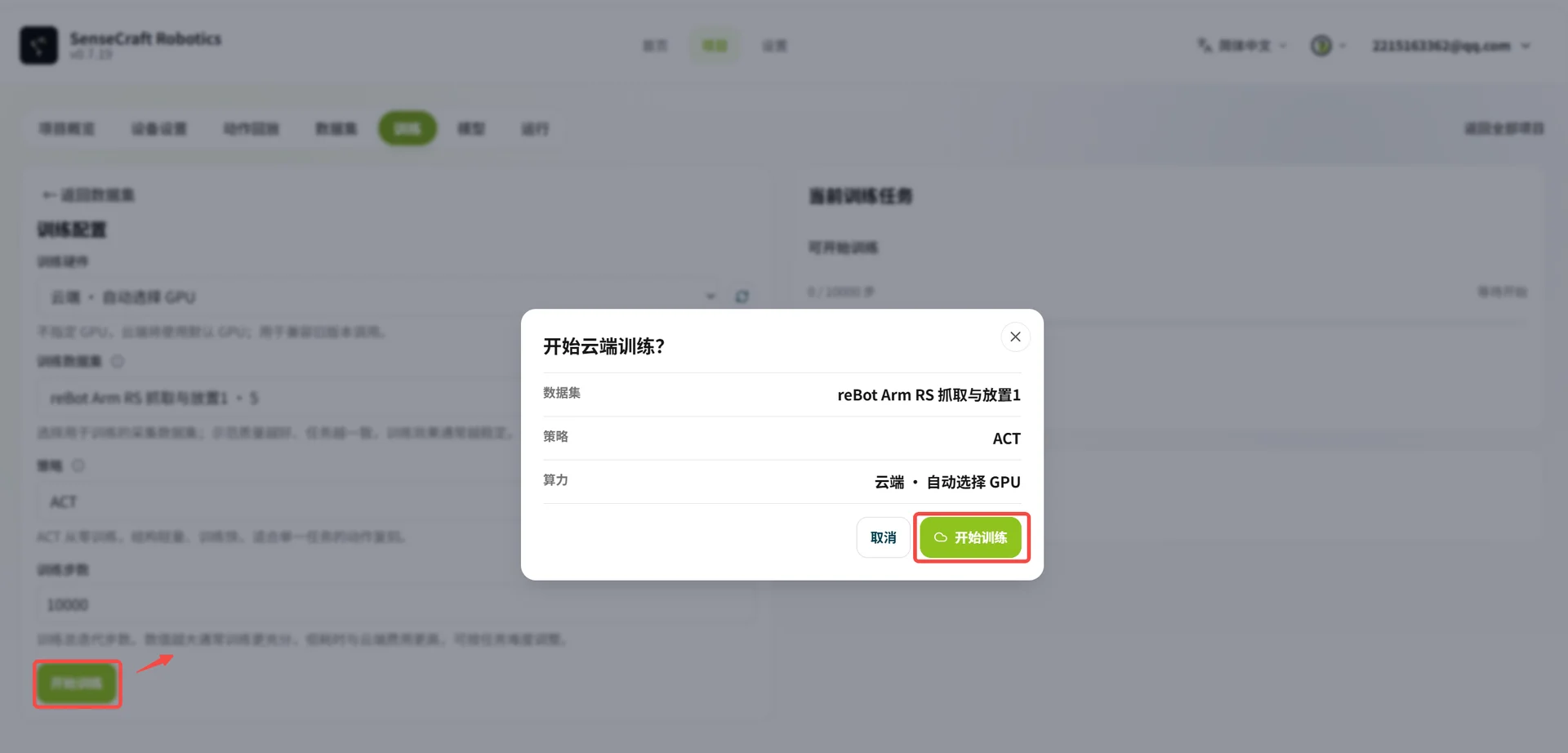

3.5 训练
训练用于生成机械臂的动作模型(也就是根据示教数据形成的动作控制程序)。SenseCraft Robotics 会读取已录制的任务数据,分析机械臂如何完成目标动作,并生成可用于自动运行的模型。
请参考下表完成训练参数的配置:
| 参数名称 | 选项 / 填写值 | 详细说明 |
| 训练硬件 | 云端·自动选择 GPU | 使用云端服务器进行训练,需要消耗对应积分。 |
| 本地·免费 | 使用当前电脑进行训练,不消耗积分,但需要本地配置兼容的 GPU。 | |
| 训练数据集 | 选择目标数据集 | 选择你已录制并准备好用于本次训练的数据集。 |
| 策略 | ACT | 当前默认使用的动作控制策略。 |
| 训练步数 | 10000 | 建议填写 10000 作为初始值,后续可根据模型的实际表现进行调整。 |
积分提示 选择“云端·自动选择 GPU”训练需要消耗积分;选择“本地·免费”训练不消耗云端训练积分。积分的获取、消耗及使用规则请参阅积分规则。
训练步数与回合数建议:
| 任务难度 | 任务描述 | 建议回合数 | 建议训练步数 |
| 初级 | 固定 A 点到 B 点 | 约 20 个 | 10,000–15,000 步 |
| 中级 | 随机位置抓取并放置 | 约 50 个 | 30,000–40,000 步 |
| 高级 | 步骤多或持续时间长 | 约 100 个 | 80,000–100,000 步 |
关于训练时长:完整的训练时间由所选的 GPU 型号和训练步数共同决定。例如,在云端使用大部分 GPU 训练 20,000 步(2W)通常需要十几到几十分钟不等;如果训练 100,000 步(10W),则训练时长约为 2W 步的 5 倍。
确认设置无误后,点击“开始训练”按钮。训练开始后,可在“当前训练任务”列表中实时查看训练进度和历史任务。

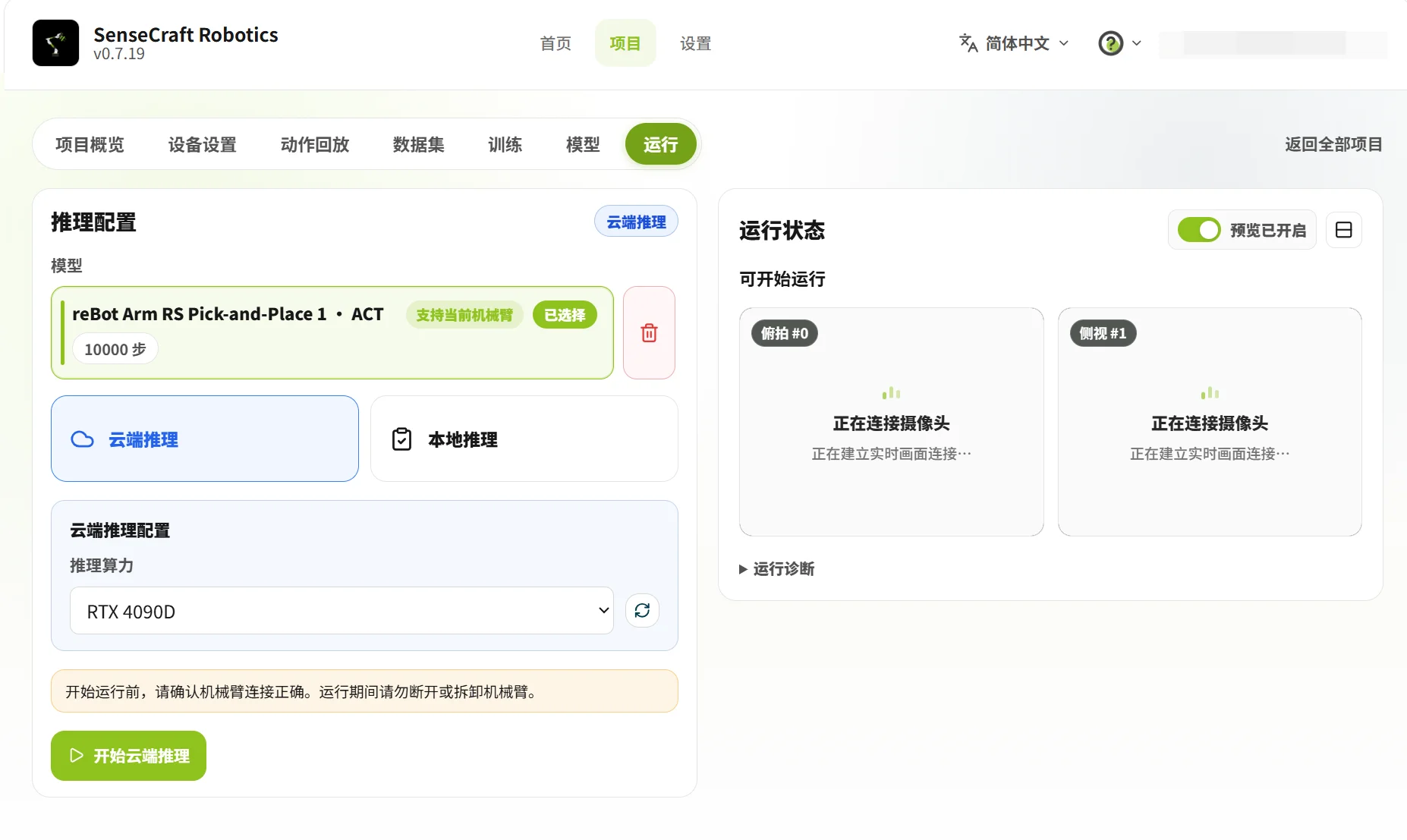

3.7 运行
“运行”用于将训练完成的模型加载到机械臂上,验证模型能否正确完成任务。
操作步骤:
- 选择模型:选择标有“支持当前机械臂”的模型。
- 选择推理方式:选择“云端推理”或“本地推理”,并完成相应参数配置。
- 开始推理:确认设置后,点击当前推理方式对应的开始按钮。
云端推理和本地推理核心区别:
| 对比维度 | 云端推理 | 本地推理 |
| 硬件算力 | 使用云端高性能显卡(GPU)进行推理。 | 使用电脑本地 CPU 进行推理(注:当前平台暂不支持调用本地显卡)。 |
| 性能影响 | 算力强大不受限,但运行效果高度依赖网络传输质量。 | 运行效果受本地 CPU 算力影响。 |
| 参数配置 | 动作数(默认 120): 模型单次推理预测的动作步数。 块阈值(默认 0.9): 影响机械臂动作连贯性与准确度的参数。数值越高,机械臂执行动作越谨慎(可能出现卡顿);数值越低,动作越连贯(但容易出现失误)。 (通常保持默认设置即可) | 运行次数: 希望模型连续重复执行该任务的总遍数(回合数)。 单次时限(秒): 机械臂单次任务的最长运行时间,超时将自动结束。 (通常保持默认设置即可) |
| 数据产出 | 仅执行推理验证任务。 | 运行结束后,推理的内容会自动生成对应的数据集。 |
| 费用与限制 | 费用以平台规则为准;算力较强,适合快速开始训练。 | 通常无需云端积分,但受本地 CPU 性能限制。 |
