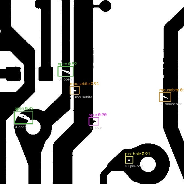

  • 检测器在一张 DeepPCB 验证图(12300060_test.jpg)上的输出,每个框都是 ONNX 模型的检测结果。随包示例配置里六条的期望件清单就是用这一帧的真值框生成的。

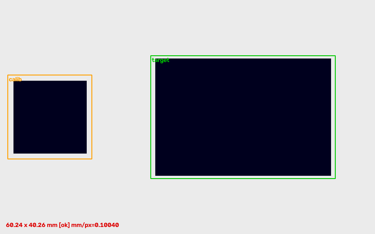

  • 名义尺寸下的合成 ArUco 场景:左侧标定物给出 mm/px,右侧目标按它换算(60 × 40 mm,判定 OK)。

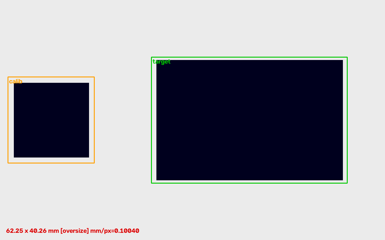

  • 同一场景下的超差件:名义 60 mm、公差 1 mm,量到 62.25 mm,判定 NG,Modbus HR 10 = 6225、HR 11 = 2。
检测器在 DeepPCB 验证图上的输出:
检测器在 DeepPCB 验证图 12300060_test.jpg 上的输出,框为模型真实检测结果

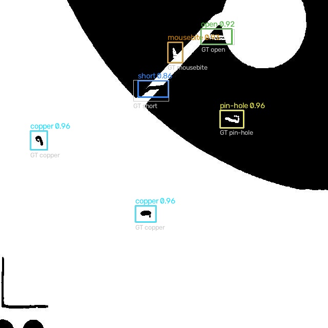

同一模型在另一张 DeepPCB 验证图上的输出
尺寸链路:左侧标定物给出 mm/px,右侧目标按它换算。名义尺寸下判 OK:
名义尺寸下的合成标定场景:左侧标定物给出 mm/px,右侧目标量到 60 × 40 mm,判定 OK
同一场景放一个超差件,量到 62.25 mm,判 NG,Modbus HR 10 = 6225、HR 11 = 2:

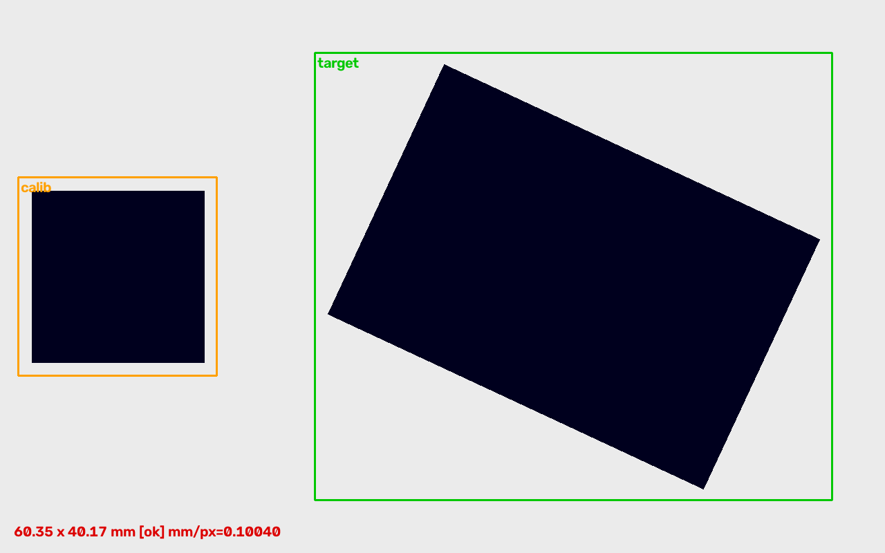

目标旋转 25° 时,最小外接矩形给出同一个尺寸:
目标旋转 25° 后,最小外接矩形换算出的尺寸不变
尺寸场景由 evaluation/make_dimension_fixture.py 按已知 mm/px 合成,真值来自生成参数,不是真实工位照片。
