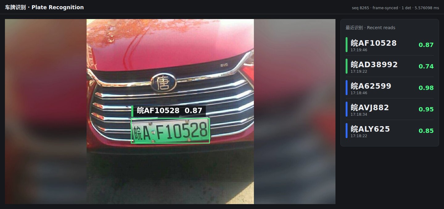

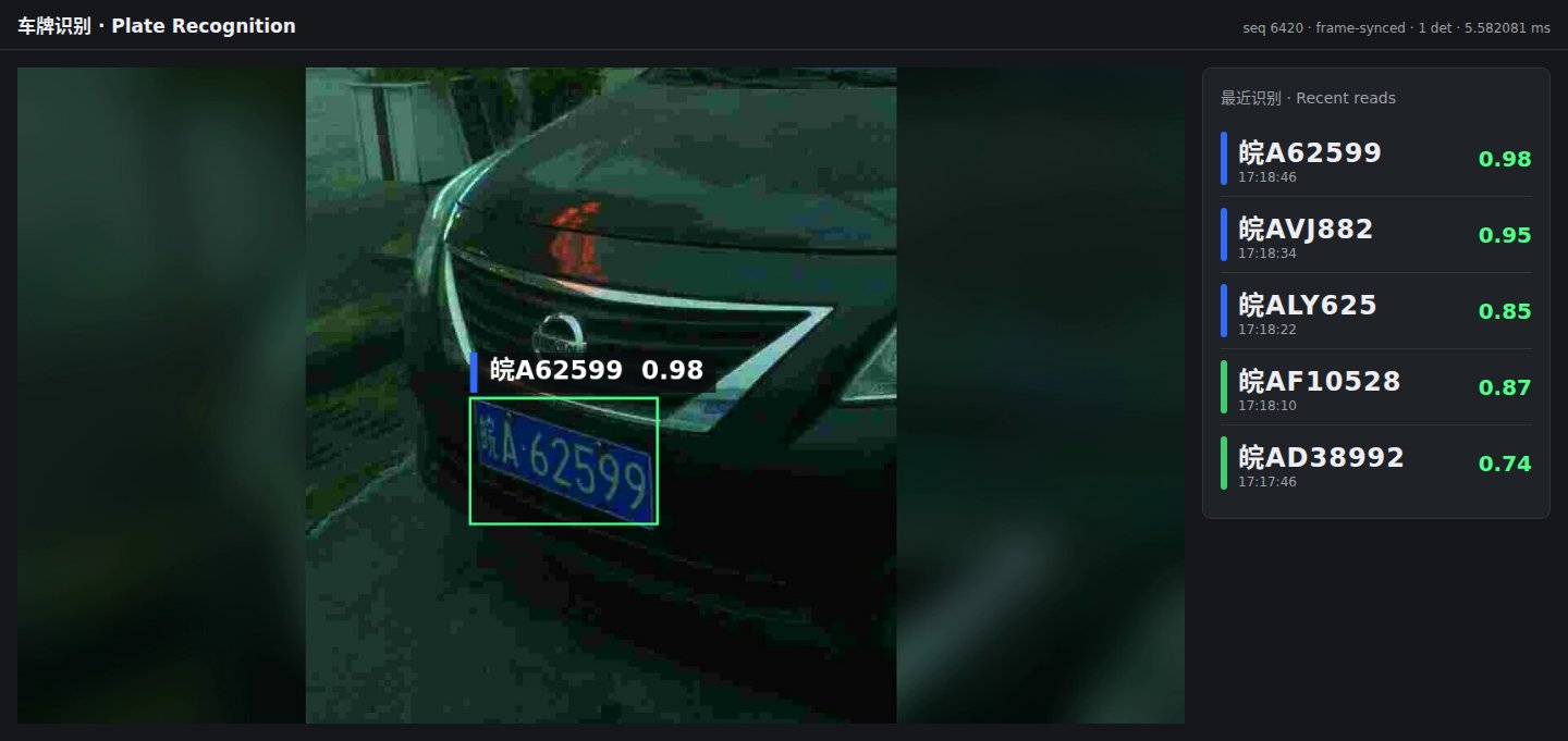

真机演示
识别主机自带的浏览器预览页:画面上框出车牌并标出号码与可信度,右侧列出最近 5 次读牌。
输入画面是 CCPD 公开数据集测试集的静图(MIT 许可),经 RTSP 循环播放,不是现场录像。
