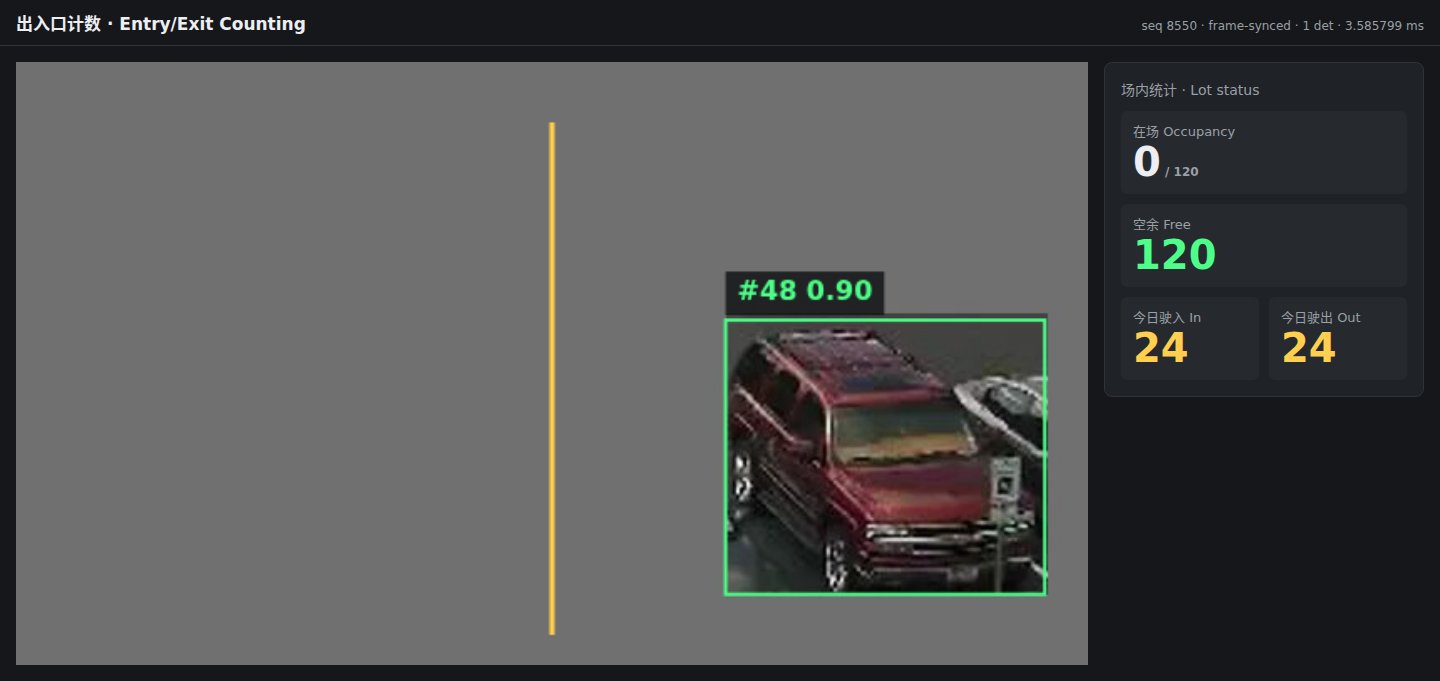

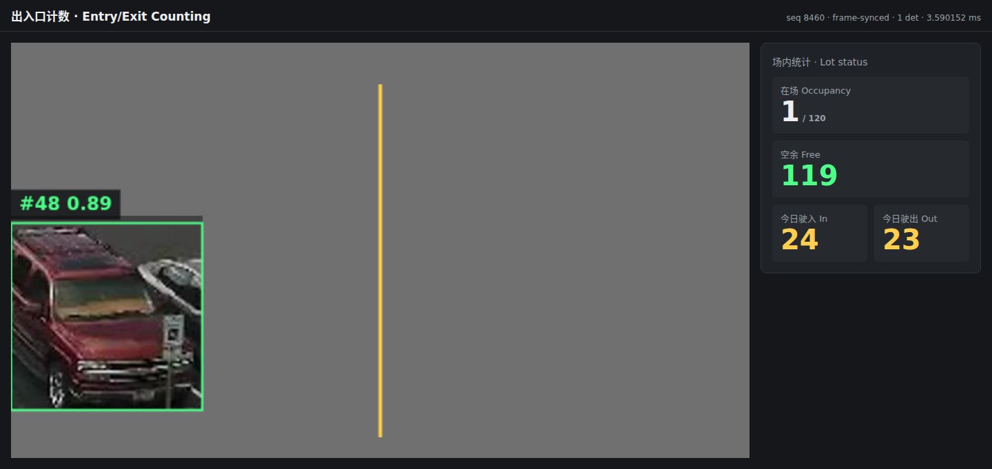

计数主机自带的浏览器预览页:黄色竖线是计数线,车辆带跟踪编号和置信度,右侧是在场车辆、剩余车位和今日进出总数。
reComputer J30 系列上的出入口计数:车辆 #48 越线前,在场 1/120,今日驶入 24、驶出 23
同一车辆越线后,今日驶出变为 24,在场 0/120
两张截图相隔 3 秒。输入是合成测试视频(一辆车的图像在灰色背景上往返),不是现场录像。
