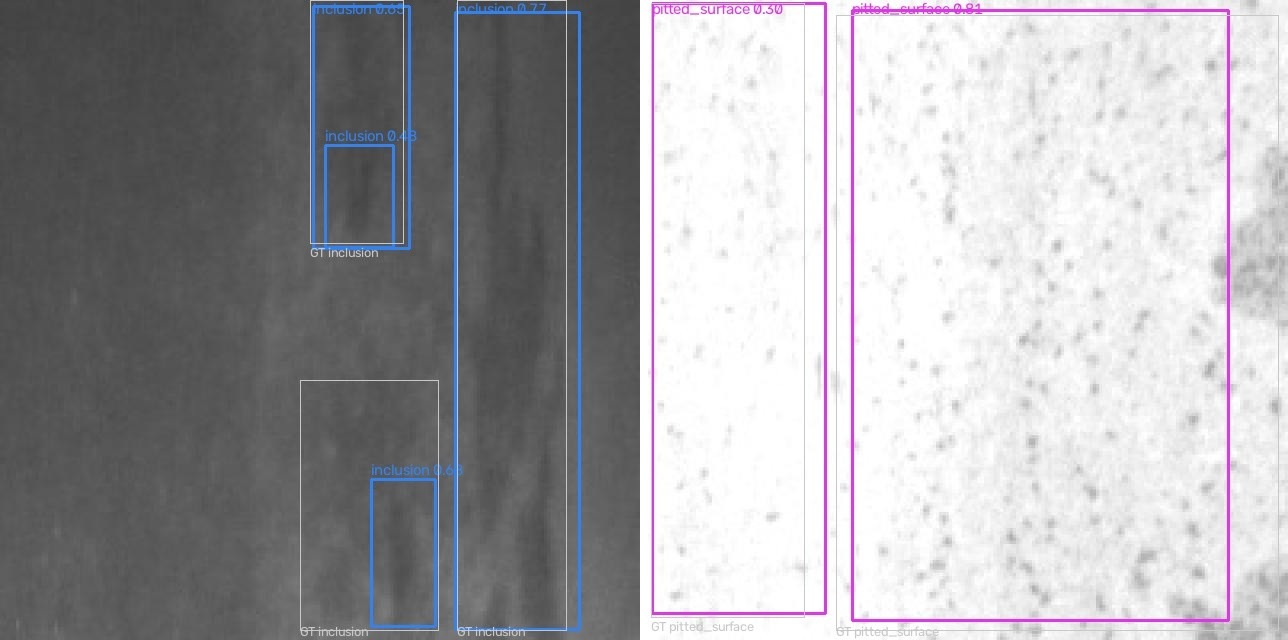

随包不含任何由数据集派生的画面。唯一的素材是为本方案绘制的示意图(数据通路、设备名、协议名与端口号),没有照片和检测器输出。
要看检测器的输出,在自己的画面上打开随包调试页面:8080 端口的 /preview.mjpg 把检测框画在实时 MJPEG 流上,/events 列出最近的判定。
