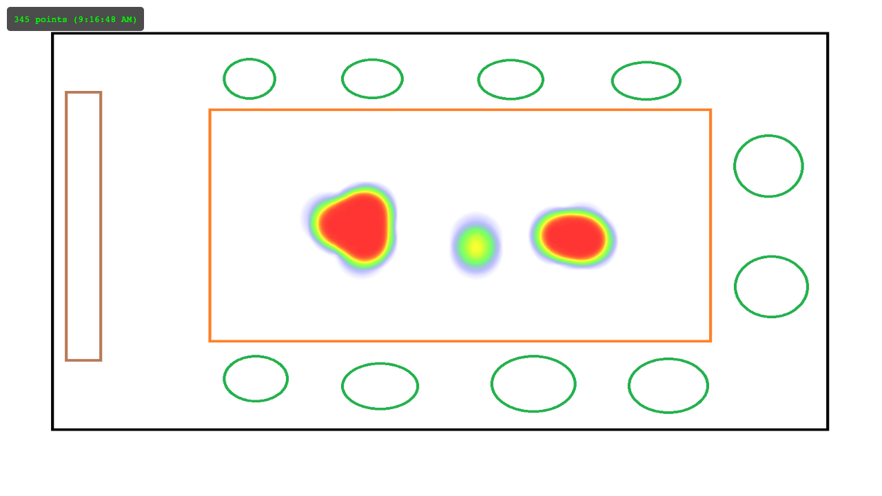

同一份位置数据也可以画成热力图。颜色深的地方是人停留时间长、经过次数多的地方;默认叠在摄像头视角上,校准之后可以叠到店铺平面图上。

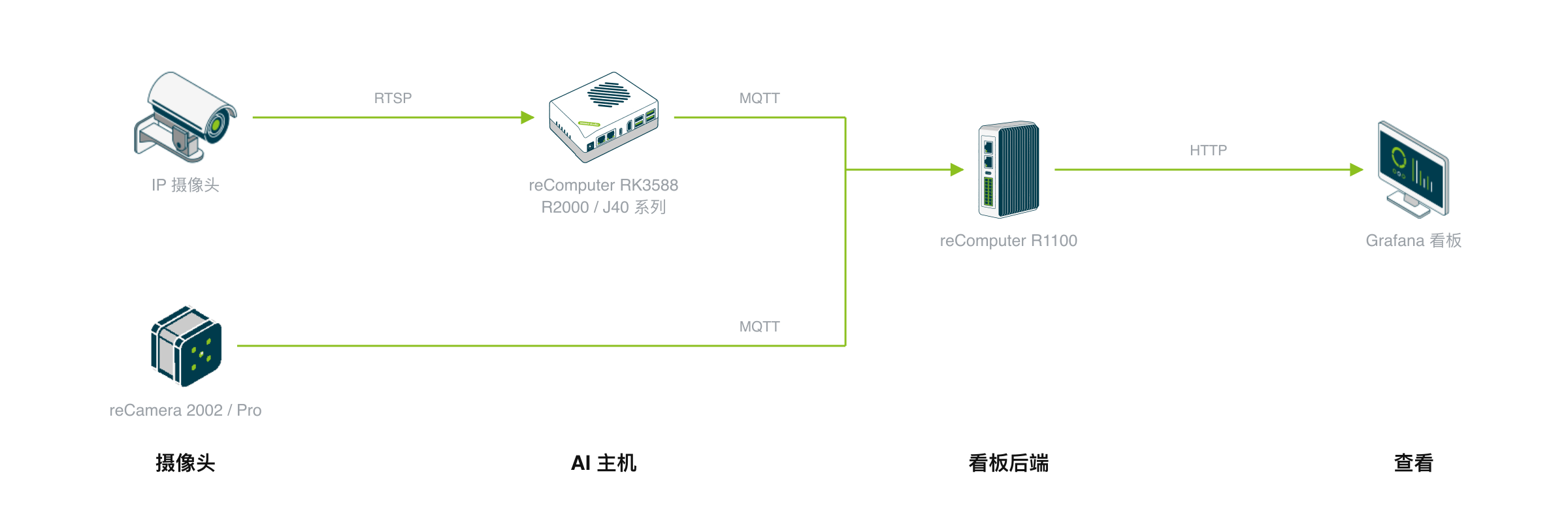

设备构成:IP 摄像头以 RTSP 把视频交给 AI 主机,reCamera 在摄像头内完成检测;检测端只输出坐标百分比与计数,不含图像;所有检测端汇到一台后端(MQTT broker、InfluxDB、Grafana、go2rtc 视频网关),一个看板覆盖全部摄像头。实时预览由浏览器经本地视频网关向摄像头取流,不经过后端数据库。
