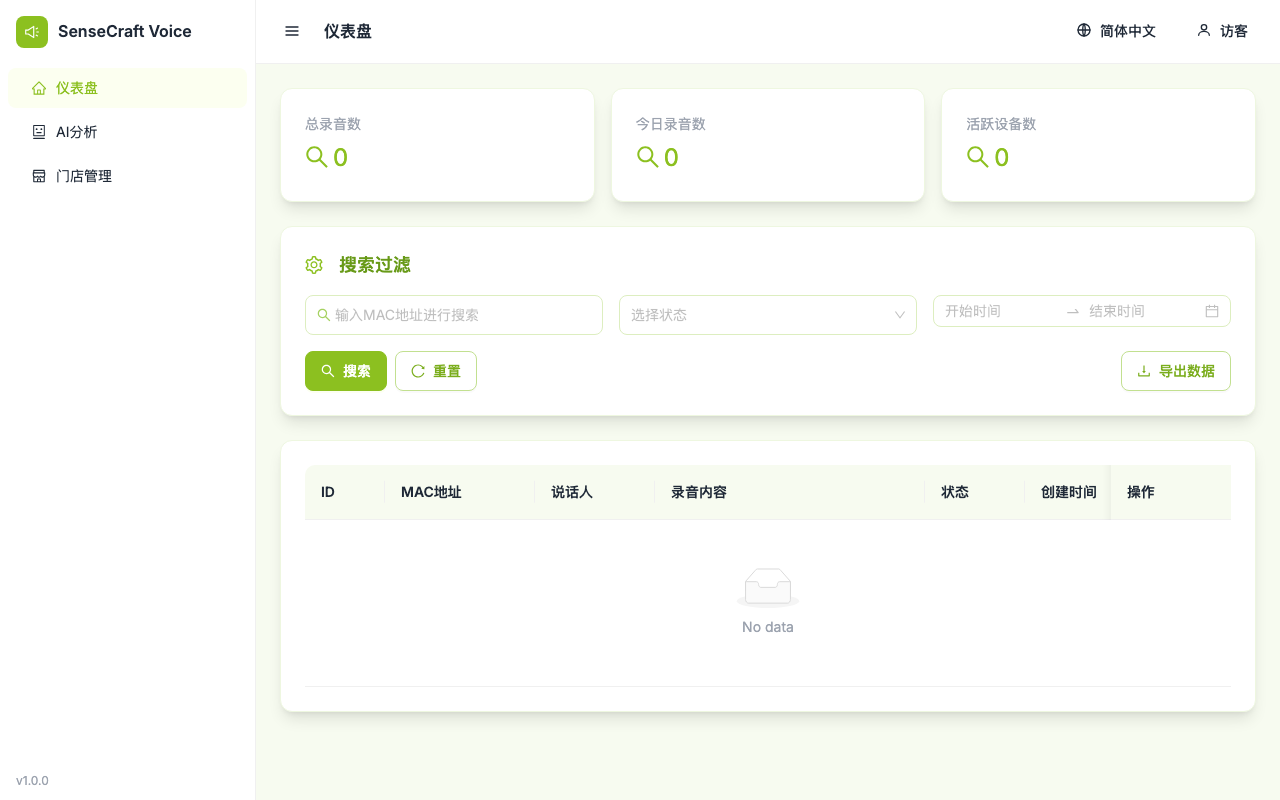

管理后台上能看到什么
服务端栈套餐登录管理后台后,录音列表按时间列出每一条的转写文本、时长与来源设备。
列表里的文本已脱敏:姓名与电话在入库前替换成占位符,原文不落库。

| HTTP | 3000 | / | viewer 及以上 | 管理后台:录音、关键词、设备、导出、删除 |
