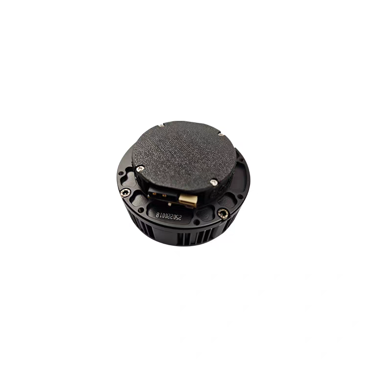

规格参数​
以下是所有电机型号的完整参数表:
参数60108108
额定电压24V24V
额定电流10.5A7.5A
额定功率240W180W
额定扭矩5 Nm7.5 Nm
峰值扭矩11 Nm22 Nm
额定转速120 RPM110 RPM
最大转速270 RPM320 RPM
减速比8:18:1
通信协议MIT协议MIT协议
控制模式位置,速度,力矩控制位置,速度,力矩控制
外径80 mm97 mm
厚度47 mm46 mm
重量392 g ±10%395 g ±5%
相电阻0.48 Ω ±10%0.439 Ω ±10%
相电感368 μH ±10%403 μH ±10%

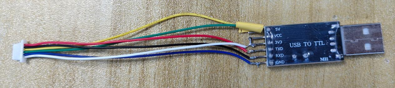

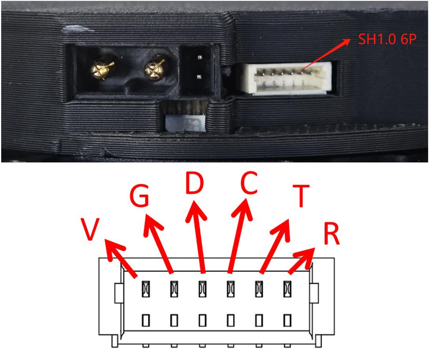

串口接线​
依次将 V,G,T,R 连接到串口通信模块的 VCC(3.3V),GND,RX,TX(RX 与 TX 要交差连接)。如下图所示:

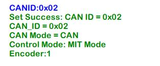

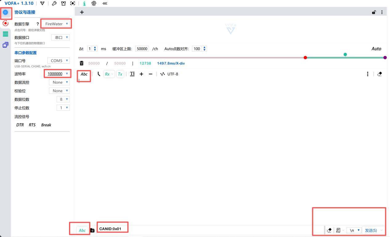

修改CANID​
设置串口波特率为1Mbps。
发送的CANID是0x**,设置的ID就是0x**,最大不能超过0x7F。设置CANID成功后会打印如下日志:
现在设置CANID:0x01,方便后续代码测试。

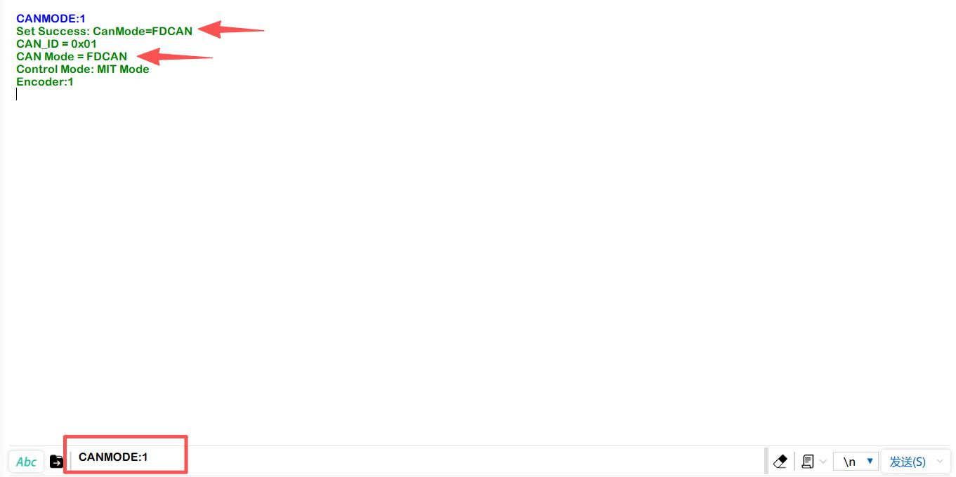

修改CAN模式​
串口发送CANMODE:0或CANMODE:1
CANMODE:0为CAN2.0模式(1Mbps),CANMODE:1为CANFD模式(5Mbps)。
修改CAM模式成功如下图所示:
现在设置CANMODE:0,方便后续代码测试。

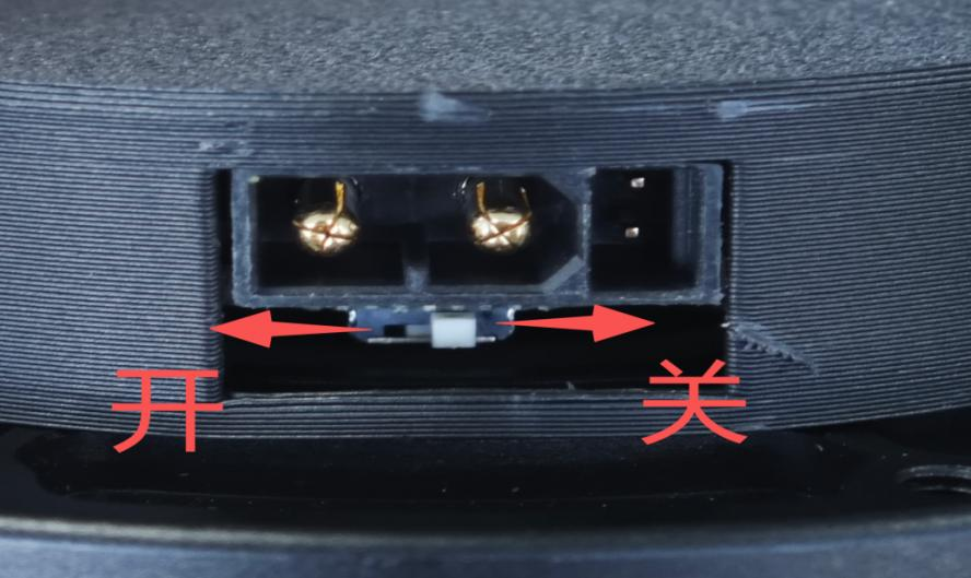

步骤1: 在使用 CAN0 和 CAN1 之前,请移除底部盖板并将两个 120Ω 终端电阻设置为 ON 位置。
将电机上集成的120Ω的CAN通信终端电阻的波动开关关闭。
如果recomputer Mini没有设置120Ω 终端电阻为 ON,可以选择将电机的CAN通信终端电阻的波动开关打开。

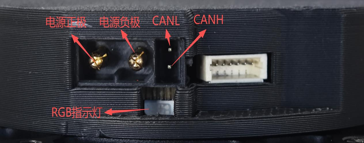

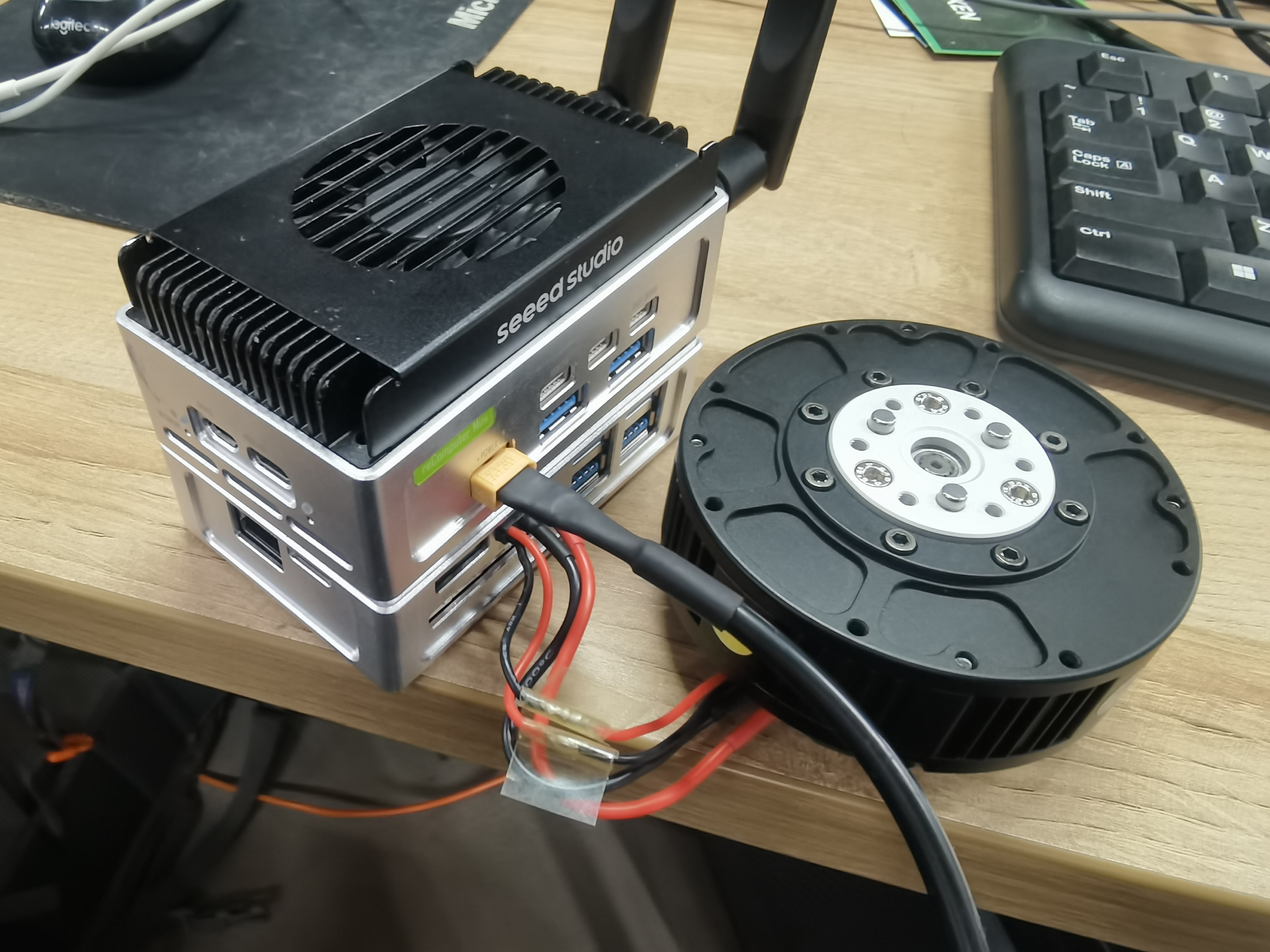

步骤2: 通过 XT30 (2+2) 接口将电机直接连接到 reComputer Mini 的 CAN0。

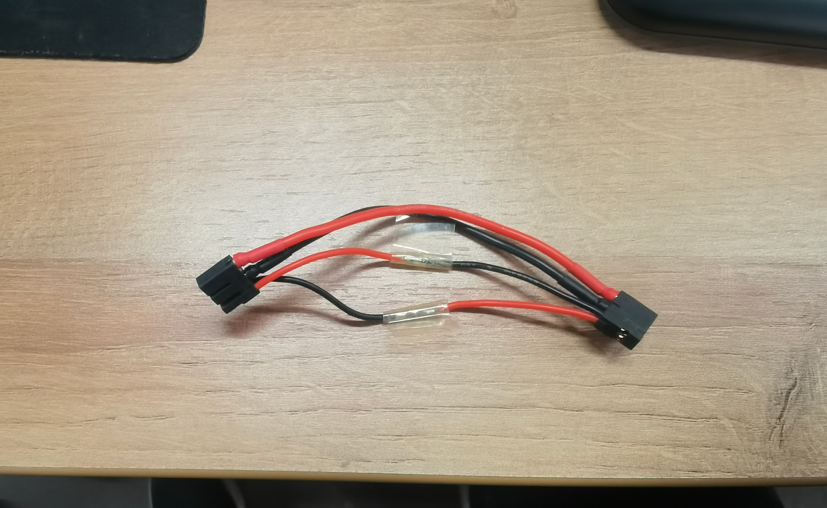

因为reComputer Mini的can接口设计与电机的can接口相反,所以需要手动焊接,反接数据线。
考虑到电机所需要的大电压和大电流,推荐购买24v 300w的电源适配器来给reComputer Mini供电,以便驱动单个电机,如果要接入更多电机,可以根据需要购买更大功率的电源适配器。
