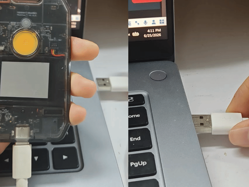

尝试手动进入 DFU 模式:按住设备按键不放,然后迅速通过 USB 线将设备连接到电脑,持续按住按键直到白色 ⚪️ 指示灯亮起。
要成功进入 DFU 模式,你需要快速完成上述操作,可能需要多次尝试。
当 X1 处于 DFU 模式时,白色 ⚪️ 指示灯会常亮。同时,你的电脑上应显示一个名为 X1 的驱动器。

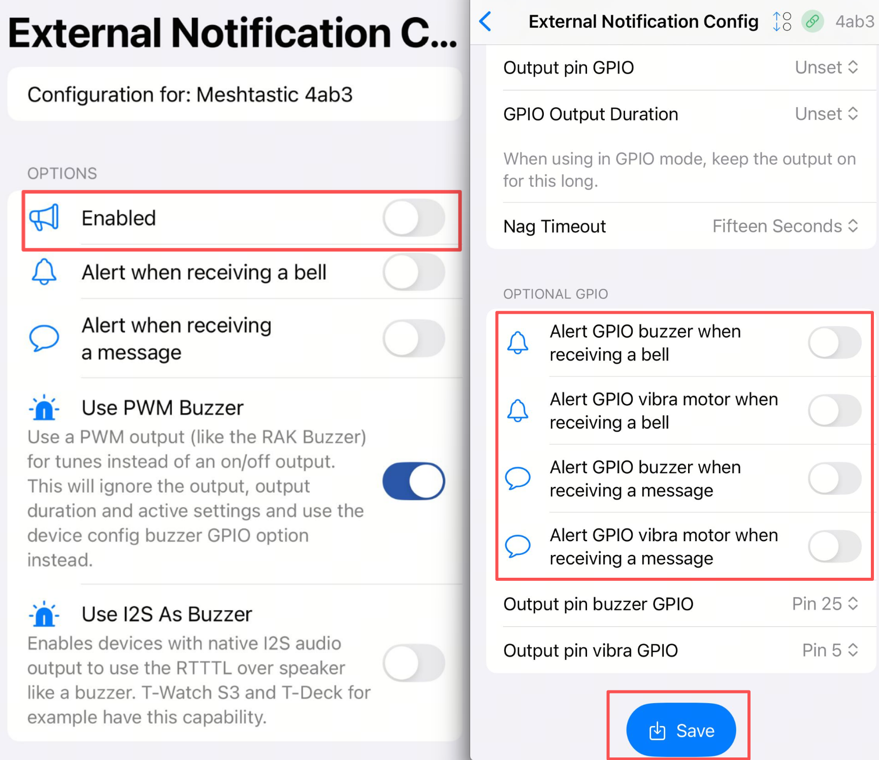

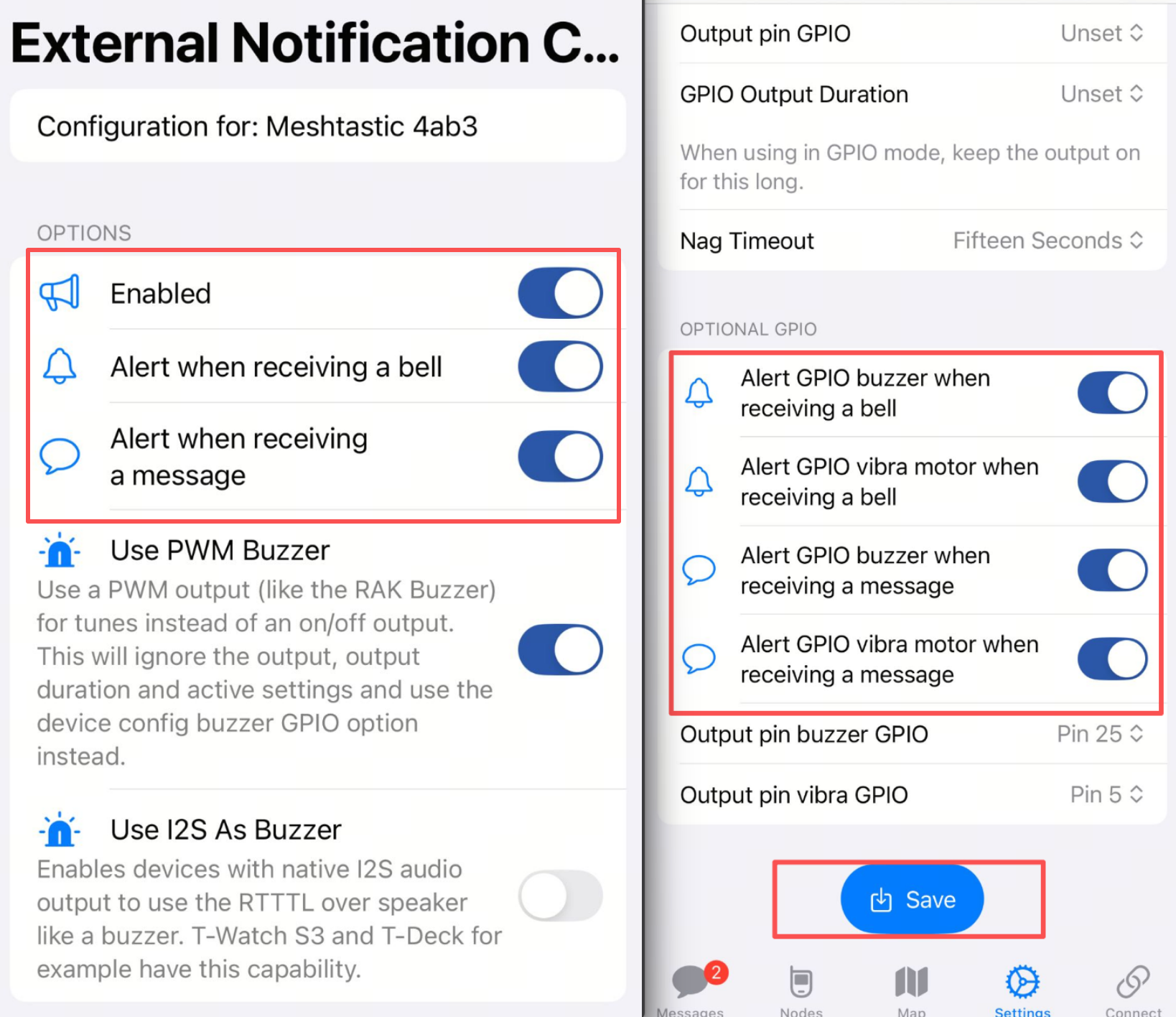

配置蜂鸣器
蜂鸣器默认启用。如果你想禁用蜂鸣器,请将 Alert Message buzzer、Alert bell buzzer 和 Use PWM buzzer 设置为如下截图所示。
配置消息提醒
消息提醒可以在 External Notification 中进行配置。

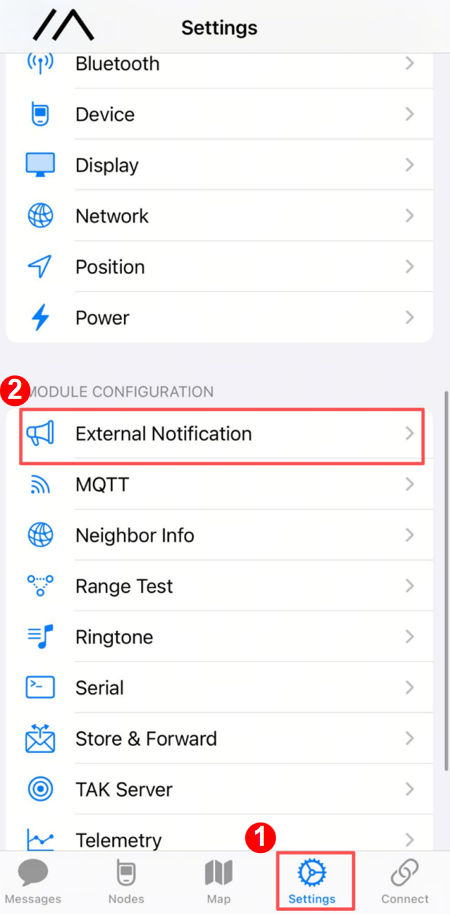

- IOS
- Android
导航到 Setting -> External Notification
你可以配置为 buzzer off + vibra off。
或者 buzzer on + vibra on。

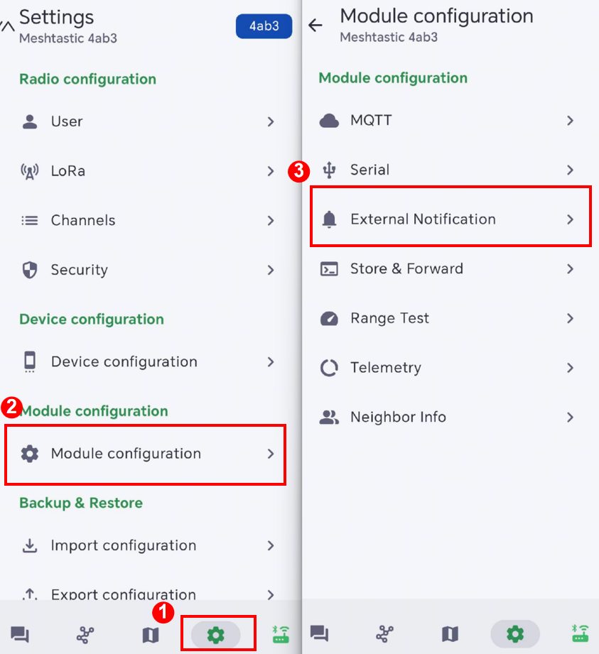

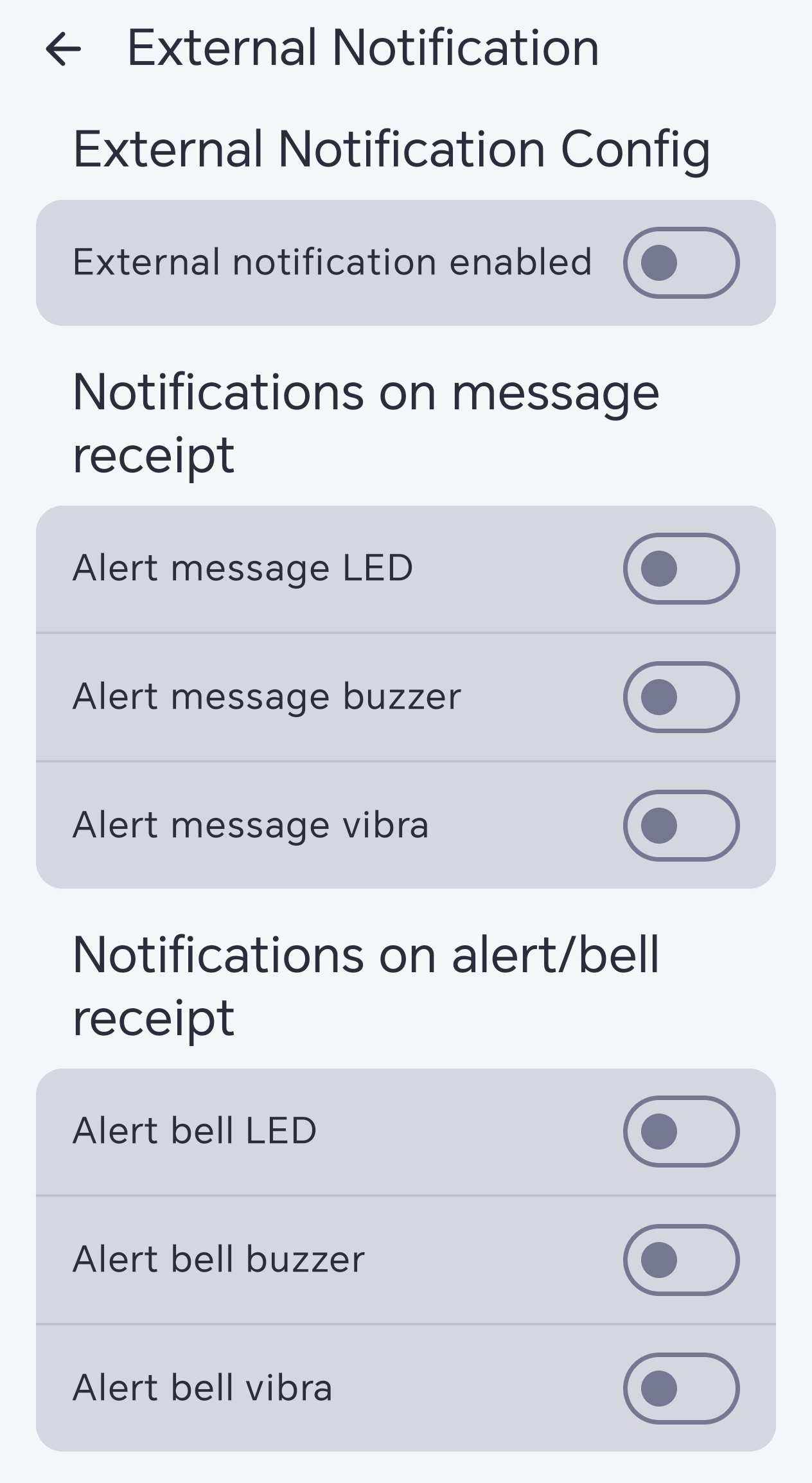

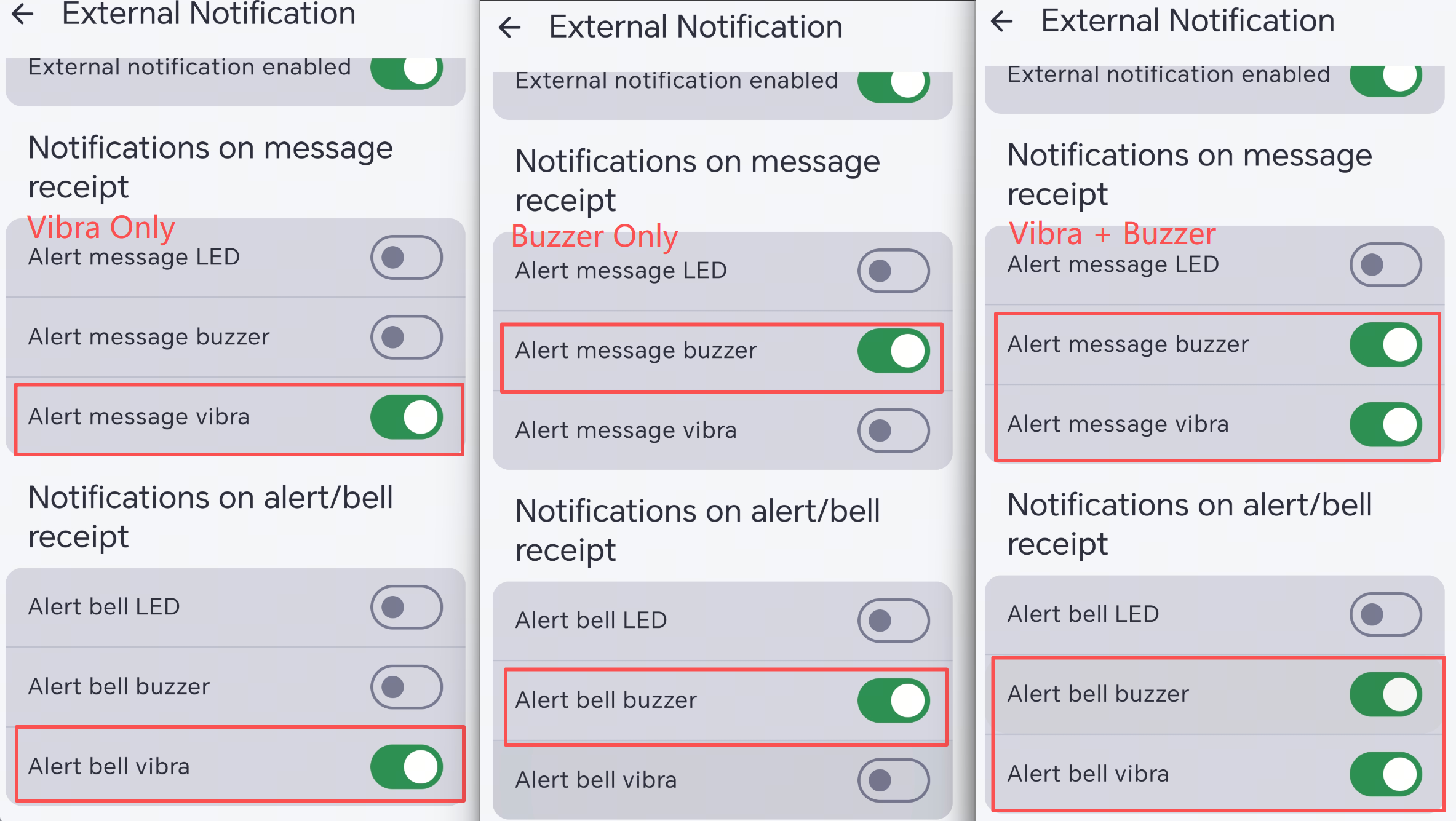

导航到 Setting -> Module Configuration -> External Notification
启用 External notification enabled,然后你可以配置为 buzzer only、vibra only 或 buzzer on + vibra on。
禁用 External notification enabled,然后你可以配置为 buzzer off + vibra off。

按住按键不放,然后连接充电线,并立即松开按键。

- 强制重启以退出 DFU 模式:断开 USB 充电线,按住设备按键,连接 USB 充电线,然后立即松开按键。不要持续按住按键——连接充电线后按住超过 3 秒会强制设备重新进入 DFU 模式。

执行硬重置:拔下 USB 线。按住按键不放,然后插入 USB 线,随后立即松开按键。 -
如果仍然无效,将 USB 线连接到电脑。按住设备按键,然后将设备连接到电脑,再松开按键,查看电脑中是否弹出一个磁盘。如果有,请重新安装 bootloader

- 步骤 1:尝试手动进入 DFU 模式:按住设备按键,然后迅速通过 USB 线将设备连接到电脑,持续按住按键直到白色 ⚪️ LED 亮起。
要成功进入 DFU 模式,你需要快速完成这一操作。可能需要多次尝试。
如果白色 LED 常亮,则表示设备已进入 DFU 模式。
