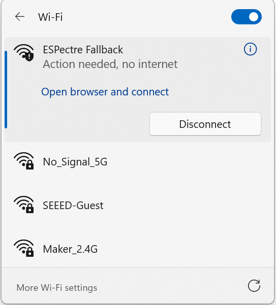

4. 配置 WiFi
烧录后,使用以下方法之一配置 WiFi:
| 方法 | 如何操作 |
| BLE(最简单) | 使用 ESPHome 应用或 Home Assistant Companion 应用 |
| USB | 前往 web.esphome.io → Connect → Configure WiFi(不推荐 XIAO ESP32-C5) |
| 强制门户 | 连接到 "ESPectre Fallback" WiFi → http://192.168.4.1 |
要将您的 XIAO ESP32 设备集成到 Home Assistant 中,您需要将其配置为使用与 Home Assistant 相同的局域网。
就是这样!设备将被 Home Assistant 自动发现。

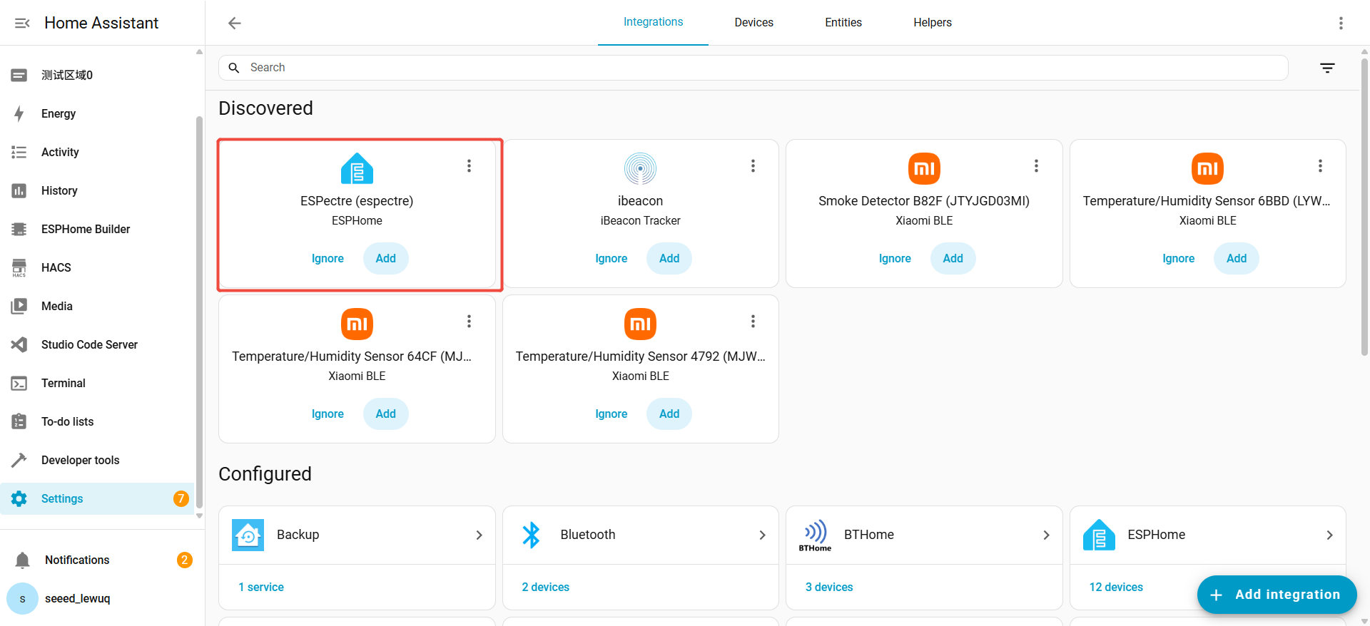

6. Home Assistant 集成
ESPHome 提供自动 Home Assistant 集成。设备烧录并连接到 WiFi 后:
- Home Assistant 将自动发现设备
- 前往 Settings → Devices & Services → ESPHome
- 点击发现设备上的 Configure
- 所有传感器将自动添加

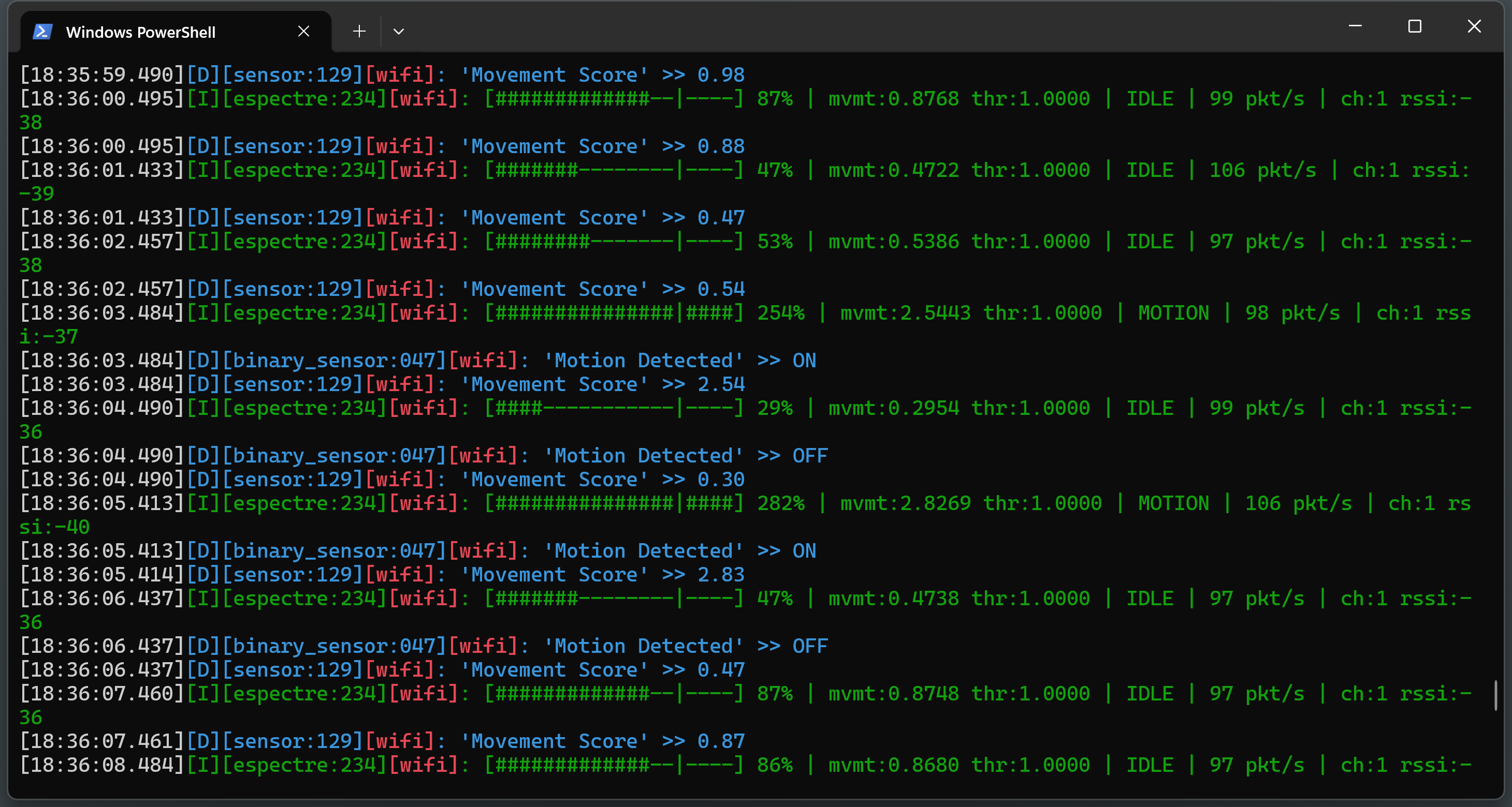

请在使用前校准设备。只需按下
Calibrate按钮;校准完成后按钮状态将自动重置。注意:校准期间房间必须无人。 -
如果您发现 Home Assistant 可以检测到 Espectre 设备但无法成功添加,只需尝试降低
traffic_generator_rate。
在收集 CSI 数据时,CPU 在高中断负载下运行(每秒 100 次或更多)。因此,CSI 数据收集过程和 Home Assistant 通信任务之间会发生资源争用,无论是在硬件级别还是由于有限的网络带宽。
