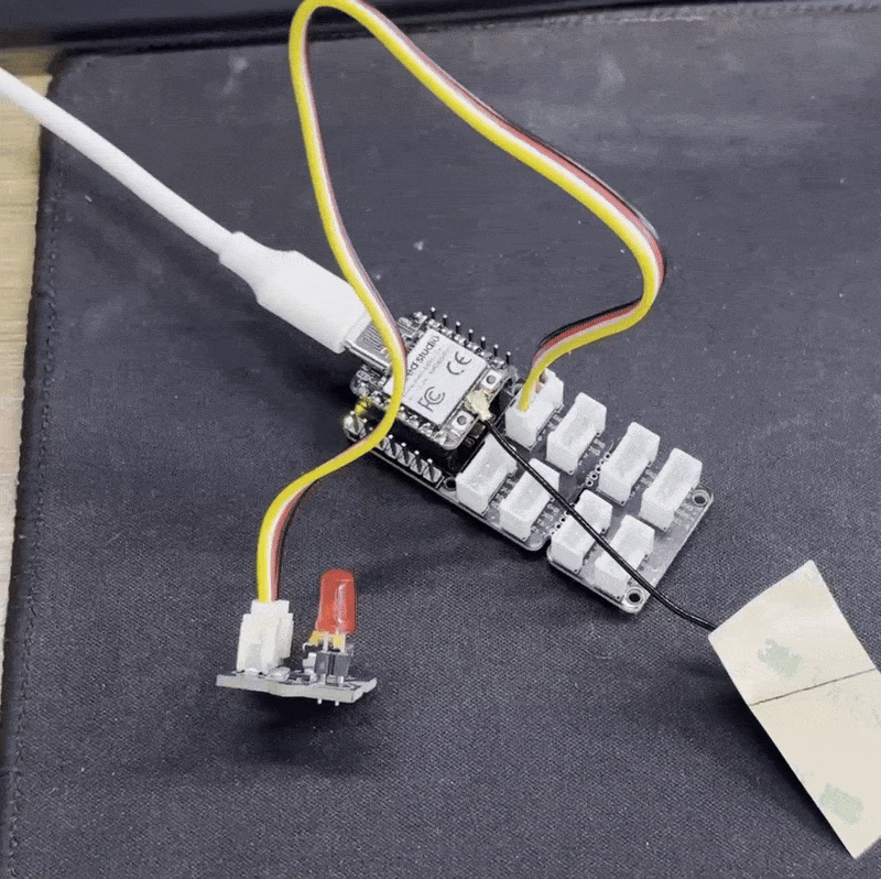

硬件准备
您需要准备表格中列出的物品。
| Seeed Studio XIAO ESP32-C5 | Seeed Studio Grove Base for XIAO | Grove - Red LED |

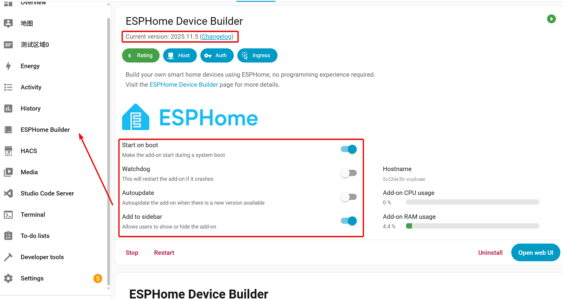

步骤 1. 安装 ESPhome
如果您已经安装了 ESPHome,可以跳过此步骤。
- 转到 Settings -> Add-ons
- ADD-ON STORE -> Search ESPHome
- 启动 ESPhome
确保您安装的 ESPHome 版本大于或等于 25.11.5;否则,它可能不支持 XIAO ESP32-C5。

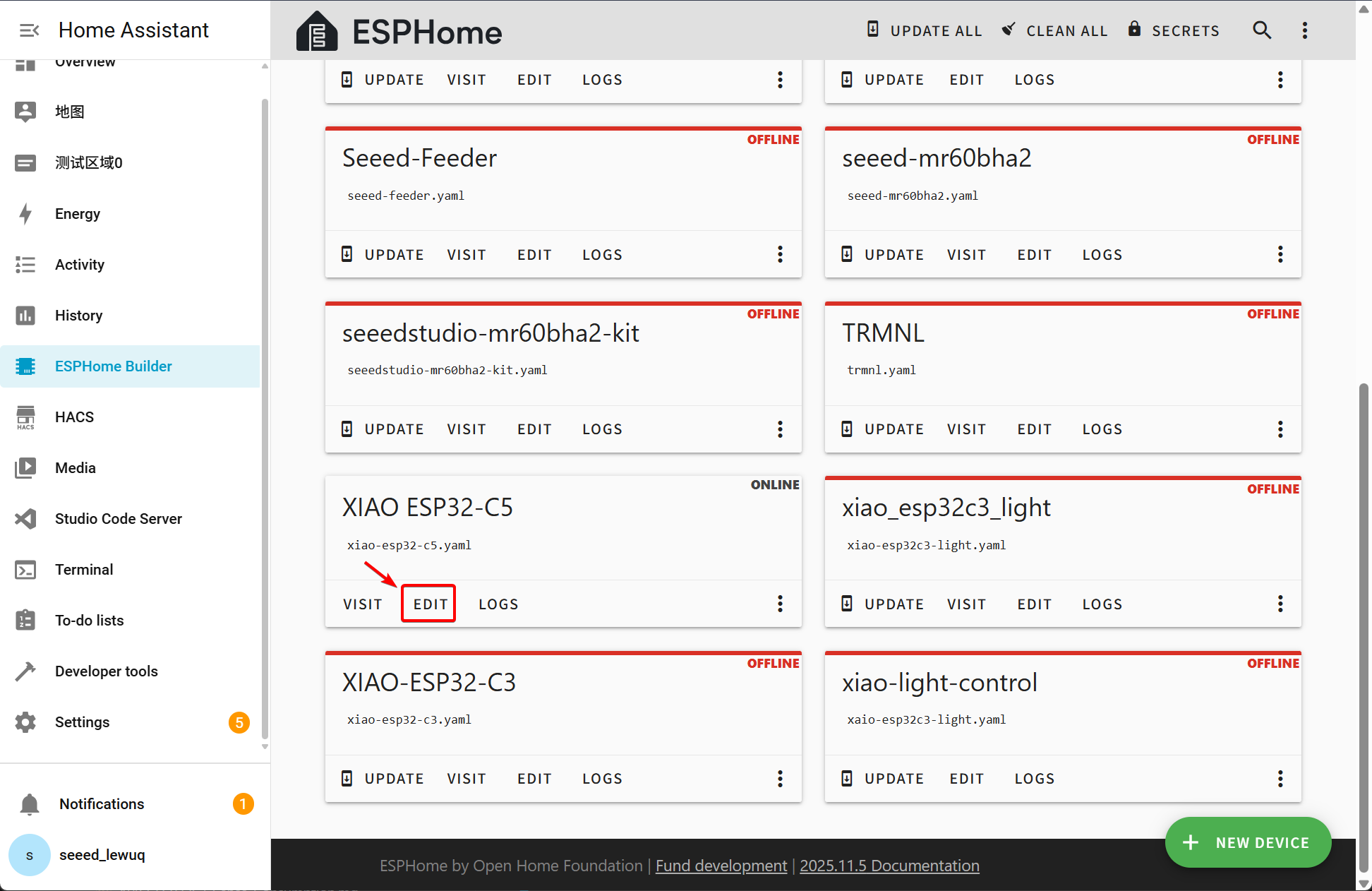

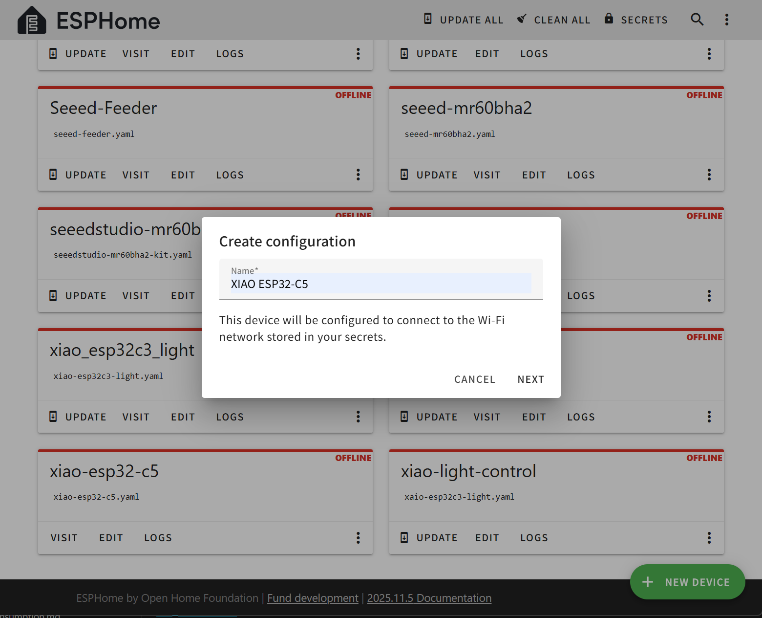

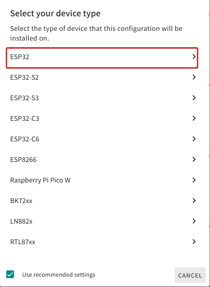

步骤 2. 添加新设备
转到 ESPHome,并点击右下角的 Add New Device 按钮。
添加新设备并将其命名为 XIAO ESP32-C5。

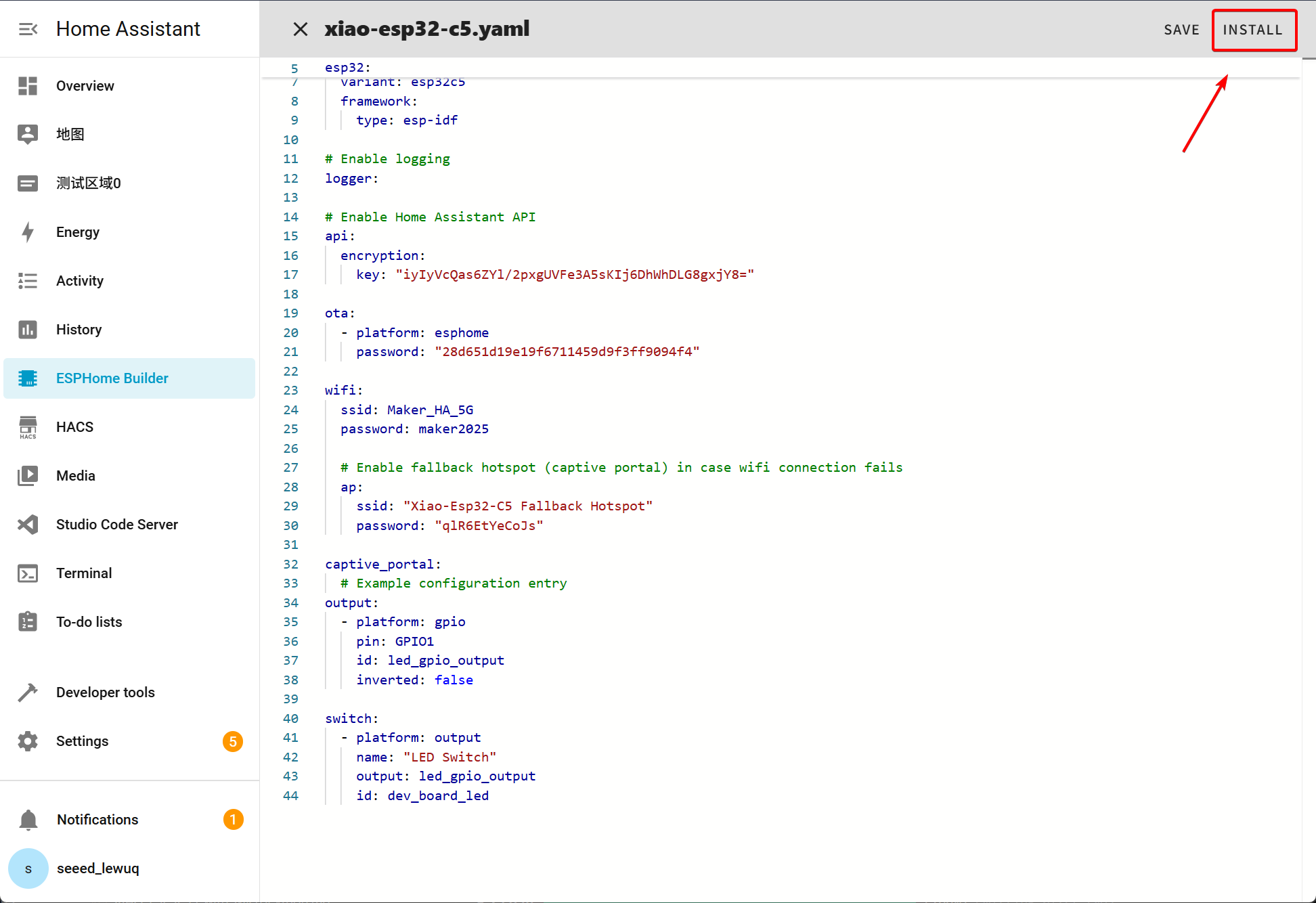

参考 YAML 文件配置
您需要修改参数以匹配您设备的参数,例如 API 密钥、SSID、密码等。此外,XIAO ESP32-C5 支持双频 WiFi(2.4 GHz 和 5 GHz),这意味着您可以将其连接到家中的 5 GHz 路由器。
esphome:
friendly_name: XIAO ESP32-C5
esp32:
board: esp32-c5-devkitc-1
variant: esp32c5
framework:
type: esp-idf
# Enable logging
logger:
# Enable Home Assistant API
api:
encryption:
key:
ota:
- platform: esphome
password:
wifi:
ssid: !secret wifi_ssid
password: !secret wifi_password
# Enable fallback hotspot (captive portal) in case wifi connection fails
ap:
ssid: "Xiao-Esp32-C5 Fallback Hotspot"
password:
captive_portal:
# Example configuration entry
output:
- platform: gpio
pin: GPIO1
inverted: false
switch:
- platform: output
output: led_gpio_output
点击 INSTALL 将代码安装到设备上,您将看到以下图像。

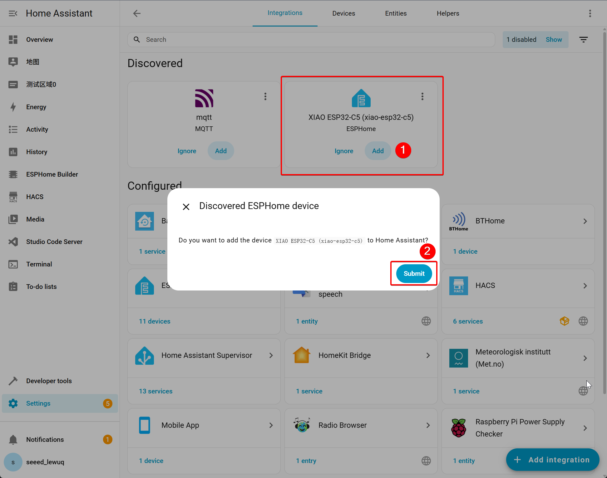

步骤 4. 添加设备
导航到 Settings → Devices & services

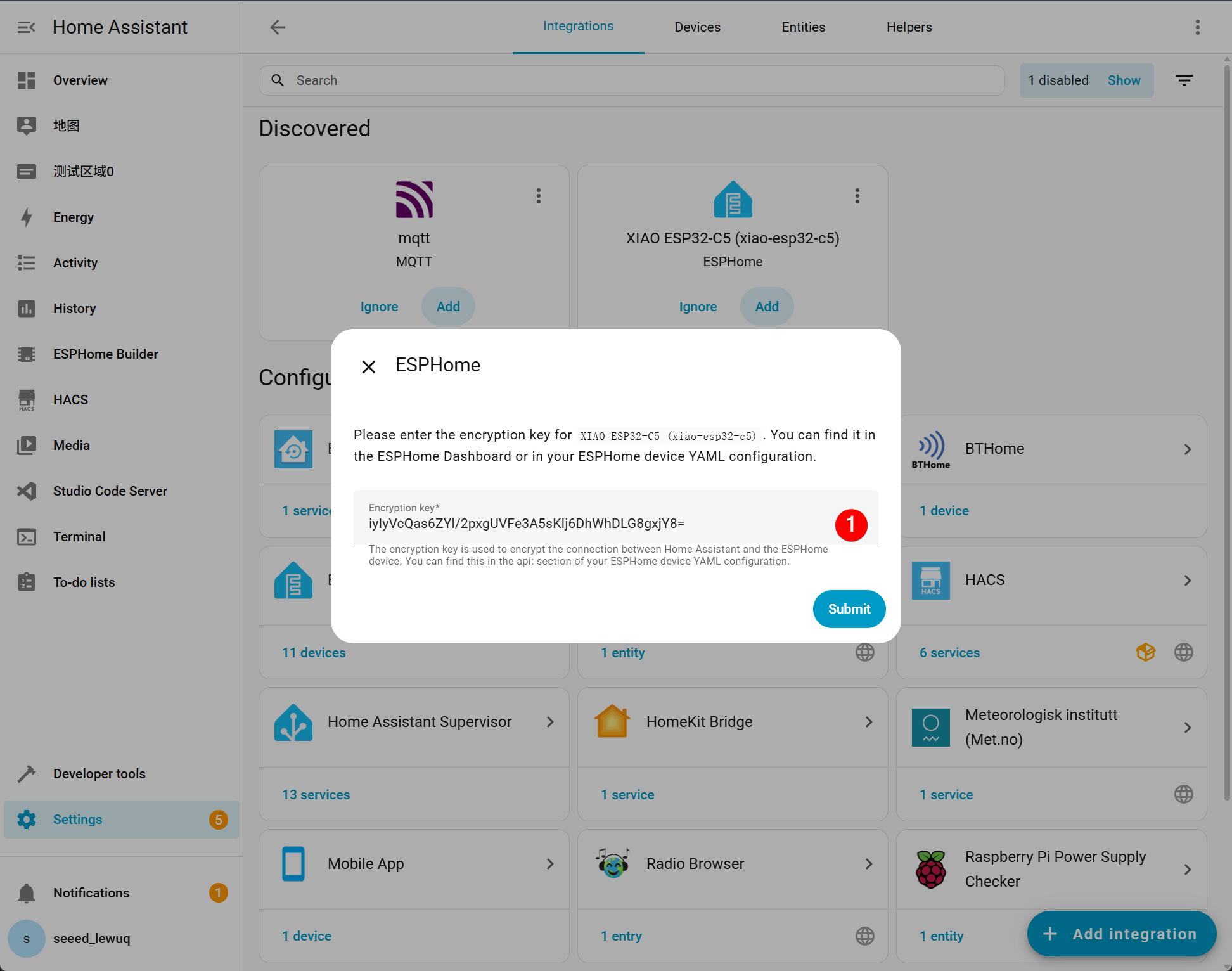

ESPHome Device -> Add。
如果您选择添加密钥,您需要输入它,可以在您创建的 YAML 文件中找到。

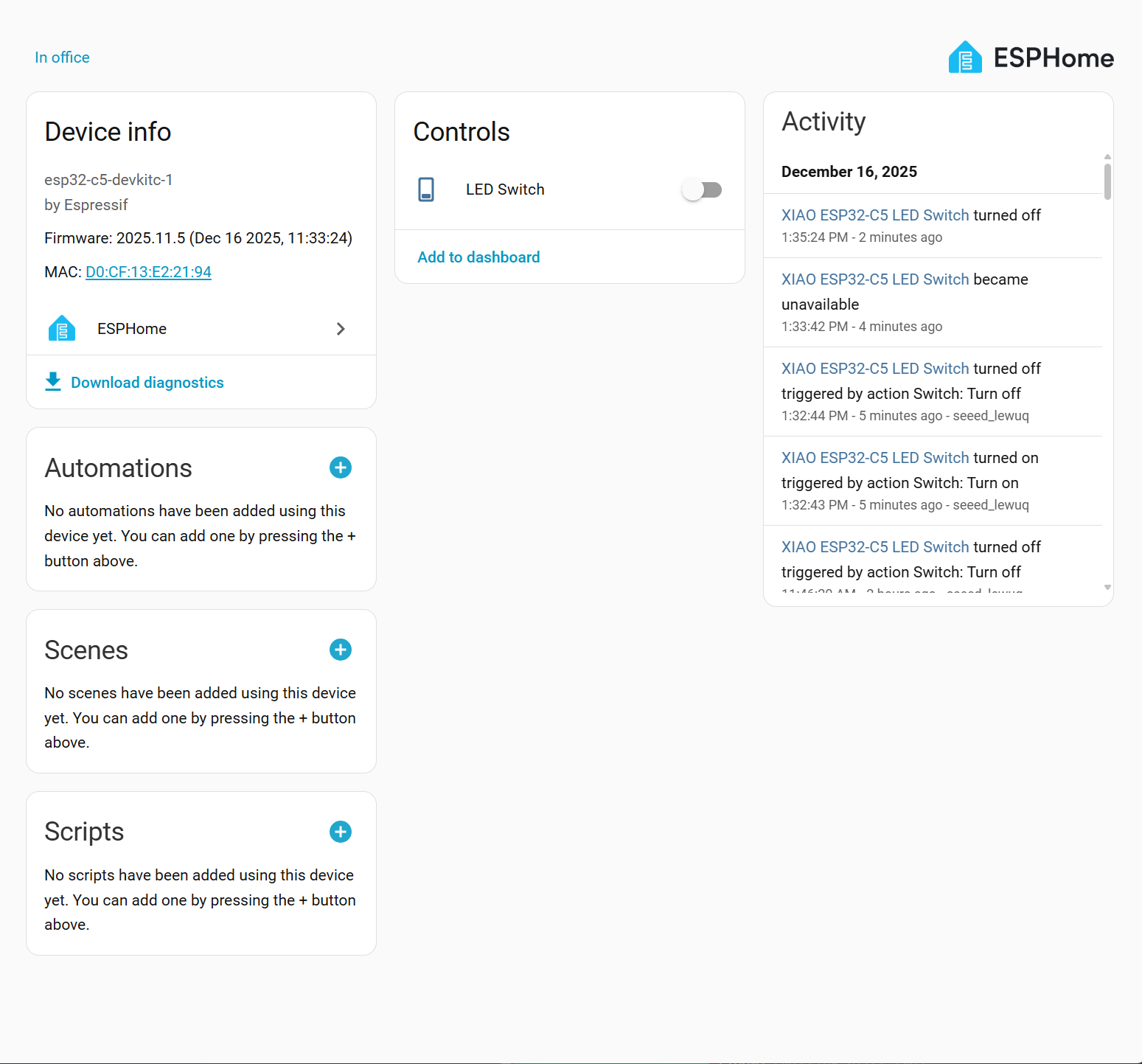

成功添加后将显示以下屏幕。

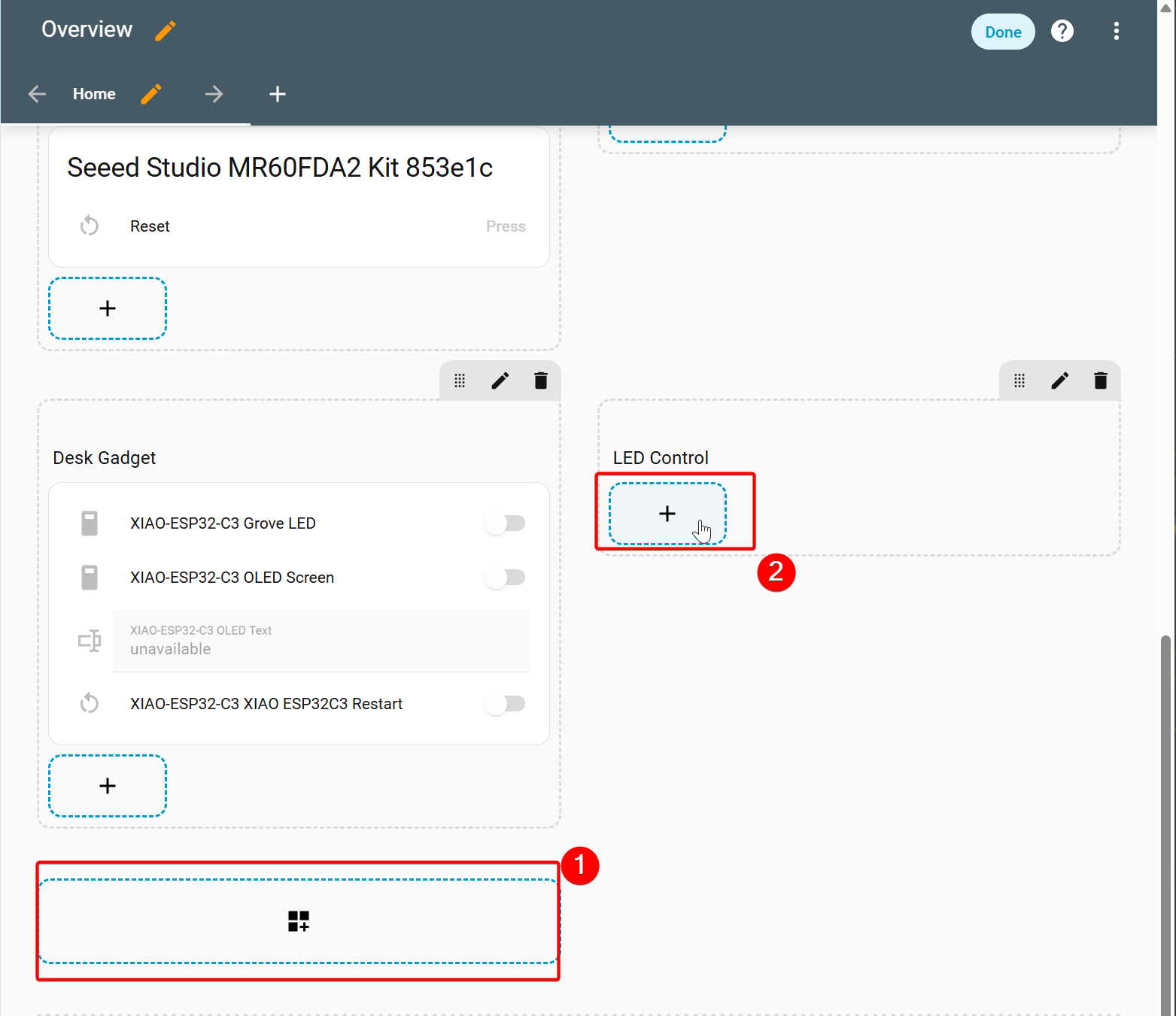

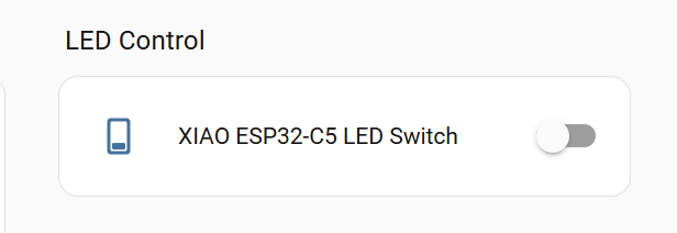

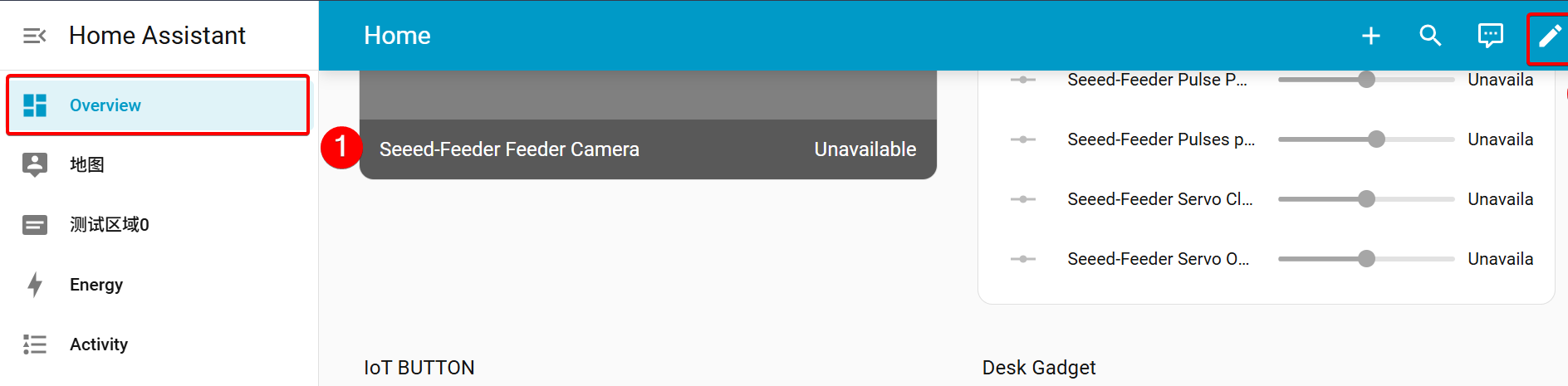

在仪表板上显示

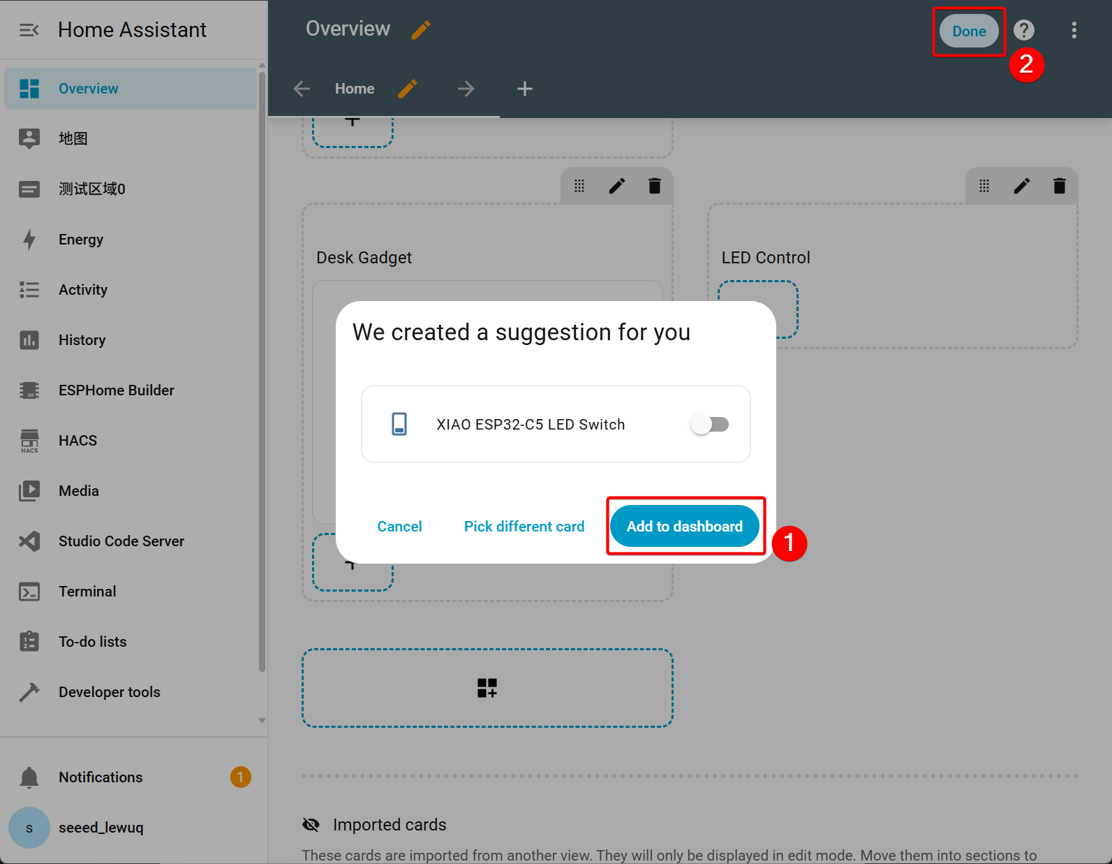

步骤 1. 打开 Overview -> 点击右上角的 Edit
步骤 2. 创建一个部分并命名为 LED Control -> 添加卡片

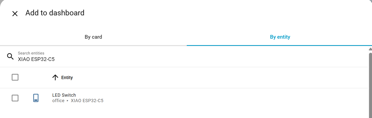

步骤 3. Add by entity -> 搜索 XIAO ESP32-C5 -> Continue
步骤 4. 在弹出窗口中选择 Add to dashboard -> 点击右上角的 Done 完成添加。

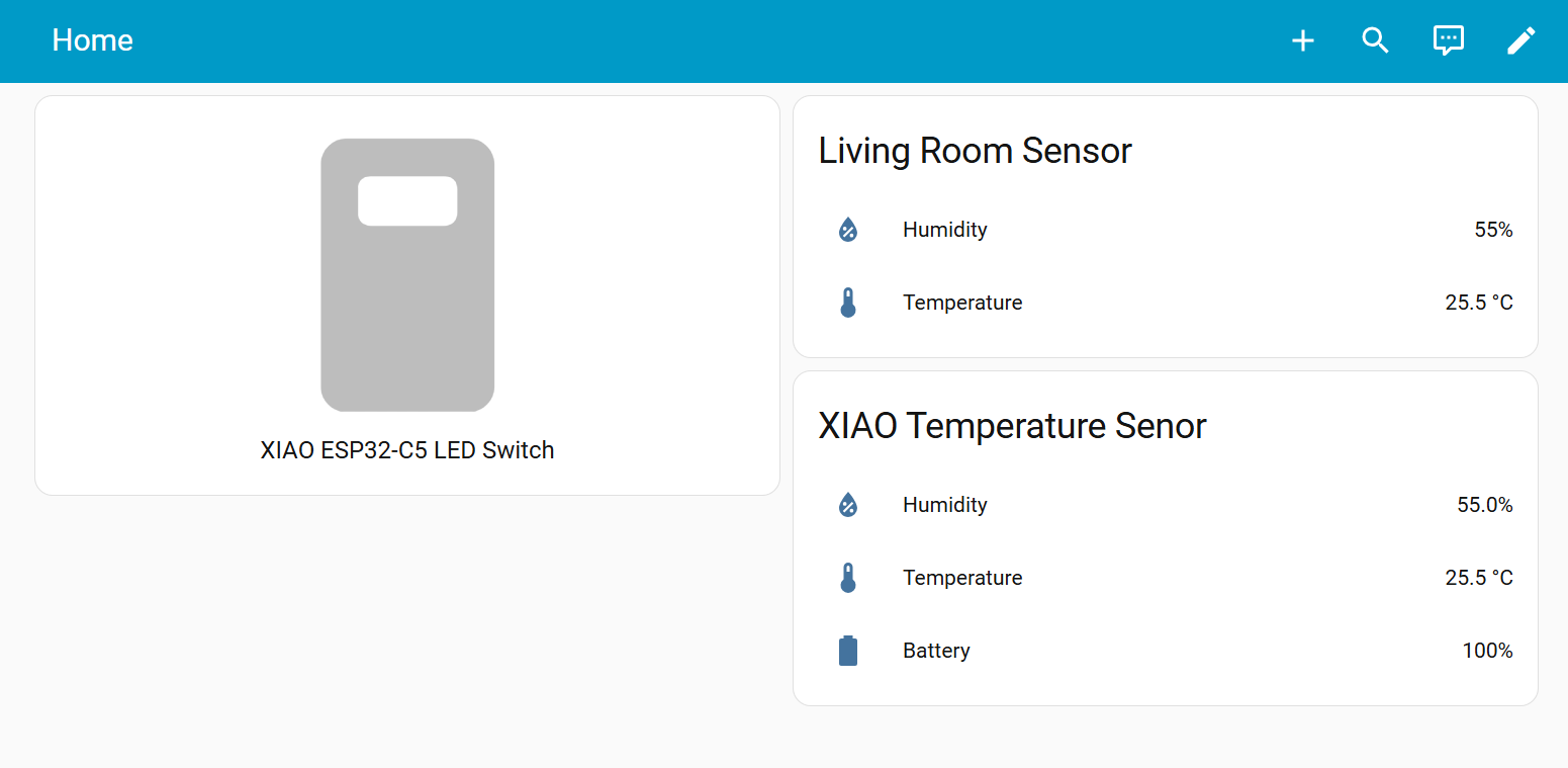

效果如下:

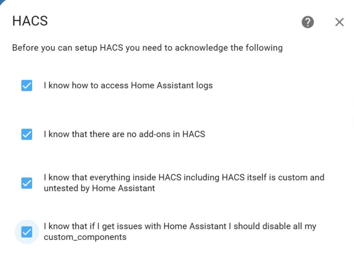

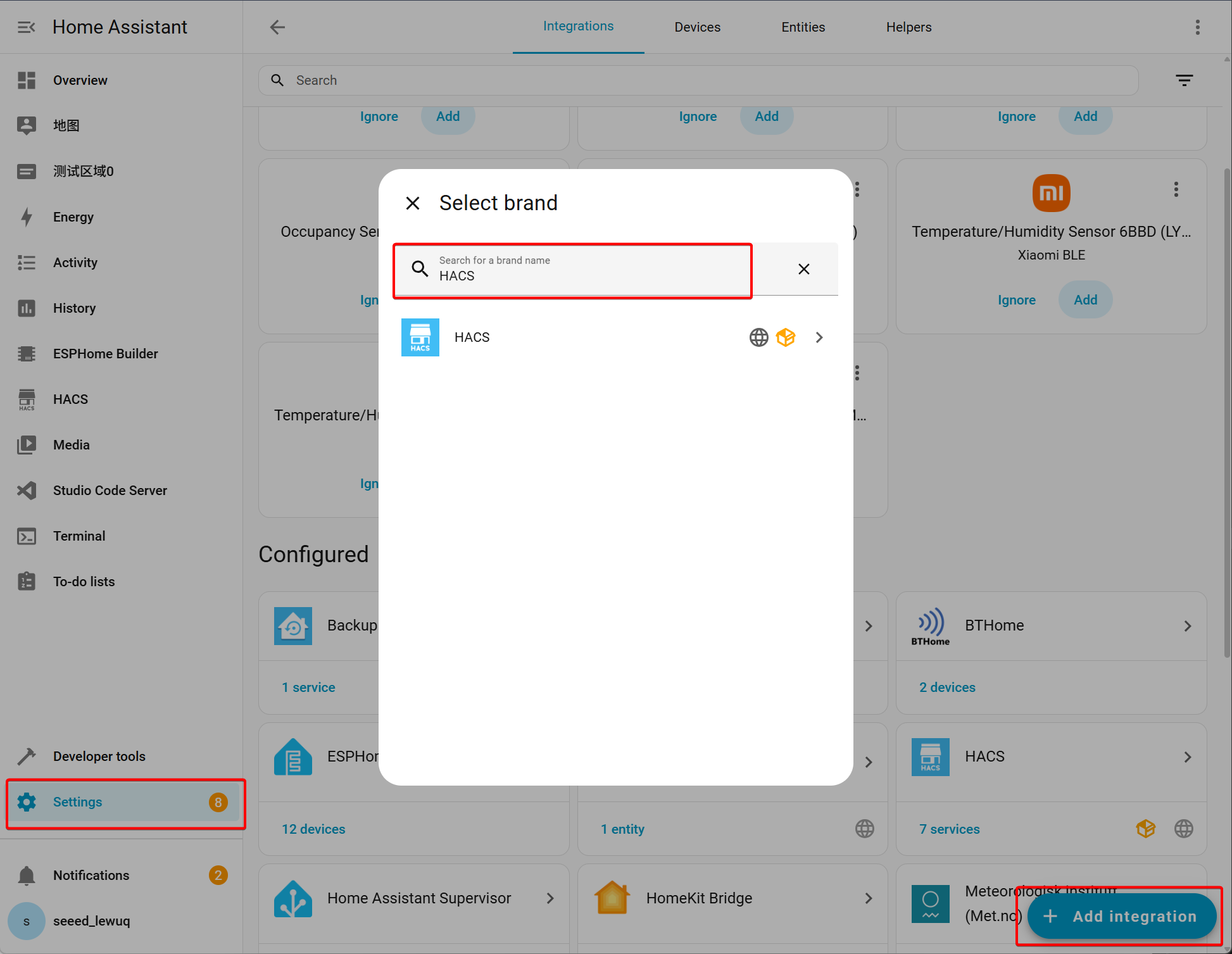

- Settings -> Devices & services -> Add integration -> 搜索 HACS
- 选择所有选项 -> Submit
点击超链接并复制其中的激活码。

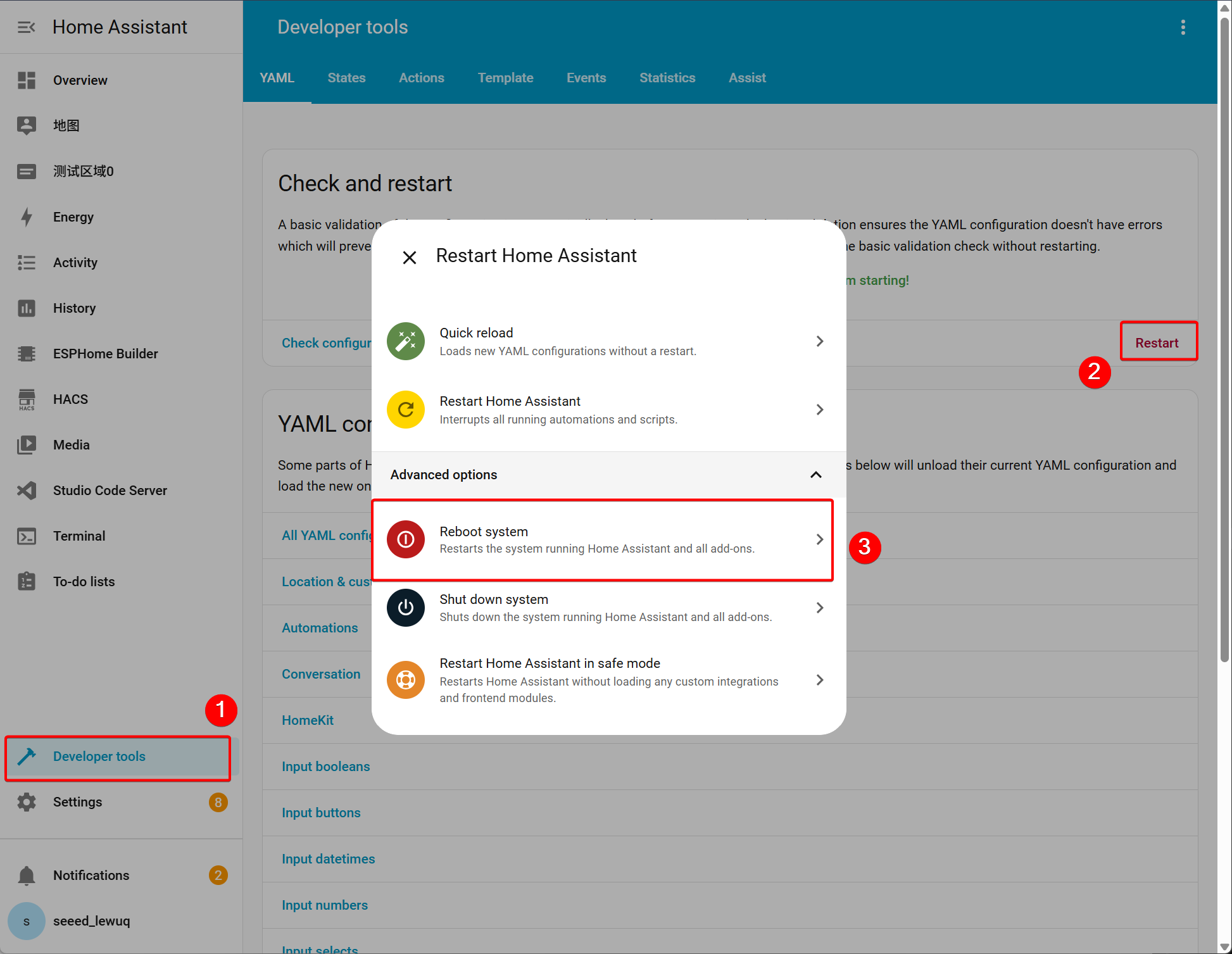

返回 HomeAssistant -> Developer tools -> Reboot system

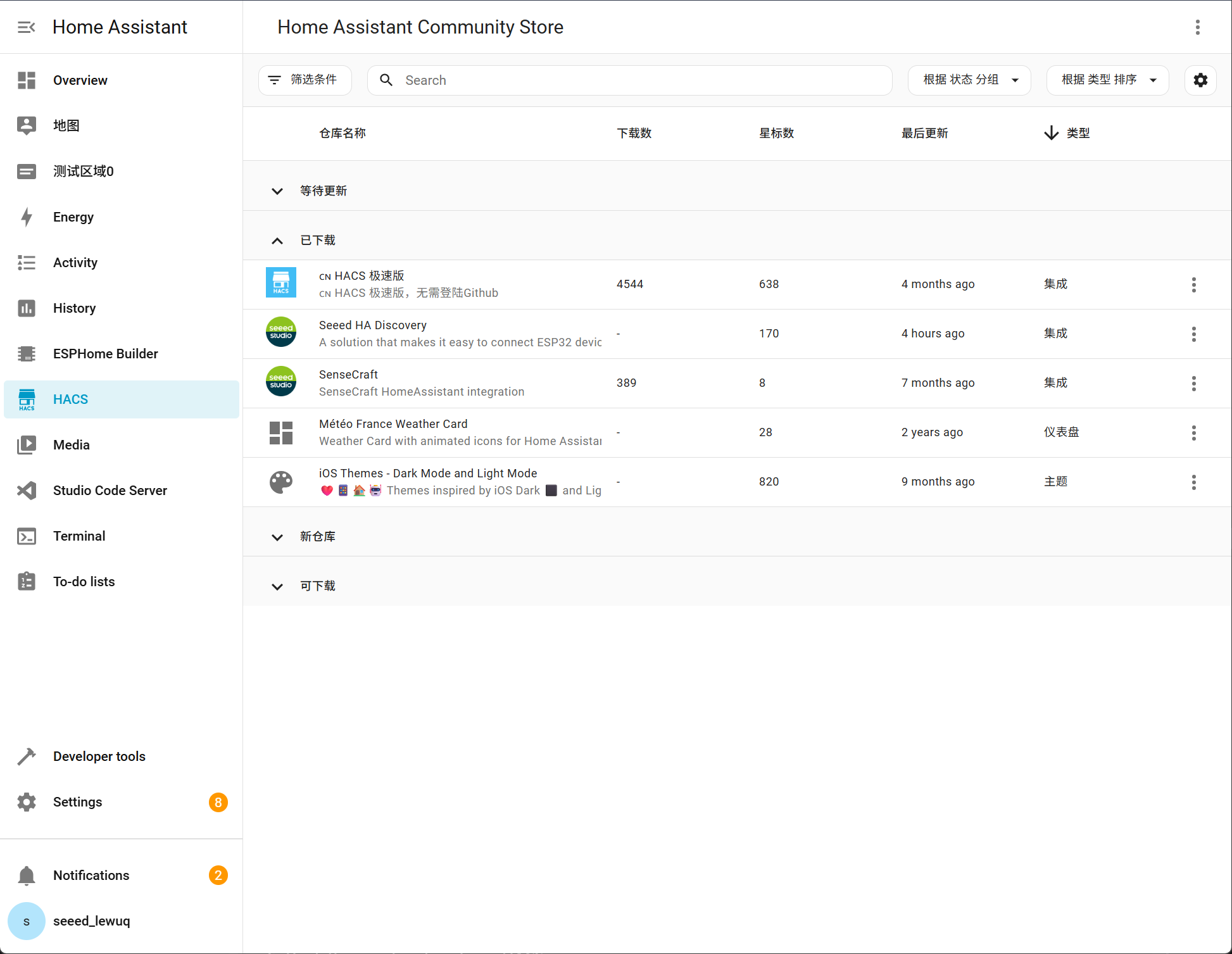

打开 HACS -> Integrations:
点击右上角的 ⋮ 图标 -> Custom repositories
输入
https://github.com/limengdu/Seeed-Homeassistant-Discovery,选择类别 Integration -
点击 Add,然后搜索 Seeed HA Discovery 并安装

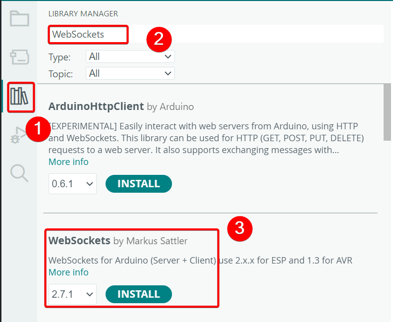

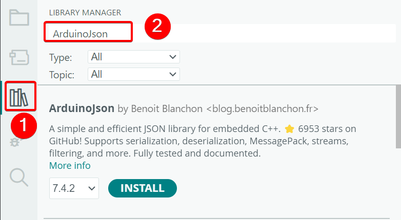

ArduinoJson (by Benoit Blanchon)
- WebSockets (by Markus Sattler)

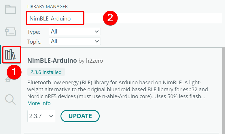

C:\Users\yourname\Documents\Arduino\libraries\
- NimBLE-Arduino
- 对于 PlatformIO
lib_deps =
h2zero/NimBLE-Arduino@^1.4.0

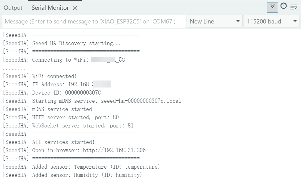

上传代码后,打开串口监视器。WiFi 连接成功后,将打印相应的 IP 地址。
XIAO ESP-C5 支持双频 WiFi(2.4 GHz 和 5 GHz)。
如果您觉得手动网络配置太麻烦,您也可以使用我们推出的固件刷写网页:Web Firmware Flasher

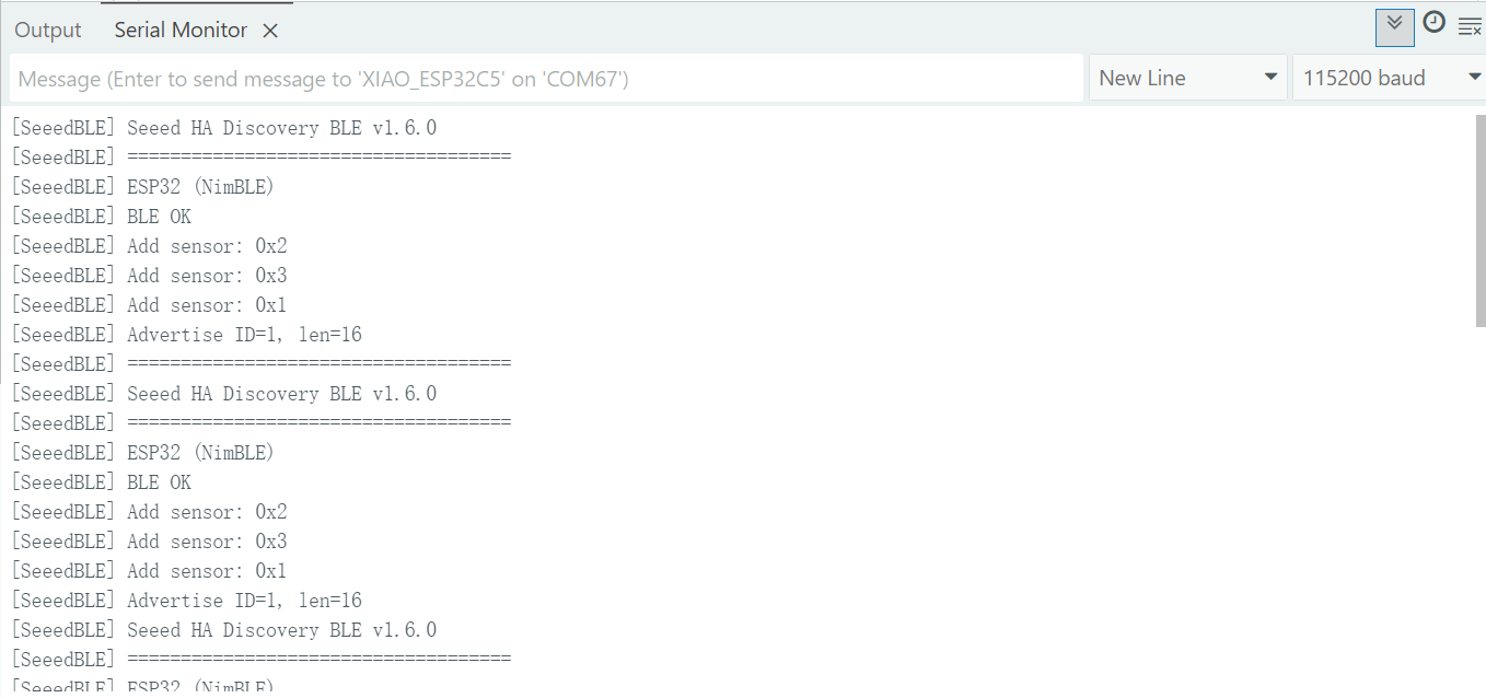

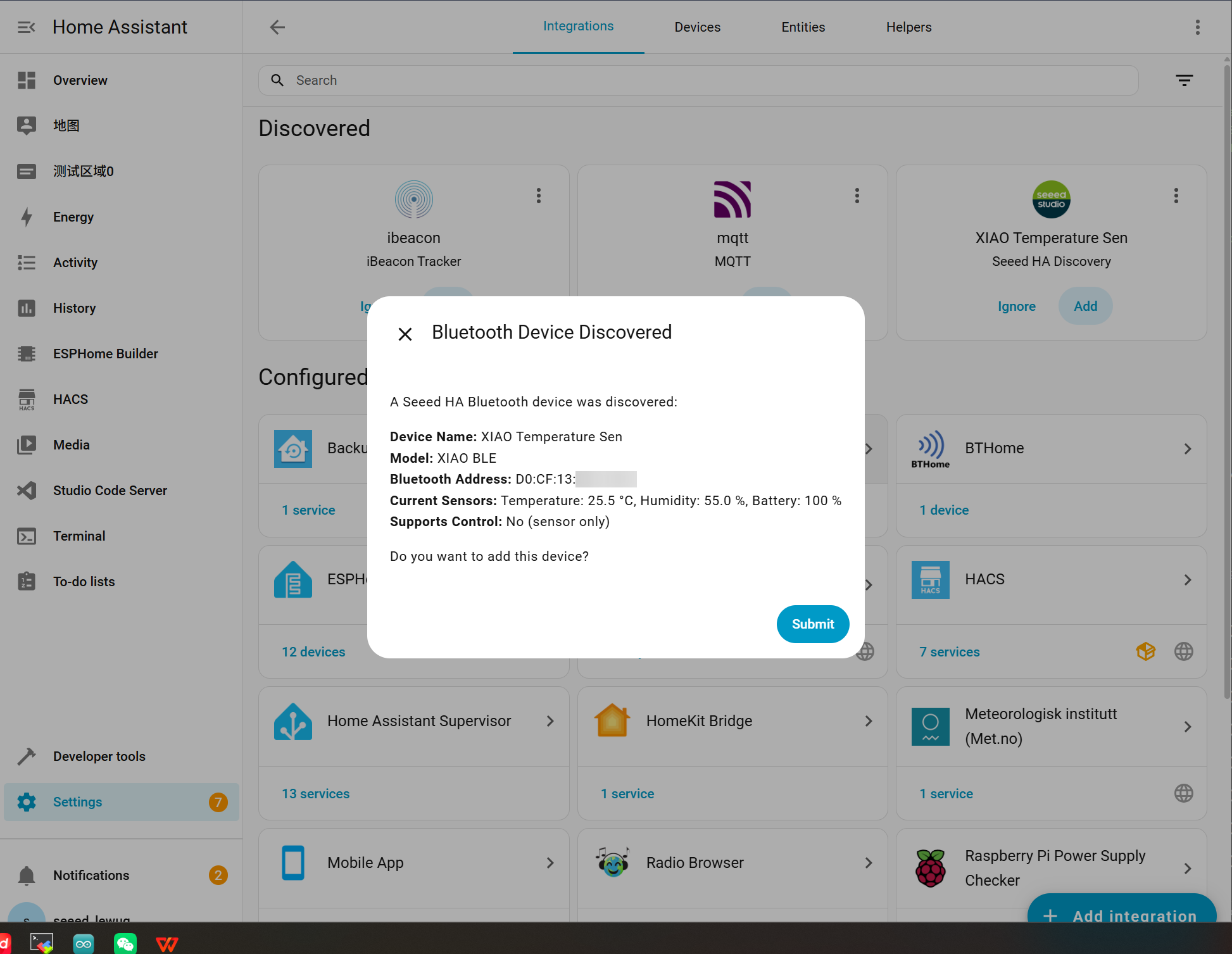

上传代码后,打开串口监视器,将输出 XIAO ESP32-C5 的蓝牙信息。

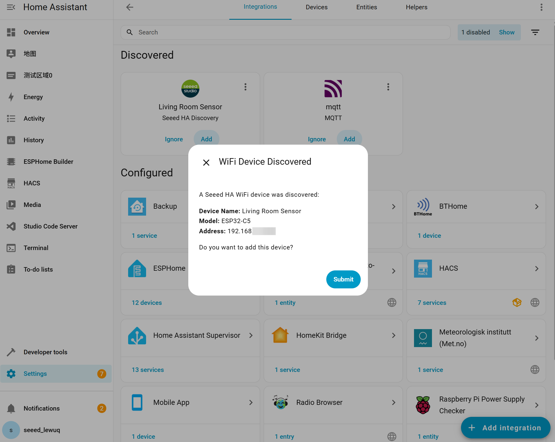

在 Home Assistant 中添加设备
- WiFi 设备
- BLE 设备
它将被自动发现!或手动添加:
转到 Settings -> Devices & Services
点击 Add Integration
输入 ESP32 的 IP 地址
它使用 BTHome 协议,将被 Home Assistant 自动发现!
确保 HA 有蓝牙适配器或 ESP32 蓝牙代理
设备将自动出现在 Settings -> Devices & Services -> BTHome 中
效果演示
恭喜!到目前为止,您应该已经掌握了将 XIAO ESP32-C5 连接到 Home Assistant 的两种方法。我们期待看到您的精彩项目,欢迎与我们分享!
