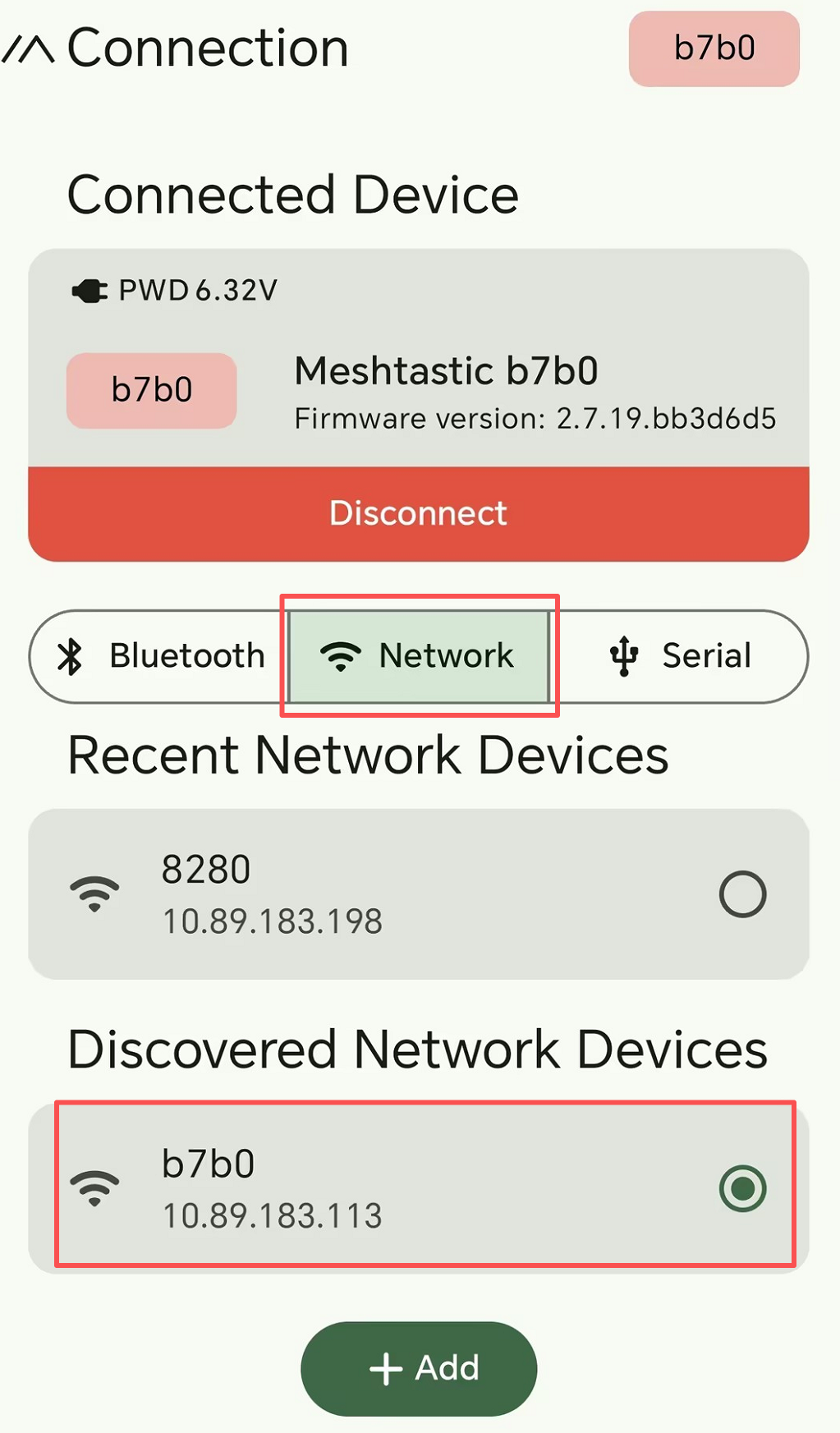

4. 网络配置
完成此配置后,你的设备将无法再通过蓝牙连接到 APP,但可以通过网络连接到 APP。
  • 填写 SSID(Wifi 名称)和 Wifi 密码。你要使用的 wifi 应为 2.4G。
  • 点击 Send
  • 设备会自动重启。
5. APP 连接
现在你的设备无法再通过蓝牙连接,但你可以通过网络进行连接。

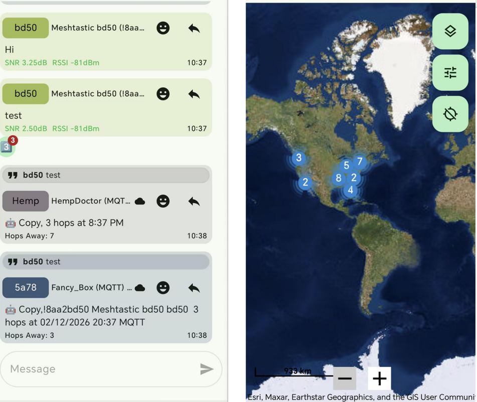

消息发送​
现在你可以通过互联网与其他人进行通信。
如果你有另一台与 ESP32S3 MQTT 网关处于同一频段的 Meshtastic 设备,它也可以通过 ESP32S3 与互联网上的其他人进行消息传输。
