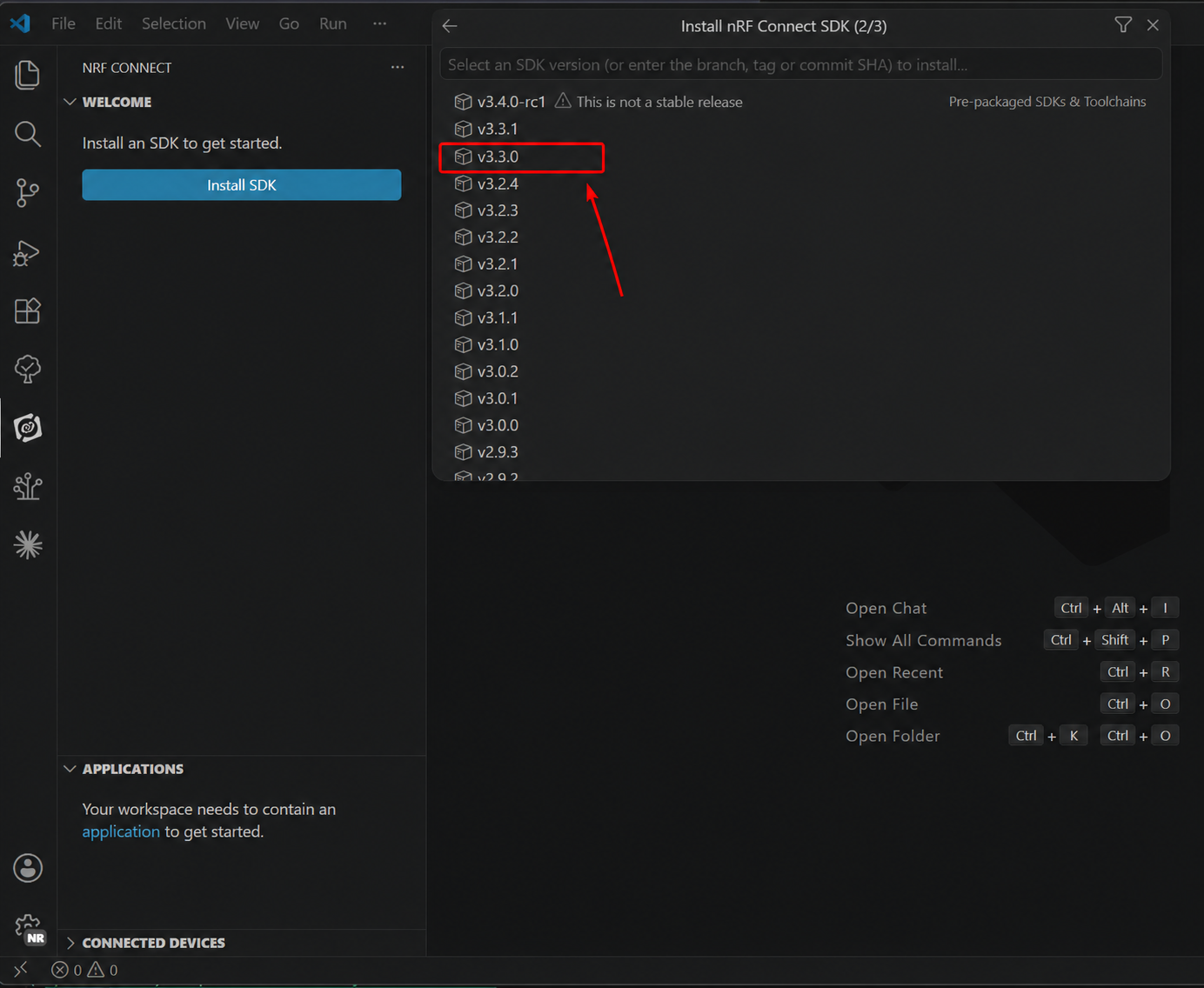

  1. 打开 nRF Connect 扩展,选择 Install SDK,然后选择 nRF Connect SDK。
  1. 在 Pre-packaged SDKs & Toolchains 列表中选择 v3.3.0。
对于 nRF Connect SDK v3.3.0,预打包安装同时包含 SDK 代码和匹配的工具链,你无需单独安装工具链。
nRF Connect SDK 体积较大,首次安装会花费一定时间。请在安装过程中确保网络连接稳定,以避免安装失败。

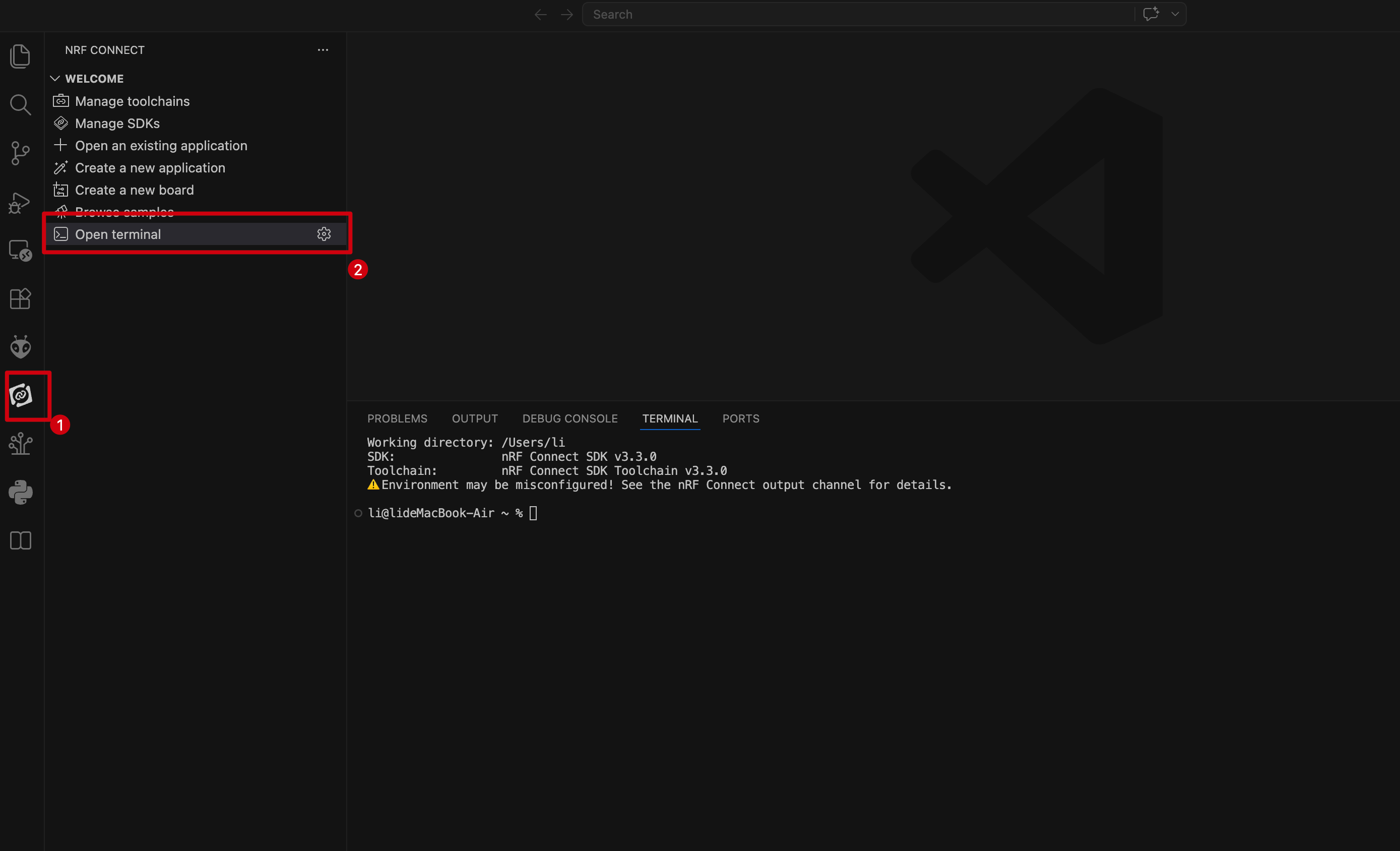

  1. 启动 nRF Terminal,这是 nRF Connect SDK 内置的终端。
请确保 nRF Connect SDK(NCS)版本和 Toolchain 版本均为 3.3.0。混用不同版本可能导致构建或兼容性问题。

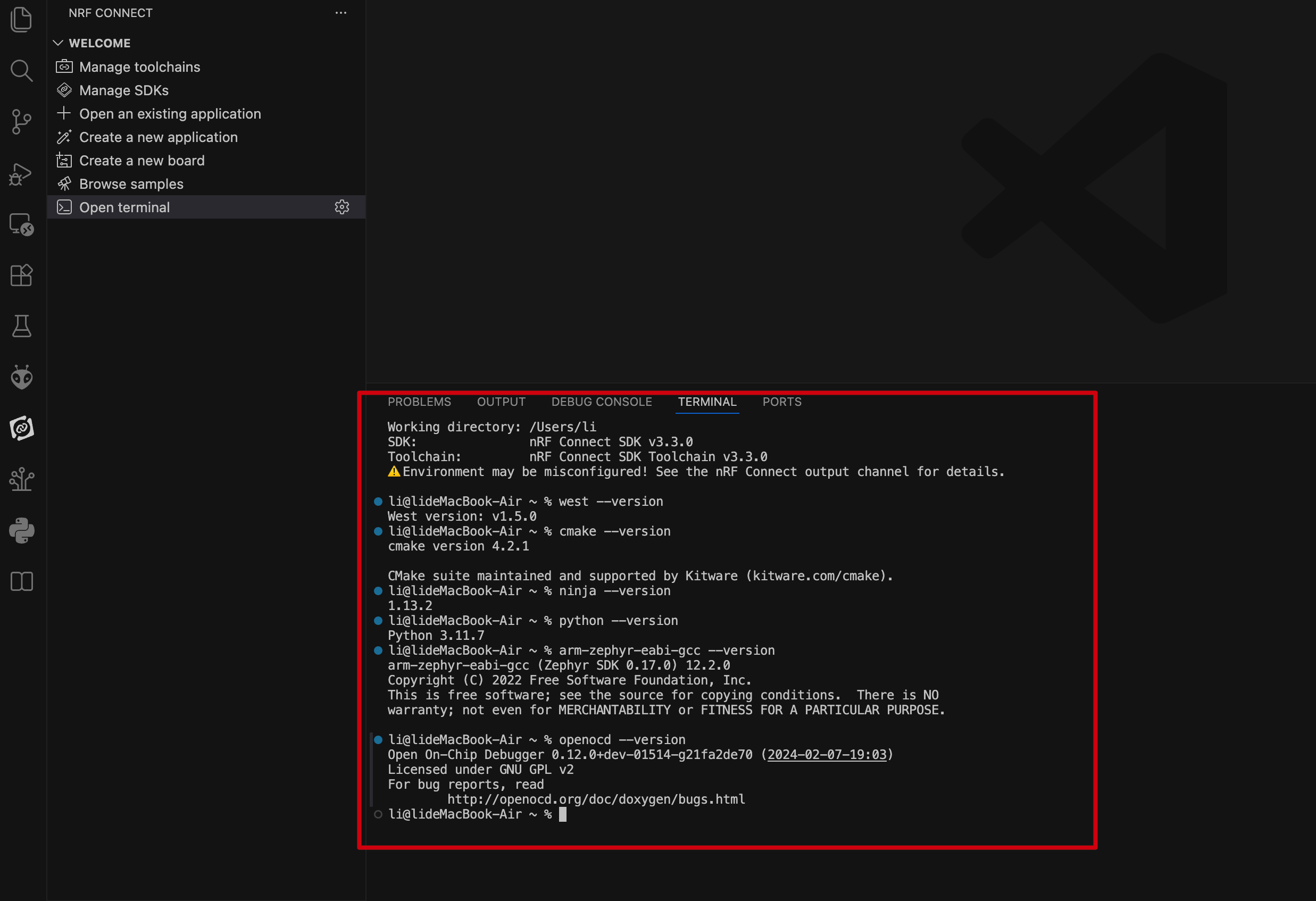

  1. 输入命令检查所需工具的版本信息。你可以逐条复制并运行这些命令进行验证。
# Check west (project manager & build entry) version
west --version
#West version: v1.5.0
# Check CMake (build system generator) version
cmake --version
#cmake version 4.2.1
# Check Ninja (build executor) version
ninja --version
#1.13.2
# Check Python (scripting runtime for west & Zephyr tools) version
python --version
#Python 3.11.7
# Check ARM cross-compiler (Zephyr toolchain for Cortex-M) version
arm-zephyr-eabi-gcc --version
#arm-zephyr-eabi-gcc (Zephyr SDK 0.17.0) 12.2.0
#Copyright (C) 2022 Free Software Foundation, Inc.
#This is free software; see the source for copying conditions. There is NO
#warranty; not even for MERCHANTABILITY or FITNESS FOR A PARTICULAR PURPOSE.
# Check OpenOCD (on-chip debugger & flasher via CMSIS-DAP) version
openocd --version
#Open On-Chip Debugger 0.12.0+dev-01514-g21fa2de70 (2024-02-07-19:03)
#Licensed under GNU GPL v2
#For bug reports, read
# http://openocd.org/doc/doxygen/bugs.html
  • 输出如下所示。如果有任何组件缺失,请重新安装工具链,并在安装过程中确保网络稳定。

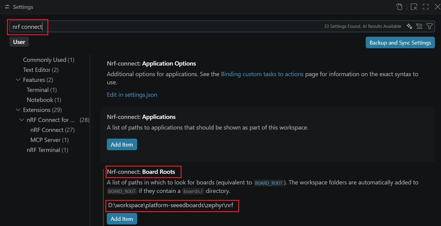

  1. 打开 VS Code 左下角的 Settings。
  1. 搜索 nRF Connect,修改 Board Roots,并添加路径 ~\your_path\platform-seeedboards\zephyr\nrf。XIAO nRF54LM20A 系列的板卡定义就存放在这里。

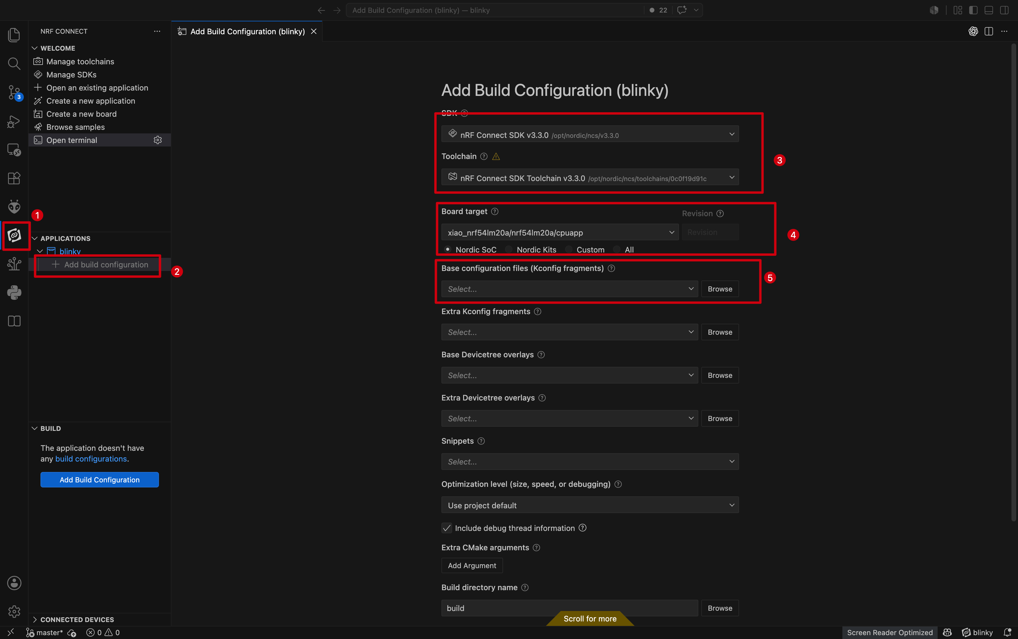

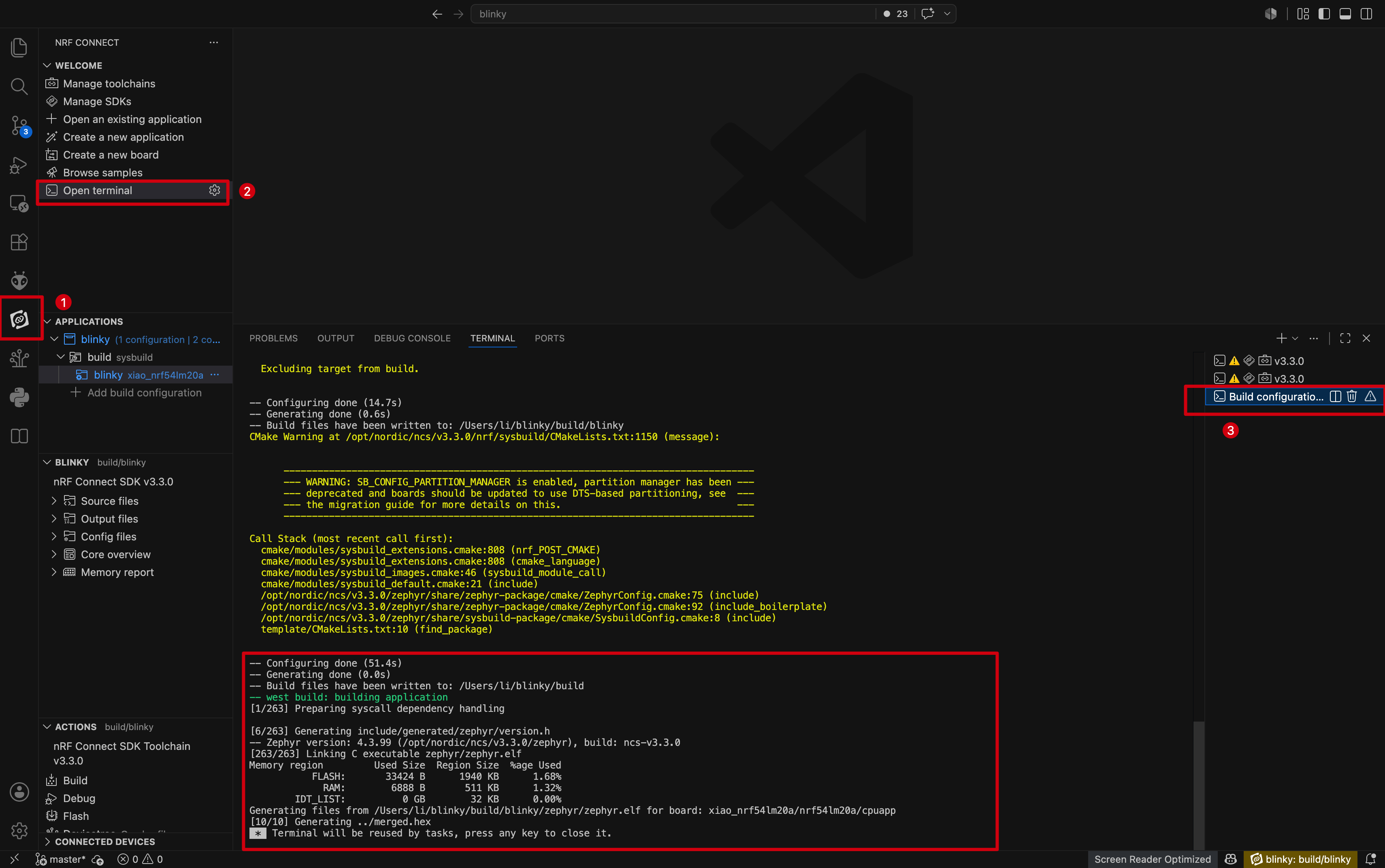

  1. 进入扩展的 APPLICATIONS 部分并选择 Add build configuration。确认 SDK 和工具链版本。将 Board Target 设置为 xiao_nrf54lm20a/nrf54lm20a/cpuapp,将基础配置文件设置为 prj.conf。向下滚动页面,然后点击 Generate and Build 以生成相应的配置文件。
如果在此处找不到 xiao_nrf54lm20a/nrf54lm20a/cpuapp,请检查在 Add Custom Board Path 部分中路径是否已正确添加。
  1. 如果构建成功,终端中会显示如下信息。

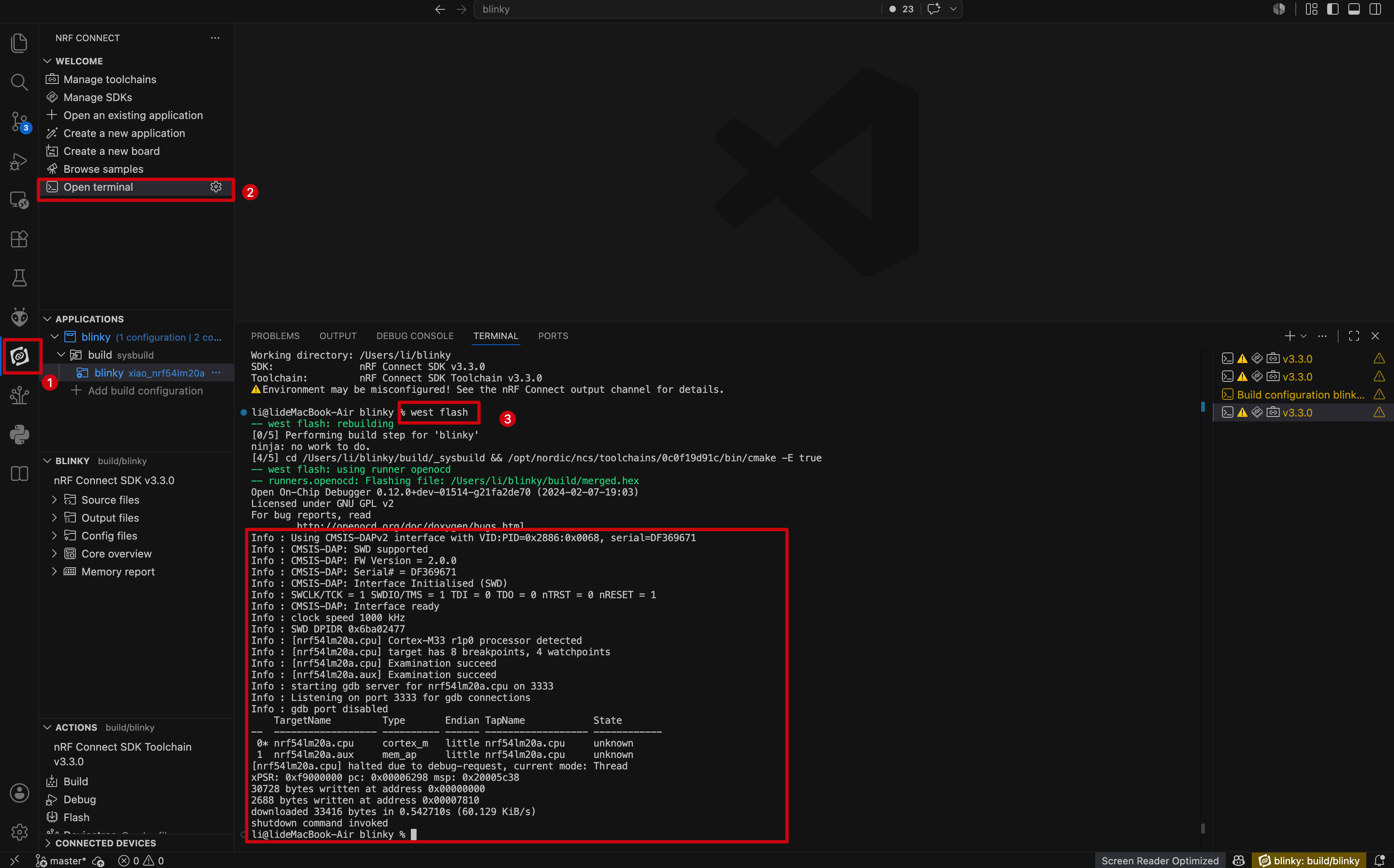

  1. 使用 USB-C 线连接 XIAO nRF54LM20A Sense。打开 nRF Terminal 并输入 west 命令来烧录程序。
west flash
如果要烧录的固件是由 Add build configuration 中创建的第一个配置文件生成的,当存在 build 和 build_1 等多个配置文件夹时,你需要指定配置路径。
# examples: west flash configgration build_1
west flash --build-dir build_1
