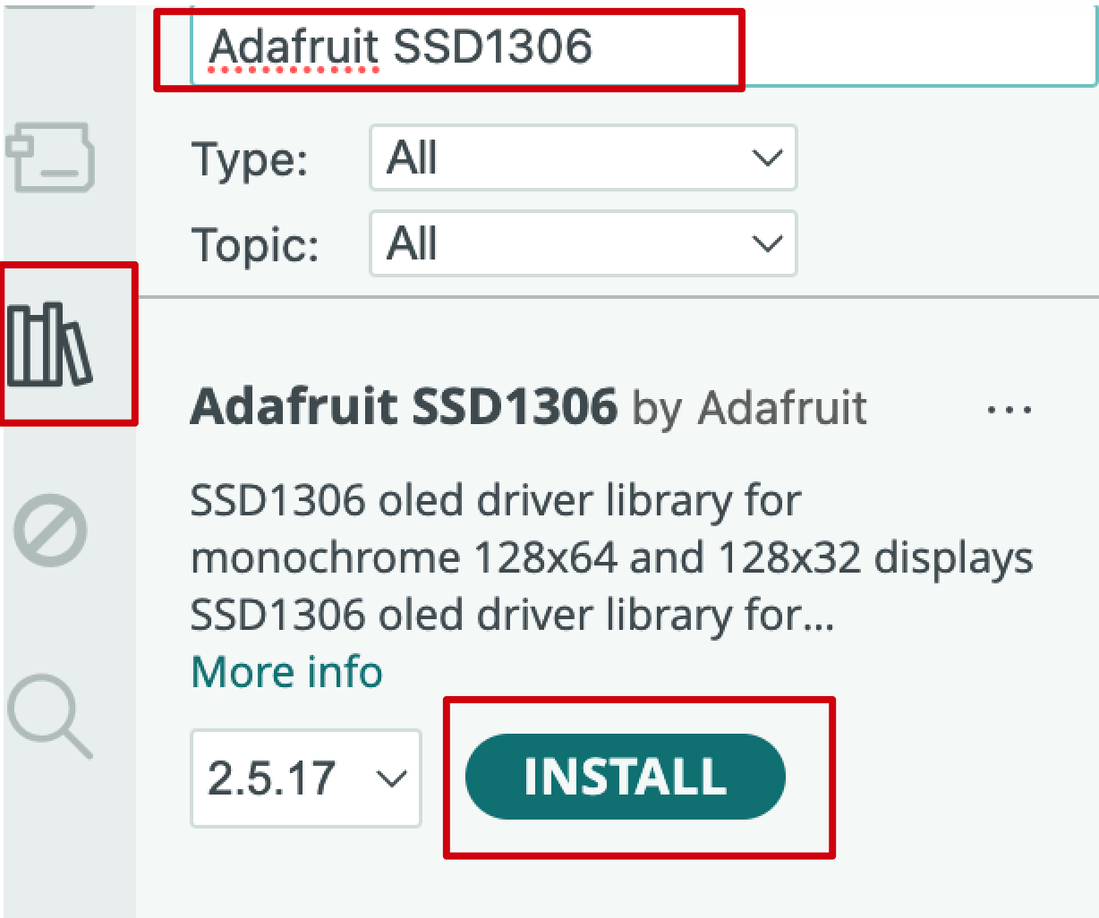

  1. 通过 Arduino IDE > Tools > Manage Libraries... 安装以下库:
  • Adafruit SSD1306
  • Adafruit GFX Library
  • Adafruit BusIO
  1. 新建一个 Arduino 草稿,用于初始化 OLED 并显示文本。

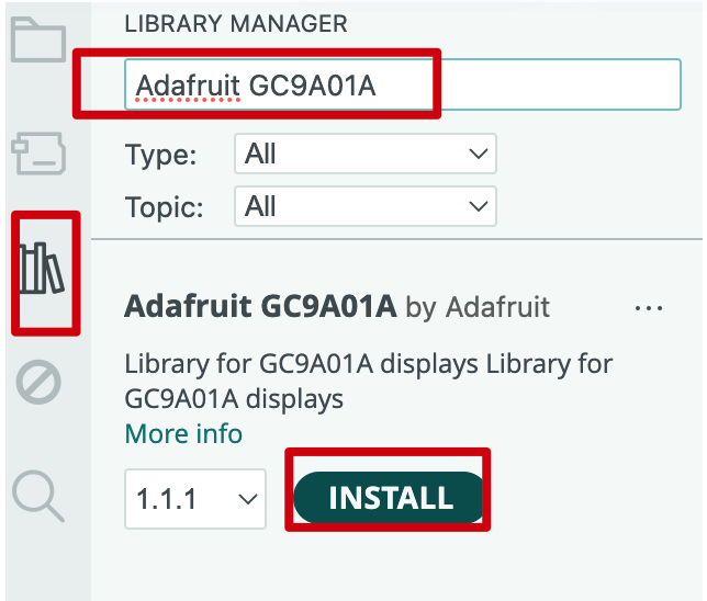

  • Adafruit GC9A01A
  • Adafruit BusIO

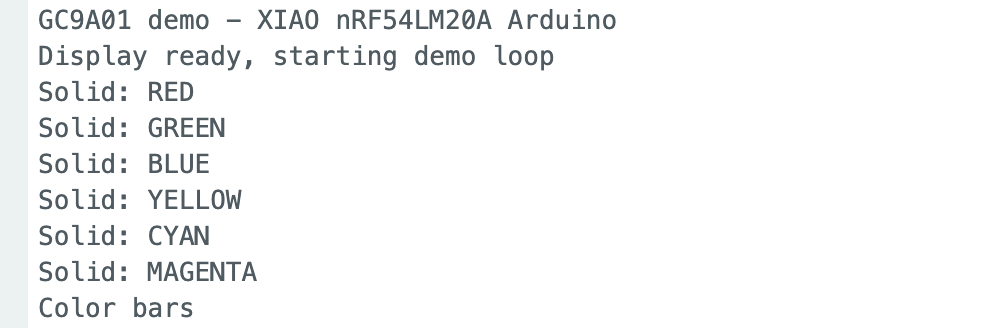

  1. 新建一个 Arduino 草稿,并编写纯色填充屏幕的逻辑。

const int BAR_W = LCD_W / 6;
for (int i = 0; i < 6; i++) {
tft.fillRect(i * BAR_W, 0, BAR_W, LCD_H, bar_colors[i]);
Serial.println("Color bars");
delay(2000);
Serial.println("GC9A01 demo - XIAO nRF54LM20A Arduino");
pinMode(TFT_BL, OUTPUT);
digitalWrite(TFT_BL, HIGH);
tft.begin();
tft.setRotation(0);
tft.fillScreen(COLOR_BLACK);
Serial.println("Display ready, starting demo loop");
demo_solid_colors();
demo_color_bars();
结果​
上传草稿后,程序会按红、橙、黄、绿、青、蓝、品红的顺序刷新屏幕,然后显示彩色条纹图案。
串口监视器输出如下所示:
