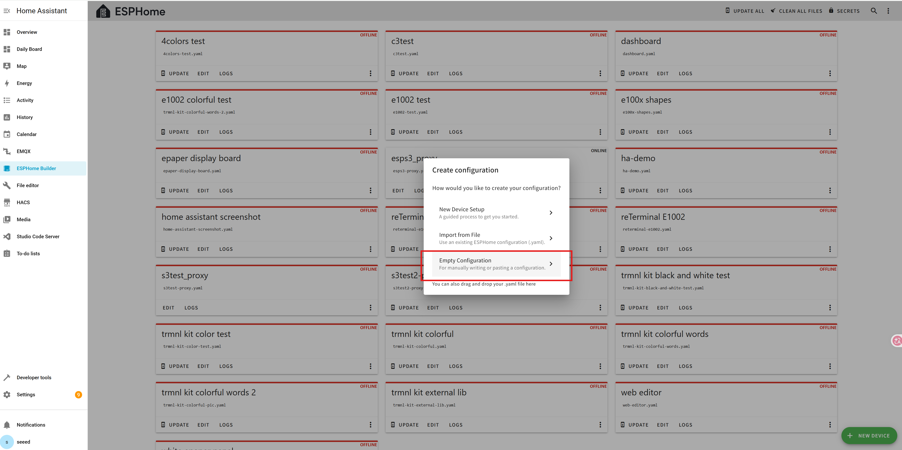

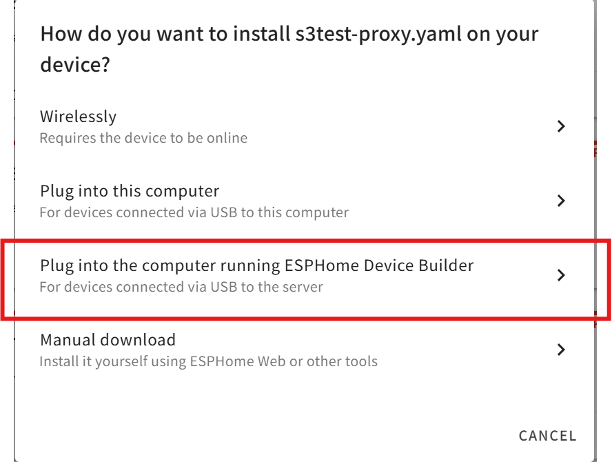

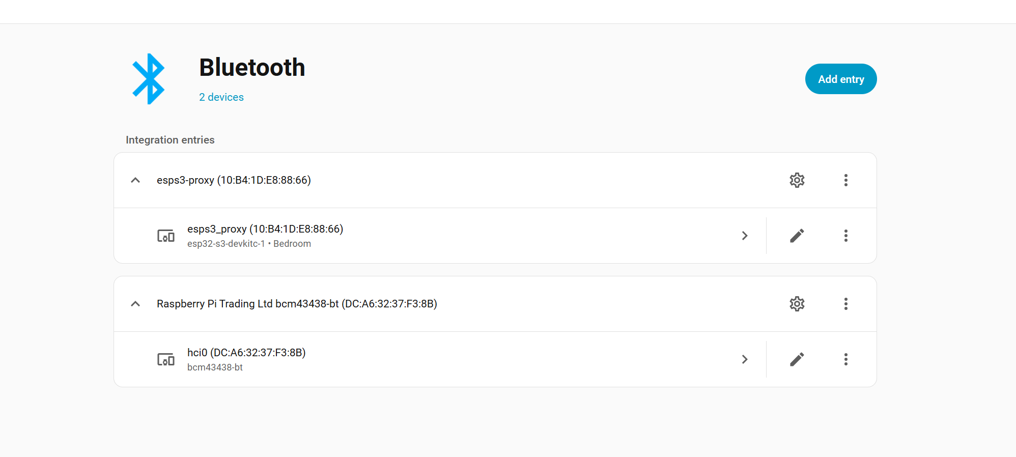

Integración con Home Assistant (solo EN04 / OpenDisplay)
Para integrarlo con Home Assistant, necesitas una configuración con capacidad Bluetooth:
- Home Assistant Green (Bluetooth integrado)
- Home Assistant OS / Supervised en hardware con soporte Bluetooth
- ESPHome Bluetooth Proxy (recomendado para un mejor alcance; ver más abajo)
Nota: Los dispositivos Shelly que actúan como proxies Bluetooth no admiten las conexiones activas requeridas por OpenDisplay, por lo que no se pueden usar.

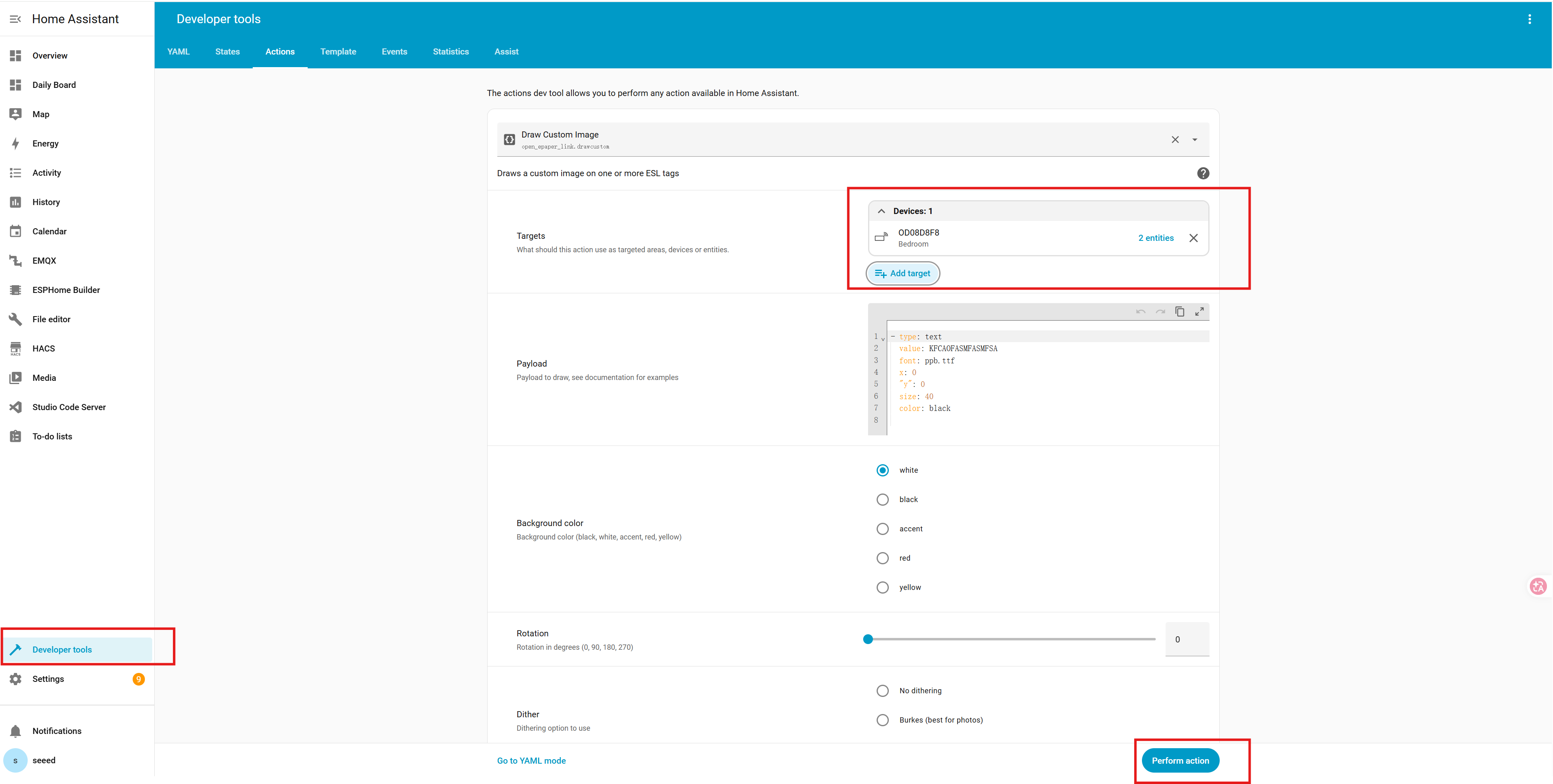

El device_id anterior es un marcador de posición. Encuentra el ID real de tu dispositivo de la siguiente manera:
- Crea una nueva automatización en el Editor Visual.
- Selecciona tu dispositivo OpenDisplay en la configuración de la acción.
- Cambia al modo YAML (menú de tres puntos en la tarjeta de acción).
- Copia el
device_idy pégalo en tu automatización.

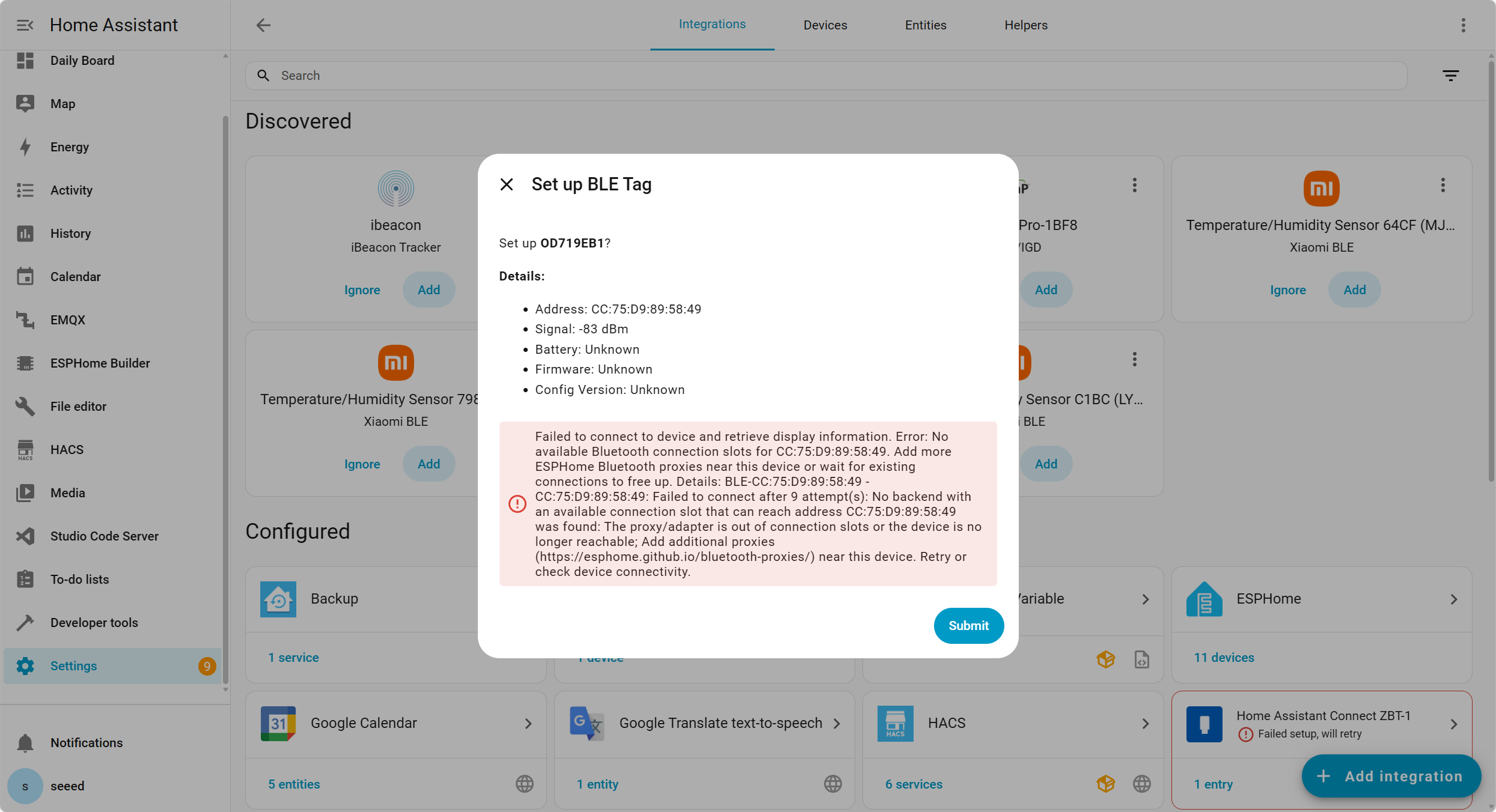

Problemas de configuración
Problema: No se descubre la placa.
- Verifica que el LED de la placa parpadea; esto confirma que el dispositivo está alimentado.

Problema: "Insufficient connection slots" al añadir dispositivos mediante Raspberry Pi + HA.
Esto suele ocurrir porque el adaptador Bluetooth integrado de la Raspberry Pi ha alcanzado su límite de conexiones simultáneas.
Ejemplo del mensaje "Insufficient connection slots".
Solución recomendada: usa un dispositivo ESP32 (por ejemplo, XIAO ESP32S3) como ESPHome Bluetooth Proxy. Esto descarga la conexión Bluetooth del Pi, proporcionando "slots" más estables para tus pantallas de papel electrónico.
Uso de ESPHome Bluetooth Proxy
Si te aparece "Insufficient connection slots" usando una Raspberry Pi con Home Assistant, un ESPHome Bluetooth Proxy es la solución más efectiva.

Crea una nueva configuración ESPHome con el YAML siguiente:
esphome:
friendly_name: ESP32S3 Bluetooth Proxy
esp32:
board: esp32-s3-devkitc-1
framework:
type: esp-idf
# 1. Enable detailed logging (useful for debugging)
logger:
level: VERY_VERBOSE
# 2. Core: Enable Bluetooth Tracker
esp32_ble_tracker:
scan_parameters:
active: true
# 3. Core: Enable Bluetooth Proxy
bluetooth_proxy:
active: true
api:
encryption:
key: "YOUR_ENCRYPTION_KEY"
ota:
- platform: esphome
password: "YOUR_OTA_PASSWORD"
wifi:
ssid: "YOUR_WIFI_SSID"
password: "YOUR_WIFI_PASSWORD"
captive_portal: -
Instalar / flashear:
Elige Install → Plug into this computer (o el dispositivo que ejecuta ESPHome).
En el primer flasheo, ESPHome puede descargar la cadena de herramientas
esp-idf. Asegúrate de que tu entorno tenga acceso estable a Internet y a GitHub. -
Después de la compilación, los registros muestran "WiFi connected" y actividad de escaneo Bluetooth.
Añade el proxy a Home Assistant:
- Home Assistant descubrirá automáticamente el nuevo Bluetooth Proxy.
- Una vez añadido, tus pantallas de papel electrónico deberían poder descubrirse a través del proxy sin el error de "insufficient slots".
