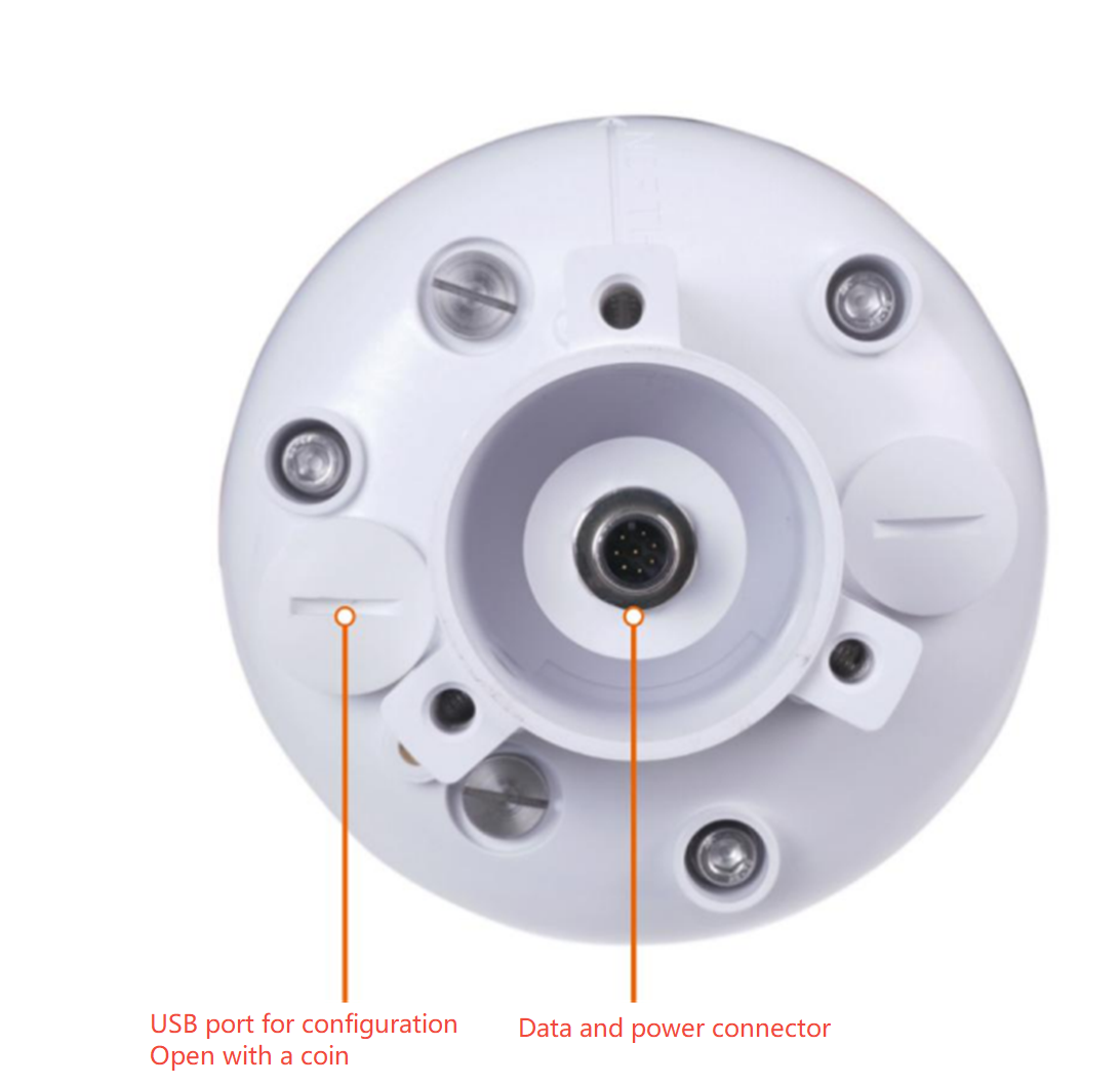

Hay dos conectores en la parte inferior del dispositivo.
  • La interfaz USB Type-C te permite conectar tu ordenador al dispositivo con un cable USB Type-C normal para su configuración.
  • La interfaz principal de datos se puede conectar al cable M12 de 8 pines, admitiendo múltiples protocolos de bus

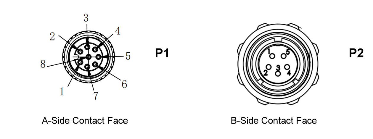

Cable M12

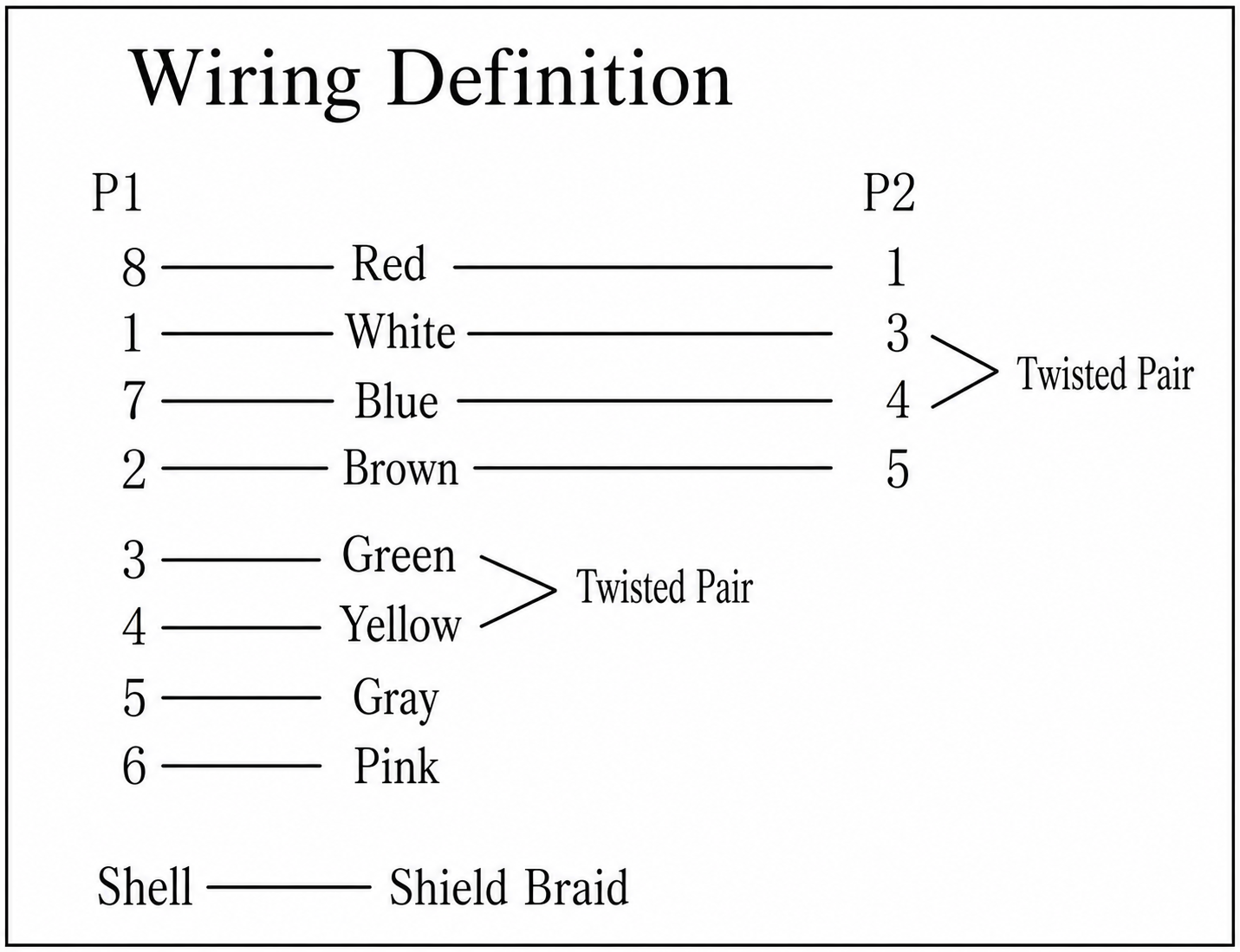

El dispositivo adopta un conector M12 de 8 pines; los pines de diferentes colores proporcionan alimentación y comunicación de datos (como se muestra en el diagrama anterior).
Al trabajar con RS-485, puedes conectar solo 4 cables (sin usar la función de calefacción), y el resto se puede envolver individualmente con cinta para evitar cortocircuitos
Los orificios del cable y los pines del conector del dispositivo deben estar alineados cuando se enchufa el cable.
Conecta el cable y apriétalo en el sentido de las agujas del reloj
Nota: el cable debe estar orientado hacia la parte inferior antes de insertarlo en la base. De lo contrario, si los pines quedan torcidos puede causar una comunicación anómala.
Cuando se utiliza el dispositivo con función de calefacción, se requiere una fuente de alimentación independiente de 24V (se recomienda 24V@1A). El cable gris 5 se conecta al negativo de la fuente de alimentación y el cable rosa 6 se conecta al polo positivo de la fuente de alimentación.

Configurar el dispositivo a través del puerto USB
Hay una tapa redonda impermeable en la parte inferior del dispositivo. Gírala en sentido antihorario para quitar esta tapa y podrás ver un conector USB Type-C y un botón de configuración.
Conecta el dispositivo a tu ordenador con un cable USB Type-C. El ordenador instalará automáticamente el controlador del dispositivo. Después de que el controlador se instale correctamente, podrás ver un puerto serie en el administrador de dispositivos.
Si el controlador no se instala automáticamente, haz clic en este enlace para descargar manualmente e instalar el controlador.(La versión es CP210x Windows Drivers)

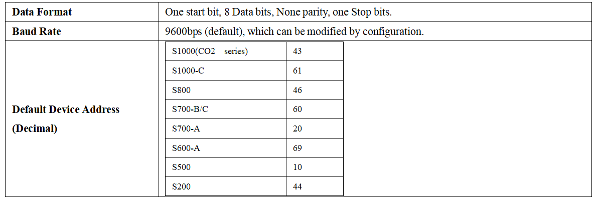

Protocolo Modbus-RTU
Parámetros de comunicación del protocolo
Formato de mensaje del protocolo Modbus-RTU
Los datos del sensor se almacenan en el registro de entrada y son de solo lectura.
La dirección del dispositivo y la velocidad en baudios de comunicación de RS-485 se almacenan en el registro de retención y se pueden modificar.
Cada registro es de 16 bits y ocupa 2 bytes.
Leer el mensaje desde el registro de entrada.
Leer y escribir el registro de retención.
Definición de la dirección de registro
Lectura Modbus-RTU
Aquí hay un ejemplo de la herramienta Modbus Poll
(descargar desde <https://www.modbustools.com/download.html>).
Parámetros de conexión de configuración: velocidad en baudios 9600 bps, 8 bits de datos, sin paridad, 1 bit de parada.
Lee el registro de temperatura del aire 0x0000 a 0x0001, haz clic en Setup y selecciona Read/Write Definition
Configura el ID de esclavo predeterminado (5-en-1 es 10, 7-en-1 es 20, 9-en-1 es 38), código de función 04, dirección inicial 0, cantidad (5-en-1 es 6, 7-en-1 es 28, 9-en-1 es 32);
Ahora el ordenador lee los datos del sensor cada 1 segundo, y la medición (línea 0 y línea 1) se muestra en la imagen siguiente; después de dividir la medición entre 1000, se obtiene el valor real de temperatura, 28300/1000 = 28,3 °C
A la derecha, puedes comprobar los paquetes de datos enviados y recibidos en bruto.

La configuración de comunicación:
Conecta el cable verde (GND Data) y el cable amarillo (SDI-12 Data) al depurador USB to SDI-12.
Y conecta el cable rojo (Vin+ alimentación positiva) y el cable marrón (Vin- tierra de alimentación) a la fuente de alimentación de 12V.
Descarga el asistente de depuración de puerto serie: <https://github.com/Neutree/COMTool>, y luego abre la herramienta de depuración de puerto serie.
  • Elige el número de puerto correcto
  • Configura la velocidad en baudios a la velocidad en baudios del depurador USB to SDI-12 (ten en cuenta que no es la velocidad en baudios del protocolo SDI-12)
  • Marca "CRLF"
  • Haz clic para abrir el puerto serie.
  • Envía el comando de consulta de dirección del dispositivo "?!", si puedes ver la respuesta "0", significa que la conexión es correcta.
