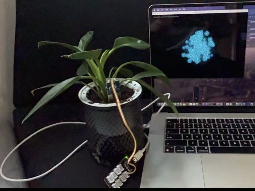

Este sensor de humedad puede utilizarse para detectar la humedad del suelo o determinar si hay agua alrededor del sensor, permitiendo que la planta de tu jardín pueda pedir ayuda humana cuando tenga sed. Este sensor es muy fácil de usar, simplemente puedes insertarlo en el suelo y leer los datos. Con este sensor, puedes hacer un pequeño proyecto que permita a la planta enviarte un mensaje como "Tengo sed ahora, por favor dame un poco de agua".

- Sensor de humedad del suelo basado en la medición de la resistividad del suelo
- Fácil de usar
- Módulo Grove de 2,0 cm x 6,0 cm
Para más detalles sobre los módulos Grove, consulta Grove System

- Jardinería botánica
- Detección de humedad
- Medición de consistencia
