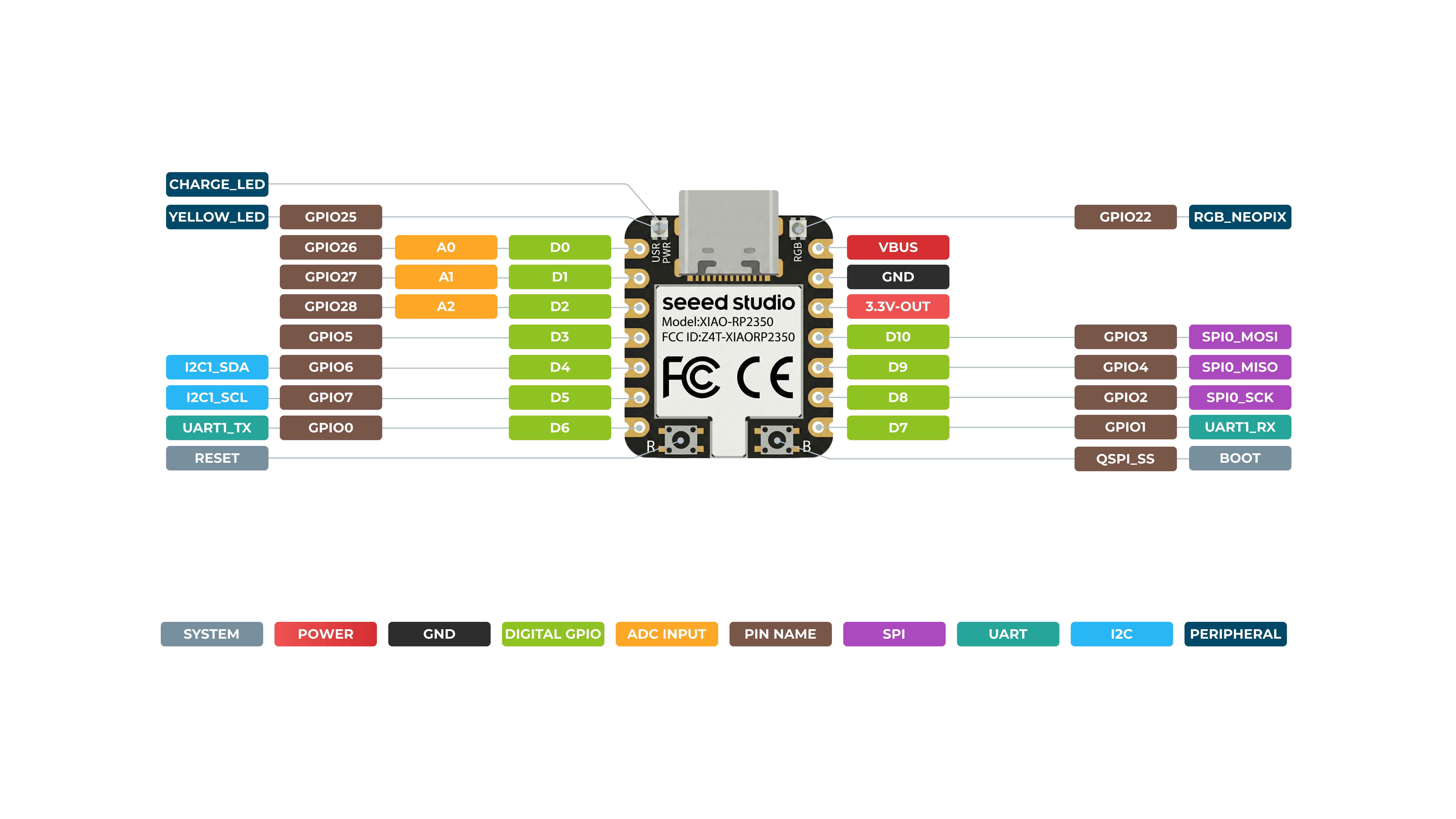

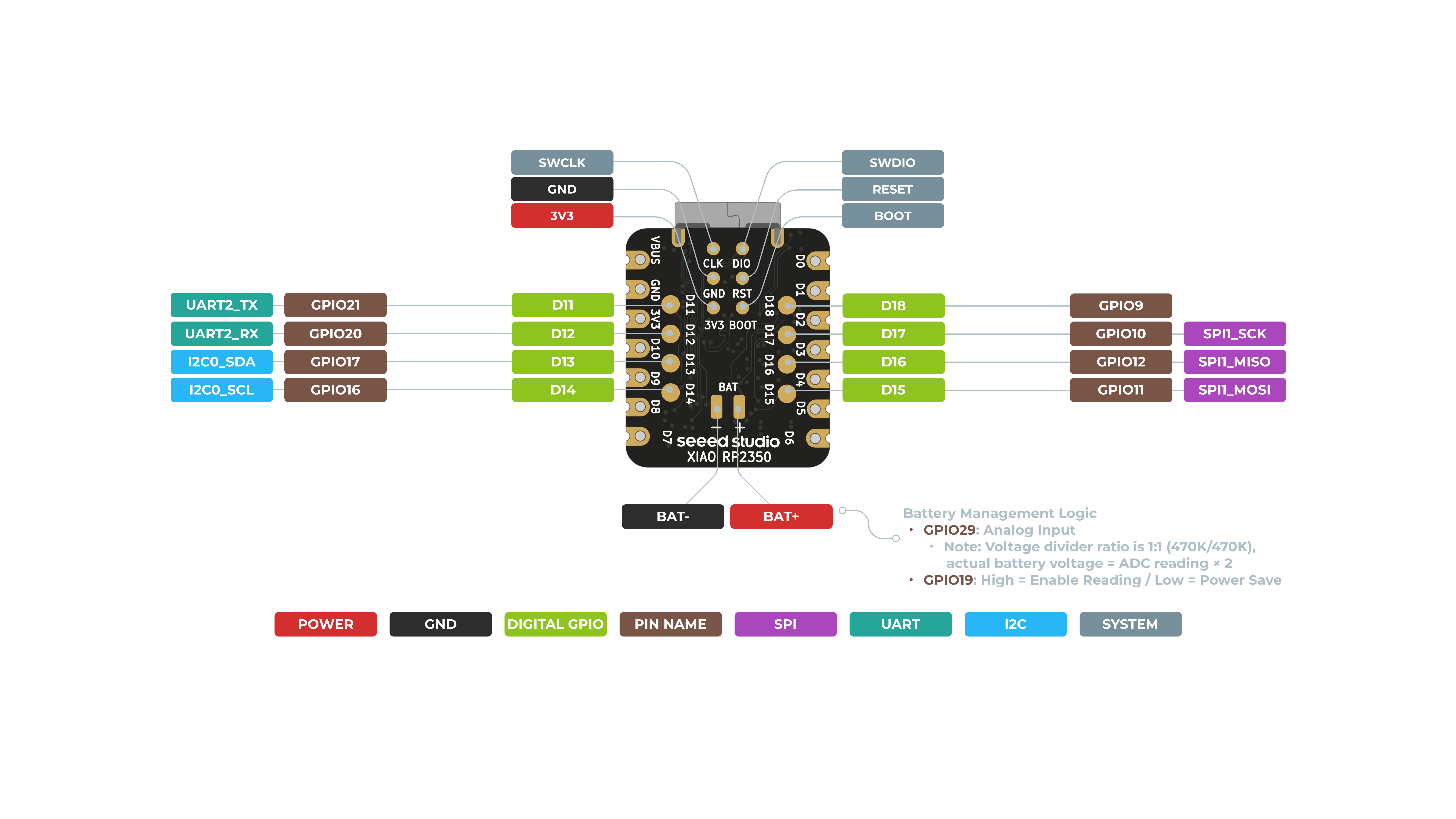

Seeed Studio XIAO RP2350 tiene interfaces muy ricas. Hay 19 E/S digitales que se pueden usar como pines PWM y 3 entradas analógicas que se pueden usar como pines ADC. Es compatible con cuatro interfaces de comunicación serie como UART, I2C y SPI. Este wiki será útil para aprender sobre estas interfaces e implementarlas en tus próximos proyectos.
Parte frontal
Parte trasera
